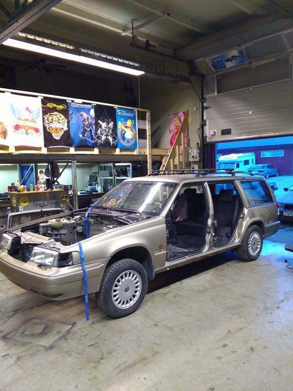

    Da var det min tur til å skaffe meg 960.. Har likt 960'ene lenge, og har tenkt tanken på å anskaffet meg en, men det har blitt med det, mest pga prisene på disse bilene som jeg da syns er litt i høyeste laget når det kommer til gammel volvo.
    Men, i januar i år snublet jeg over en 97 modell, og den hadde en pris jeg ikke kunne si nei til.. Lang historie kort, bilen var innom på jobb, jeg kommenterte at jeg likte den, 6000kr senere var den min.
    Skitten og fæl, men bra ellers

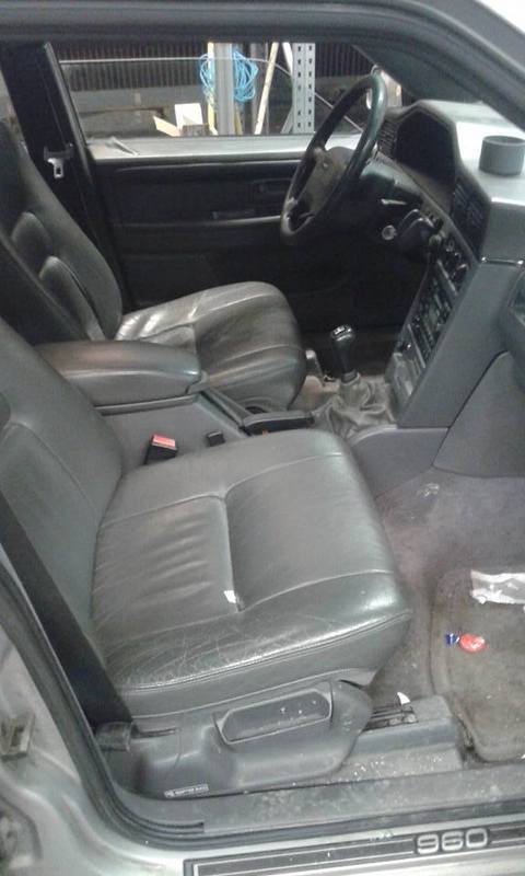

    Grei inni, og som den skarpøyde sikkert ser....

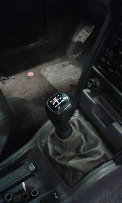

    Manuell!
    Fikk også med noen 17"ere
    Kjøpte den av en eldre herremann, som hadde hatt den siden ca 2000, og tatt godt vare på den, han hadde kjøpt seg ny bil, så den gamle volvoen var blitt "ekstrabil", og etter en EU-kontroll, så gadd han ikke mer.
    Lista var ikke spesiellt lang, skjeve bremser, noen knuste glass på baklyktene, div stag/kuler/endeledd, og oljelekkasje på motoren
    Brukte bilen i ca ei uke før deler ble kjøpt inn... Planen var å ta det stykkevis, på ei helg var alt utenom oljelekkasjen tatt, tanken var å ta oljelekkasjen, samt registerreim, vannpumpe, strammere, og simmeringer helga etter...

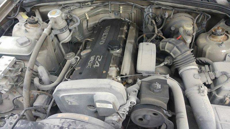

    Helga etter starta jeg bilen... Og røykla ca halve trondheim! Noe som var nytt, da den ikke røyk i det hele tatt den uka jeg kjørte bilen.. Så når man var ferdig med de nordnorske glosene, var det på tide å se hva greia var.
    Det viste seg at motoren blandet alle væsker den kunne blande, den brant olje, og vann, det var bensin, og olje i kjølevannet, og naturligvis bensin, og kjølevann i oljen.. Faen!
    Siden motoren hadde gått 300tusen, så kom jeg fram til at en byttemotor, var antagelig det beste alternativet..

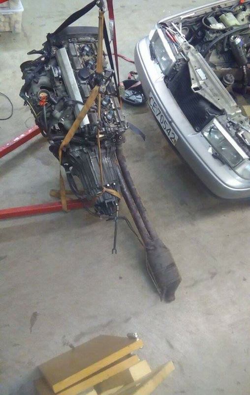

    Så jakta på motor var i gang..'

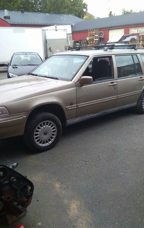

    Etter en del søking, så dukka det opp en kar oppi namsos, som hadde en, ok kilometerstand, ok pris, og den sto enda i bil, så den kunne prøves.
    Yess!

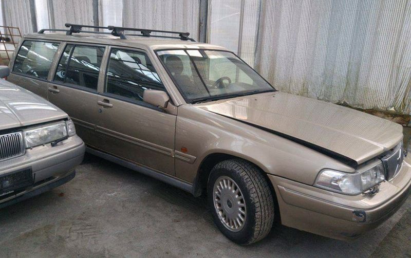

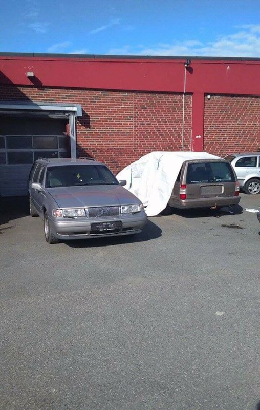

    Dro dit, når jeg kommer fram, ser jeg at det står to stk 965 der.
    Etter å ha prøvd motoren, så begynte vi å prate om bilene.. Lang historie kort, skulle kjøpe en motor, endte opp med to 965'ere til.
    Delebil:1
    2.5 automat, svarte tøyseter, utrulig rusten under. Motoren fra denne, blir brukt i bruksbilen
    Delebil:2
    2.5 manuell, grått skrynkelskinn, og ellers samme spec som den jeg holder på med.
    Da jeg ikke hadde lyst å ha så mange biler stående, så ble den gullfarga solgt i deler, strippet, og kastet.

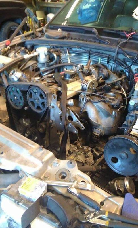

    Motoren ble plukket ut, pga noen runde muttre, så ble katalysatoren også med "på lasset"
    Alle simmeringer, registerreim, strammere, og vannpumpe byttet på "ny motoren", og på vei inn igjen.
    Klar for EU-kontroll, igjen! Prøvekjørte litt, kommer tilbake til garagen, oljelekkasje(oljekjøler trur jeg), og vannlekasje(fra bensinvarmeren), samt handbrekket tar ikke i det hele tatt....
    Mere bannskap, siden nyåret nærmet seg fort, og siden jeg ikke har lyst til å betale enda ei årsavgift på en bil jeg ikke får brukt, så blir skiltene levert..

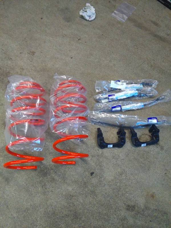

    -Senk, hørt rykter om at v70 fjærbein framme, blir akkurat passe lavt, og mykt.

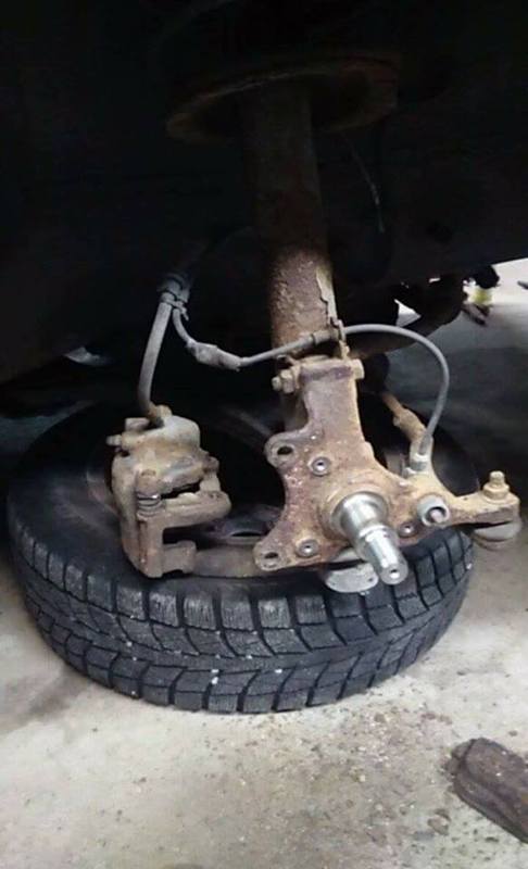

    -Bygge om til 302mm bremser framme, da alt på spindlene framme er ganske slitent uansett.

    V70 fjærbein passer imot 960 sin spindel ja,men det er kun coilovers som går å bruke(evt space litt)
    Skal du bruke vanlige v70 fjærbein med spiralfjær så må du sikkert space en 50-80mm pga at felgen kommer i konflikt med fjærbeinet/fjæra.
    Gå for kaw fjærer som er til 960,de får man godkjent også
    Da blir det kaw fjærer

    Jeg forstår det sånn at det bare er å smikke eksosanlegget rett på, altså at det er samme dim som orginalt.. men det har ikke så mye betydning for min del, da jeg uansett skal kjøre grenrør, så må få smidd til noe katalysator-greier mellom det, og anlegget
    Jeg lurer på om ikke disse KAW fjærene har TUV-papirer, men det vet kanskje Terje1 bedre enn meg

    Kaw er til 740/760,940/960 og s/v90.
    Får kjøpt kun fjærene foran for de som har multilink med bladfjær.
    Høyden bak bør såklart harmonere med høyden foran,ellers tror jeg det blir værre med godkjenning.

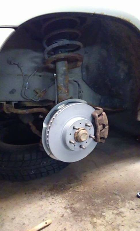

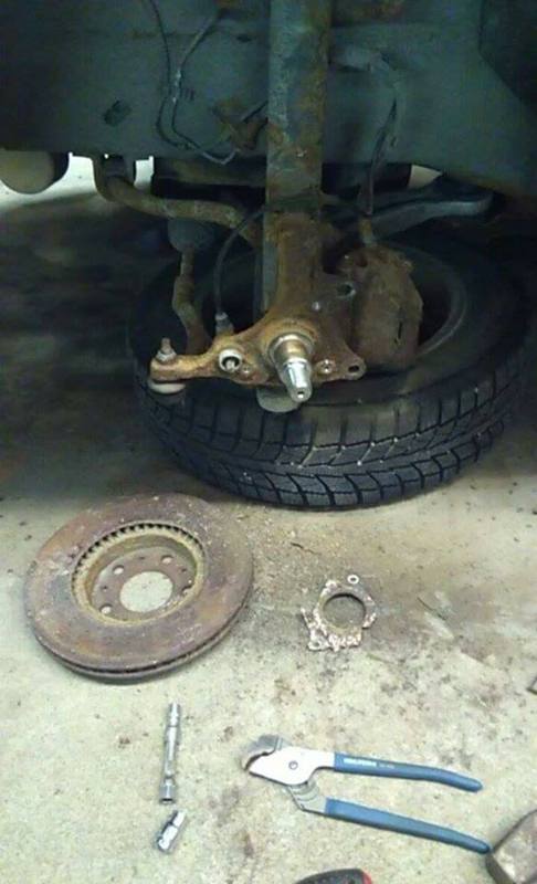

    Endelig kom bremsene! Alle skiver, klosser, og skoene til brekket.
    Kjøpte bremseskjold på Speedtema
    Når man er som meg, altså passe glemsk, så får man seg jo noen overraskelser innimellom.. Denne gangen var det en veldig positiv en.... Det viser seg at jeg hadde en R-fanger underdel, en ekstra 960 overdel, og grøftelys liggende, som jeg kjøpte av en fyr, for den nette sum av 300kr. Så da var tydeligvis det i boks
    Så om ikke det kommer enda flere feil nå, så bør det jo være mulig å få godkjent 960'en snart
