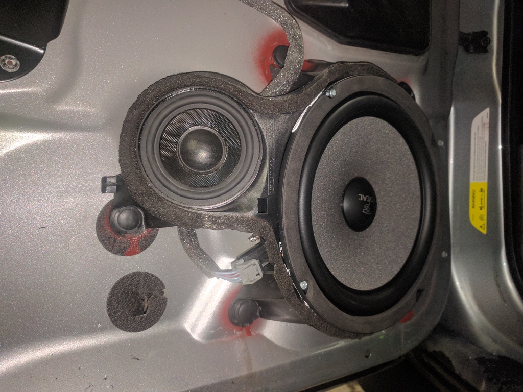

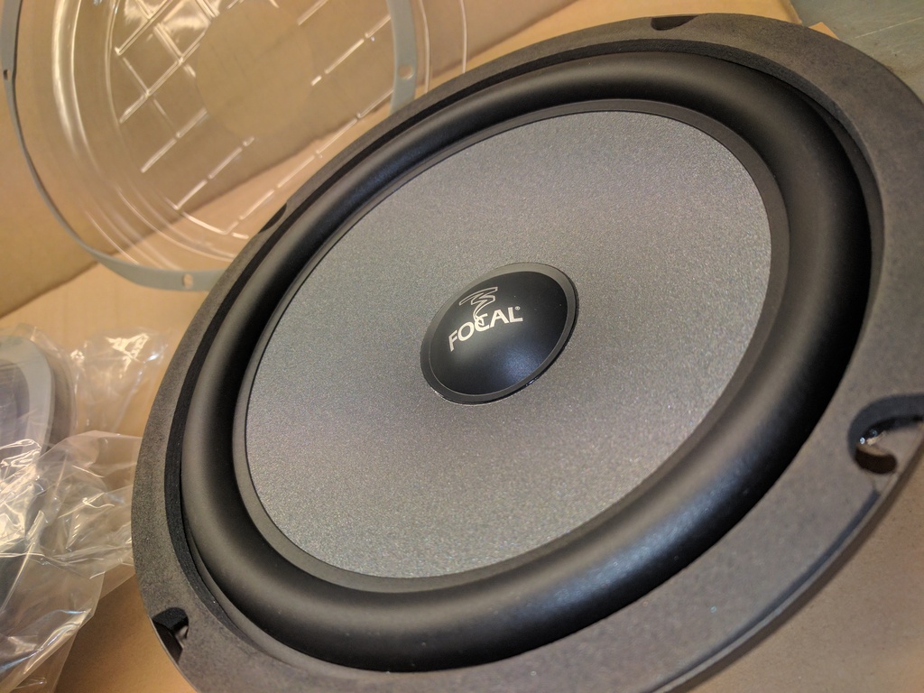

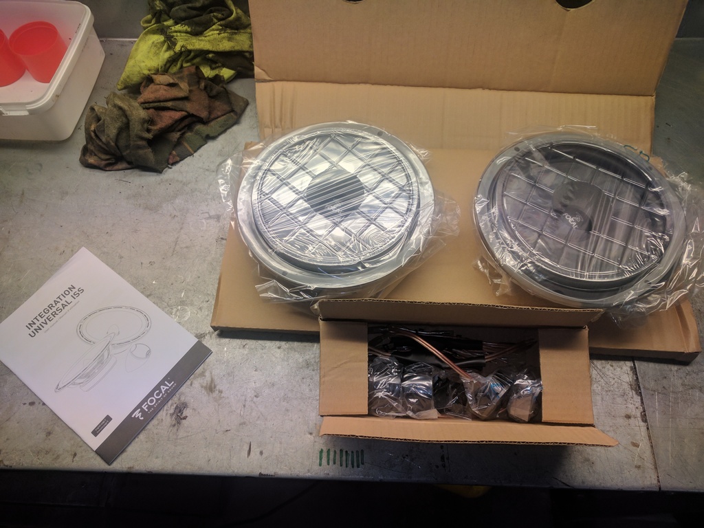

    Altså, ideelt sett skulle man hatt en 8", lavtbyggende, 8ohm, 75W midwoofer, men det er drit vanskelig å få tak i. Valget falt da på et Focal ISS200 frontsett, med en midwoofer som etter sigende dekker bortimot hele frekvensspekteret som mellomtonen og midwooferen originalt gjør. Lyden i etterkant er upåklagelig, bare så det er sagt. Disse er 80W RMS hver av de, og passer fint spesifikasjonsmessig. Det eneste andre reelle valget var Pioneer TS-A2013, som er laget for litt mer punchy bass - de fleste opplever Focalsettet som mer raffinert i sammenligning, og det finnes noe sånt som for mye bass.

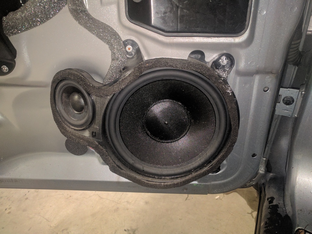

    Uansett, av med dørtrekk og ut med poponaglene som fester høyttaleren. Noen borrer, andre klipper eller banker, jeg gjør alt etter behov.

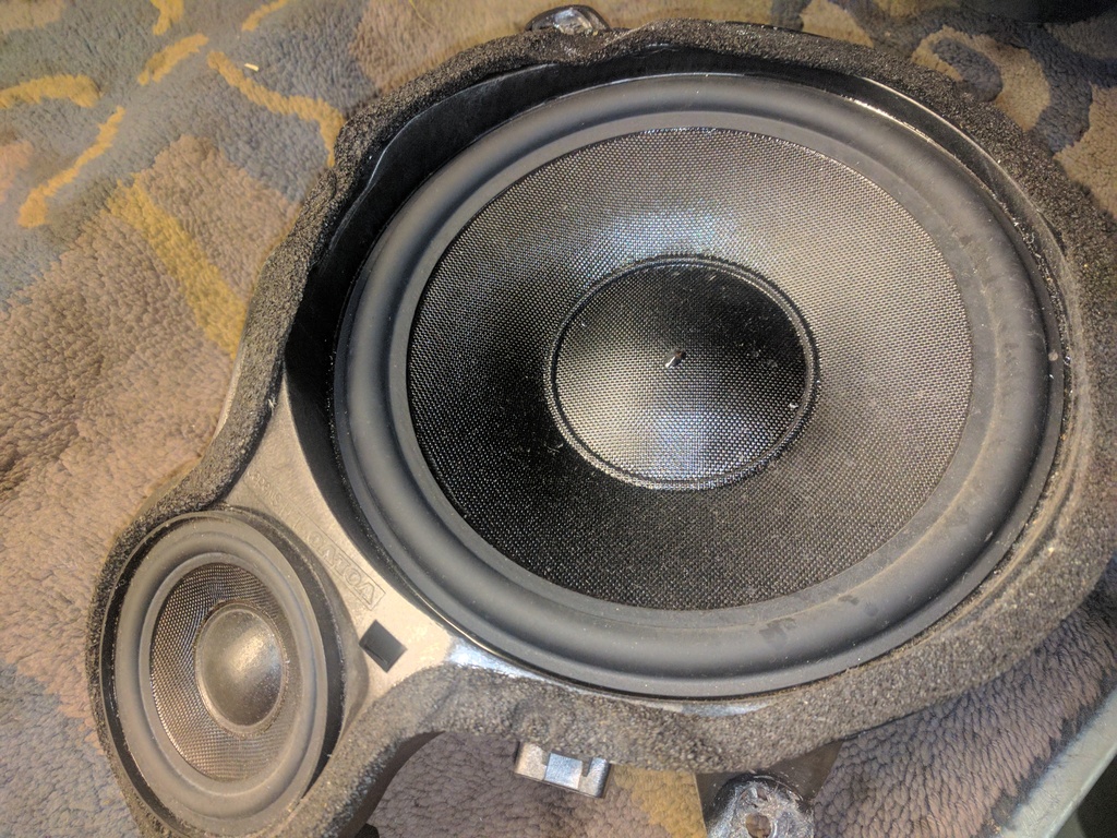

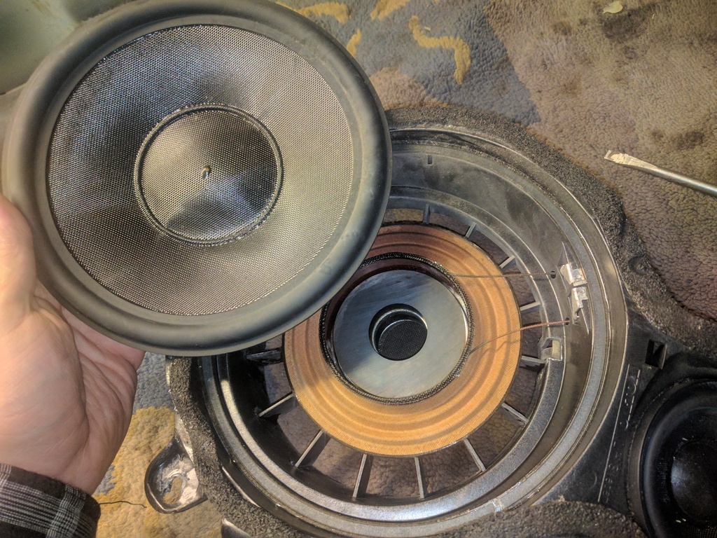

    Jeg vet ikke hva som generelt sett tar livet av disse, men hos meg var både driveren bortimot fastbrent, og membranen var helt løs fra driveren.

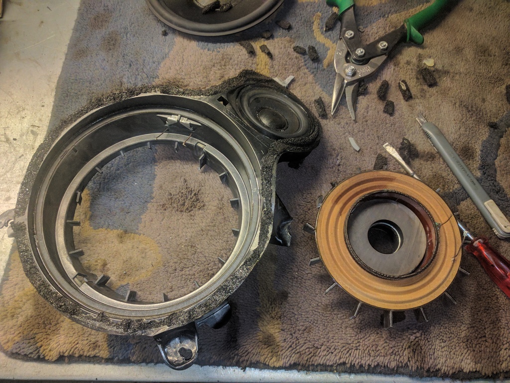

    Klipp ut driveren.

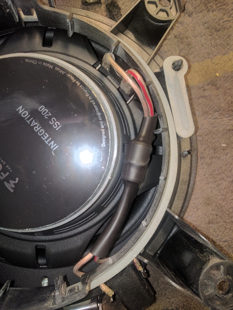

    Det nye elementet passer sånn høvelig i og på ringen til det gamle, man bruker da altså den tilpassede ramma til det gamle elementet, som er støpt i ett stykke med høyttaleren, til å holde den nye høyttaleren. Går fint å skru disse fast med et passelig størrelse bor og de medfølgende skruene. I pakke følger det også med dedikerte crossoveere/delefiltere, som elementet må ha, og det passer fint i den nye pakka. Er man litt originalnisse/feinshmecker på det gjør man som meg, lodder crossoveren på de originale tilkoblingene, så man kan plugge den i som den originale.

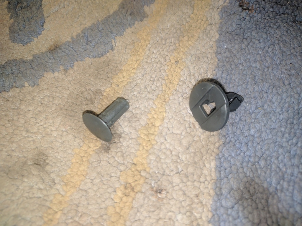

    Så kommer moroa. Siden du har borra ut de gamle popnaglene må du finne på noe genialt for å feste ramma igjen. Man kan klare å montere den nye høyttaleren uten å ta av ramma, men da ikke med originalplugg, siden denne er på undersida. Jeg har fra tidligere en pakke med 100 slike gjenbrukbare plastnagler, eBay to the rescue.
    Passer fint, med litt massering av størrelsen på hullet i døra og høyttalerramma. Litt ruststopp er greit i døra, blir mye fukt og drit inni der.

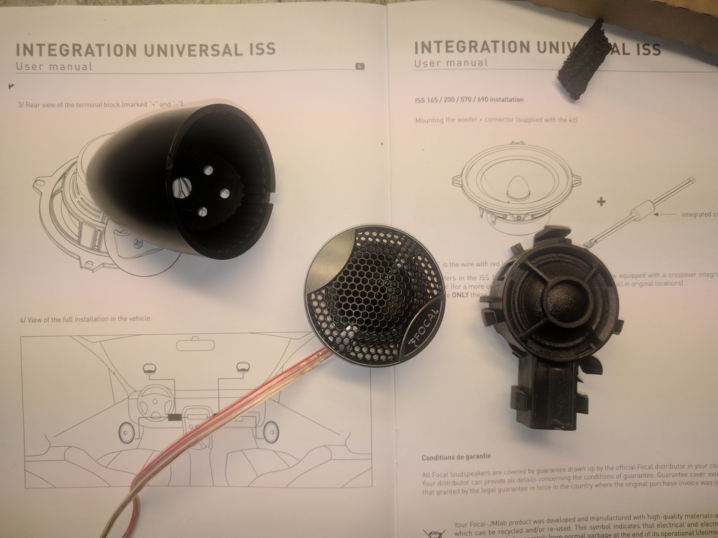

    De medfølgende diskantene har jeg ikke montert ennå, mest fordi det enten innebærer klipping i originalt ledningsnett, eller utvendig montering på døra i sånn tilta holder. Inntil videre fungerer den originale bra, tar det som det kommer.
    VIKTIG: Man bør koble det originale mellomtoneelementet helt fra, siden dette er 8Ohm vil man føre til at samlet impedanse på kanalen blir 6Ohm, noe den ikke er laget for. Jeg husker ikke alt dette på rams, og jeg mener du da vil få mindre faktisk output i lydnivå og/eller effekt. Går man andre veien og minsker impedansen under 4Ohm, risikerer man å koke forsterkeren - poenget er at jeg ikke er bankers kyndig på høyttalerteknikk, og vil derfor holde meg innafor originale spesifikasjoner så godt som overhodet mulig. Om noen mener jeg tar feil må dere gjerne komme med innspill.
    Forbered deg på å slite litt mer enn vanlig med å få på dørtrekket, siden deler av høyttaleren blir liggende utenpå ringen, bygger hele pakka noen millimeter ekstra ut i forhold til originalt, men jeg fikk det på, så da får du det helt sikkert til og.
    Untz untz.
