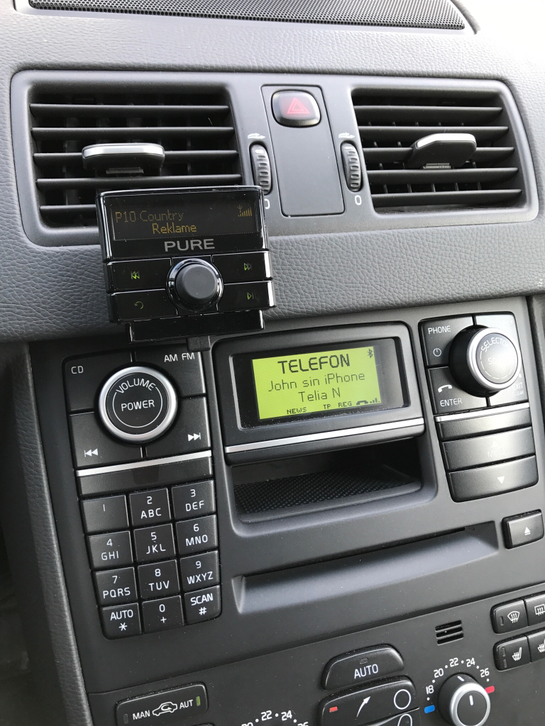

    Jeg skal montere samme produkt i en XC90 2011-modell og etter en del googling tror jeg at det nok kreves samme antenneadaptere i min bil. Men hva med power-tilkoblingene? Kan noen dele med meg hvilke tilkoblinger som brukes og hvor de tilkobles? Jeg tror, uten å ha prøvd dette enda, at det er tilstrekkelig å koble pin 4,6, og 8 på 300Di til de respektive power-ledninger på originalstereoen (GRN, YEL/BLK, BLACK). Er dette korrekt?
  12. #10
    10. nov. 2012
    22
    Sitat Opprinnelig postet av Mondrake Vis post
    Oppdatering for den som evt har interesse for det;
    Jeg valgte å droppe FM-inngang. Det er langt enklere å bruke aux. Power hentes enkelt fra inni midtkonsoll. Dermed kan dab-adapteret integreres uten å rote med Volvoens originale stereo installasjon.
    Selve produktet fungerer bra. Antenneinstallasjon i frontrute ser ut til å være tilstrekkelig og aux-inngang rutes nå gjennom Pure Highway og inn i originalstereoen.
