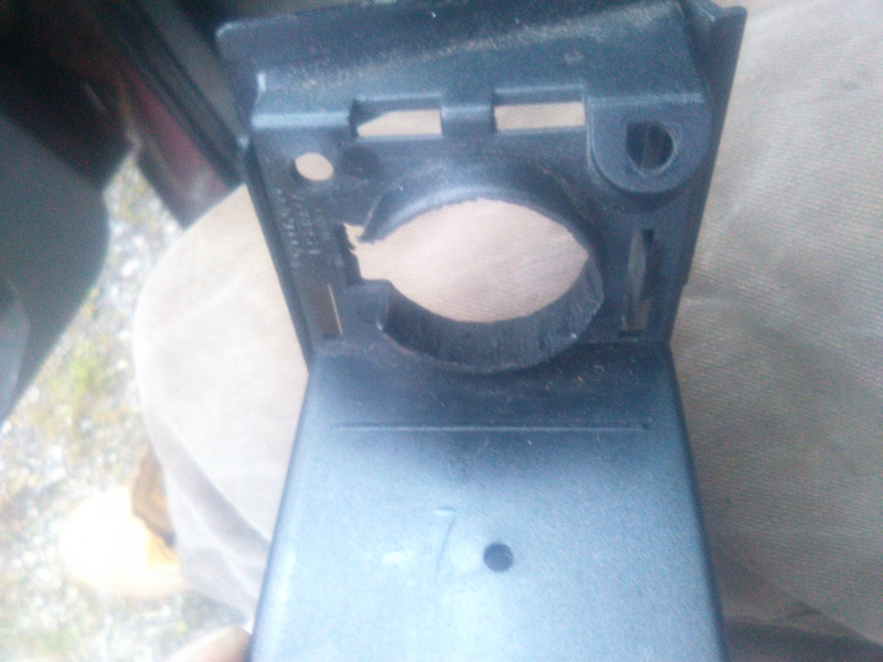

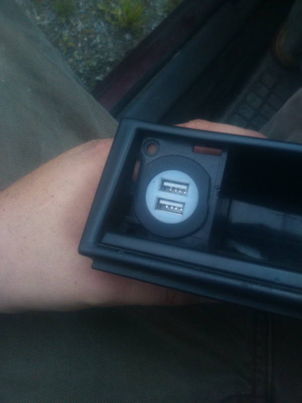

    USB uttak må en ha i bilen no til dags.. er vell egentlig ikkje så mykkje å skrive. bilder tar seg av praten.

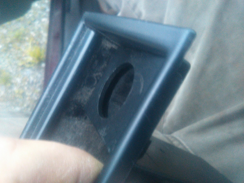

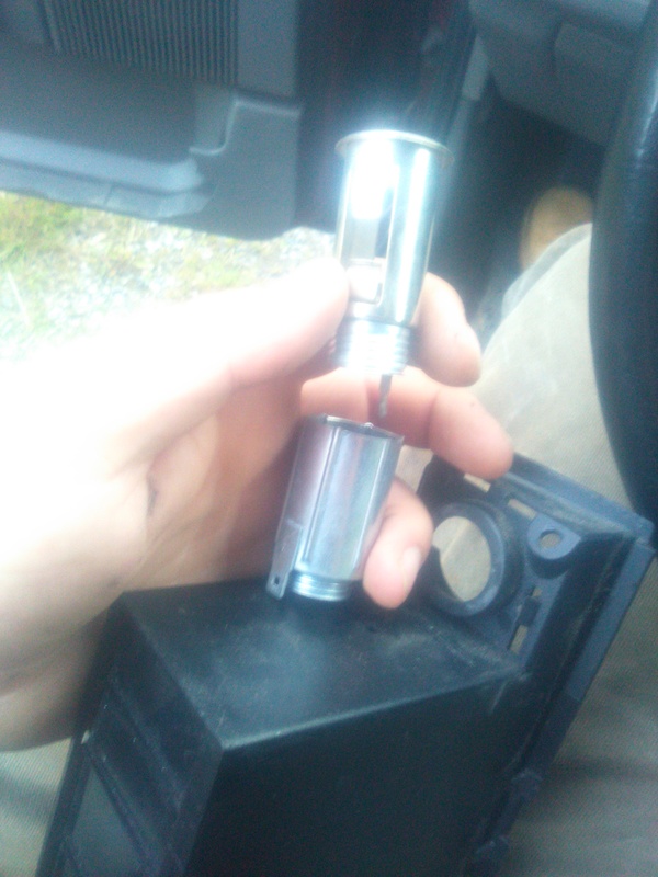

    men, Demonterer den gamle sigarett tenner utaket. Så må hullet hølast opp til 28MM, da blir det så trangt man slipper muttern på baksia. men, er vell best og skru den på. så må en pusse av litt på 2 av sidene på usb utaket. Var heldig vis litt klaring mellom dekselet og ramma, så dekselet passa heilt perfekt.
    Det elektriske var ikkje så vanskeligt, bare å knipe på en skikkelig kabelsko. som en kjøpte på biltema. om en ikkje hadde fra før.
    litt små puss å små knot, brukte en liten time. å da leita eg for det meste etter noe til og hore opp høle med, Lettaste er nokk og bruke en hemoroide fres.. men den var borte, så brukte luft stikksag.
