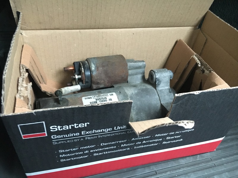

    Oljebytte: 138000
    Ny startar er bestillt, då denne er begynnt å gå tregt.
    Har nokon bytta startar tidlegare, grei jobb for dødlige ?

    Sarpsborg
    287
    9.580
    Sikker på at det ikke er batteriet som er litt slapt? Er vel ikke så ofte disse trenger ny starter på 140 000km

    1.538
    Berre et halvt år gammalt batteri. Batteriet har fått max opplading 2 gangar av meg, men er fortsatt like tungstarta - i tillegg så skrik det stygt i startaren rett før motoren starta.
    Ryktet seier at både dynamo og startar er kjent problemstilling på desse motorane, får prøve å bytte startaren no i første omgang.

    Sitat Opprinnelig postet av Daniel V Vis post
    Det er faktisk ganske vanlig, starteren på en kompis sin tidligere V50 2,0D begynte å lage stygge lyder rundt samme km-stand.

    Startaren vart bytta igår kveld, vart betraktelig friskare oppstart på motoren.

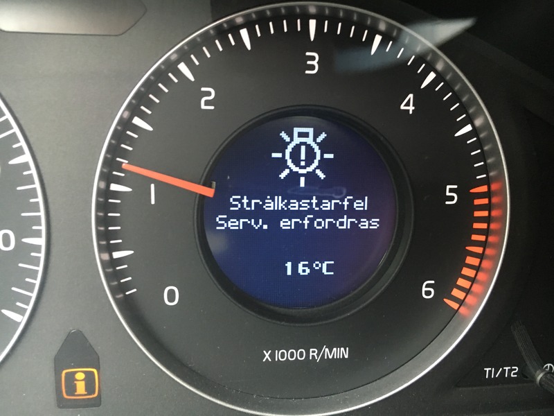

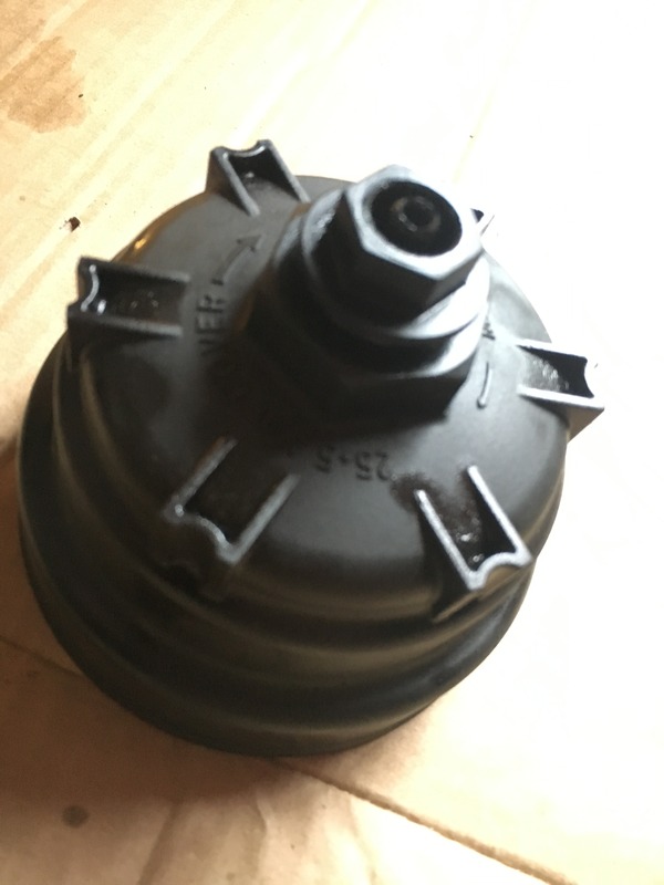

    I tillegg bytta eg dieselfilter, noko som skulle syne seg å ikkje være heilt rett fram slik som med den gamle D5nsom vi hadde. Sjølve filteret var særs kurant å bytte, men fikk ikkje start på motoren i etterkant av byttet. Etter ei heil masse kinning med den nye starteren, var det fortsatt heilt fredeleg under panseret. Noko spekulering for å finne ut av saken, så syner det seg en ventil framme på motoren som enn kan bruke til lufting av systemet. Fikk hjelp med madammen som satte trykkluft på tanken samtidig som eg skrudde opp ventilen, og vips så var systemet lufta og motoren kveika. Lære stadig nye ting
    I tillegg hadde eg litt nykking ved jamn sakte køyring i 3gir som gav seg etter filterbytte. Trur filteret var modent for utbytting.
    Nytt problem som har dukka opp, nokon som har kjennskap til tilscarande. Skal lese ut feilkodar i første omgang, har ikkje kome så langt enda.

    Strålkastarfeilen er retta, dette var kontaktfeil.
    Nykking kom tilbake, men etter tips her inne var det litt irr i kontaktstykket på fuelrail. Etter opprensing i kontakta så forsvannt dette.
