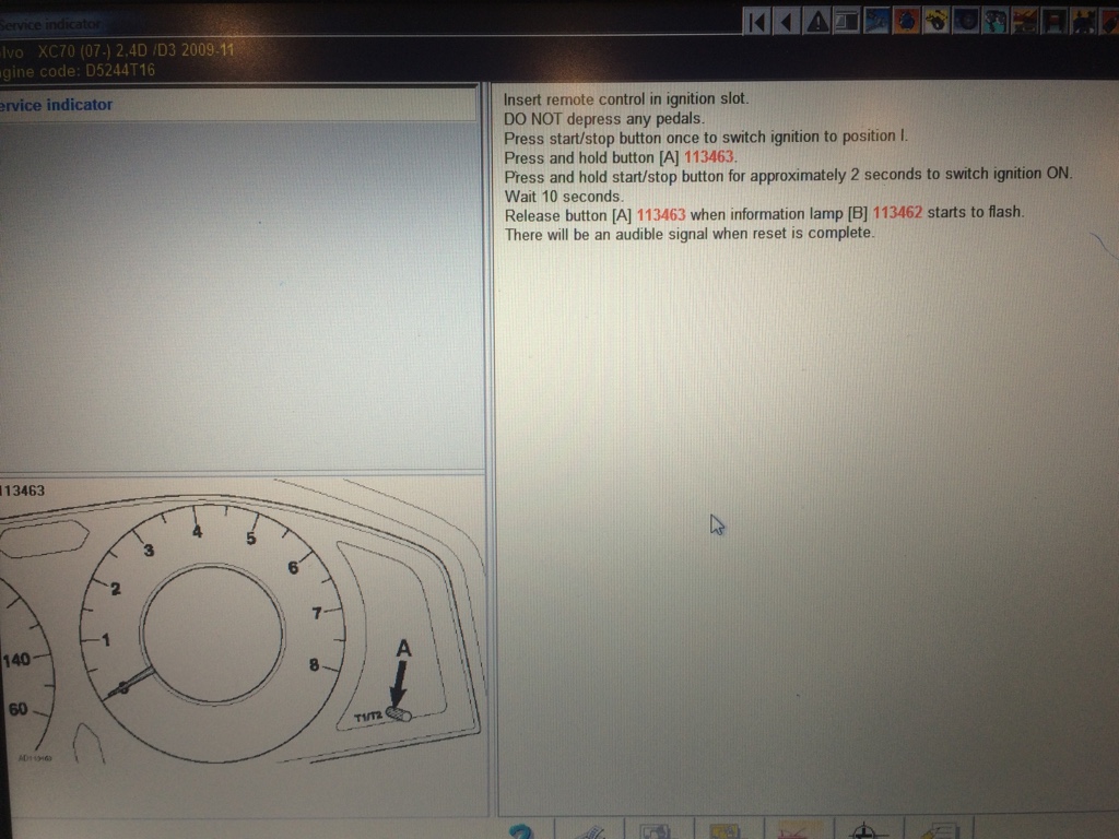

    Standard Slette service indikator xc70 2009-2011
    Funker kanskje på andre modeller og årstall også.

    Du kan jo prøve - får ikke ødelagt noe med dette , fungerte ikke på mine biler så måtte nullstille med vida .

    Står at det kan gjøres sånn i vida å.

    Ja det gjør det - så er bare og prøve -kan hende mine biler er ekstra vrange , har slettet på div andre biler med nøkkel og gått greit der - fikk ikke til bilia heller når jeg tok med xc60 til dem for at en der skulle slette med nøkkel og var ikke uvanlig sa dem , men slettet på begge mine med egen vida .
