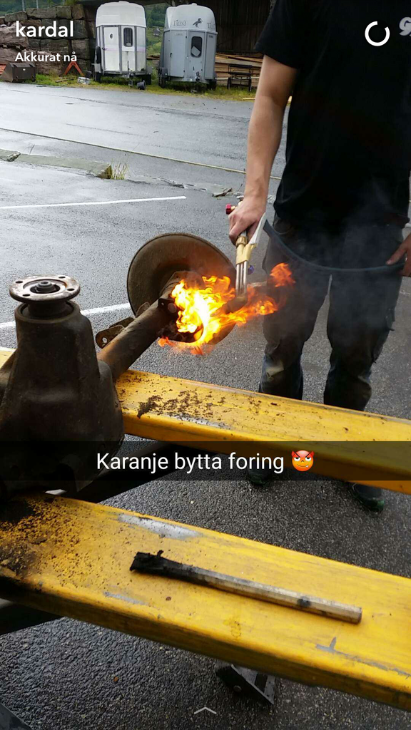

    Ble ikke til at vi limte ringene. Tok frem tigen å sveiste litt.
    Satt bilen på bukker idag for å begynne på bytte av stabstag, momentstag å panhardstag. Snakka litt med kompisen og han mente at vi kunne sette oppi sperren idag også.
    Katten til søstern var innom og
    Tok av stabstaget fremme og tok ut kyllingbeina.. litt skevt...
    Var ikke så supre foringene heller..
    Men så kom jeg på at jeg hadde nye liggende og noen poly foringer som passet og
    Hadde stor foringene til stabstaget og.. glemte å ta bilde av staget.
    Fikk tatt ned momentstagene også... ovalt som fy :P Ikke rart den hadde kakke lyder fra bakstillingen..
    Bestemte oss for å brenne ut alt av gamle foringer og sette inn poly i hele bakhjulstillinga når vi først hadde akslingen ute.
    Oppdaga at det manglet en bit av ene solhjule inne i diffen som stod i.. fant denne på bakken etterpå :P Noen småskader på kronhjulet, men vi filte til det værste.. får håpe det går seg til.
    Har ikke tatt bilde av alt idag, brukte tiden på å skru istedetfor. Vi slutta av rundt halv 12 ikveld siden vi må til med muttertrekker å slikt og da blir det litt for mye bråk.
    Men vi har å montere mellomaksling og ene momentstaget å så gå over alle bolter å sjekke at alt sitter som det skal. Bra arbeid iløpet av en dag.
    Har bestemt oss for å ta turen til Heidal i helgen også, så håper at alt går seg til så jeg får tatt volvoen ned

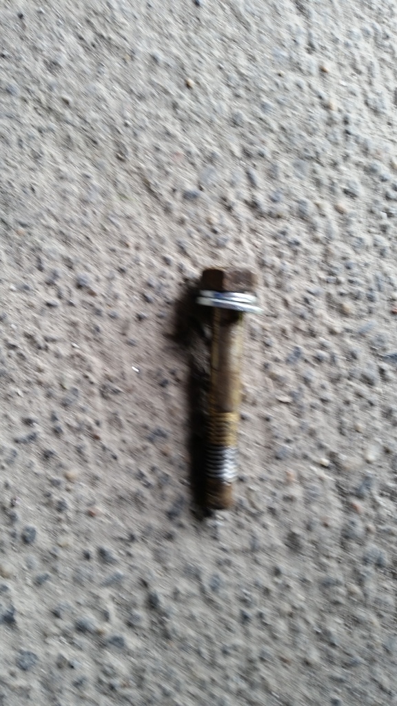

    Fikk jo litt klunke lyder i bakstillingen på vei ned og var bekymra for at det var stagene som hadde blitt ovale igjen.. Men de så bra ut.
    Men denne skruen hadde løsna litt.. på begge sider. Det er de som er framme med trekanten som holder momentstagene og bærebruene.
    Satt på skiver og fjærskiver i andre enden så det sitter bra der og. Mutterne på momentstagene hadde løsnet og så de fikk seg en liten dæsj med låsevæske og.
    Skulle bytte til bilstein dempere idag siden jeg skulle montere senkeskåler.. Dempern som sto i så grei ut. Hadde bilde av senkeskålene.. men klarte å slette det :P
    Men støtte jo på ett problem når jeg skulle montere. Demperene stoppet halveis ned i røret... noen som har vært borti det før med bilstein dempere?
    Det er som om demperne er for tjukke for fjærbeina..
    Har iallfall fått på senkeskålene. Ble litt bedre
