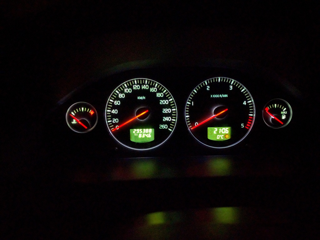

    Problemet med disse instrumentene er at de er belyst foranfra, kontra standardinstrumentet, som er belyst bakfra. Selve kontakta er lik, men av en eller annen grunn får ikke de overliggende LEDene strøm i biler levert uten dette instrumentet. Løsninga er dog relativt enkel. Du trenger:

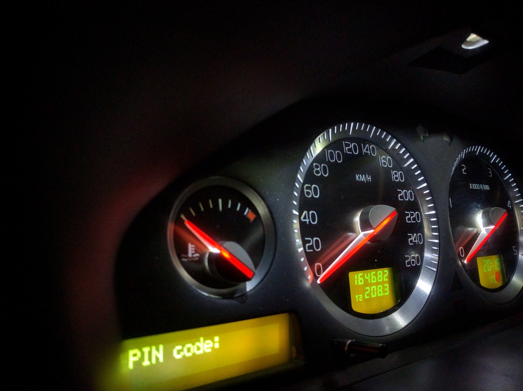

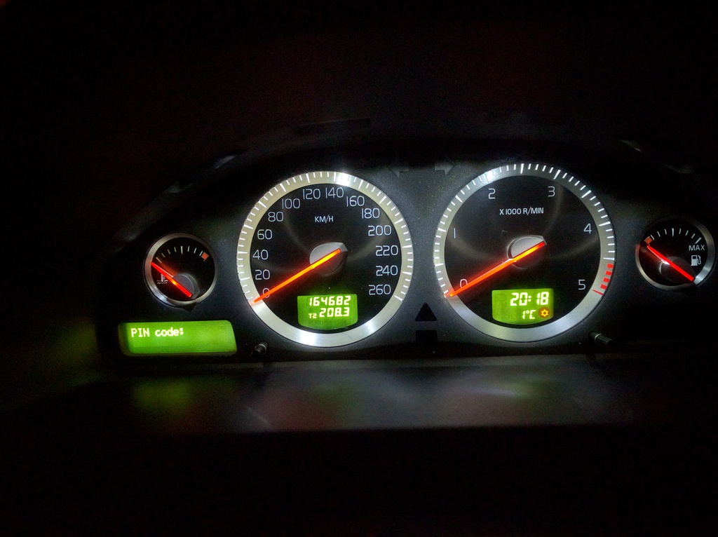

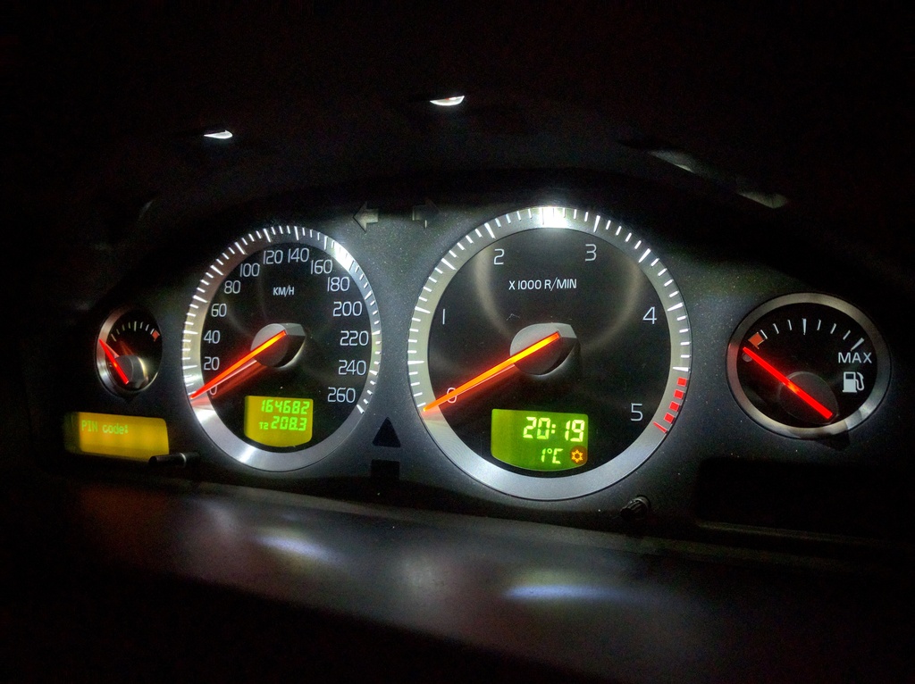

    Utgangspunktet:
    Uten denne fiksen får man kun lys i metallskivene og displayene. Greit om dagen, ubrukelig om natta.

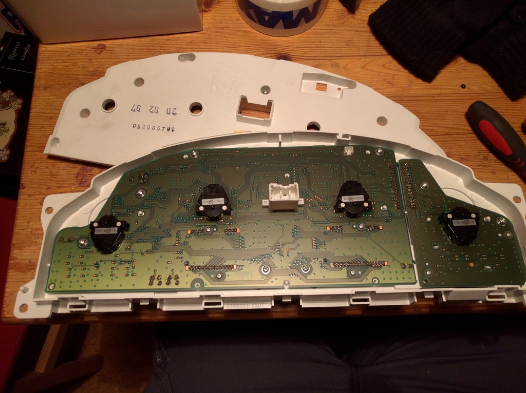

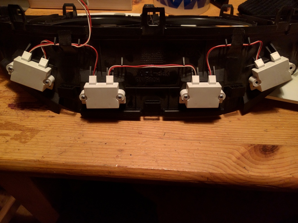

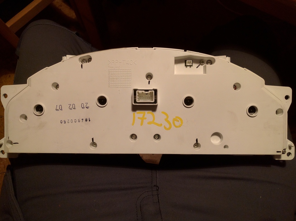

    Må av med bakplata, den sitter i syv skruer, markert med svart tusj.
    Slik ser det ut bak der.

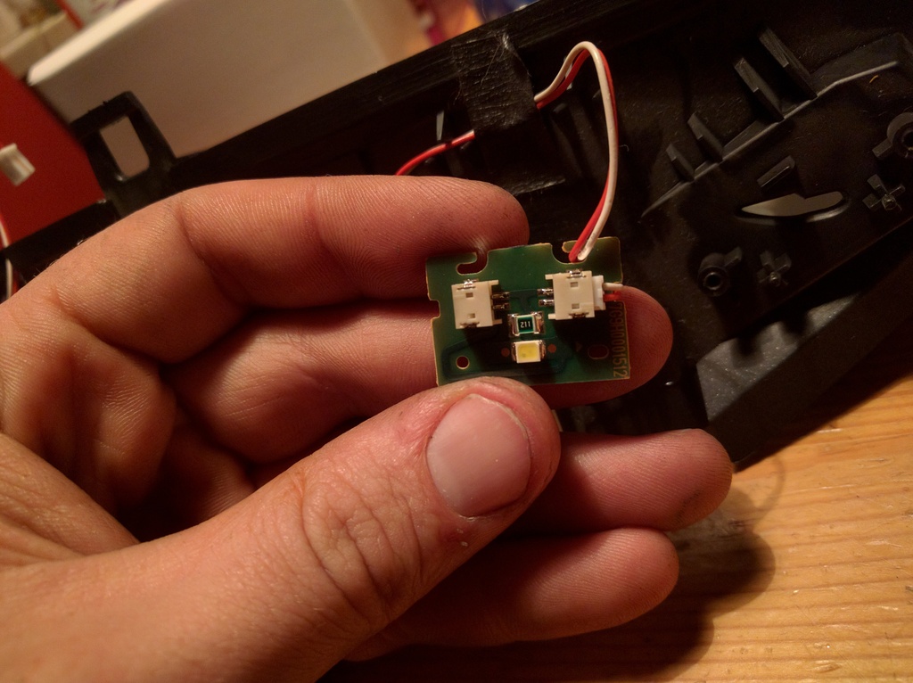

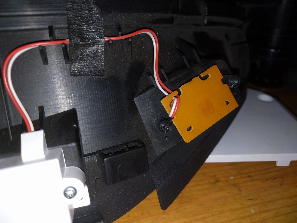

    Lampene på toppen, dette er LED montert rett på printkortet, såkalte SMDer.

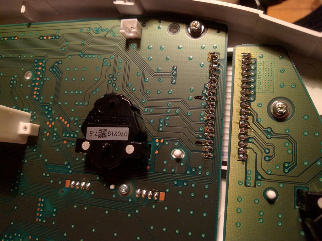

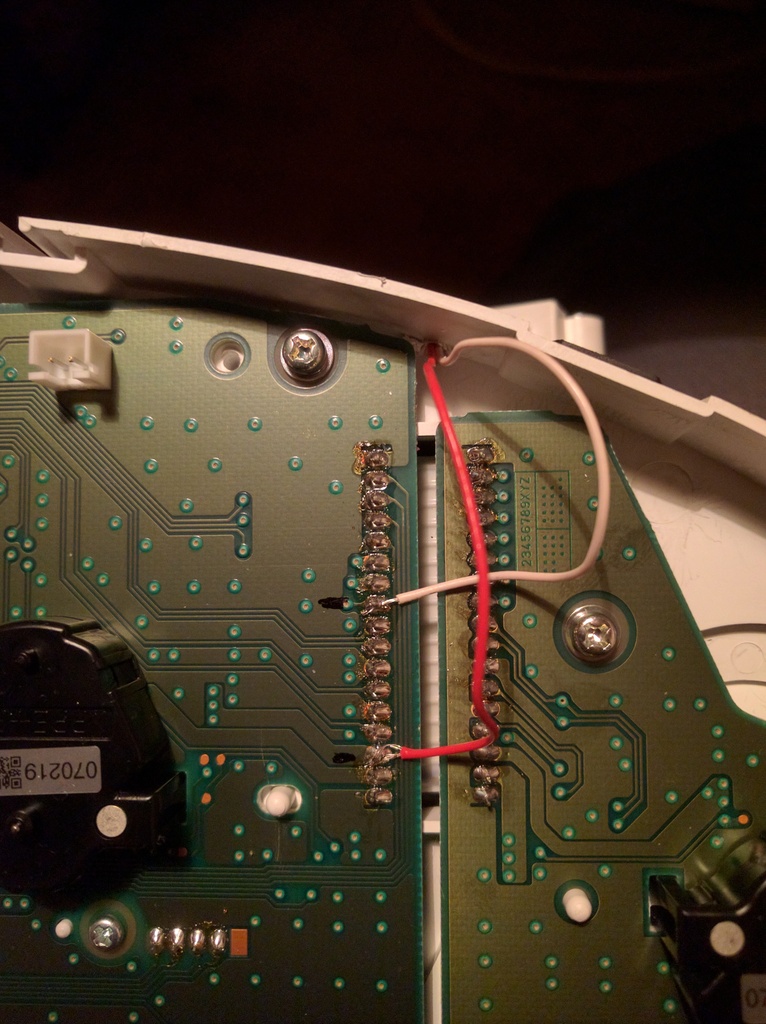

    Sett bakfra er det loddepunktene på høyre side av speedo-servoen vi er ute etter.
    De to ledningene fra LEDene på toppen klippes og føres inn i bakdelen av
    DIM
    , jeg tok et lite hull i toppen av den hvite plastikken. De er ikke lange, de ledningene, så man har ikke så mye valg om man vil unngå å skjøte ledningene. De loddes på punktene som vist, nummer tre og ti fra bunn.

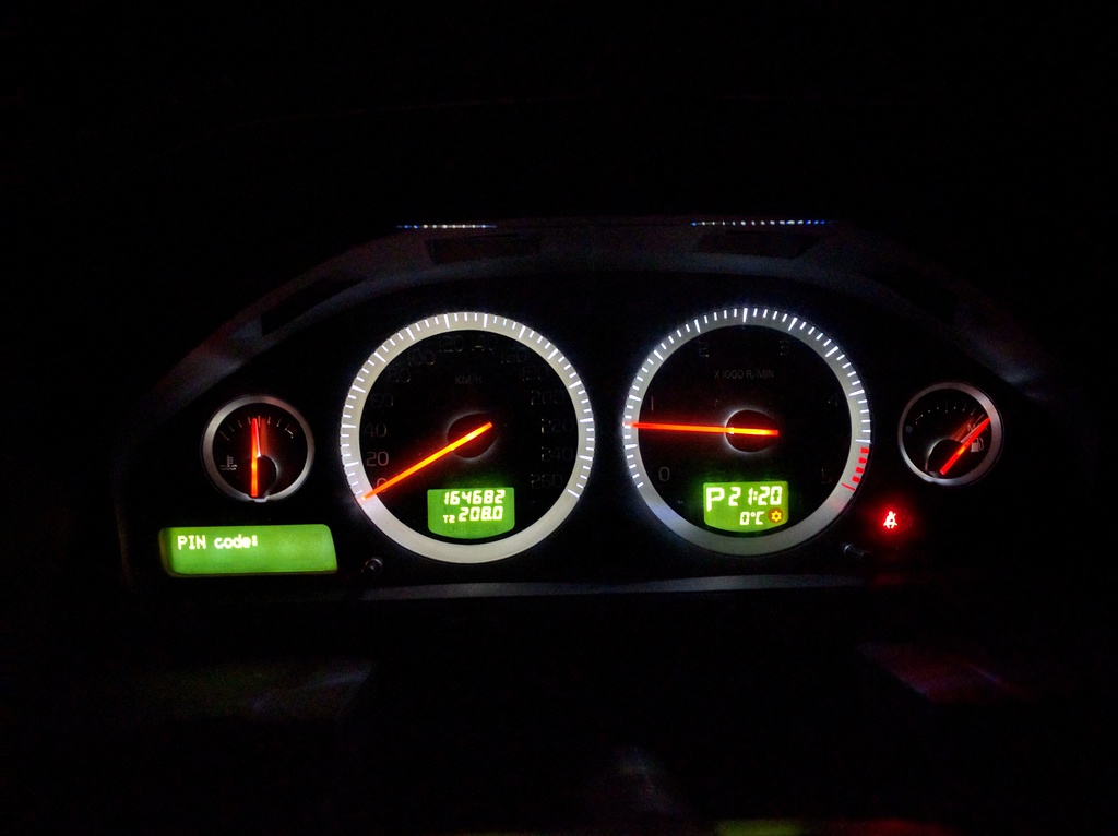

    Dette er ikke en vanskelig jobb, men det er smått, så om man ikke har et stødig par hender, en god loddebolt, godt syn og lys og en viss innsikt i hva man driver med, lønner det seg å sette bort jobben. Er noe dritt å kortslutte loddepunktene baki der, det kan føre til all mulig slags tull. Lapp sammen sakene, plugg i og man burde vær good to go.
