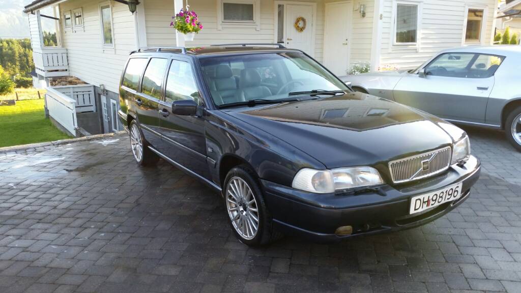

    Tenkte jeg kunne lage en tråd om den "nye" bilen min Bruksbil
    Kjøpte denne av en barndomskamerat i august 2015, han kjøpte den 2011. Da stod det en havariert motor i, så han kjøpte en "ny" motor og satt den i, men den viste seg å være dritt, fikk den ikke til å gå rent. Så kjøpte han enda en ny motor fra Sverige med over 100 000km på som han bare bytta div. pakninger og annet dill på, ikke noe innvendig bytte. Satte på en ny turbo så og ny clutch. Motoren var bytta i 2013.

    Her er bilder

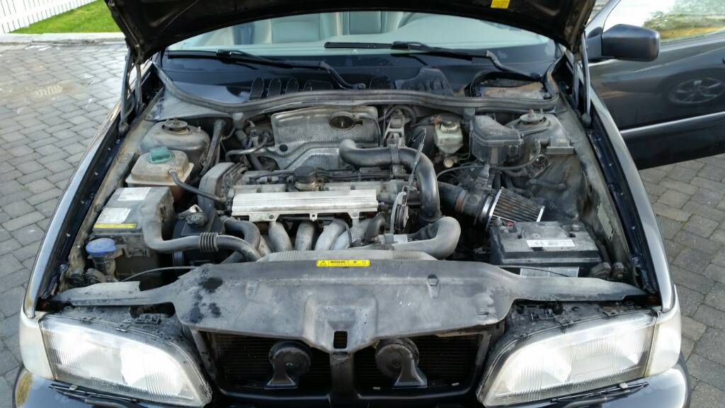

    bilen kunne trengt en innvendig rens, og en skikkelig vask av motorrom ser jo veldig grei ut ellers

    Tok bildene etter utvendig og grov innvendig vask men er nok litt kriker og kroker innvendig jeg må gå over. Så verre ut før jeg støvsuga og rensa teppe i bagasjerommet med skum.
    Rens? Da tenker du skinnpleie og hele pakka?
    Motorrommet må få seg en vask ja
    Takk

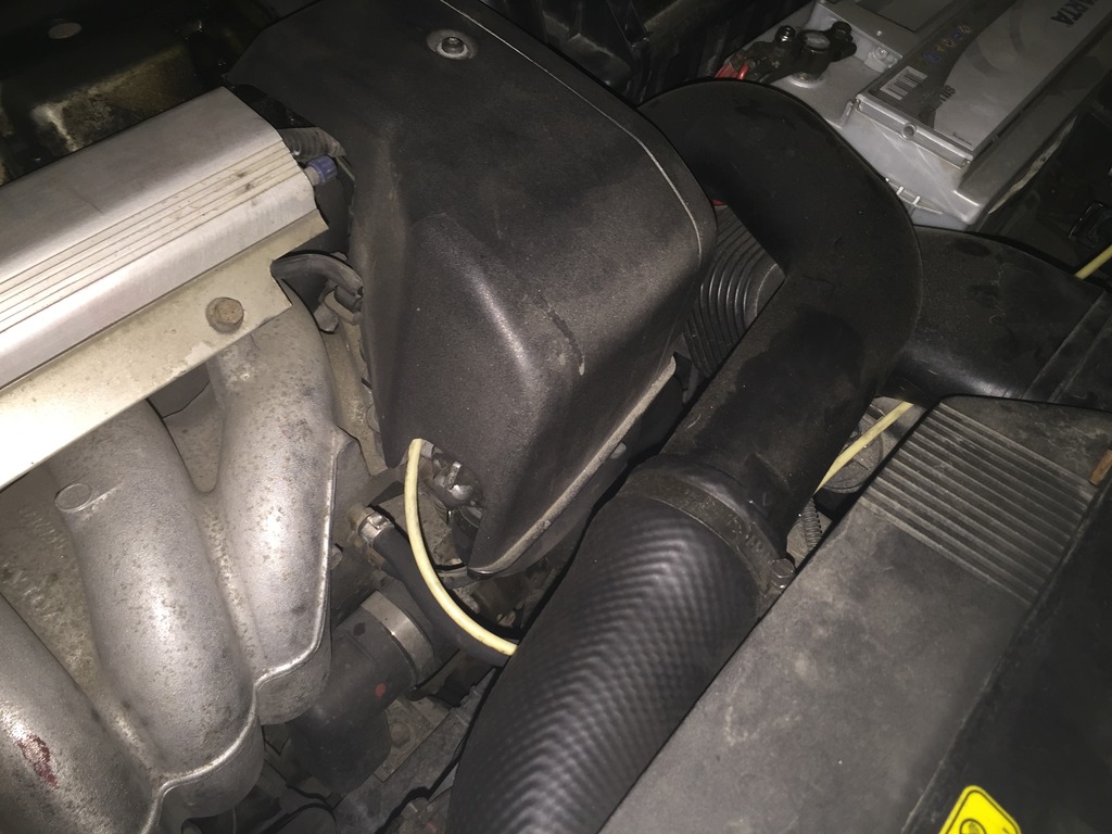

    Var på huggeren å fannt meg deksel til under motor med sånn grill i fargeren og deksel over spjeldhuset, noen viskerrele med interval fra vw, sånn dørvarsellys og vannt en liten søt wd40 som var temmelig full.. og en hanynes gjør det selv bok til 850.. ikke akkurat v70 men mye av det er jo likt så kan lese litt Ii den
    Men det dekselet over spjeldhuset passer ikke.. rekker ikke ned til festet på grunn av den slangen jeg peker på der..
    Tenkte det kanskje var noe uvanlig med min tomgangsregulator og hvordan den er festa.. ??
    Sent fra min SM-G900F via Tapatalk
    Ser ut som du har fått tak i feil deksel. Tror du må få tak i et som ser slik ut:

    Du har fått deksel fra første generasjon 850, altså 92-94.

    Haha, ja der ser man
    Plukka vel det fra en 850 så det stemmer vel ja
    Men var ikke dyrt og kan ta med tilbake dekselet og finne et som kommer fra v70

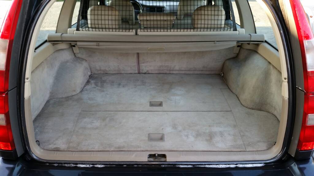

    Demontert alt av tepper bake i bagasjerommet, både siden jeg skal vaske alt av tepper og siden jeg skal komme til for å koble fra alt av ledninger til tank og pumpene når tanken og bakstillingen skal ned.

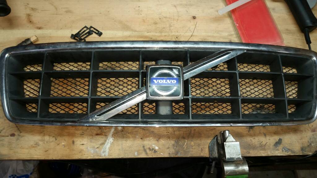

    En stund siden jeg både fikk grillen i posten og siden jeg hadde på den nettingen som ikke var på når jeg fikk den, men legger ut bilder at det jeg gjorde og hvordan det ble
    Limte med limpistol og knyttet det sammen på et par plasser med tynn ståltråd.
    Synes ikke noe av hvordan jeg festa det forfra.
    Og sånn ser det etrer den ble montert
