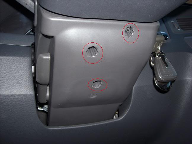

    Ta ut instrumentmodulen: Fjern 3 torxskruer under rattstammen. (Merket med røde ringer på bildet)

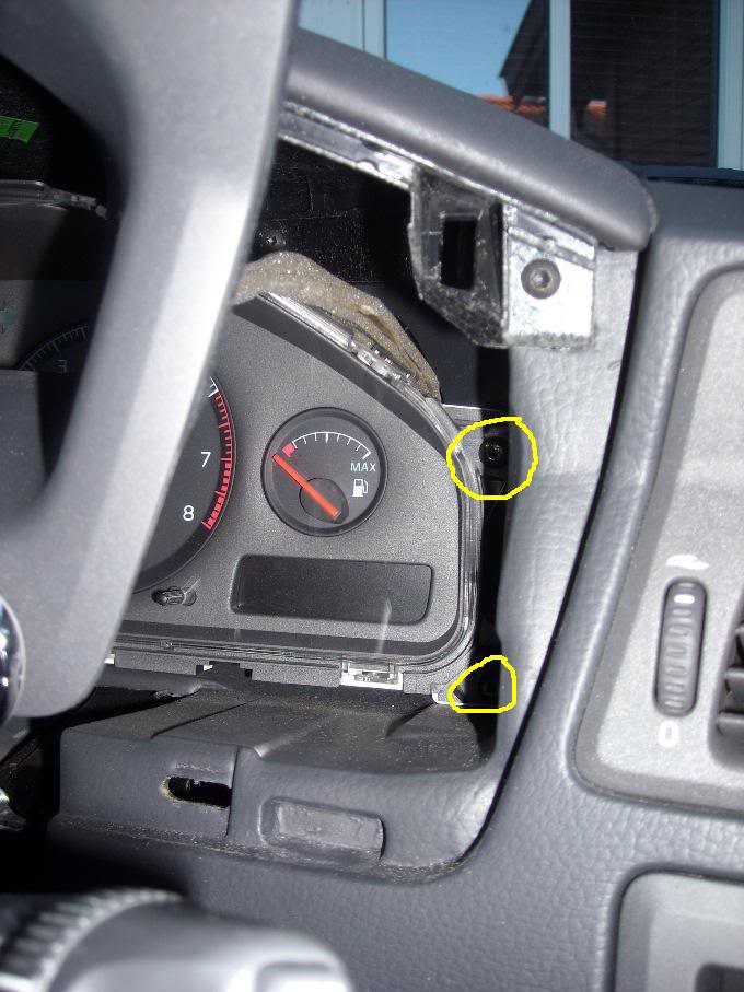

    Fjern 4 torxskruer som fester instrumentmodulen. (ser 2 skruer i ytterkant av instrumentmodulen i de gule sirklene i bildet under, det er tilsvarende på venstre side)
    Dra ut instrumentmodulen. Koble fra ledninger (1 stk hurtigkontakt, merket med gul sirkel på bildet. Den andre ledningen på bildet, merket med gul pil, tilhører Bluetooth enheten).

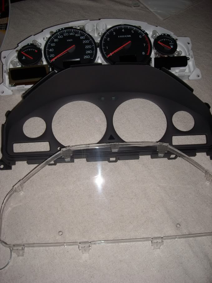

    Åpne instrumentmodulen. Her er klarplasten bare å løsne ved forsiktig å bøye på tappene som de er festet med samtidig som man presser ut. Deretter løsnes den sorte plasten rundt målerskivene på samme måte. Tok dessverre ingen bilder som beskriver dette.
    Alu-ringene er litt for store til diameteren på hullene. Jeg skrapet forsiktig med en kniv, med knivbladet vinkelrett på hullet, for å få stor nok diameter til å presse ringene på plass. Vær forsiktig så du ikke kutter langt inn i plasten. Pusset deretter med et fint pussepapir. Når jeg hadde fått ringene på plass, festet jeg hver ring med super lim på 3 punkter på baksiden.
    På bildet under er det klart for å montere sammen.

    Bra beskrivelse, men jeg bare lurer
    Hva er poenget med å løsne de tre skruene under rattstammen?
    Argh, den løsna!
