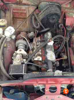

    Hei, har akkurt kjøpt en b22 som he stått i snart 10år. Den har r kam, smidde stempel, turbo med steg 2 topp, forsterket toppakning.40 weber. Med vanninnsprøyting.Noen som har forslag til hva jeg bør gjøre før jeg fyrer den? Skal skru opp motorn til uka for å se over, så regner med å måtte bytte endel pakninger etc. Kom med forslag
    Det er av det turbo kittet som ble levert til 140 serien i sin tid.

    Hvis du tengte og fyre den før du åpner den så skader det jo ikke med litt olje i sylinderne først. Automatgirolje skal være fint sier di som har greie på slikt. Snurr den rundt noen runder for hånd først så ser du at allt går greit. Må vel muligens ta en titt på den gasser'n også, nåleventilen i weber er veldig glad i å sette seg fast..
    Ser ut som den orginale bensinpumpa? Hvist den har stått uten bensin så fungerer den heilt sikkert ikke. Har fått et par gamle bensinpumper til og fungere bare med å fylle di med bensin og la di stå noen timer..

    Hvis dette var mitt så hadde jeg sjekket stempler og komp.forhold samt fjernet R-kammen og satt i en D, K eller KG10 kam.
    Deretter må fordeleren og vakumklokken kontrolleres.
    Foreslår at du vurderer å gjøre det samme.

    R-kammen er en hissig sugemotor trimkam fra 1960 tallet og den er helt ubrukelig i en motor med ett primitivt turbo oppsett.
    De andre kammene er milde og fine og derfor bedre tilpasset en motor med turbo.
