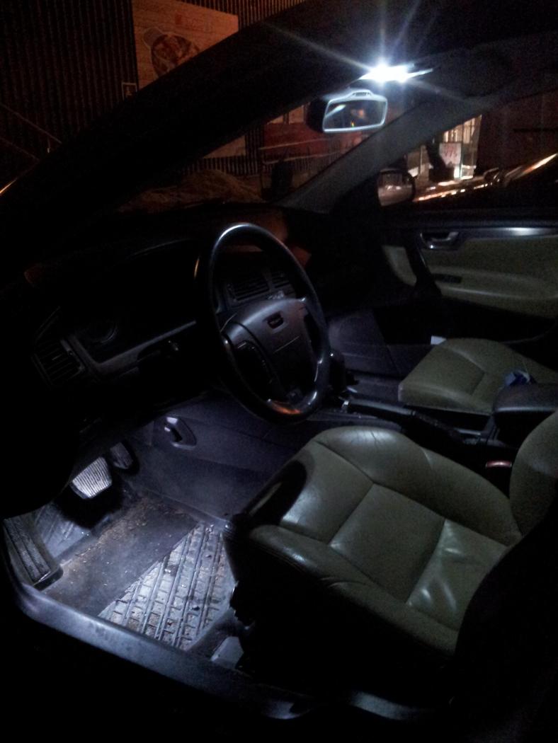

    Har nettopp installert LED-pærer i min v70. Jeg kom over et billig sett og ville prøve, http://www.aliexpress.com/store/prod...563678298.html. Dette settet har gratis frakt og koster under 200-grensa, så prisen som står er prisen du betaler.
    Settet fungerer utmerket. og uten noen feilmelding/skinning når ikke på osv. Fade to black funker fortsatt.
    Settet inneholdt:
    seks 38mm LED til lysa i taket foran og bak
    to 36mm LED til fotbrønnene
    to 42mm LED til bagasjerommet (kun en behøves)
    I tillegg inneholdt settet jeg fikk seks T10 fordi enkelte hadde meldt tilbake at det var rette pærer for v70, så da fikk jeg meg nye park og skiltlys også.
    Pærene så slik ut, med skikkelige kjøleribber:
    Jeg synes resultatet ble svært bra. Sorry for dårlig mobilkamerabilde og mangel på bilde av lys i baksete/bagasjerom.

    Har du hatt de lenge og fått "prøvd" de?
    Jeg kjøpte også ett kit fra Ebay, noe billigere men mine vil plutselig ikke virke i taket av og til.
    Har bestilt nye, bedre pærer som du har så får jeg prøve det ivertfall

    Jeg har også led i alt av kupelys i min 01 v70. Det blir ganske skarpt lys. Mere som i en ambulanse. Jeg jobber på mekonomen og kjøpte der. Monterte i fjor sommer, og har funger knirkefritt hele tiden:-) Veldig fornøyd:-)

    prøv å ta ut pærene og klem sammen de klemmene som holder polene på hver side, de kan vike litt fra hverandre så polene ikke får riktig kontakt

    Har prøvd de et par mnd snart og ikke noe tull ennå iallefall. I dag er de på salg også!

    Slår dem seg helt av og bli mørke eller dimmer dem seg bare ned når lysene skrus av? :P

    De slukker helt. Ingen "after glow" eller liknende. De fader slik glødepærer gjør også.
