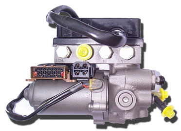

    03. juli 2013
    56
    Det ser nok ikke ut som torx, for det var to forskjellige enheter. Fra 95 og eldre, og 96 (sen 95) og nyere.
    Slik ser min modul ut, fant på ebay:
    95 Volvo 855 T-5(R)
    94 Volvo 854
    91 Volvo 740 Turbo
    95 modellene har skjeldent problemer med modulene... howto fixen jeg lenket til gjelder nyere typer.
    modulen din er den store blanke som står ved bremsekraftforsterkeren
