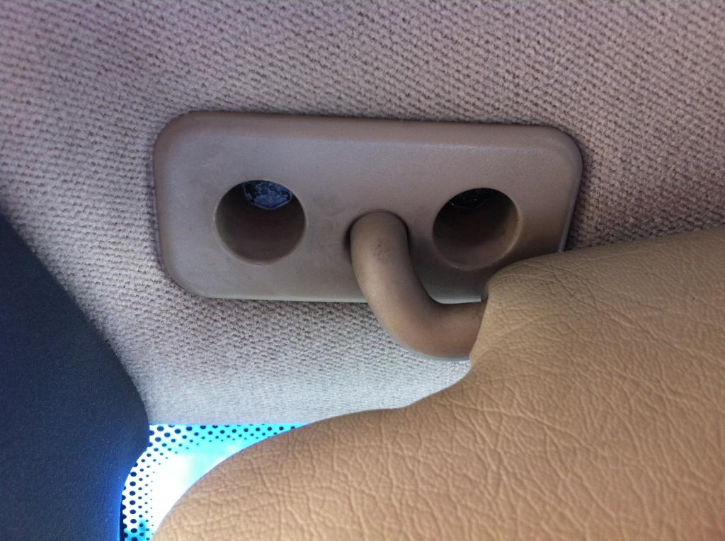

    Temperatursensoren sitter bak denne lille plastsaken med håndtaket på førersiden. (Det er en på hver side)
    Tok ut plastikdekselet og prøvde å se på den. Ut i fra det lille du ser gjennom hullet så ser den ganske liten ut men det er den ikke.

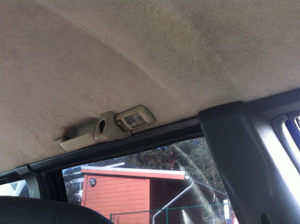

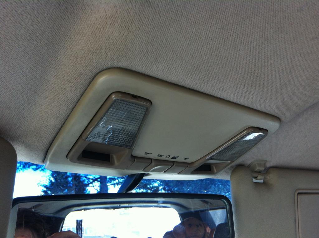

    For å komme til sensoren må du demontere taklampen og speilet.
    Glassene i taklampen vipper du bare ned. Du starter med siden mot deg.
    Når de er ute, så sitter det to små torx-skruer som må skrues ut. Når de er ute kan du dra hele taklampen ned.
    Deretter er det to torx-skruer i speilet som må ut. Disse får du ikke ut av "foten" til speilet, så ikke skru deg ihjel på første skruen

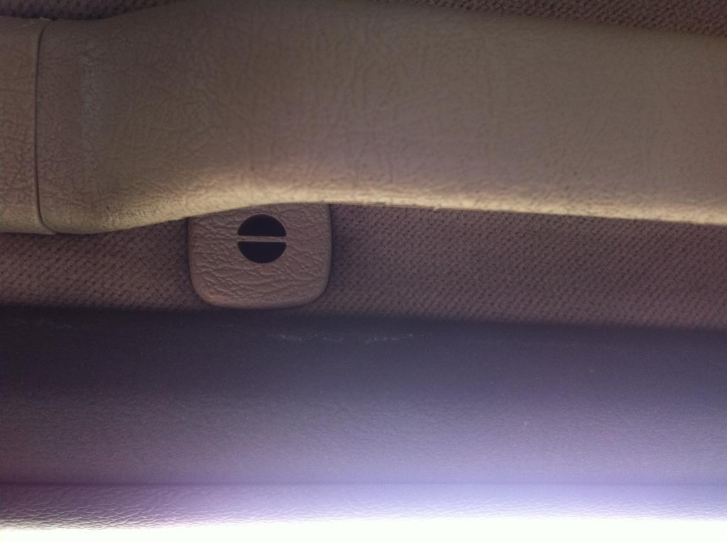

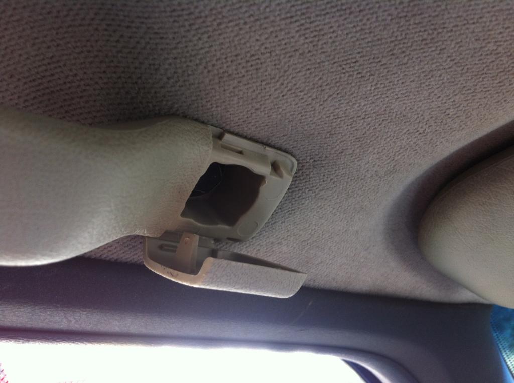

    Det neste er å løsne håndtaket. Her må du vippe opp to lokk som skjuler to 10mm bolter der også. Legg merke til at lokket ikke går hele veien inn mot taktrekket. Jeg holdt på å rive av meg neglene fordi jeg ikke så den lille kanten der. Hehe
    Når boltene er ute rykker du i håndtaket, så slipper det tak fra plastbraketten på baksiden.

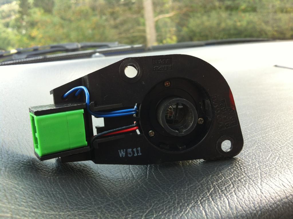

    Tempsensoren er skrudd emd 2stk torx-skruer. Husker ikke størrelsen på de.
    VÆR FORSIKTIG SÅ DU IKKE KNEKKER TAKTREKKET! IKKE GI DEG SELV MER PLASS EN ABSOLUTT NØDVENDIG! Om du føler det er for liten plass så kan du løsne det samme som beskrevet over, på passasjersiden også! Jeg presset inn taktrekket litt over B-stolpen for å få det lengre ned uten at deg hektet seg fast i braketten til dekselet på B-stolpen.
    Sensoren ser slik ut:
