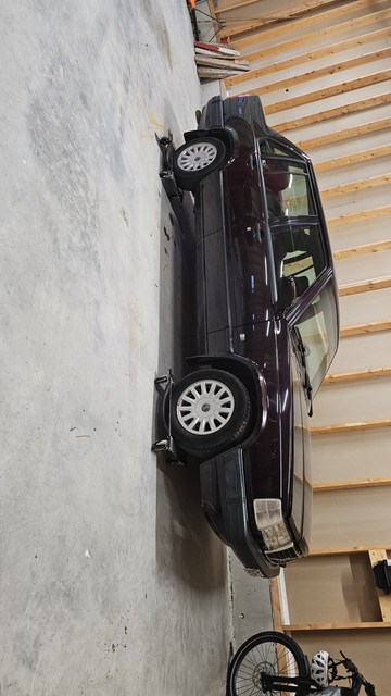

    Ikke så mye som har skjedd ennå. Vært mye jobb etter studiet var ferdig. Men håper å få fortsetta litt nå etterhvert:-) ble foresten spontan handlet en 940. Mormor skulle selge den etter morfar. 98 mod blackberry Pearl med 166000 km:-) fikk spørsmål om å hjelpe å selge den men klarte det ikke så jeg måtte kjøpe den selv :-)
