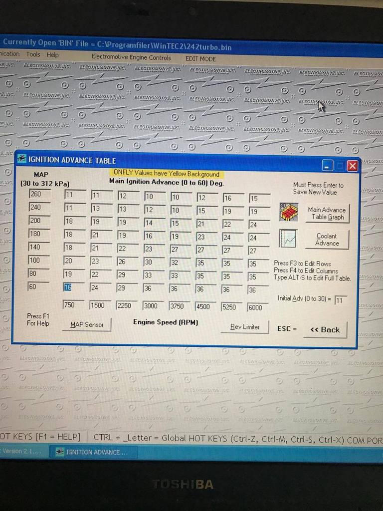

    Da har jeg fått bilen til å fungere! Justerte noe grunninnstillinger på dysene og fuel enrichments var ute på vidda
    Noen erfarne som kan ta en titt på tenningstabellen og komme med noen synspunkter? B230FK med h-råder. Originale stempel. 630cc deka dyser. A-kam.

    Vær forsiktig.
    Høykomp., pumpebensin og en vanlig termostat som regulerer i området 90 grader C krever som oftest vesentlig lavere tenning over 1,0 BAR ladetrykk enn det der. Det er hovedgrunnen til at disse motorene vanligvis funker så elendig. Se i bremsepapirtråden.
    Dette er et tenningskart 230 med urørt 531 topp og Sam T5 kam, 8.8 i kompresjon. Men anbefaler deg sterkt å dra til en mapper så du får alt på stell, det kan være en god del å hente. Hvor i landet bor du ?
