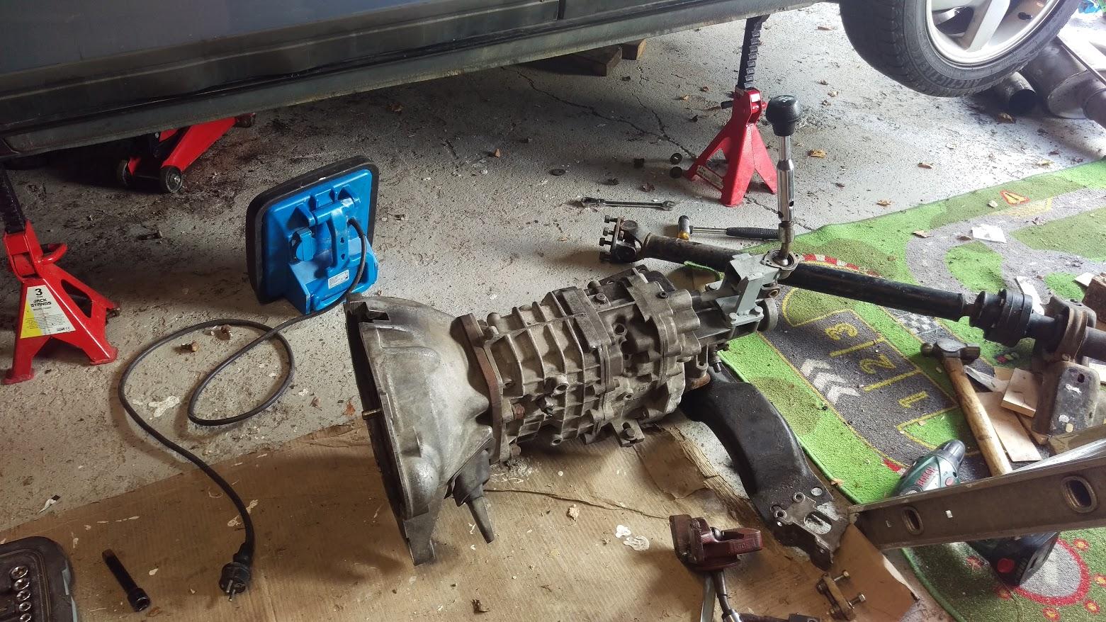

    Ut med getragen:

    Den skal få kome inn att med nytt spakstell, basert på M45, @V20T har fått sveisa litt:

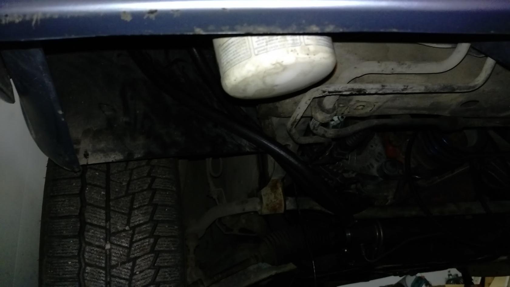

    Deretter tenkte eg å få rydda opp i oljekjølaropplegget, der kom filterhalderen i konflikt med batteriet, og alt vart ei plage. Hadde eit håp om å kunne den orginale 940 varmeveksleren, men det er ikkje håp når du har Ferrita si downpipe, så det blir ordinær Mocal filterflytter og slangar ut frå den:
    Filter blir praktisk plassert i skjermen framme, festa i skjermstøtta:
    Eg får prøve med ein filterflytter med utgangar rett ned seinare, og sjå om eg klarar å nytte 940-kjølaren likevel.

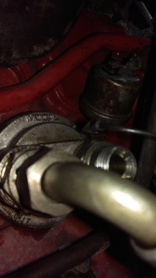

    Og endeleg etter maaange år, så tenkte eg det var greitt å få på plass oljetemperaturmålar, forundrar meg at ikkje fleire nyttar porten på oljegalleriet. VDO-sensor, med ein haug med overgangar:

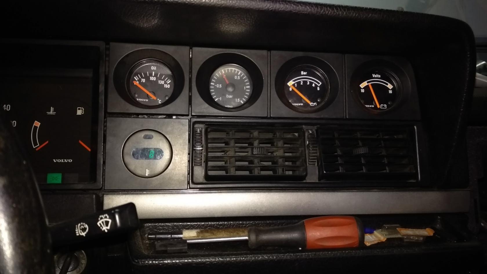

    Klokka vart ofra for å få inn oljetemperaturmålaren:

    Hvilken sensor er det det du brukte til oljetemp? Hvilke gjenger er det snakk om?

    Eg fann ut at eg brukte feil, den eg fekk oversendt var ein 120 graders sensor, eg skulle ha hatt 150 grader, det vil seie at eg må gange med 0,8 på målt verdi, så den får eg bytte igjen.
    Den du skal ha er denne:
    https://www.vdo-gauges.com/sensors/u...-adapters.html
    Trur dette er den som Pedersen har her:
    http://www.pedersenracing.no/butikk/...emperatur-m10/
    Det står vel og merke ikkje at det er med overgangar, det er vel rørgjengar på det uttaket.

    Om du har den orginale til 240, så er den på 150 grader. Eg brukte ein som var levert til Volvo 360, den hadde tydelegvis blå bakrgrunnsbelysning, i staden for grøn...
