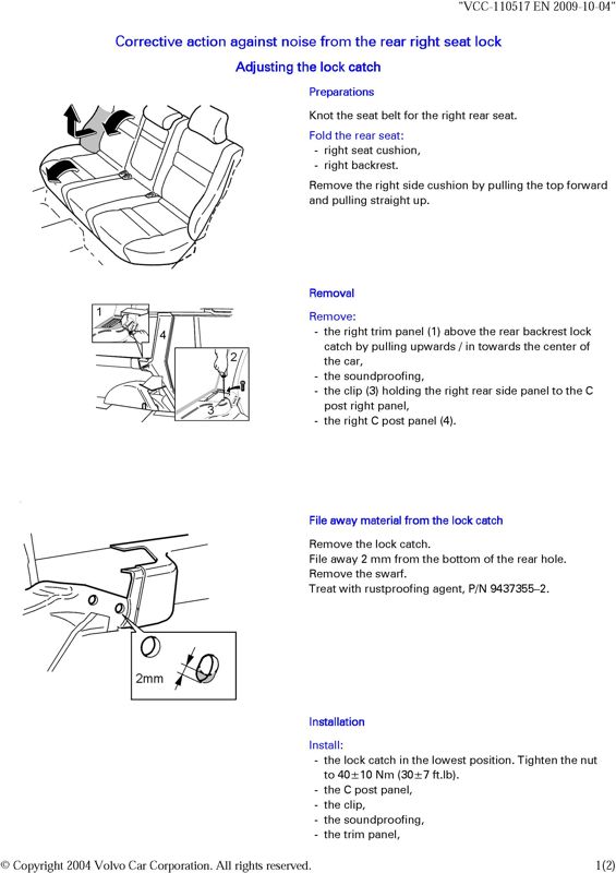

    Har no jævlig knirk fra baksete, men får ikke opp de linkene lenger. Tips?
    2011 S40 D2 Summum
    Registrerte brukere oar83 sin avatar
    Ørsta
    1.538
    Det er en plastikk-bit som blir er utanpå på pinnane som låser av bakseteryggen. Når plastikken er borte så begynner det å knirke/blir en minimal slark i seteryggen. Hadde denne knirkinga lenge før eg fannt ut feilen.
