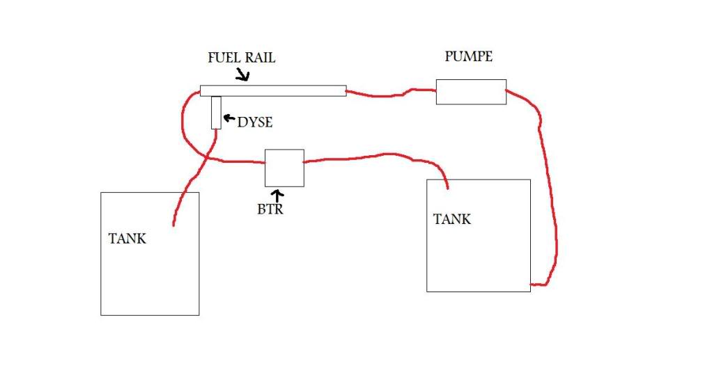

    Her er min tanke om dette.

    Og skal man bare teste pumpe så plugger man for til dyse og bare ser hvor mye som kommer ut returen

    Ja. Hadde vært fint å sjekka om dysene leverer likt, hvor mye bensinoppsettet holder for og hva dysene leverer med mer / mindre trykk..
    Har man progresiv btr etc (fint på snik oppsett)

    Du må sjekke hvilken duty cycle dysene tåler maks. Dvs hvor lenge de har spenning mot tiden de ikke har spenning. Vanligvis er det vel rundt 80% som er maks duty cycle på vanlige dyser hvis jeg husker riktig? Når man blandt annet velger dyser til motor så skal man ikke over den prosenten åpningstid, ellers risikerer man å brenne dysene.
    Les litt mer om duty cycle på dyser her og hvordan man regner ut åpningstider utifra bensinmengder, og hvordan man da kan regne ut hvor mange % av total tid dysene er aktivert på gitte turtall.
    Når du skal lage denne jiggen så trenger du igrunn bare en firkantpulsgenerator som du kan justere inn på maks duty cycle til dysene (fex 75% på og 25% av) og den frekvensen som tilsvarer fex 6000 rpm. Spenningen må du ta hensyn til hvor mange ohm dysene er (lavohm eller høyohm / formotstander). Da skal de flowe det de er merket for.
