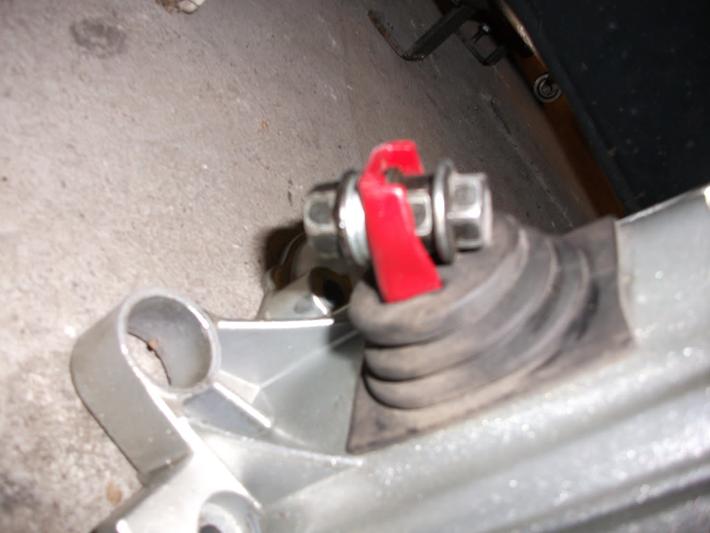

    Min M90 kasse er tidligere blitt kjørt med Motronic svinghjul og sinterclutch, han jeg kjøpte den av hadde lagd noe bolt med skiver og muttere på armen. Bilde:
    Dette er vell det samme som å shimse ut kula? Motronic og enkeltmasse svinghjul er like tykke tror jeg (eller tar jeg feil?) så da er denne egentlig shimsa ferdig da, bare med en annen løsning enn å shimse ut kula?
    Registrerte brukere ChrML sin avatar
    Kongsberg, Norway
    5.744
    Sitat Opprinnelig postet av Frigstad Vis post
    Yup, ser sånn ut
    Registrerte brukere Frigstad Racing sin avatar
    27. juli 2010
    Lillesand
    1.929
    Og denne løsningen som var på min utløserarm var JALLA og ikke til å anbefale.
    I kveld har jeg luftet clutchen å håpet på å få noe trykk i pedalen.
    Det som skjer er at slaven må vandre så langt ut at stempelet hopper ut av sylinderen og væska fosser, og "vinkelen" blir så feil pga kula ikke er shimset ut (bare modda på armen) så utløserarmen løsner hele tiden fra kula.
    Var dumt jeg ikke visste dette litt før, men å space kula er nok eneste måten å få enkelmassen til å funke med M90. for nå må jeg få satt på en urørt utløserarm og må vell ned med kassa for å bytte denn
