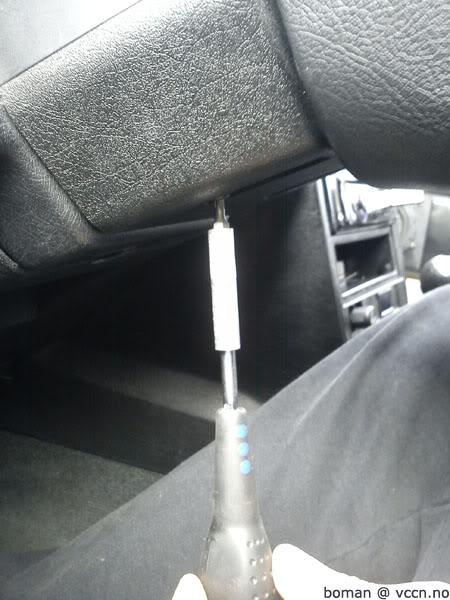

    Noen av bildene er litt dårlig, er bare tatt med mobilen.
    Start med å skru av dekslene rundt rattet.
    2 torx-skruer under og 2 over.

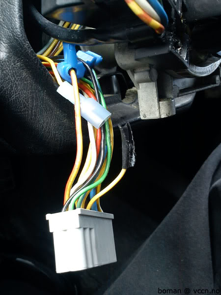

    Løsne kontakta ifra blinklys bryteren, og ta ledningene litt ut, så du kommer lettere til.
    Det er en av pinnene i kontakta som har to gule ledninger på seg. En av de er til beltelåsen, den andre er til blinklysene. Du må bare teste ut hvem av de det er, de er like store.
    Når du har klipt den riktige kabelen teiper du kabelen som går inn i kontakta.
    Den andre enden av kabelen du nå har klipt setter du på en kabelsko på, jeg har brukt noen 'grenkontakter' ifra Biltema.
    OBS. Klipp kabelen noen cm ifra kontakta i tilfelle du klipper feil, eller vil sette det tilbake i original stand engang.
    Så setter du på den andre delen av 'Grenkontakta' på den kabelen som er gul med rød stripe*. Pass på å sett den langt nok ifra kontakta slik at den gule ledningen lar seg koble på.
    * = Noen biler har en annen farge, feks grønn med blå stripe, men den kabelen skal gå inn på samme plass på kontakta, uansett farge.
    Ta litt teip å teip rundt så den klipte kabelen holder seg på plass og det ser pent ut.
    Dytt kabelen inn i dashbordet og koble kontakta på blinklysbryteren igjen.
    Da er du ferdig, du har nå en lampe som ikke blinker og tikker, men bare lyser hvis beltet ikke er på
    Merk: Dette er gjort på min 940 96 modell, mulig farger kan avvike på andre biler og årsmodeller.

  21. #19
    Registrerte brukere jacobsen sin avatar
    22. sep. 2010
    Trondheim
    3.268
    Sitat Opprinnelig postet av boman Vis post
    Du klipte den som gikk til beltelåsen? Hvordan fant du ut hvor den gikk?
    - Volvo S60 2.0T -02
    - Audi 80 Quattrofemmer
  22. #20
    boman sin avatar
    14. des. 2009
    Buskerud
    2.584
    Jeg så at en av de hadde antydninger til varmegang (kunne så vidt antyde at isolasjonen hadde vært varm) på den ene, ergo den med mest strøm = blinklysene, men det går sikkert ann å følge ledningene bak der..
    Evt bare klipp en og skjøt om det er feil
    Geir Boman Rinde
    Varamedlem
    Volvo V90 R-design T8 2020
  23. #21
    22. sep. 2010
    Trondheim
    3.268
    Oki så litt på det nå. Ledningene har andre farger, men tipper at plasseringene er som dine. Så kjøper inn strømtyver snart og prøver meg fram
  24. #22
    13. des. 2009
    439
    Prøvde dette i dag, men på min 940 95 mod så måtte jeg bruke en strømtyv på en ledning som var Grønn med blå stripe på i stede for gul med rød stripe.
    Dette kan vel boman legge til på how to guiden sin?

    Hm.. Det var snodig. Har du 740? Kan jo være at det er en av de blå. Du får følge kablene å se.
