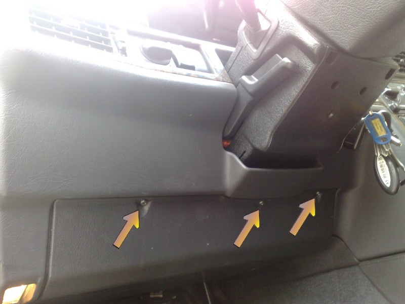

    1. Skru ut 3stk torx skruer under rattstammen for å fjerne dekselet

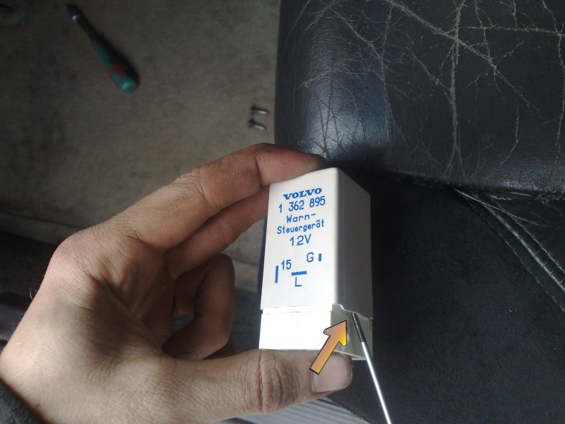

    4. Dersom du fremdeles ønsker beltevarsling, men uten blinking og tikking, men kun konstant rødt lys åpner
    du releet med et flatt lite skrujern.
    5. Lokaliser den lille lyseblå kondensatoren.
    6. Fjern den ved å varme opp loddepunktene på undersiden eller bare klipp den bort med ei tang.Pass da på at det ikke blir kortslutning.
    7. Resultat. Konstant lys uten tikking når man ikke har beltet på seg. Dette forsvinner som normalt når man tar på seg beltet.

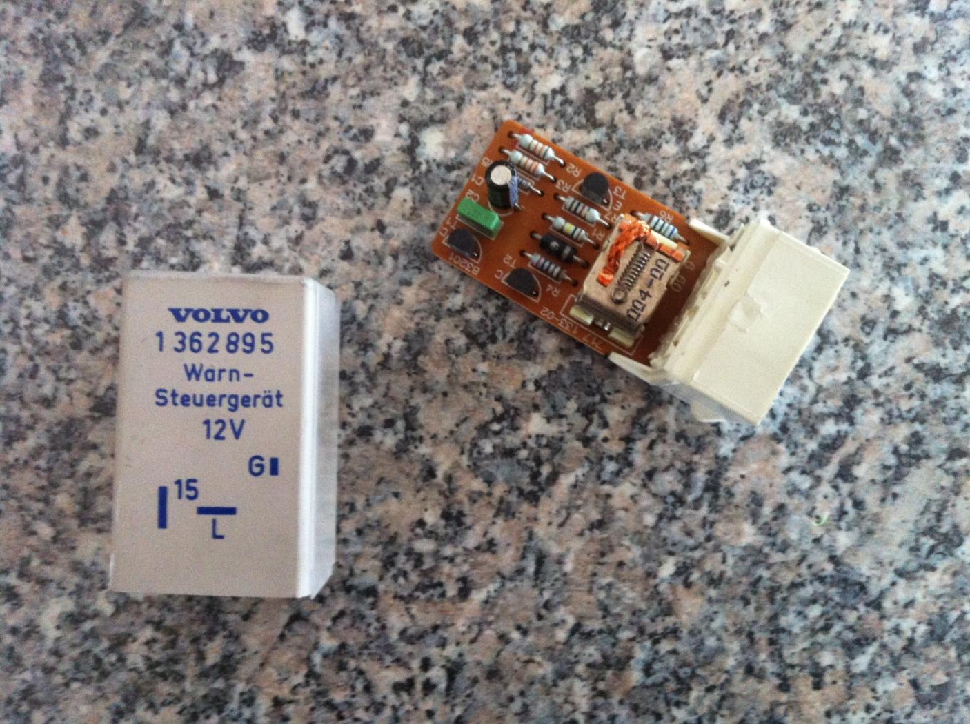

    Siden det knapt er noen tråder her nå som enda har bilder igjenn, får jeg legge ut bilder av det jeg har husket å knipse da jeg har gjort småting
    Her er releet delt.
    Her er den kondensatoren klippet av Da lyser kun lampen i taket, men ingen tikking!
