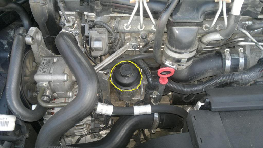

    Begynn med å kjøp litt kvalitets olje! (6liter) Volvo anbefaler 0-30 på disse bilene. men fordi jeg bytter olje ofte kan jeg kjøre på 5-30. ofte noen kroner billigere. Filter og pakning til tappeskruen skal man også ta med
    Heis opp bilen eller legg deg under med en 17mm nøkkel og skru ut oljepluggen (rengjør litt rundt skruen).
    Lett på lokket og lokaliser oljefilteret. (under motordekslet)
    Bruk nøkkel eller lignende (36mm) og skru opp lokket.

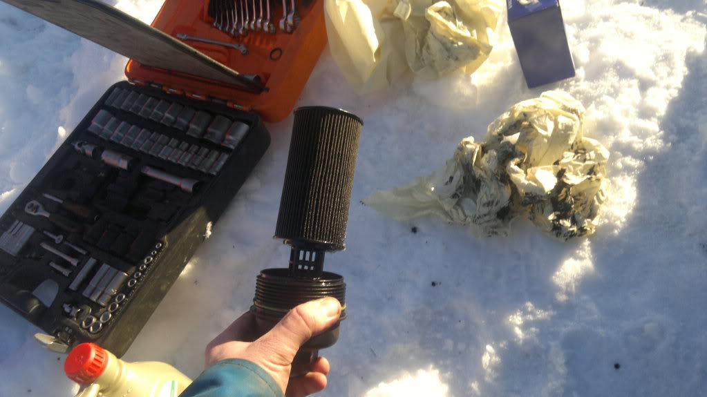

    Ta ut filteret og fjern den gamle O ringen(følger med filteret) rundt lokket.
    Skru inn tappepluggen igjen med ny pakning(Alu skive). Viktig å rengjøre godt rundt skruen for at det skal bli helt tett.
    Monter den nye Oringen på lokket.
    Fyll koppen halvfull med olje
    Press det nye filteret ned på sporet sitt (fyll på litt mer olje igjen)
    Skru på lokket. Fyll på resten av oljen og skriv ned dagens dato og hva du gjorde (er fint å sende med neste eier. De setter som oftest pris på at man har byttet olje oftere en hva som står i service hefte).

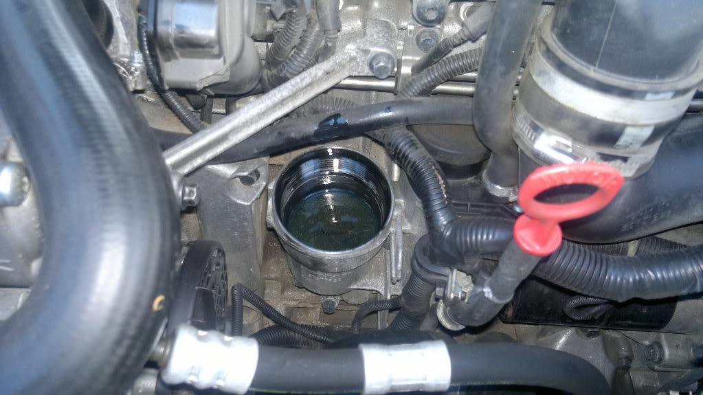

    Husk at det er viktig å demontere oljefilterlokket før man tar bunnpluggen - dette for å få med all olje ut!

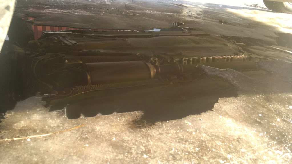

    Jeg tok et oljekar jeg hadde boret masse hull i.. Akkurat ferdig med å fjerne olja nå :P
    Ja høres lurt ut å åpne lokket først. Hørte noen sa at det satt en "ventil" der. men det stemte ikke med D5n min ihvertfall?

    Joda, sitter det på alle disse motorene. Ikke en synlig sådan!

    Hvor da? tok meg tilogmed tid til å lyse Mye olje som kommer ut når denne åpnes? eller er det snakk om 1dl?
    Sitter inne i filterhuset, så er ikke synlig.
    Dreier seg ikke om mer enn 1-2 dl, så er i grunn ingen grunn til panikk!

    Må man ta av deksel under bilen for og komme til tappeskruen?😀
    Lusken Har Vida/Dice om du trenger hjelp
    Volvo S80 D3 2012 summum
    2019 Fendt Brilliant 700 sga
  21. #19
    Registrerte brukere konso sin avatar
    30. des. 2009
    Ogndal/ Steinkjer
    594
    Ja, det må du. Jeg tok en hullsag og saget hull for å tappe olje uten å måtte ta av bunnplata.
