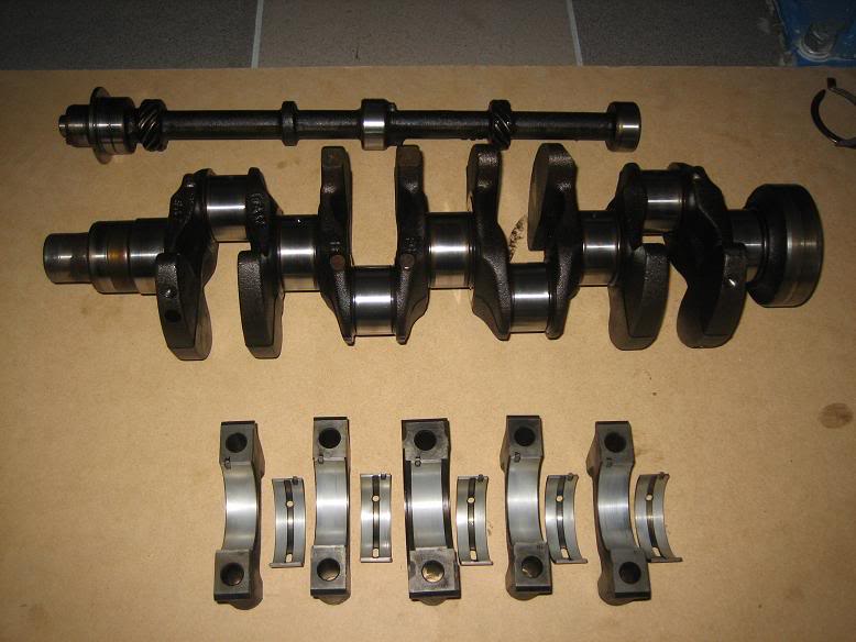

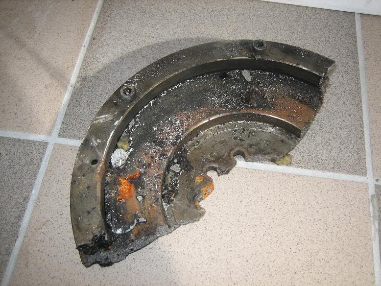

Karl... ripene på kun bakerste bærelager ser litt bekymringsverdig ut syns jeg... skal du bruke veiva om igjen? I såfall vill jeg putta den i en dreiebenk for å sjekke evt. kast.... Når halve svinghjulet drar avgårde før andre halvdelen, blir det PERVERSE drakrefter konstant på et punkt på veiva... selv om lageret støtter opp kan flensen for svinghjulet være skjev... om så bare noen hundredels mm skjev, og du får "vobbel" på svinghjulet = samme utfall som du har hatt, ganske fort igjen :(
