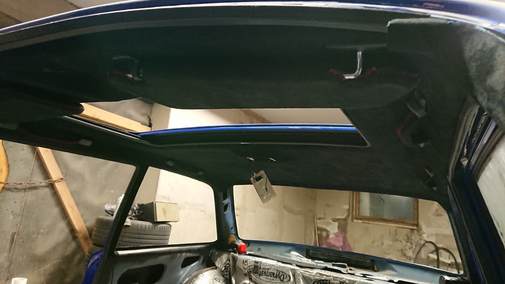

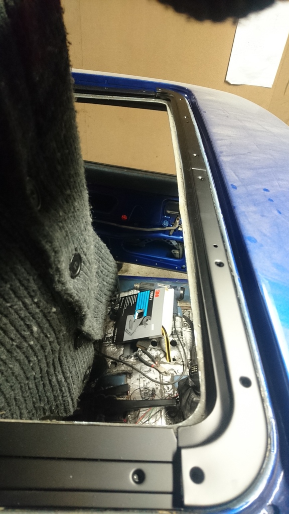

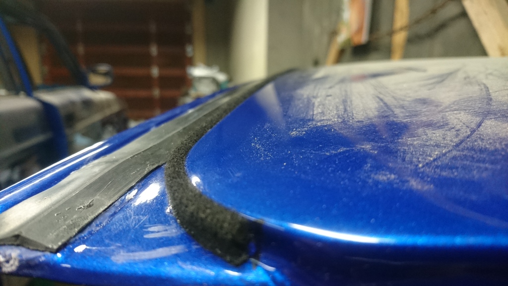

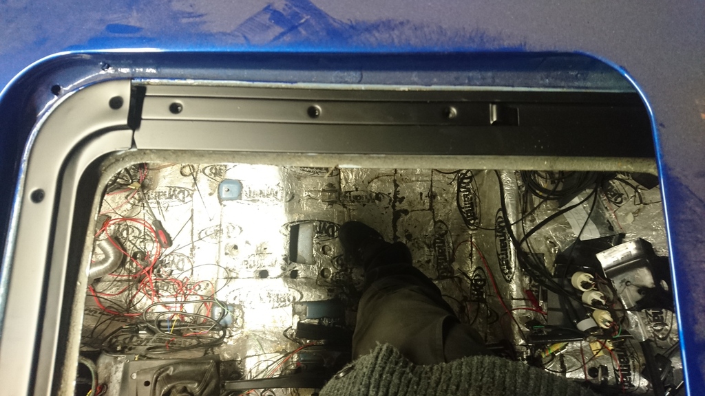

takluke montert på plass med nye pakninger. brukte Loctight 454 som er et gelebasert lim til festing av listene og det fungerte veldig bra. tørker kjapt og drypper eller renner ikke. veldig fornøyd med produktet under monteringen

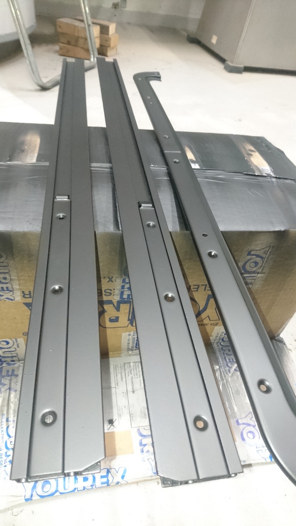

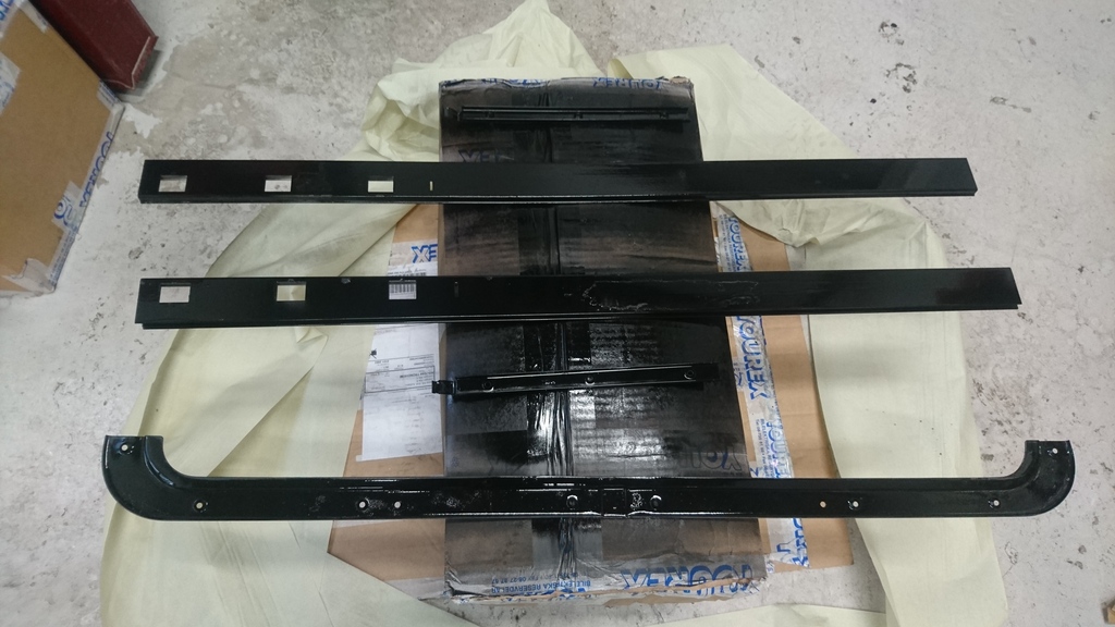

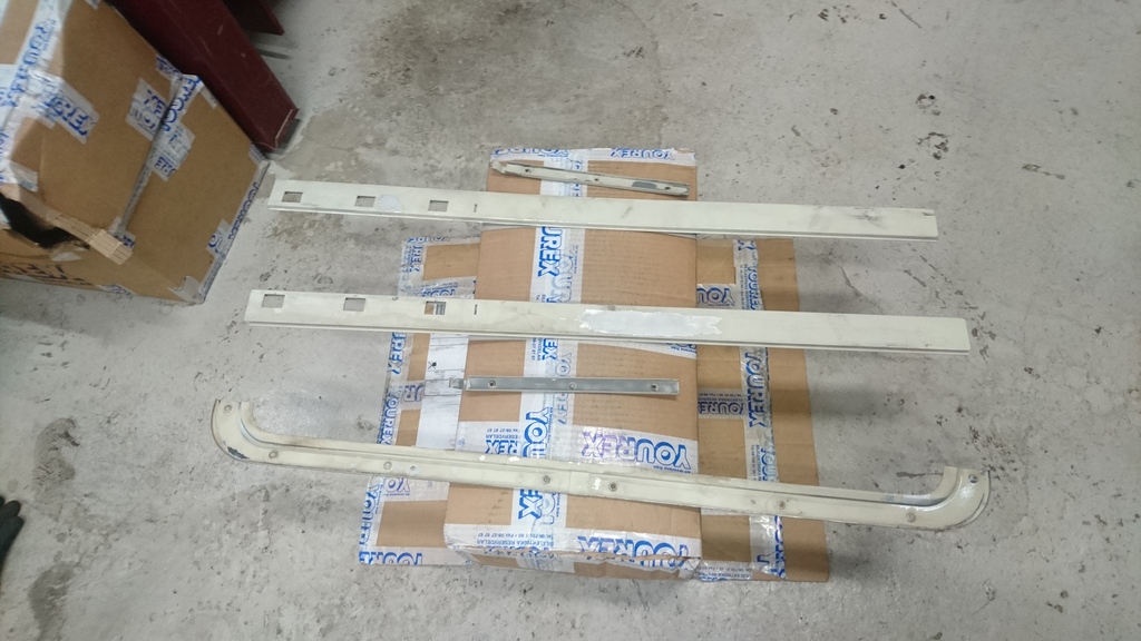

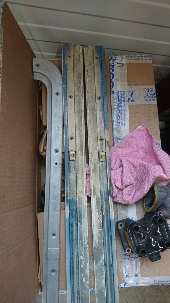

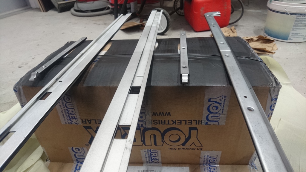

taklukekassetten sine glideskinner glassblåst og lakkert fire strøk med Innotech sin sorte karosserilakk. får se hvor bra den holder i bruk. spent. ble pent i alle fall. alt smurt godt opp og tettet med tetningsstoff under og rundt kantene og smurt opp glidere og alt med SprayGrease så det skal gli godt.

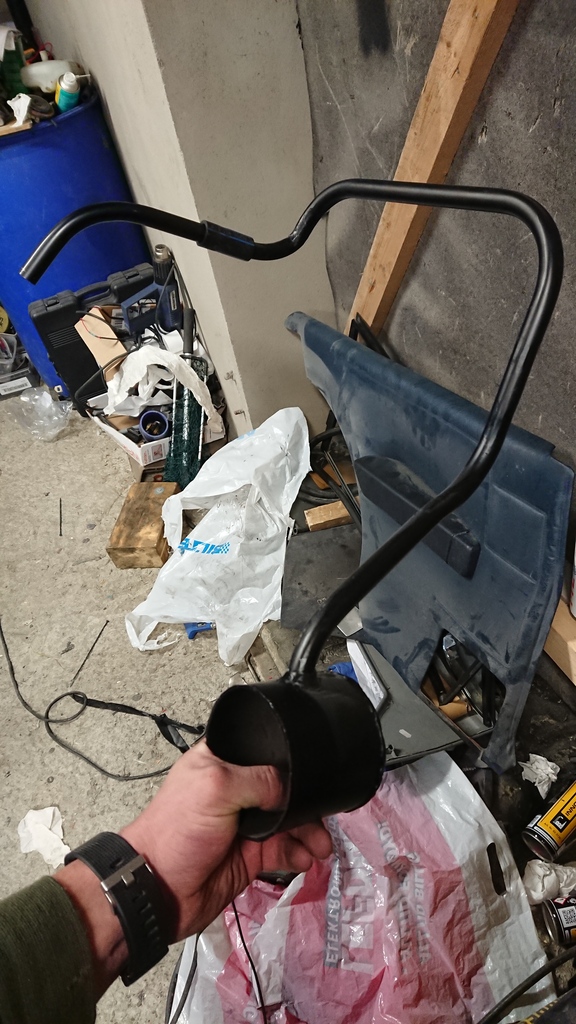

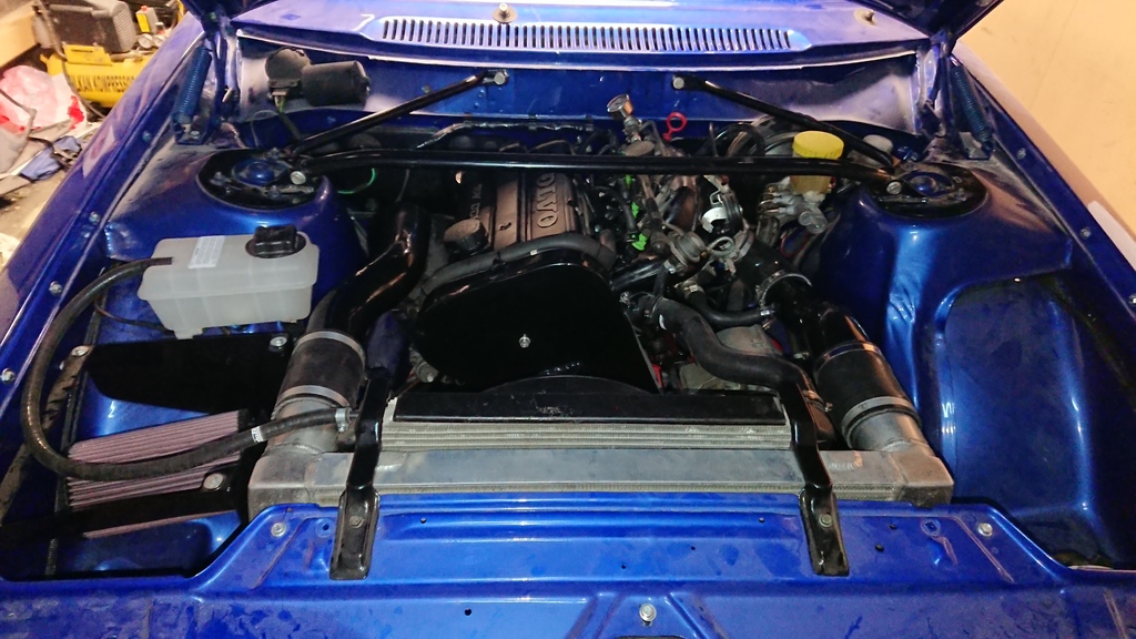

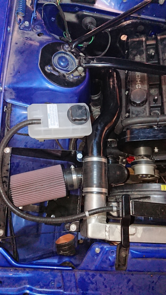

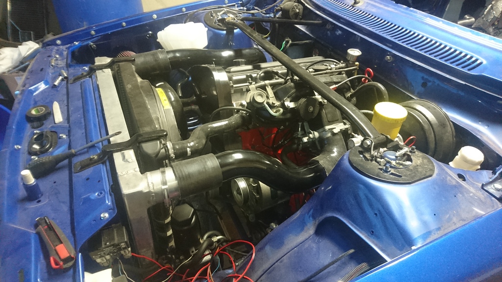

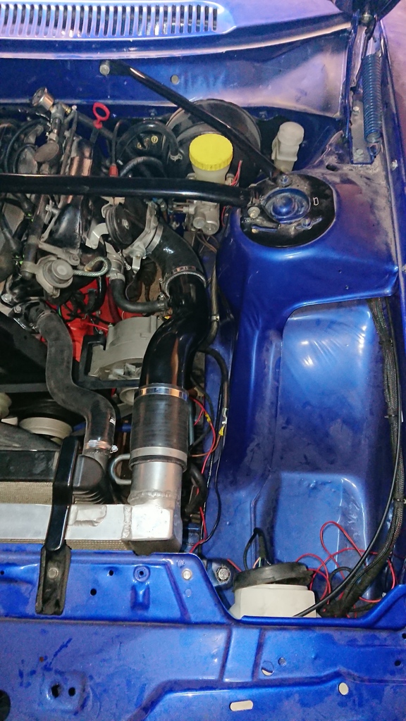

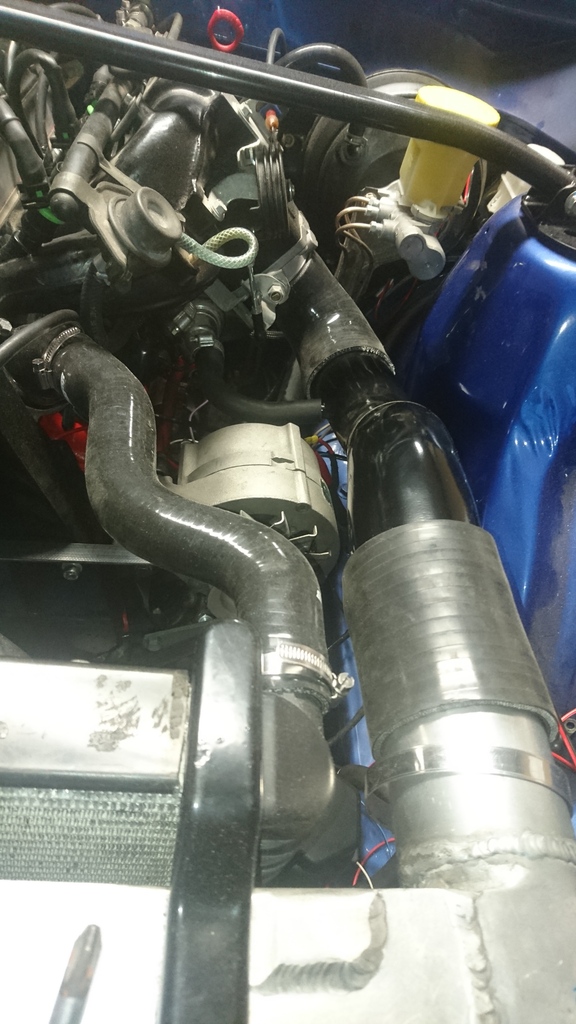

trykkrør og luftfilterboks ferdig pulverlakkert sort. ble meget pent synes jeg. ser ryddig og fint ut! :)

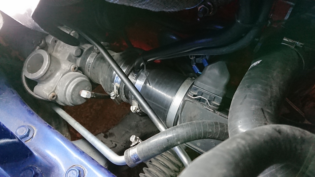

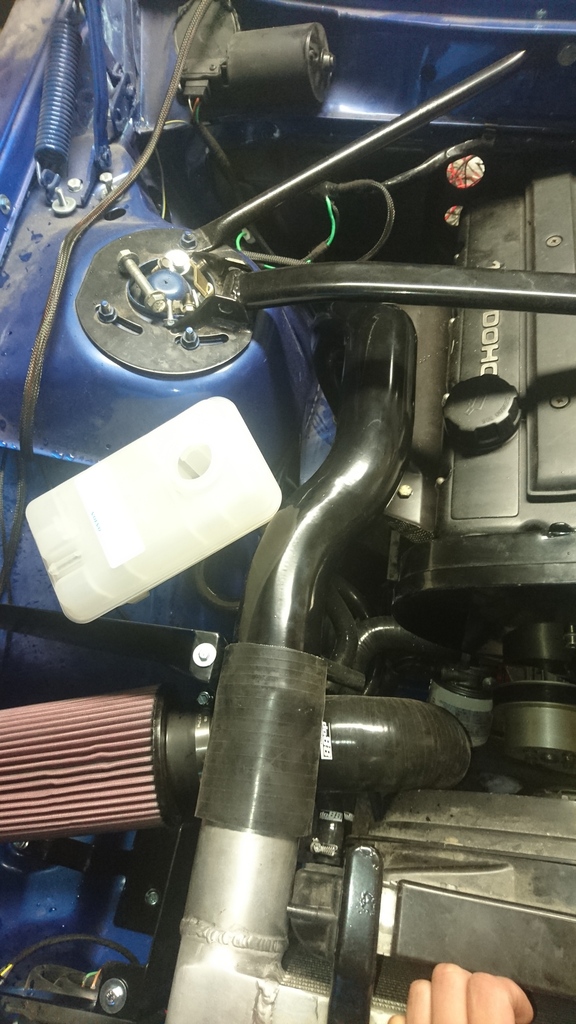

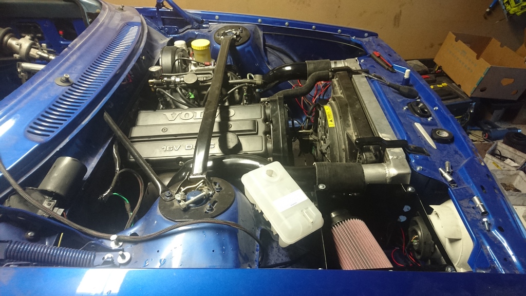

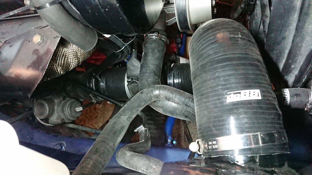

oljeåndingsføringene over topp og inn til foran turbo. dette er faktisk et reelt krav fra biltilsynet om at det skal gå inn før turbo. og ikke i friluft. og istede for å dille og dalle med catchtank og alt sånnt på ny motor der dette ikke skal være en issue i det heletatt blir dette veldig ryddig og fint synes jeg! mangler nå sånn grovt sett et skjøterør mellom to 90gradere fra luftfilterboks og ned til 3" LMM og inn til denne saken før turbo og et vannrør + lage ferdig festet til expansjonstanken så kan man fylle på kjøleveske også på motoren...
