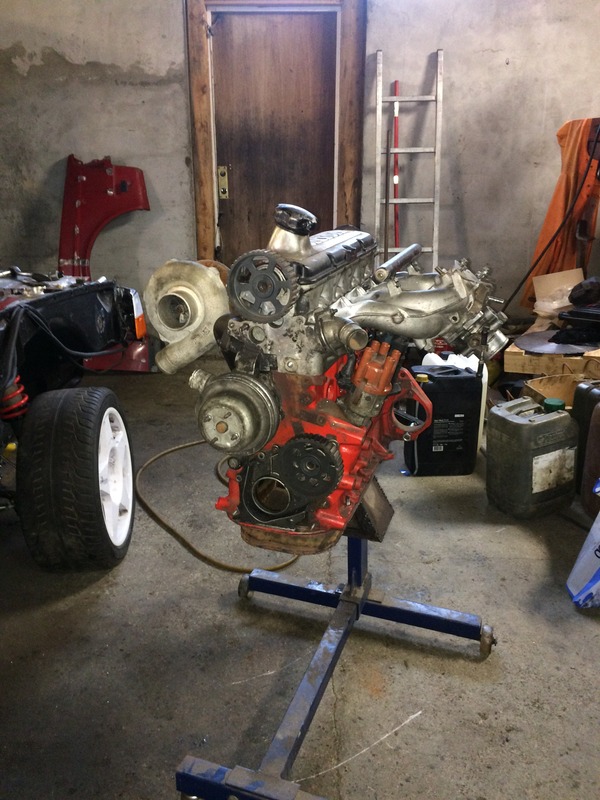

Satte sammen litt deler for morro skyld, skjært turbo og sprukket blokk etc ^^

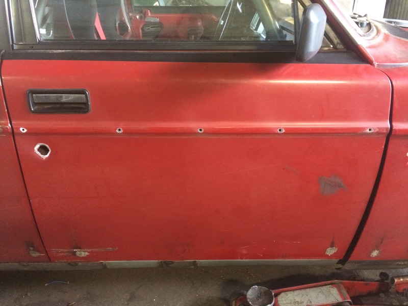

Fikk satt på dører og grovjustert, begynner å se hel ut.

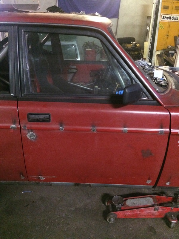

Fikk også sveisa og slipt litt på dørene, gikk desverre tom for slipepapir + at jeg må ha mer tråd :)

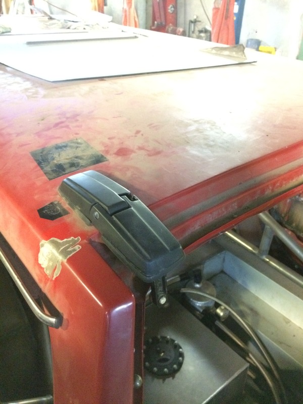

Halvsnute panseret ble donor for forsterkning til flatnose panseret som hadde fått fjernet deler av forsterkninga i forbindelse med bruk på v8 volvo..

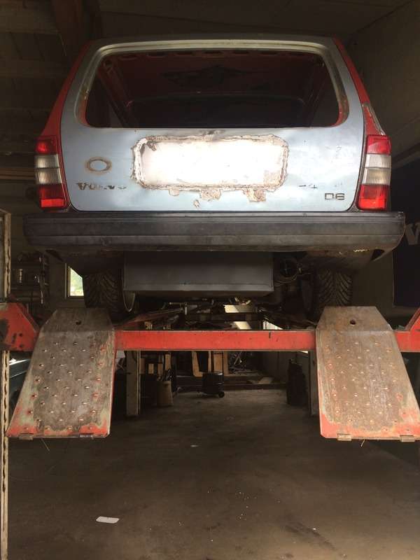

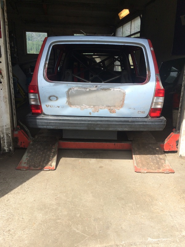

Kjørt opp på 4 søylern, på tredje gir! hadde problemer med overføringer..
http://forum.vccn.no/img-dump/2017/06/710.jpg
http://forum.vccn.no/img-dump/2017/06/711.jpg

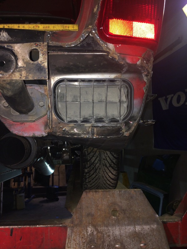

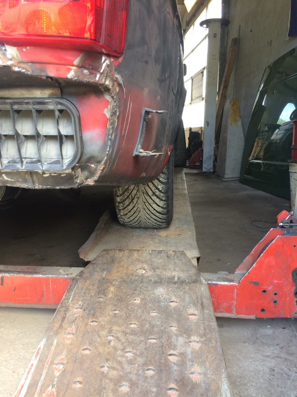

Kappet hull og montert utluftningsventiler da jeg fjerna den originale og sveisa igjen, dette blir skjult :)

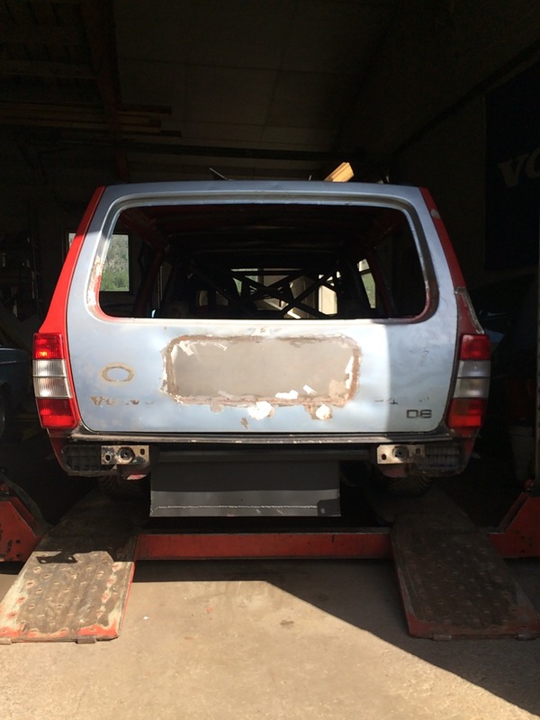

Bakluke og fanger montert for å se..
http://forum.vccn.no/img-dump/2017/06/716.jpg

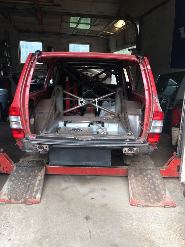

Sveiste inn ett kryss i bakre potta, ble ikke fint å se til men håper det demper lyden da den bråker fælt :D
Skal prøve å montere "diesel bøy" med kryss i og, så får jeg høre om jeg må på med enda ei potte eller ikke....

En del forskjell i sporvidda!

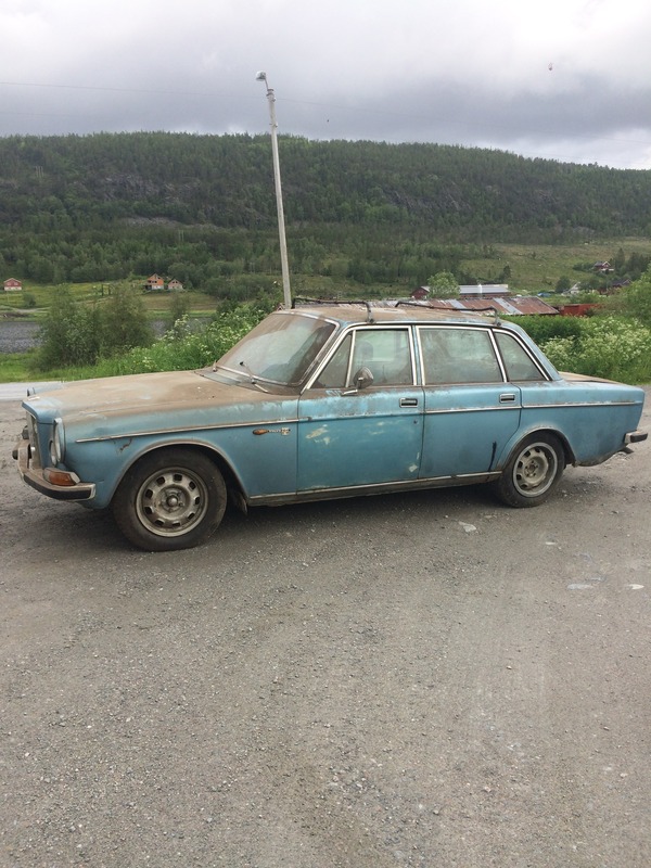

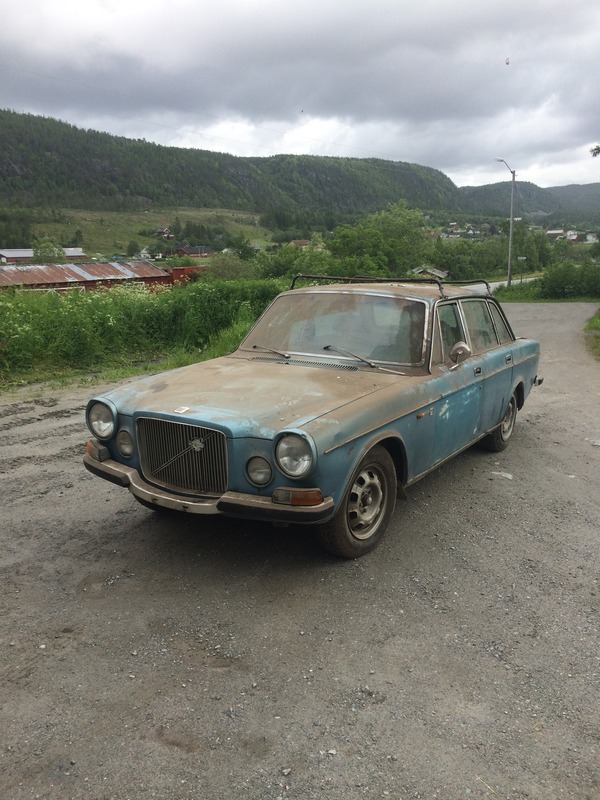

Dro også ut min bestefars 164E som har stått der urørt siden ca 1986 og fikk vaska den å sett litt kjapt :)
Blir ikke gjort noe med den før 240n er klar..

Kan nevne:
- Isblå lakk
- Isblått skinn interiør
- Kupevarmer/webasto.
- AC anlegg
- Servo
- Hadde lyktepussere og, men de er demont.
Blir spennande og sjå 240en med lakk!Ka farge blir det?:)
164 er stilig, virkar som dei har blitt veldig vanskelige og få tak. Blir det orginal renovering på den?:)
164 er en av veteranbilene som står høyest på lista over biler jeg kunne tenkt meg. Veldig fine biler :)
Den blir mørk grå/koksgrå med sorte detaljer :) usikker på fargekode enda.
Ligger ut en å annen men da stortsett med b30a?
Plana er org restaurering ja, med unntak av elektronisk tenning :)
Hans Ola: enig der ja, var sikkert en bra status bil på 70-tallet :)
