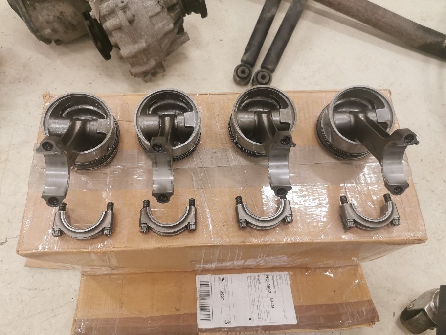

Hoooly f... Det har blitt 25cm stål-is på isbana denne uka! Jeg får ikke ferdig den rette motoren min, så i kveld har det blitt en god kveldsøkt på en motor for å komme meg ut på isen. Tok fram en motor jeg skulle bruke i 740en. Tok ut igjen 145mm rådene og b23et stemplene, for disse skal i "grom motoren". Satte inn igjen dreide fk stempel og hprofil. Toppen er en porta 530 med 44/38 ventiler med enen v15t kam. Den er nå ferdigshimset og bare å skru på blokka. Jeg har en turbonetics e46 i bra stand som skal brukes på org grenrør. E-innsug og dyser i toppen også
http://forum.vccn.no/img-dump/2021/01/15.jpghttp://forum.vccn.no/img-dump/2021/01/16.jpghttp://forum.vccn.no/img-dump/2021/01/17.jpghttp://forum.vccn.no/img-dump/2021/01/18.jpg
Du må skynte deg, plutselig er det vår [emoji28] "isbilen" min er snart klar også, må bare justere litt tomgang.. Skulle hatt turbo der også men.. [emoji28]
Såså jeg gjør så godt jeg kan!

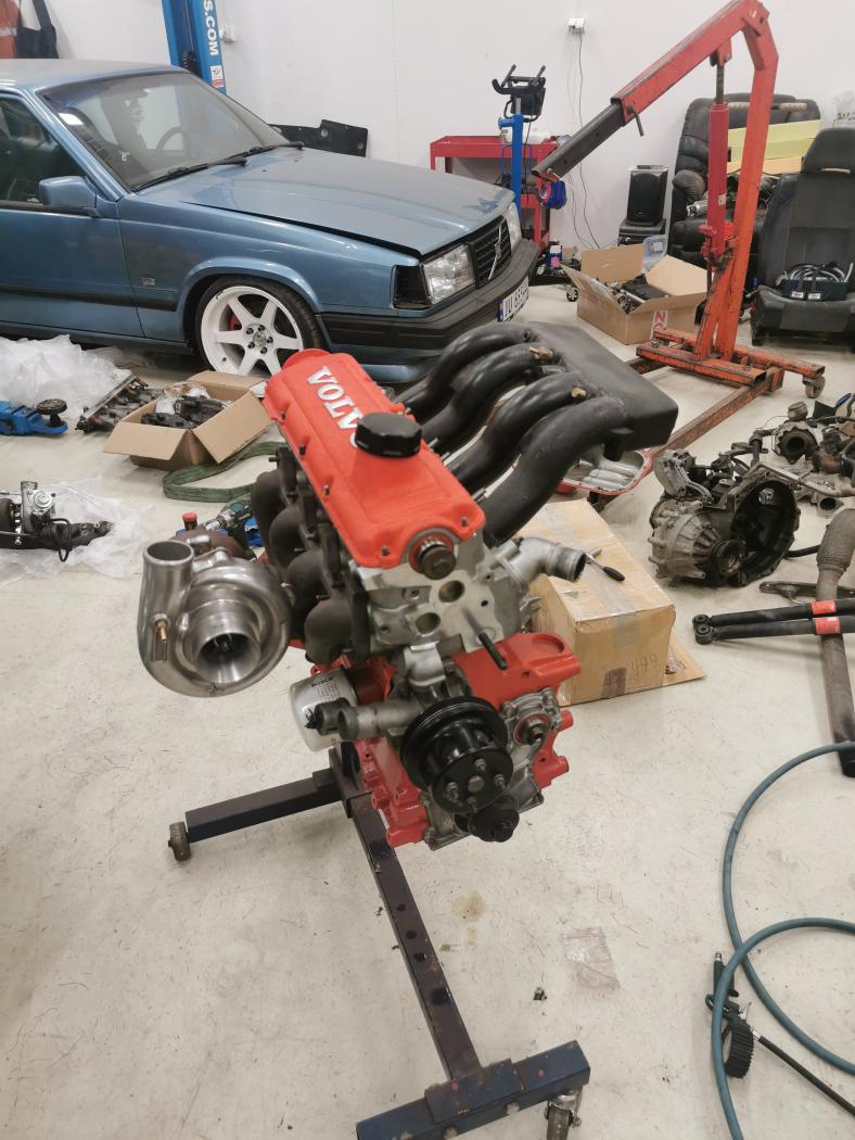

http://forum.vccn.no/img-dump/2021/01/19.jpg
Mulig e40 turbo blir valget, for bilen skal på EU og e46 turboen hadde litt mer slark enn jeg husket [emoji2357] e40 har 47.5mm inducer, så mulig den blir liten. Skal ikke ha stort mer enn 300hk uansett
Du jobber fort når det er håp for litt sladding, ja [emoji23]
Oppstart til helga? [emoji16]

Noen ganger har jeg noe som ligner på motivasjon! Så når jeg har alle dela jeg trenger, så går det forholdsvis fort [emoji2937] Ingen grunn til å jage etter effekt på denne her, jeg tar det jeg får for å si det sånn. Mulig jeg kan klare oppstart til helga, spørs bare hvor mye jeg får skrudd i uka. Får ikke gjort noe i morra dessverre
