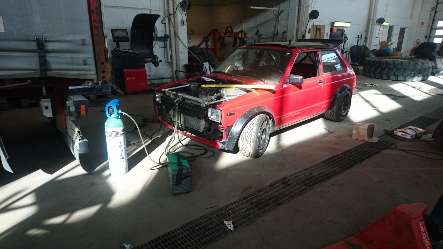

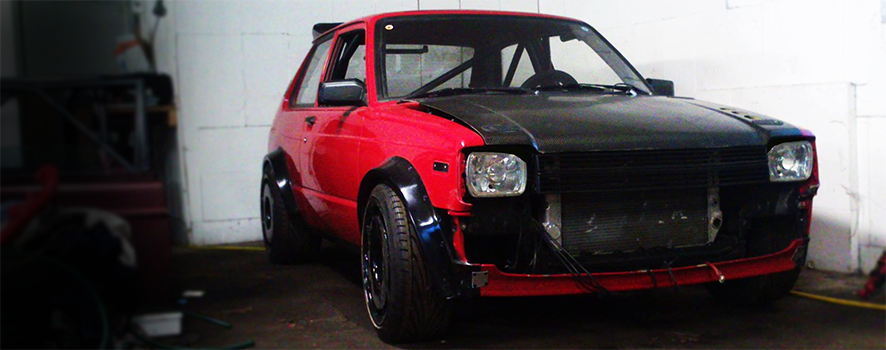

Bilen før konvertering fra rally til asfalt begynte
http://forum.vccn.no/img-dump/2016/02/568.jpg
Ikke akkurat det villeste karosseriet å begynne med, men med tiden har det blitt bedre

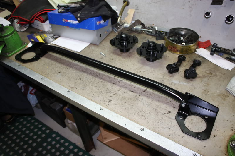

Ikke akkurat mye fulgte med bilen, ikke engang ruter. Det eneste, bortsett fra en haug papirer med gamle lisenser etc var et tårnstag i Aluminium Jan Sellholm hadde laget selv.

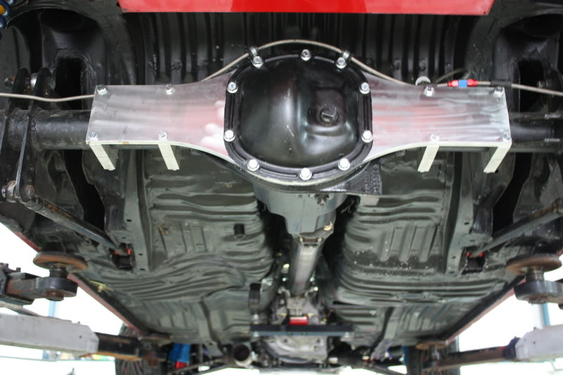

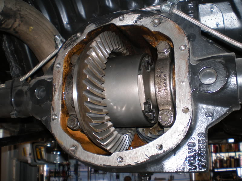

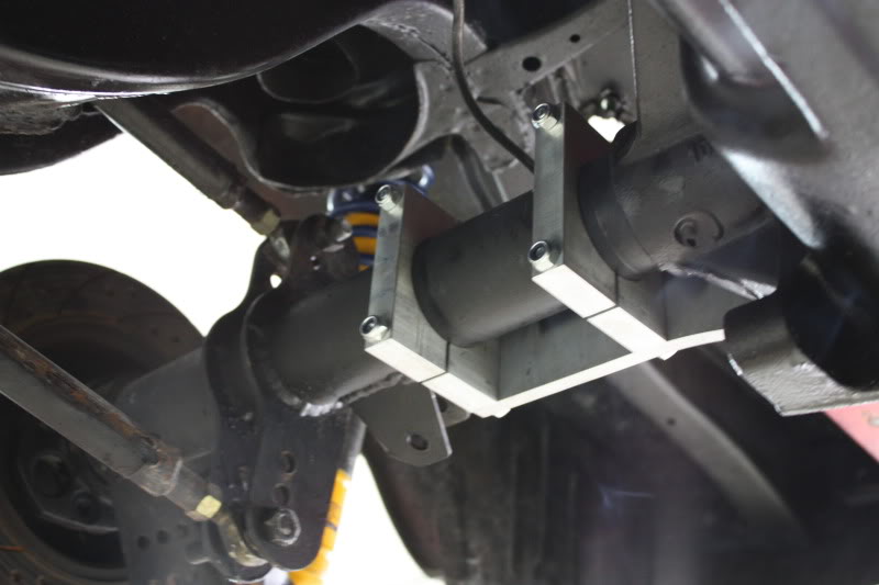

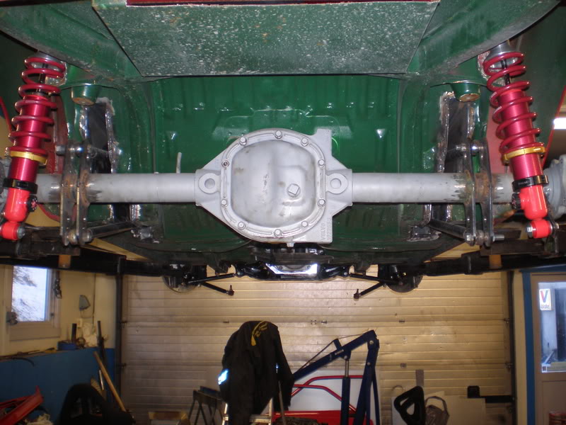

Bakstillinga var ikke noe å bruke for å kjøre fort på asfalt, så GKN/Uni-Kardang gjorde klar en 1031 bakaksel med fester ti 4-link.
På innsiden finnes det forsterka aksler og sperre. I tilegg justerbart panhardstag.

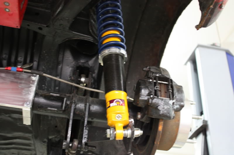

De røde coiloversene på bildet over er bare et sett med billige coilovers fra Technotoy-tuning som ble handlet inn som "dummy's"

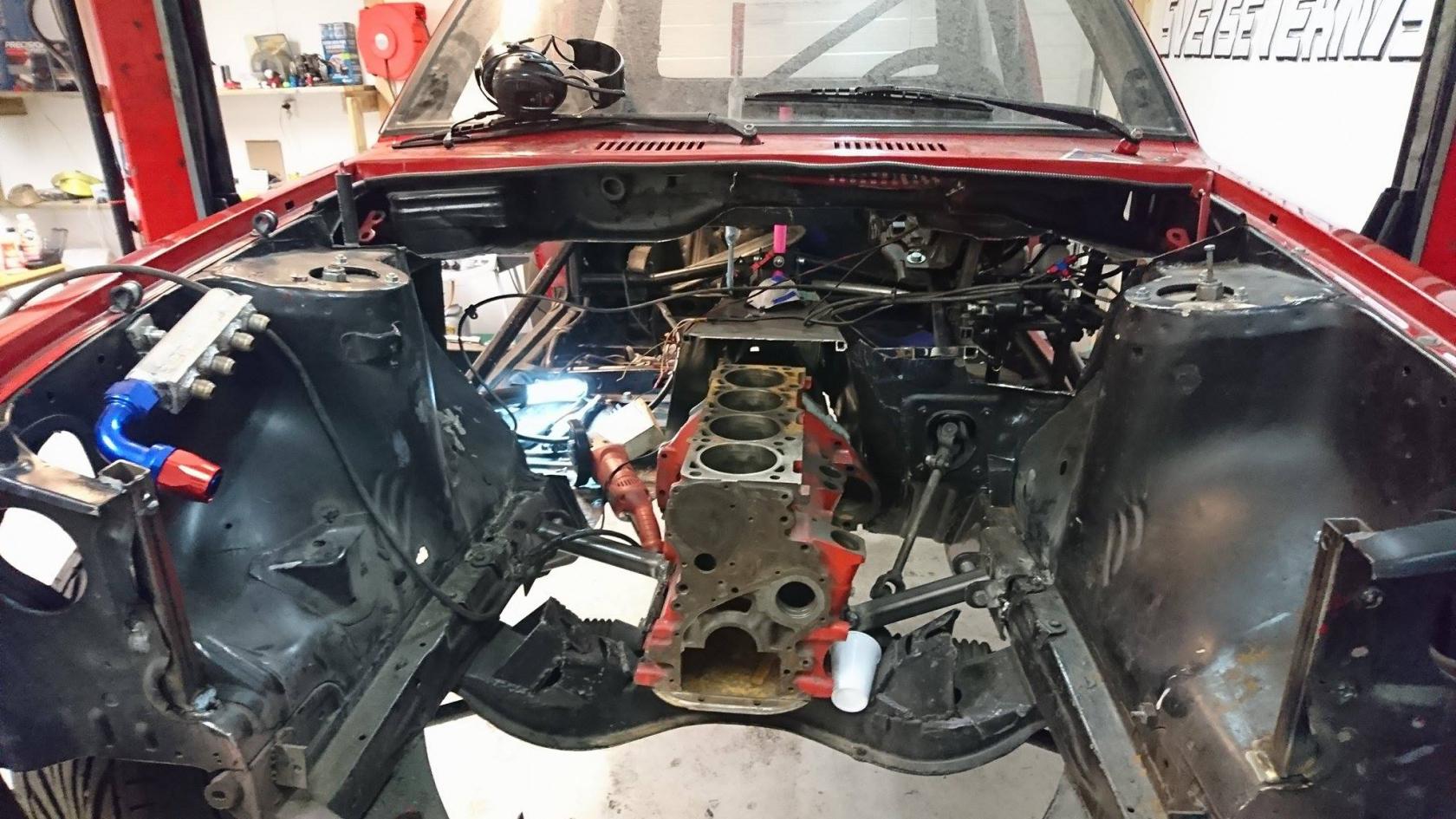

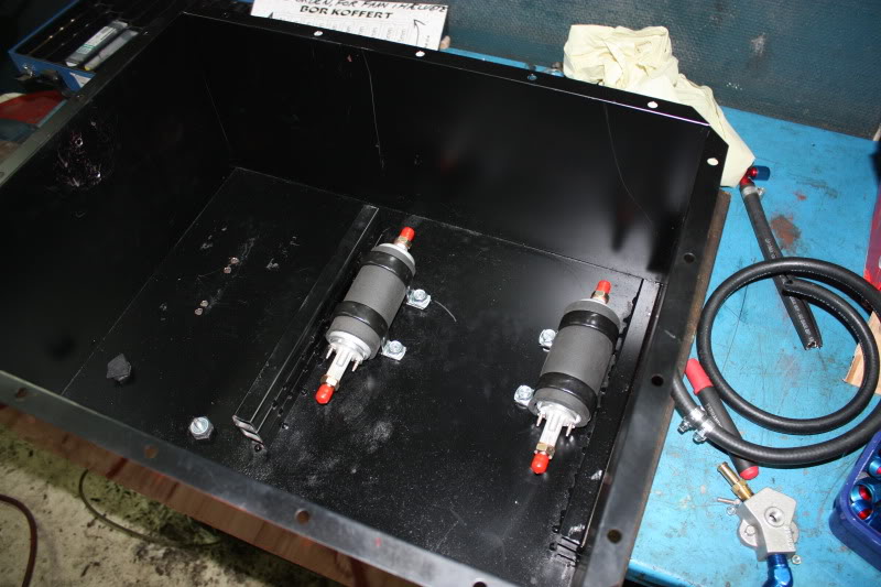

Siden motorrommet aldri i utgangspunktet var ment for noe mer enn en 1.3 sugis, sier det seg selv at det ble problemer med plass, i hvertfall til innsug og eksos.

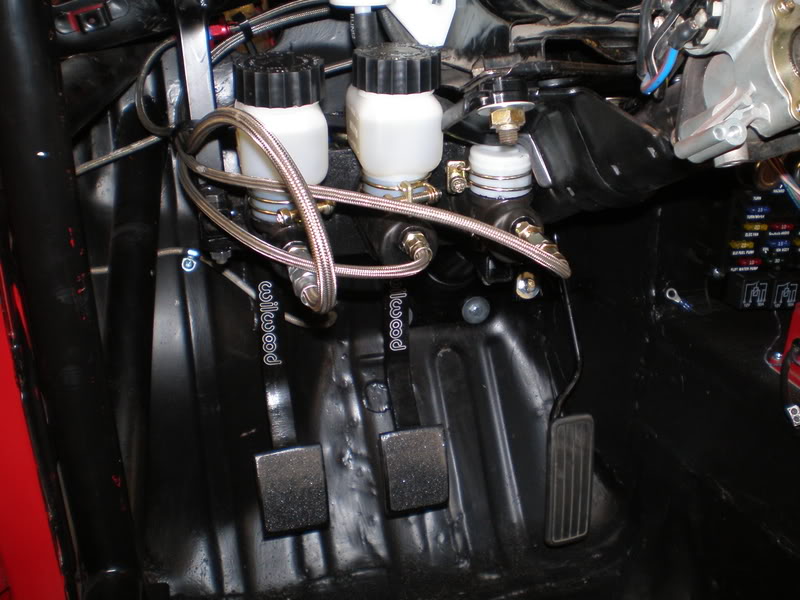

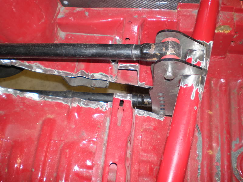

For å forbedre bilens funksjoner, samt skape mer plass ble bremsekraftforsterker fjernet og pedalboks montert.
Girkassetunnell er modifisert endel, da alt annet enn slanka japanske girkasser bare kan drømme om å få plass.

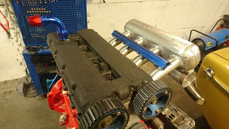

Litt info om den,

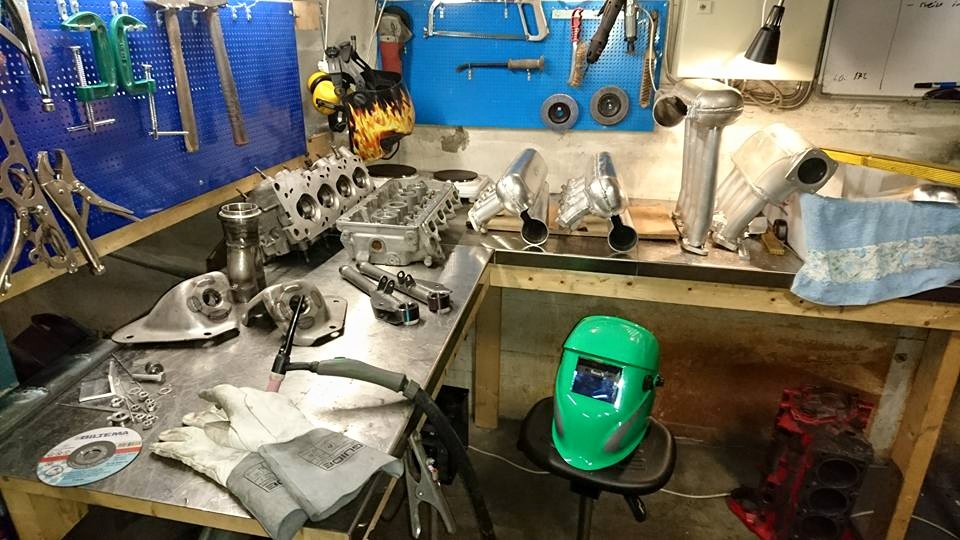

B230FK blokk med 16V topp, endel custom, og Holset Super HX 40 +++
Motoren i bilen er ment å være av billig type, som en "ventemotor" mens en SR20 blir sakte men sikkert bygd, men det er et langtidsprosjekt.
Maksbudsjett på motoren var derfor 135000. Det inkluderer blokk, topp, innsug og grenrør, sprut, dyser og turbo.
Grunnen til å ikke kaste penger i denne motoren er at den mest sannsynlig vil havarere (sprekt blokk)
