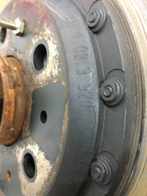

Hei har du dele NO på EBC Green klosser ??

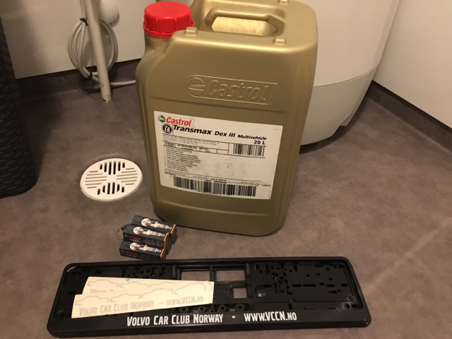

Dagens postpakker:
http://forum.vccn.no/img-dump/2016/09/536.jpg
VCCN skiltramme er obligatorisk for VCCN medlemmer :)
Så er det greit å ha olje til autokassen ståendes klar ;)

Jeg har ikke lykkes å finne noe delenr på klossene, men fikk bekreftet at jeg hadde 320mm skiver fremme med Volvo delenr 9209773 gravert på skivene:
http://forum.vccn.no/img-dump/2016/09/548.jpg
Disse passer og C70 fra 1997 til 2005, så kan være disse klossene passer: http://shop.j-spec.se/sv/artiklar/eb...8-97-2005.html
Original klosser: http://www.skandix.de/en/spare-parts...-axle/1027908/
