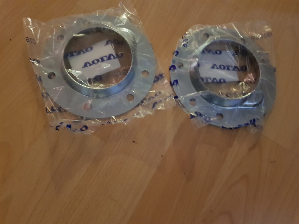

Fikk bestilt nye beskyttelses ringer til fjærbeina til denne, desse er skrudd utenpå bremseskjoldet og beskytter gummi- tetningen og lageret i bakkant av navet.

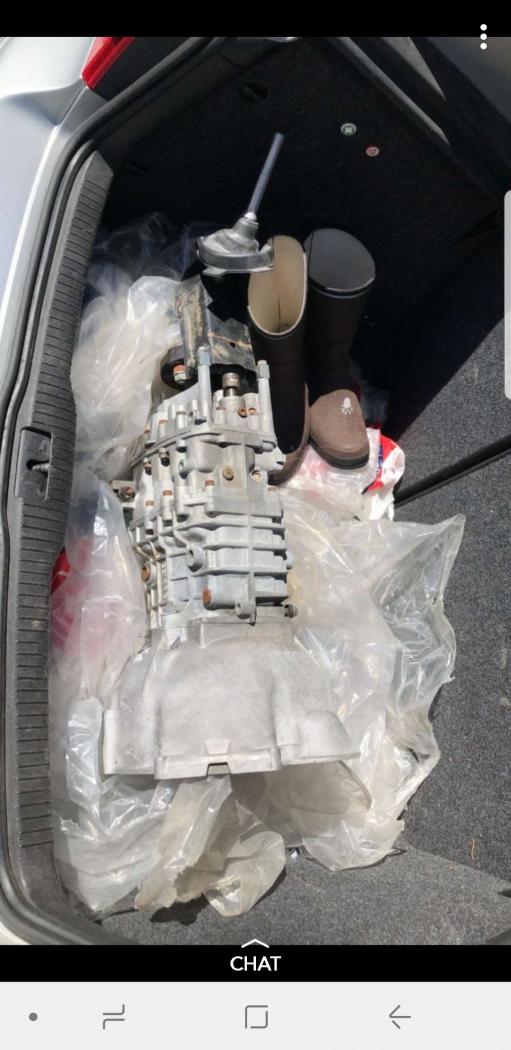

Da har jeg fått meg ei Getrag 265 kasse og, så den skal inn i denne bilen.
Om denne blir bygd om til hvitmotor blir det kjøpt ny kasse som blir sveist for hvit motor og så flytter jeg kassen over på den røde da.
Ja, det går jo, men den røde skal jo få seg 2.5L 16v rødblokk ;)
Da passer jo det greit med en 265 kasse på den.
Var så heldig at bror og far min tok en tur å hentet kassa. En kompis av han som jeg kjøpte den med var på jobb tur til Åndalsnes, så da kjørte de inn dit å hentet kassa :D

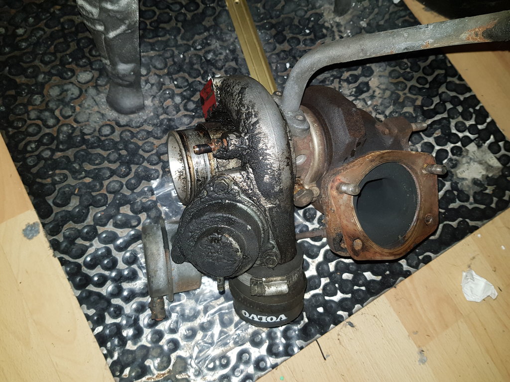

Fikk hentet turboen jeg kjøpte av han for en stund siden også :p 15G

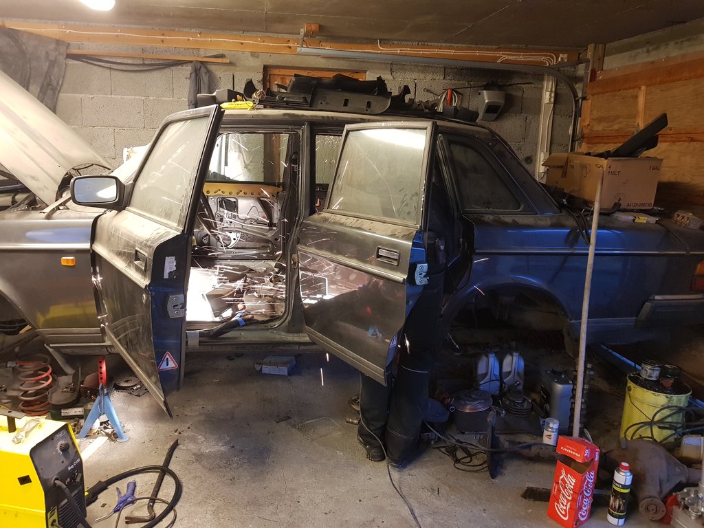

Kompisen min kom en tur innom og så for seg at vi kunne få sveist ferdig gulvet nå i helgen, så jeg kan fortsette å få på plass alt av deler som skal på.
Motoren som står i vogna skal over i denne igjen, siden det er motoren den er godkjent med.
Så får jeg heller se på å få bygd femmern ved en senere annledning. Blir litt enklere å skru bil og, når jeg da har den delen av garasjen tilgjengelig.
Fikk da gjort litt idag :) Godt å se fremgang i prosjektet igjen.

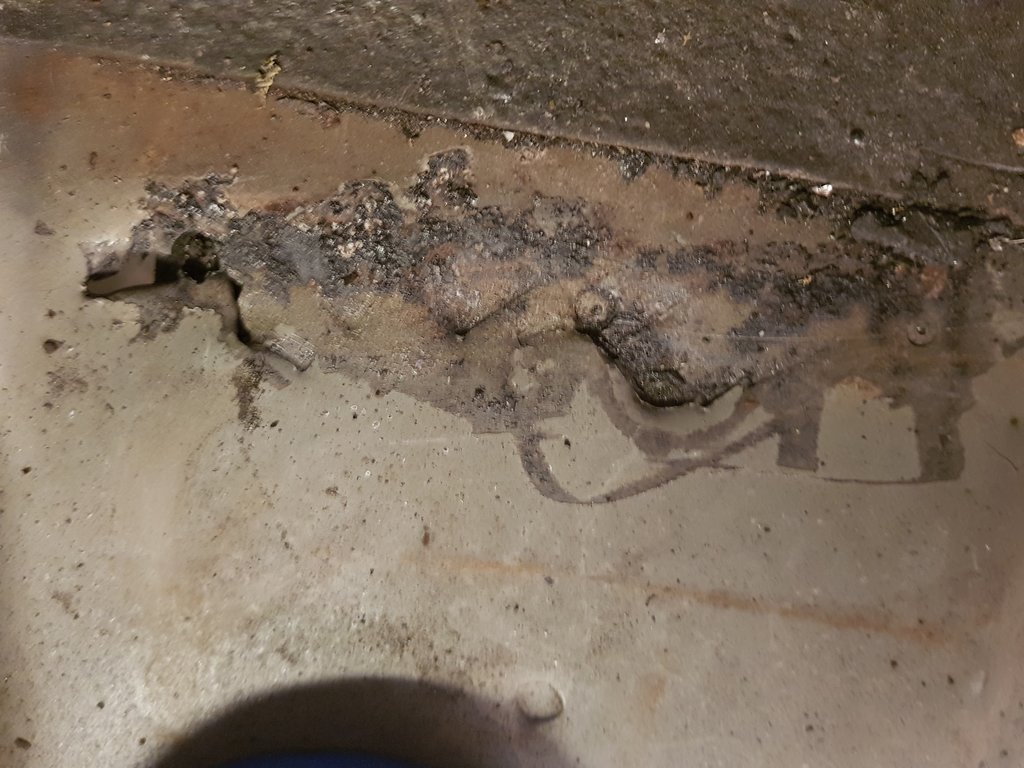

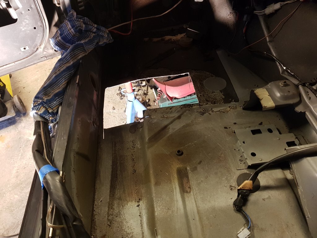

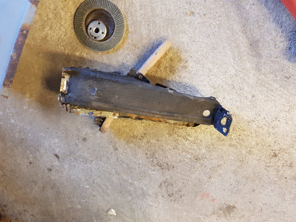

Tverrbalken under førersetet. Har sett sine bedre dager og var på tide å få den bort.
http://forum.vccn.no/img-dump/2019/01/52.jpg

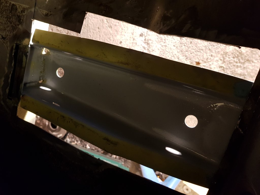

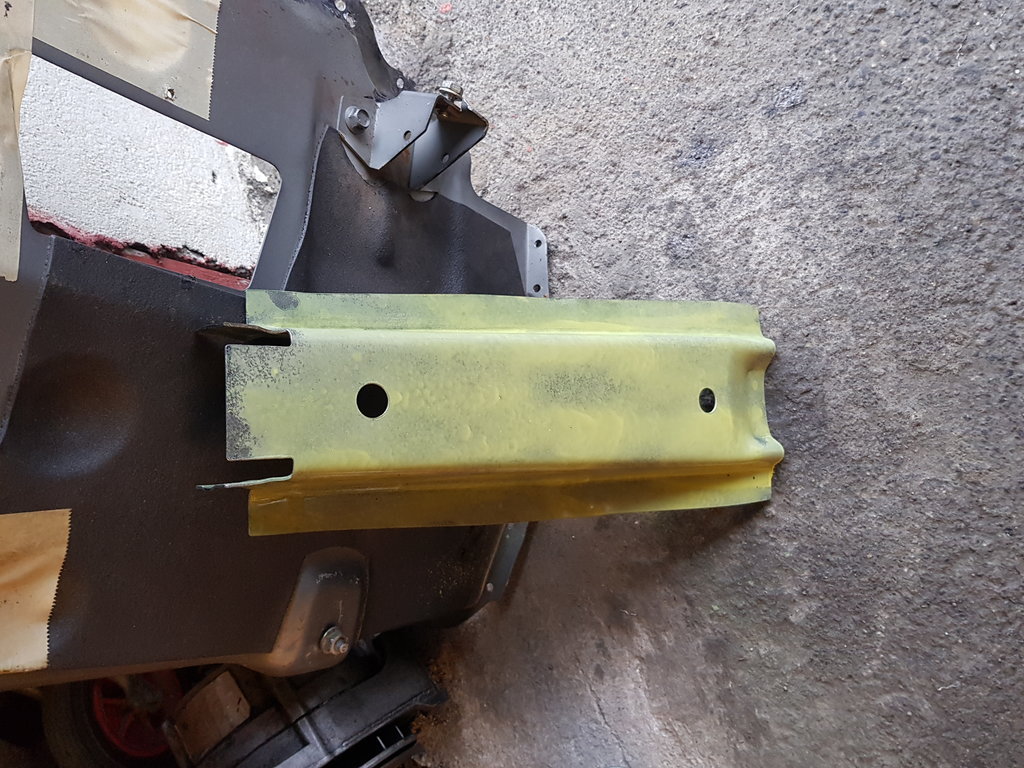

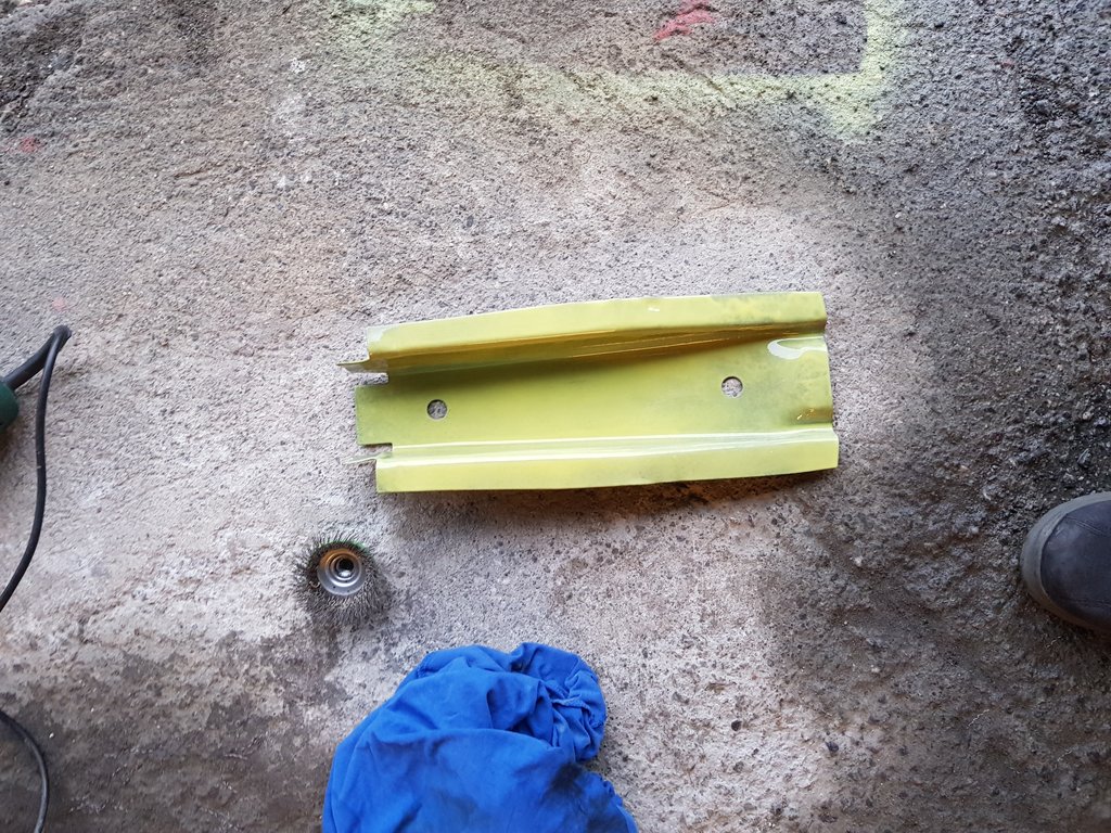

Den nye som skal inn, transportlakken er borte, syregrunningen er komt på.
http://forum.vccn.no/img-dump/2019/01/53.jpg
http://forum.vccn.no/img-dump/2019/01/54.jpg

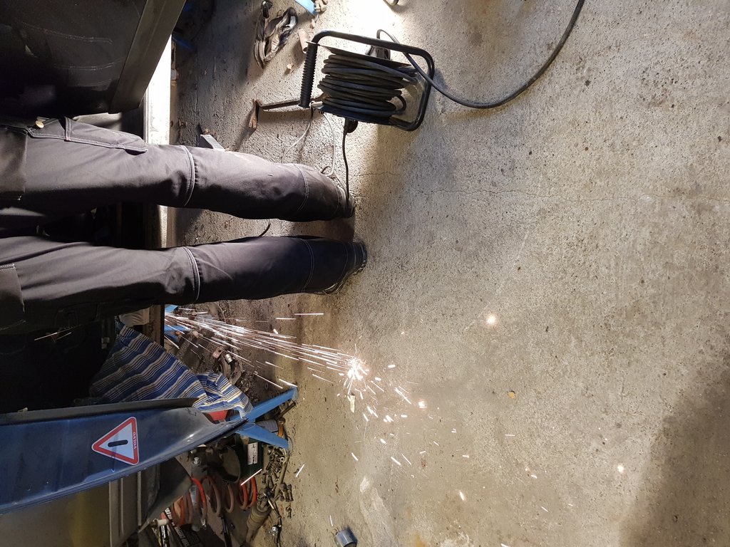

Jobber på :D

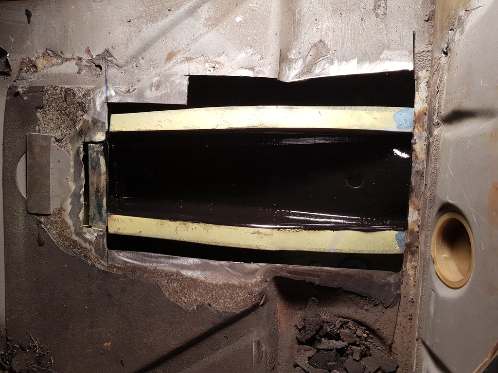

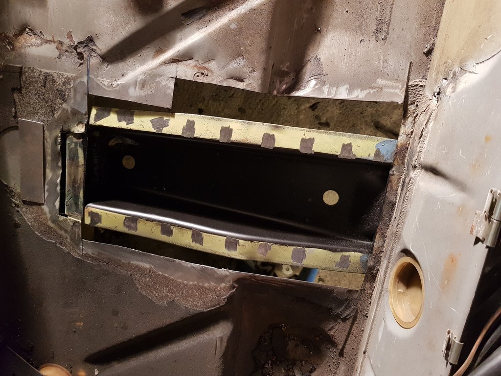

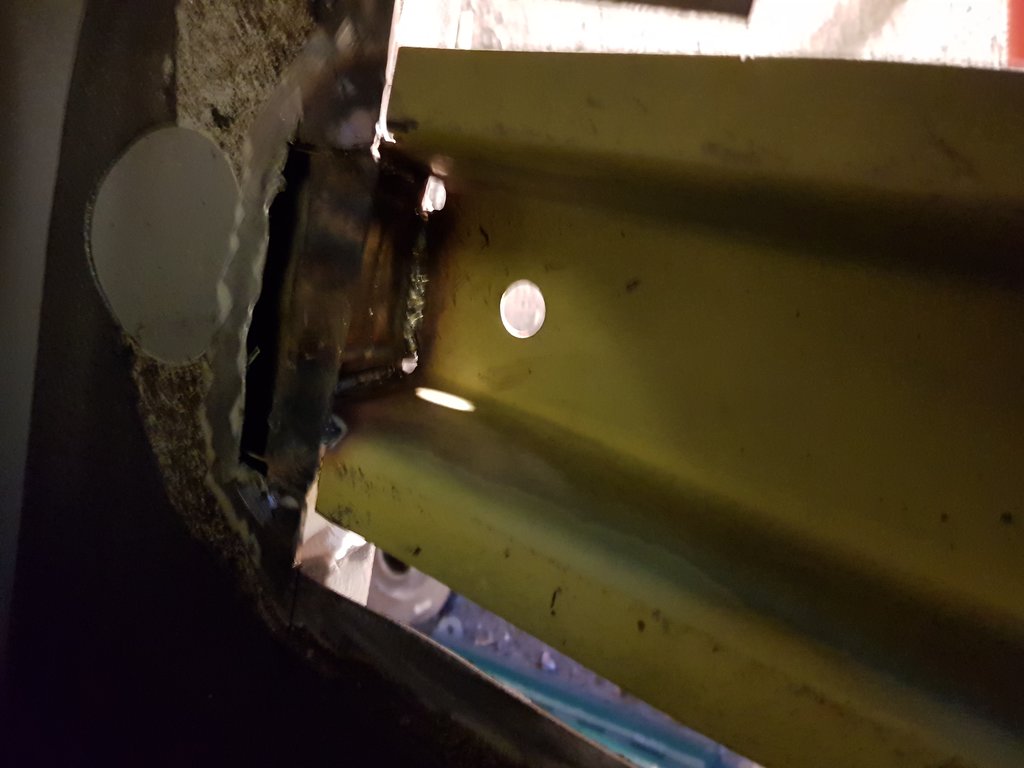

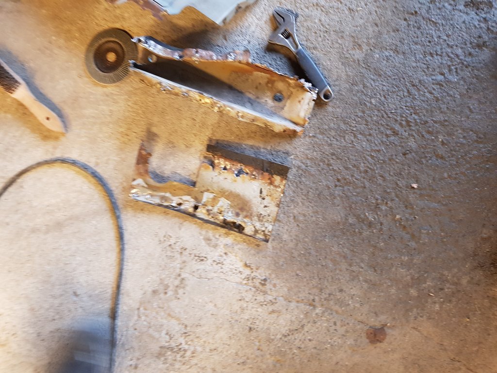

Fått kappet ut litt mer av gulvet, så alt rustfritt å bra.
http://forum.vccn.no/img-dump/2019/01/56.jpg
http://forum.vccn.no/img-dump/2019/01/57.jpg

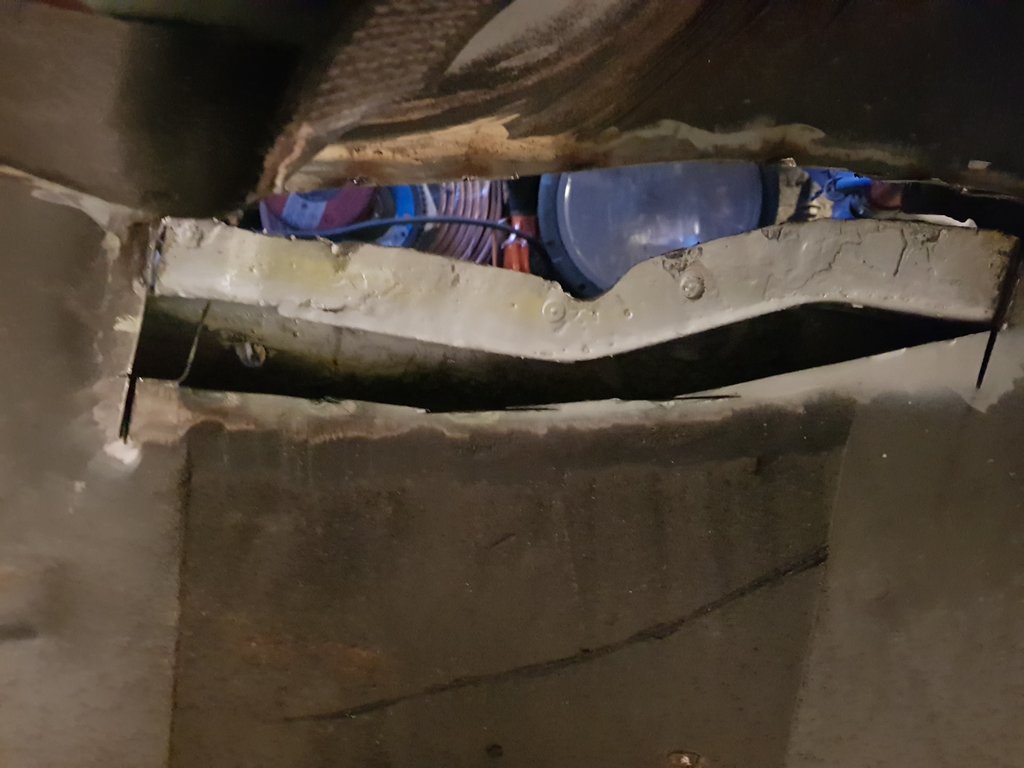

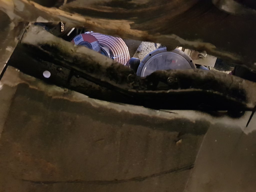

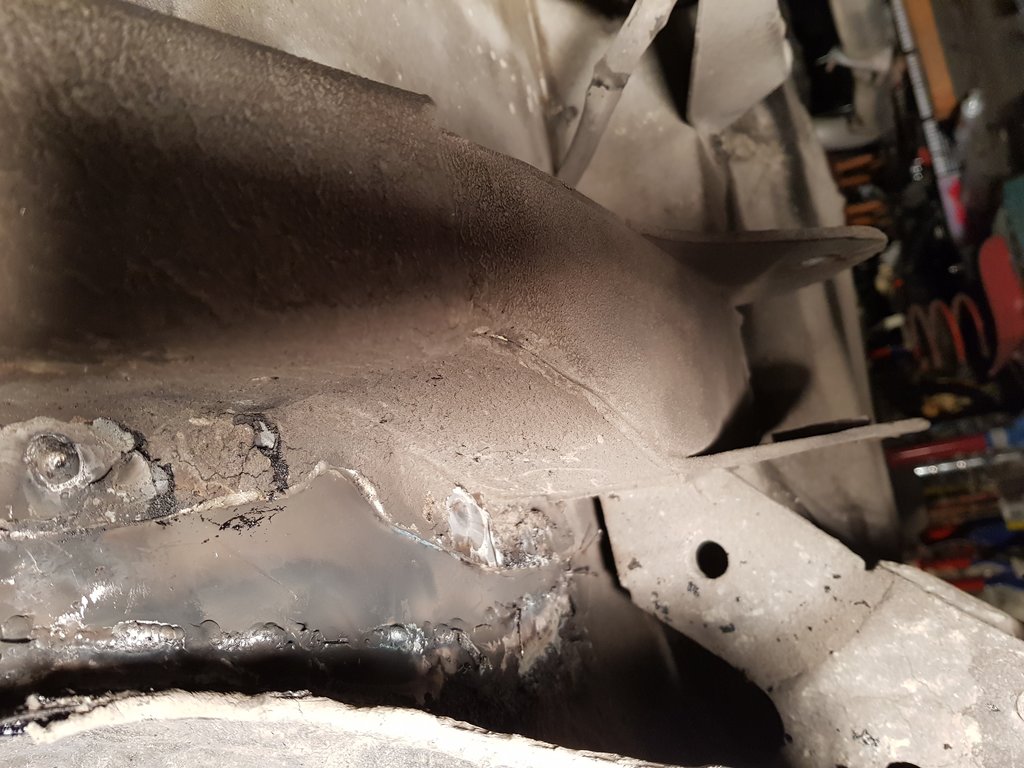

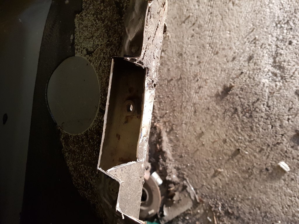

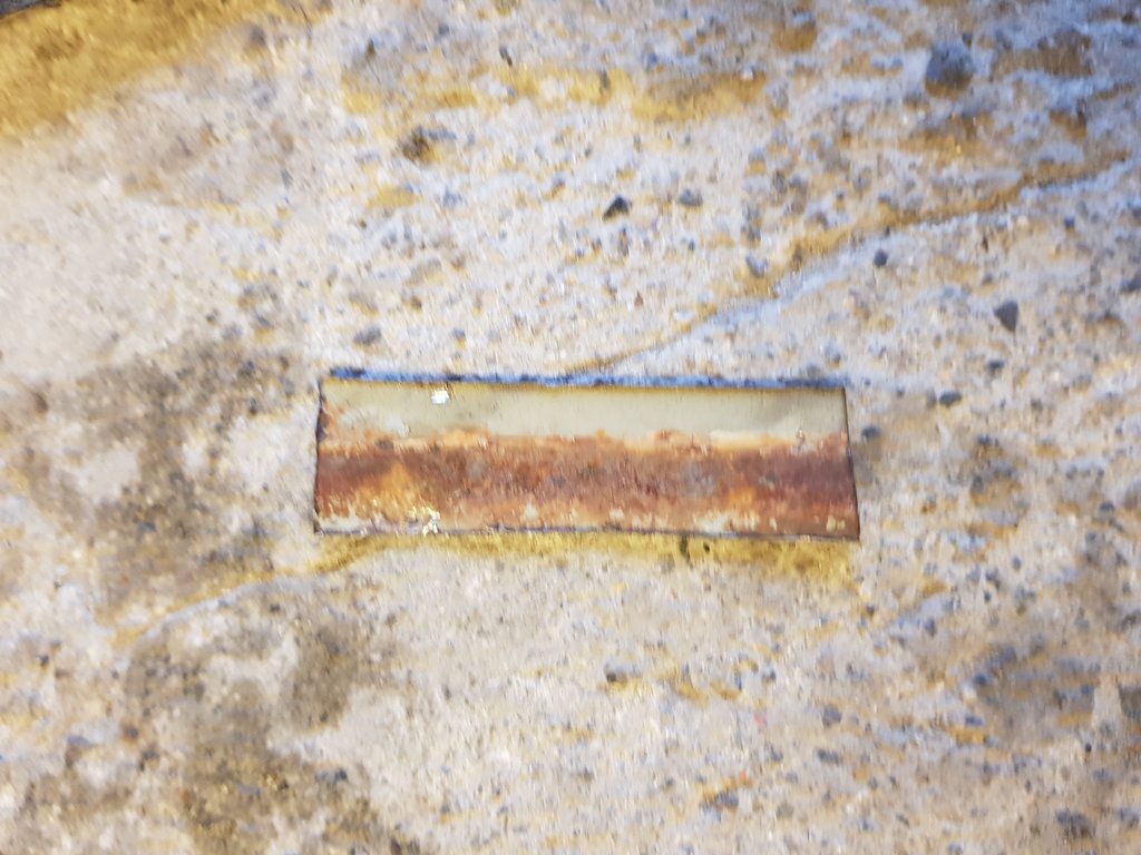

Fant rust i ene skjøten over i rammenvangen, like greit å kappe ut å få inn nytt stål.
http://forum.vccn.no/img-dump/2019/01/58.jpg
http://forum.vccn.no/img-dump/2019/01/59.jpg

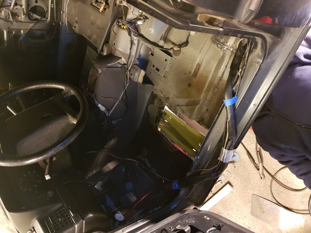

Fått på plass balken.
http://forum.vccn.no/img-dump/2019/01/62.jpg
http://forum.vccn.no/img-dump/2019/01/63.jpg

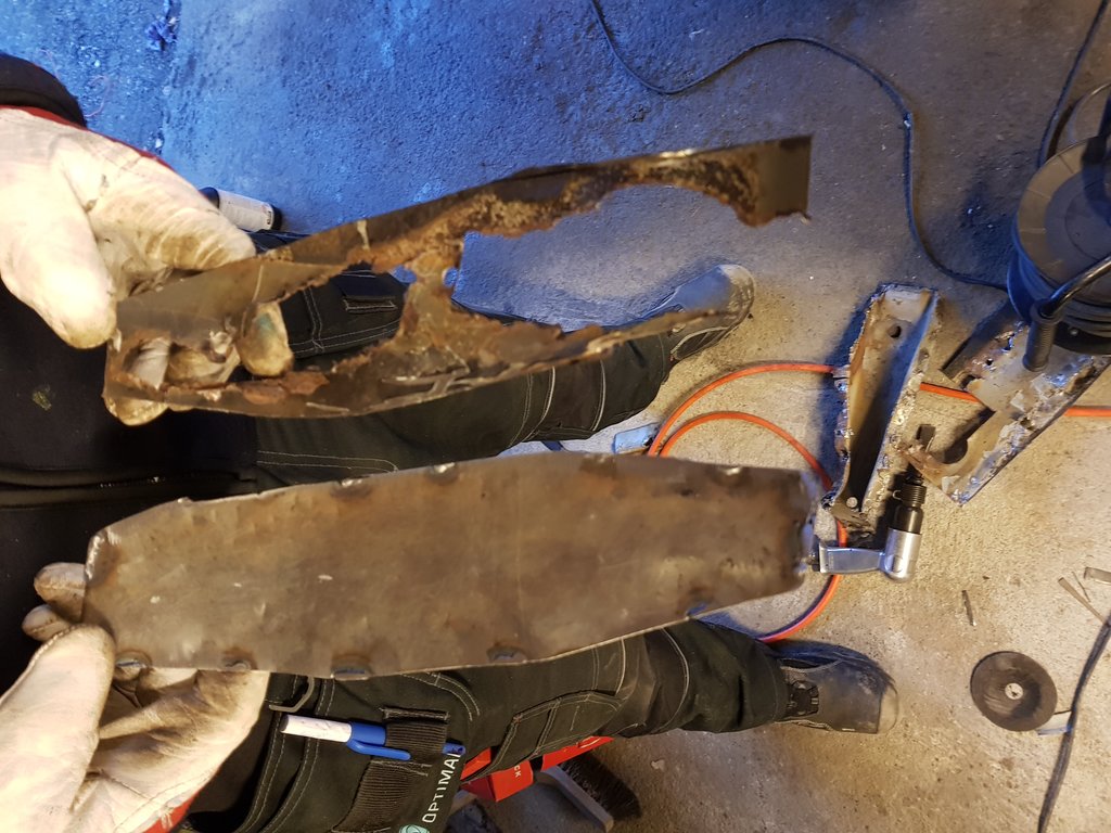

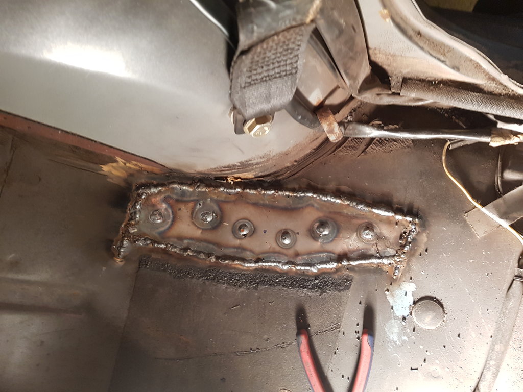

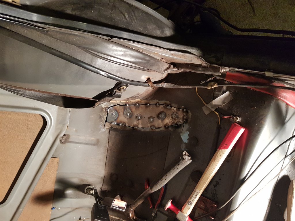

Hadde ett par små sår i plateskjøten der setet skal nedpå igjen. Kapper ut og legger inn nytt friskt stål.
http://forum.vccn.no/img-dump/2019/01/74.jpg
http://forum.vccn.no/img-dump/2019/01/75.jpg
