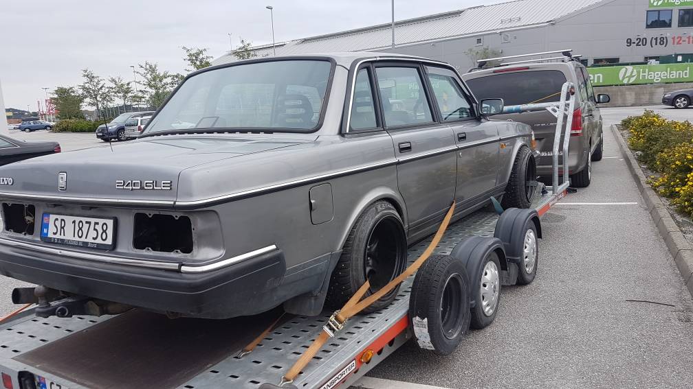

225/50/15 med litt strekk.. hehe..
Skulle egt bare ha deler av den...
Men endte opp med hele bilen... http://forum.vccn.no/img-dump/2018/08/38.jpghttp://forum.vccn.no/img-dump/2018/08/39.jpg

Piggdekk og dekkstrekk [emoji848][emoji28]
Ser ikke så ille ut i platene den der
Er ikke så ille faktisk. Litt sliten innvendig... men det får gå.. har no anna interiør å kaste i den.
87 mod GLE.
Fk med nye råder å stempel ringer
-orginal cosworth turbo med 300 oppsett.
-M47 girkasse
-Coilovers med bilstein clubsport dempere foran å justerbare koni dempere bak å lesjøfors fjører bak
-25mm stabstag foran og bak
-poly foringer i nesten alt av understell
-justerbare momentstag og justerbart panhardstag
-Detroit truetrac sperre.
- 3'' JT eksos

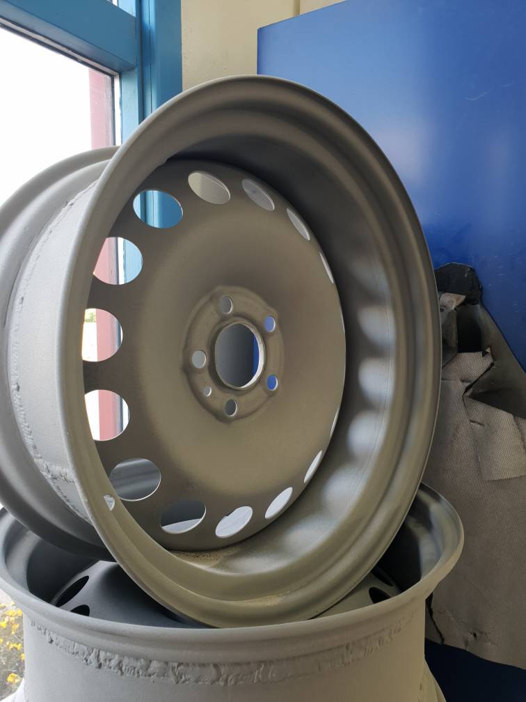

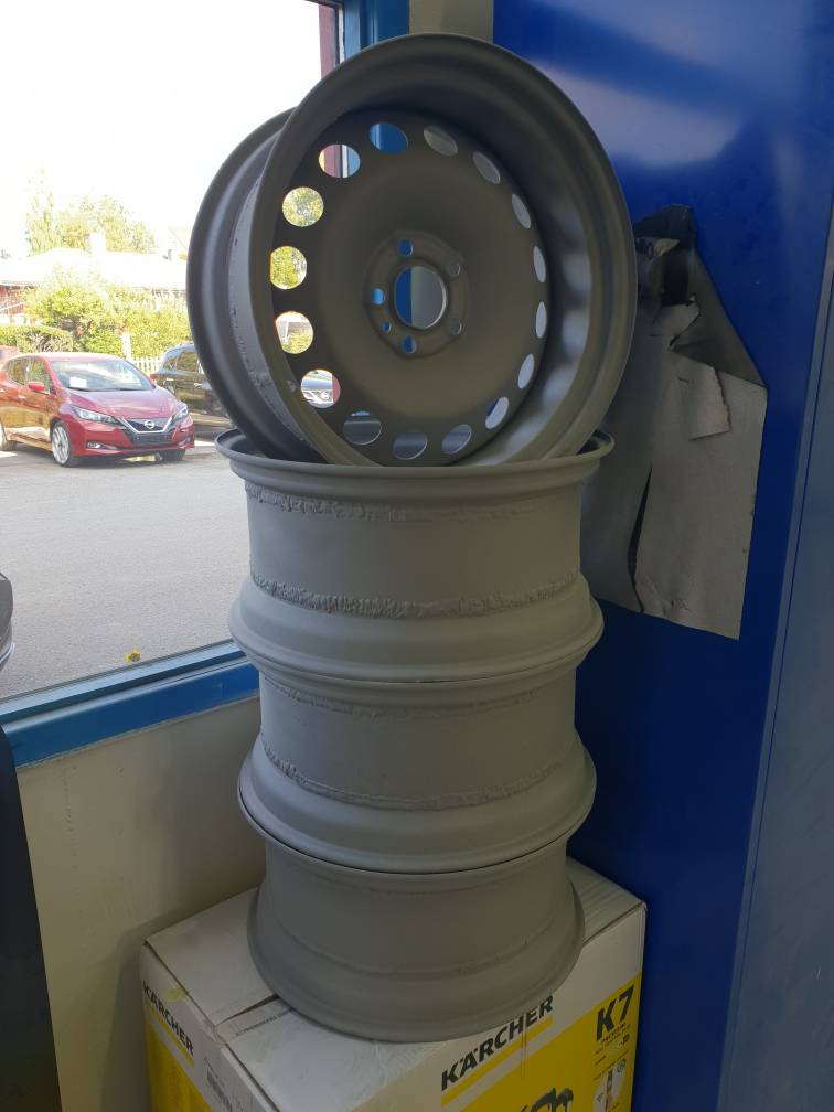

Har fått sveiset ferdig felga og sandblåst dem... Så nå er dem snart klare...
Vet bare ikke hva slags farge jeg skal ha... tenker mørk sølv. http://forum.vccn.no/img-dump/2018/08/490.jpghttp://forum.vccn.no/img-dump/2018/08/491.jpg
