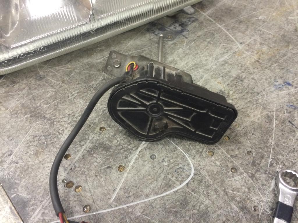

- Byttet lyktepussermotor høyre side

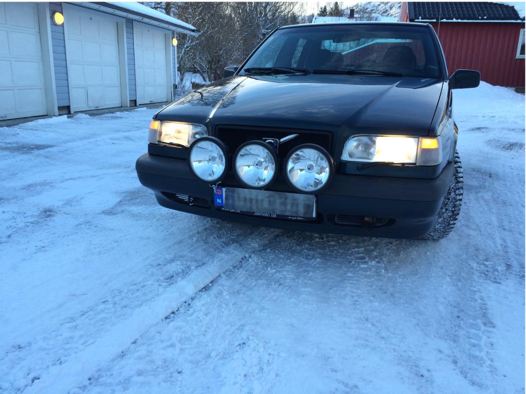

- Montert 3x bøttelykter + stag

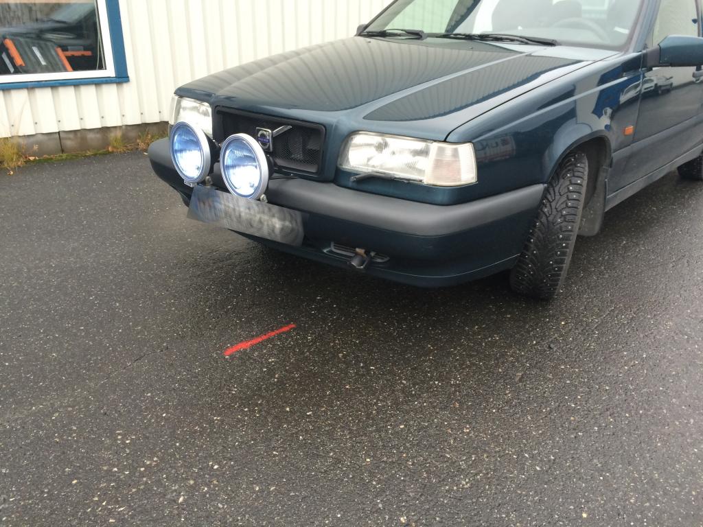

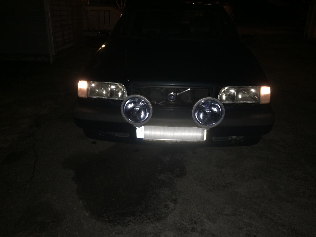

- US-look parklys (10W oransje pære i originale parklys)

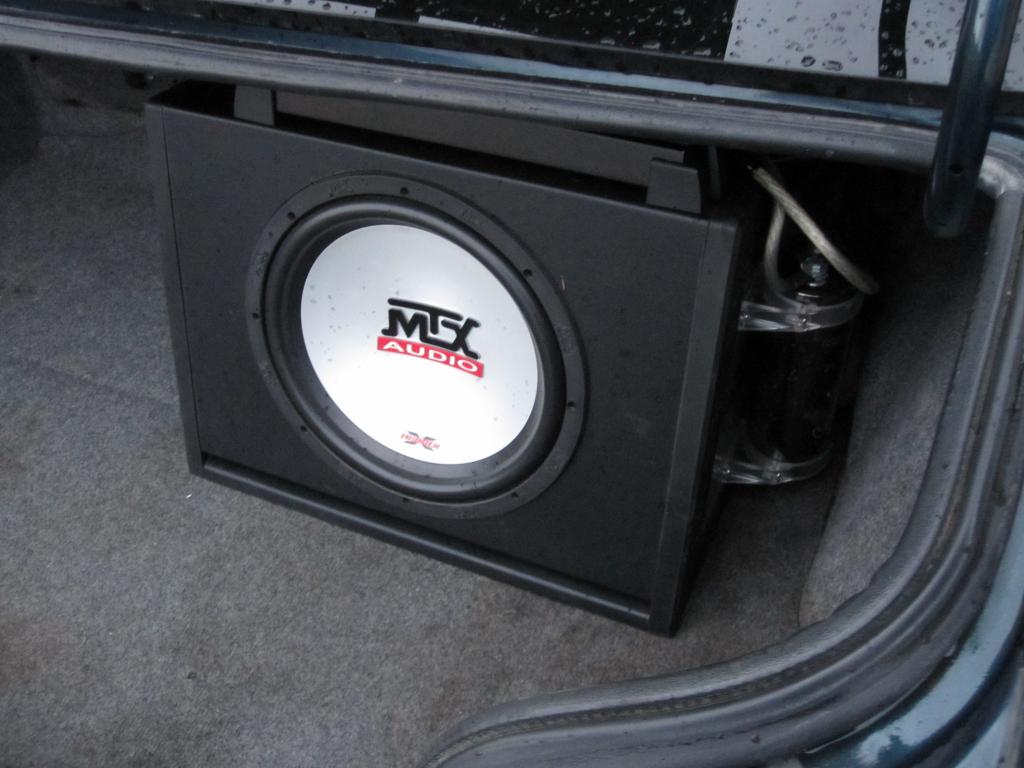

- Alpine cd-spiller, 10" sub + monoblokk og kondensator i bagasjerom

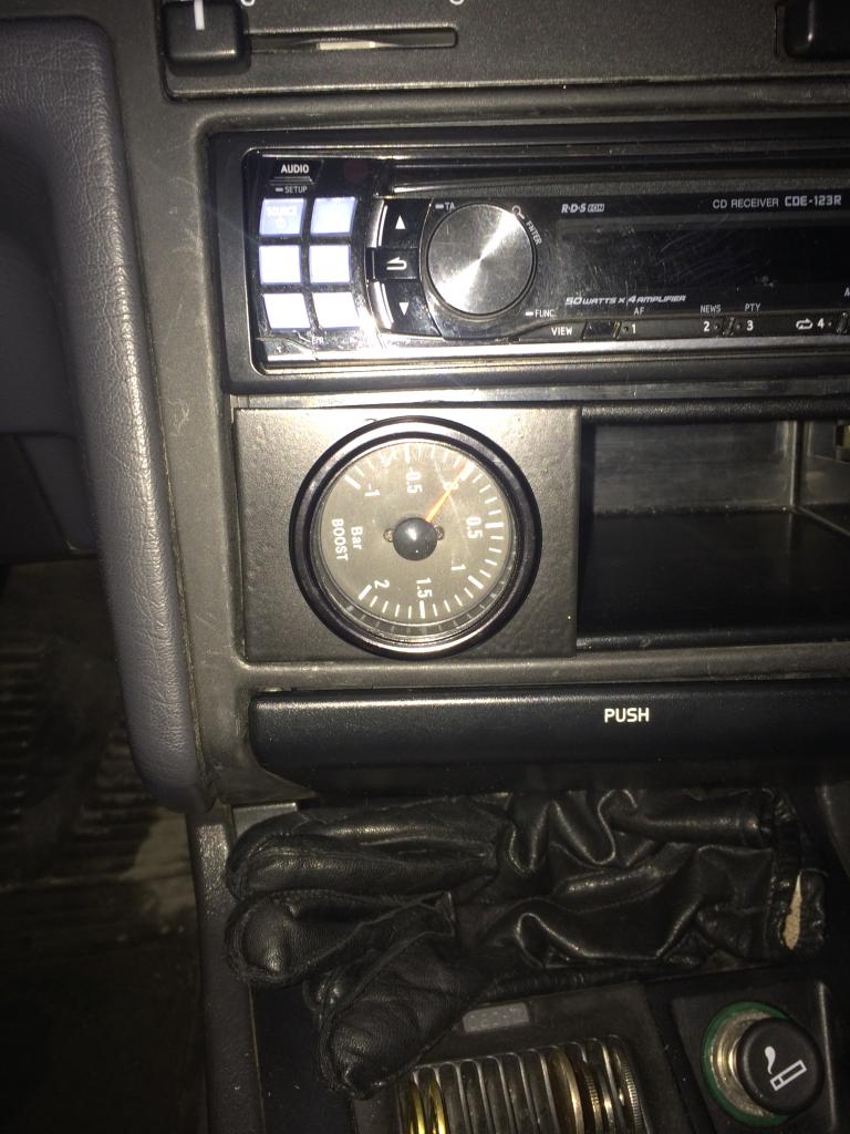

- Turbotrykksmåler montert i "custom made" holder under cd-spiller

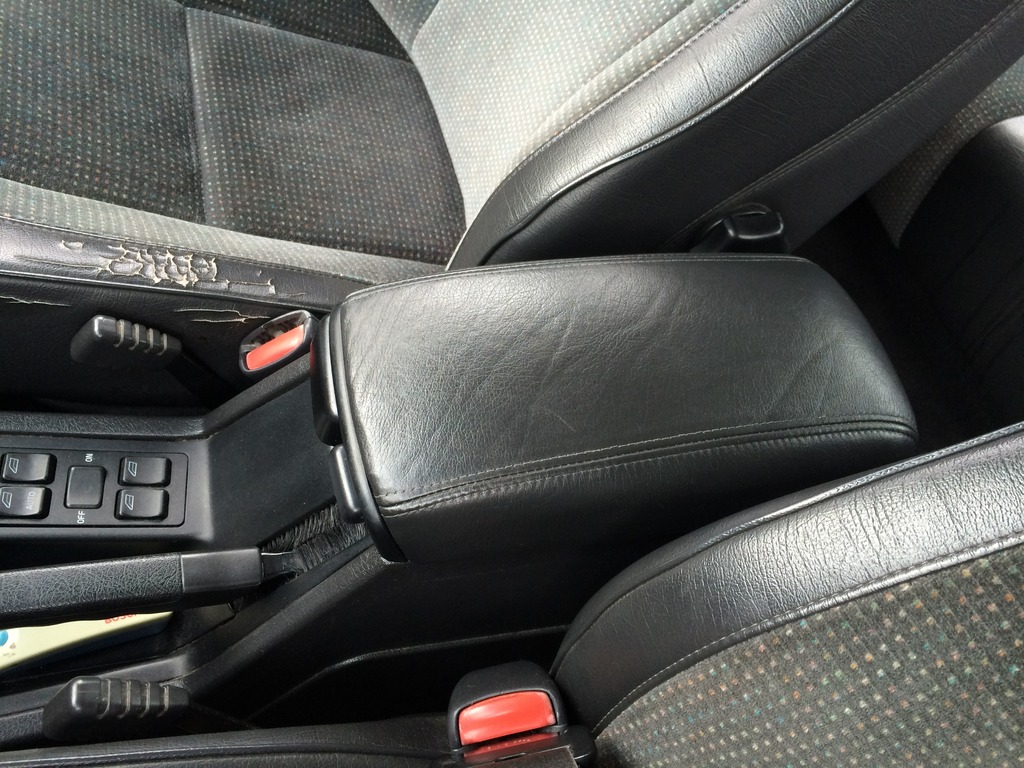

- Montert armlene med koppholder

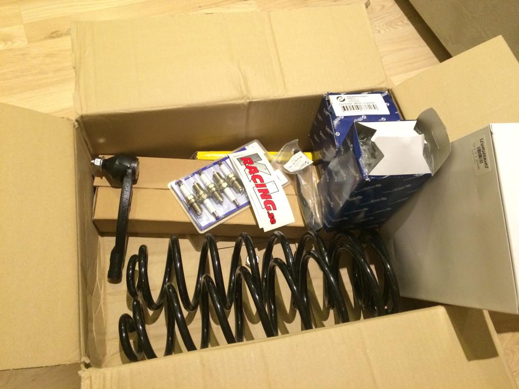

- Nye dempere og fjærer bak (original høyde og hardhet)

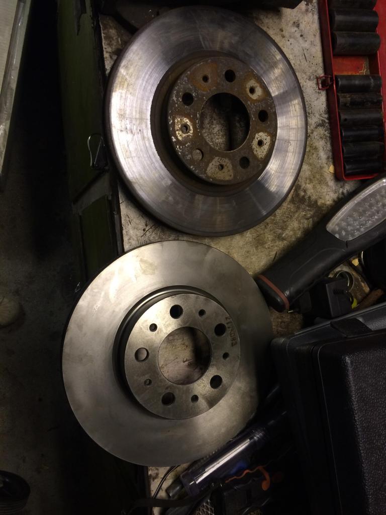

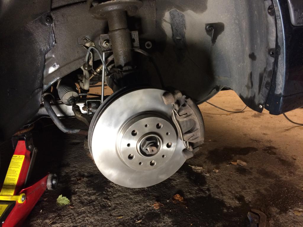

- Nye bremseskiver foran + byttet bremsevæske
- Nytt monteringssats bremseklosser bak
- Nytt tårnlager og fjærgummi v.s. foran

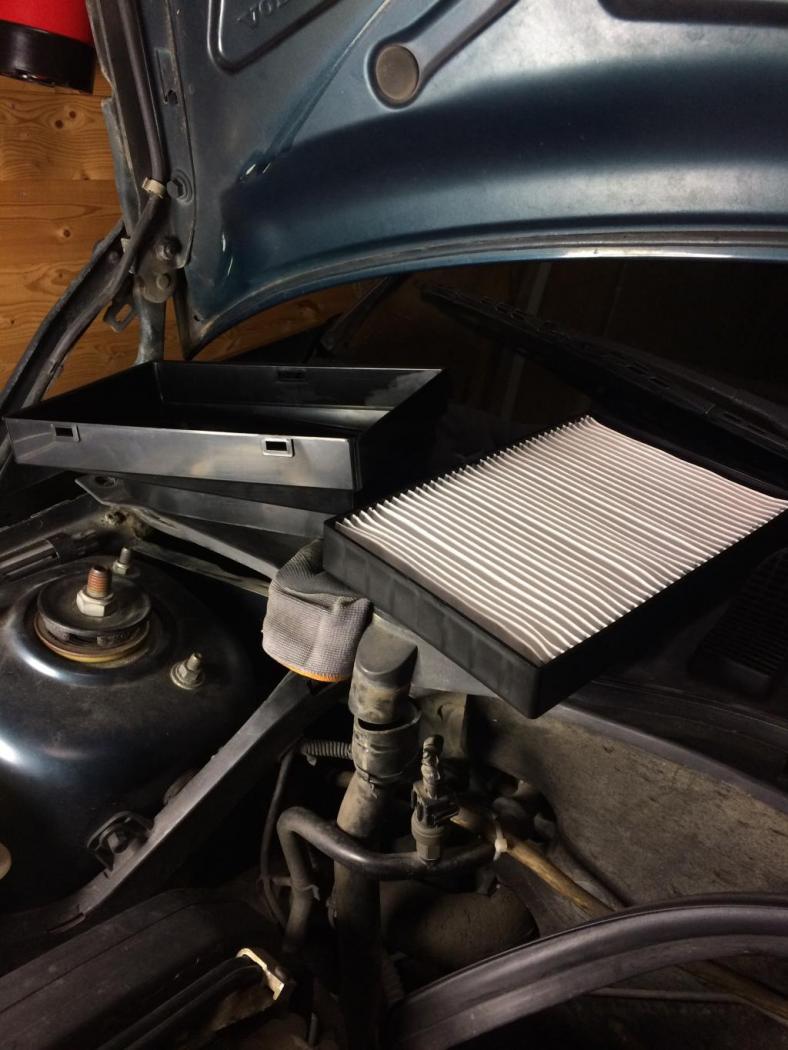

- Ettermontert pollenfilter

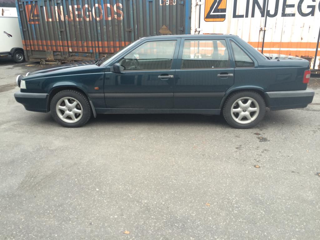

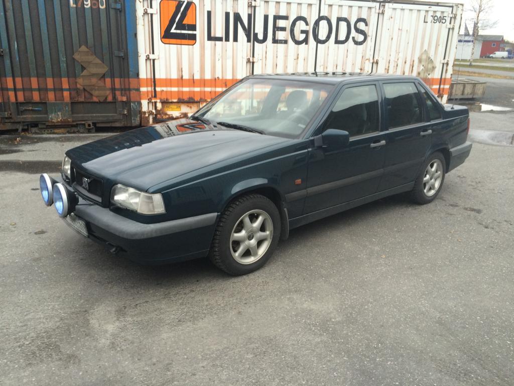

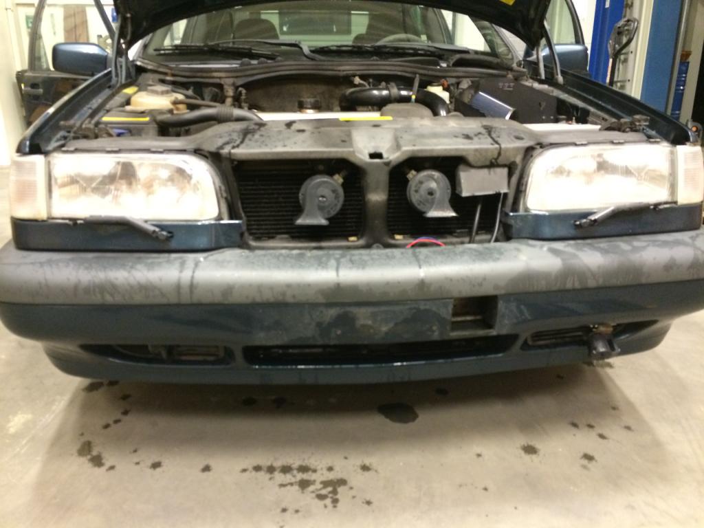

Noen bilder av bilen utvendig:
http://forum.vccn.no/img-dump/2014/10/1013.jpg
http://forum.vccn.no/img-dump/2014/10/1014.jpg
http://forum.vccn.no/img-dump/2014/10/1015.jpg
http://forum.vccn.no/img-dump/2014/10/1016.jpg
http://forum.vccn.no/img-dump/2014/10/1017.jpg
http://forum.vccn.no/img-dump/2014/10/1018.jpg
http://forum.vccn.no/img-dump/2014/10/1019.jpg

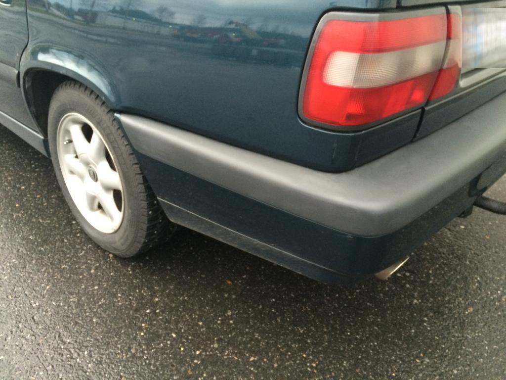

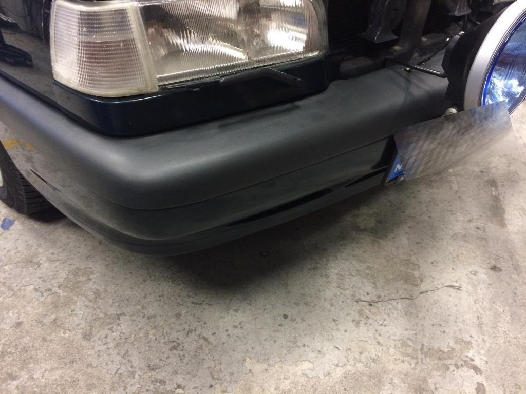

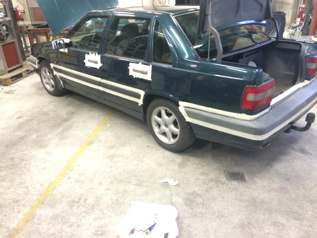

Og her følger bilder etter Polytrol-behandling av fangere, speilhus, lister på dører, dørhåndtak samt skvettlappene. Ble mye bedre, men de er likevel grå og ikke sorte.. Skal de være helt sorte?
FØR
http://forum.vccn.no/img-dump/2014/10/1020.jpg
FØR
http://forum.vccn.no/img-dump/2014/10/1021.jpg
Ferdig maskert
http://forum.vccn.no/img-dump/2014/10/1022.jpg

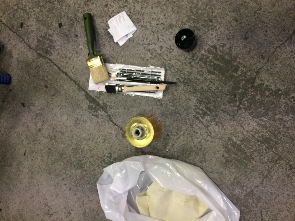

Pensler og Owatrol Polytrol
http://forum.vccn.no/img-dump/2014/10/1023.jpg
Påføring
http://forum.vccn.no/img-dump/2014/10/1024.jpg

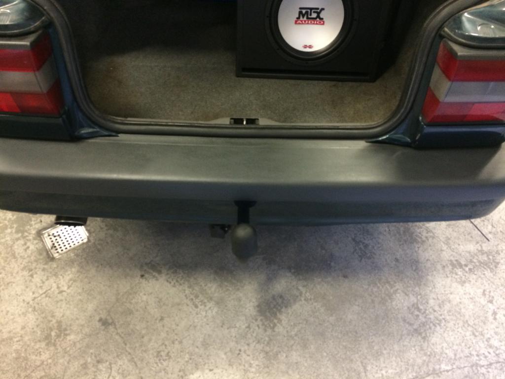

Bakfanger påført
http://forum.vccn.no/img-dump/2014/10/1025.jpg
Frontfanger påført
http://forum.vccn.no/img-dump/2014/10/1026.jpg
Ser fremdeles grå ut, men mye mørkere og jevn i fargen
http://forum.vccn.no/img-dump/2014/10/1027.jpg
http://forum.vccn.no/img-dump/2014/10/1028.jpg
Litt bedre ble det da :) Skulle ha tatt flere ETTER-bilder, men det var vanskelige lysforhold for min stakkars iPhone, samt at forskjellen kom bedre fra innendørs faktisk. Jaja, anbefalt produkt i alle fall!
http://forum.vccn.no/img-dump/2014/10/1029.jpg
