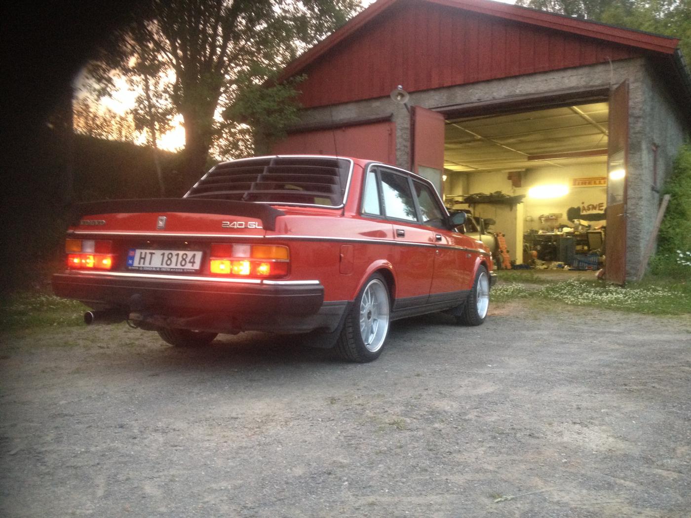

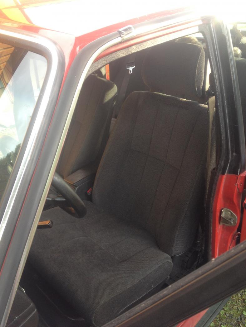

Det var interiøret, kommer bil som har gått over 500000km, men det værken synes eller kjennes :)

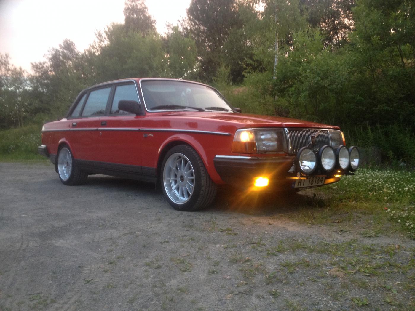

Litt fler bilder etter polering:
http://forum.vccn.no/img-dump/2017/08/78.jpg
http://forum.vccn.no/img-dump/2017/08/79.jpg

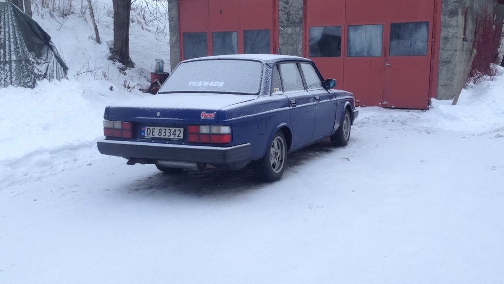

Den blå 240n har stått ei stund nå siden den blåser frostvæske ut av ene slangen på varmeapparatet på full gass. Tror topp pakninga har gått etter den ble noe varm i vinter. Hadde glemt å dra til reimhjulet på veiva, kila knakk og det ble litt dårlig sirkulasjon[emoji85] gikk også på over 100grader utpå isen.
Så lurer da på noe, bør standard pakning være nok? Lader 1,5bar, kanskje noe mer.
Hva hjelper for å få ned tempen? I hodet mitt er kaldere termostat liten vits, siden den ikke klarer å holde tempen på rundt 80grader, så hjelper det vel lite om den åpner på 70 uansett?
Kjølevifte, hvor mye har den å si når det er fart på bilen? (La oss si mellom 60-120kmt)
Eller ligger alt på turboen min, t3 fra 740 med 2,5" vband baklokk? Mulig eksoshuset er for trangt til å ligge å jage konstant.
Kjøp el-ring pakning å 70graders termostat :) kanskje spyle radiator, om det er dårlig gjennomstrømning f.eks?
Men hvorfor 70graders termostat? Hodet mitt klarer ikke skjønne hvorfor den skal klare å holde seg på 70grader, når den ikke klarer 80[emoji12]
Frister med kina alu radiator egentlig, koster jo omtrent som en org ny :p
Også skulle jeg hat alu cooler[emoji848]
Da har du sikkert dårlig radiator [emoji14] eller chippen krøller til tenninga så den blir unødvendig varm? Bruker du slurevifte?
Viftekåpa har visst mye å si! Tja si det, den er jo med på å trekke gjennom mer luft i fart også vil jeg tro? Men vil tro det ikke er særlig mye. Prøv en aluradiator og kald termostat )
Ja, fikk samme motoren, i annen bil til å koke på tomgang uten kåpe så[emoji28] med ei anna vifte også da. Men men. Bytter pakning og spyler radiator og får tak i ei kåpe til å begynne med. Satser på mer iskjøring i vinter[emoji41]

Ellers har jeg bestil komplett pakningssett, gull pakning, rådelager og stempelringer til isbilen. Så nå skal den snart under kniven[emoji108]
Moteren i den blå har vært i småbiter, fått nye stempelringer og rådelager og såklart nye pakninger. Porta toppen selv, ble mest matchporting mot manifolder og glatta ut den stygge knekken på eksos sida litt. Byttet wg aktuator på turboen og satt på baklokk med større wg klaff samt fila opp wg hullet endel så nå ble ladetrykket mye mer stabilt, flyr litt høyt i starten, men roer seg fort. Har tukta bilen litt nå i helgen og alt virker bra. Har også byttet baksete, dørtrekk og montert stereo så ble det knall vinterbrukis[emoji41]
