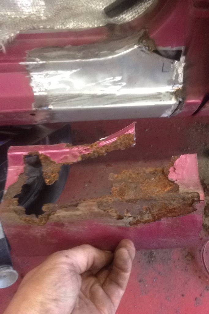

Kan jo alltids slenge ut noen bilder av at jeg holdt på igår, rust er jo alltid intressant :p
http://forum.vccn.no/img-dump/2017/06/622.jpg Biten i kanalen som ble bytta, helt fremst på passasjer sia

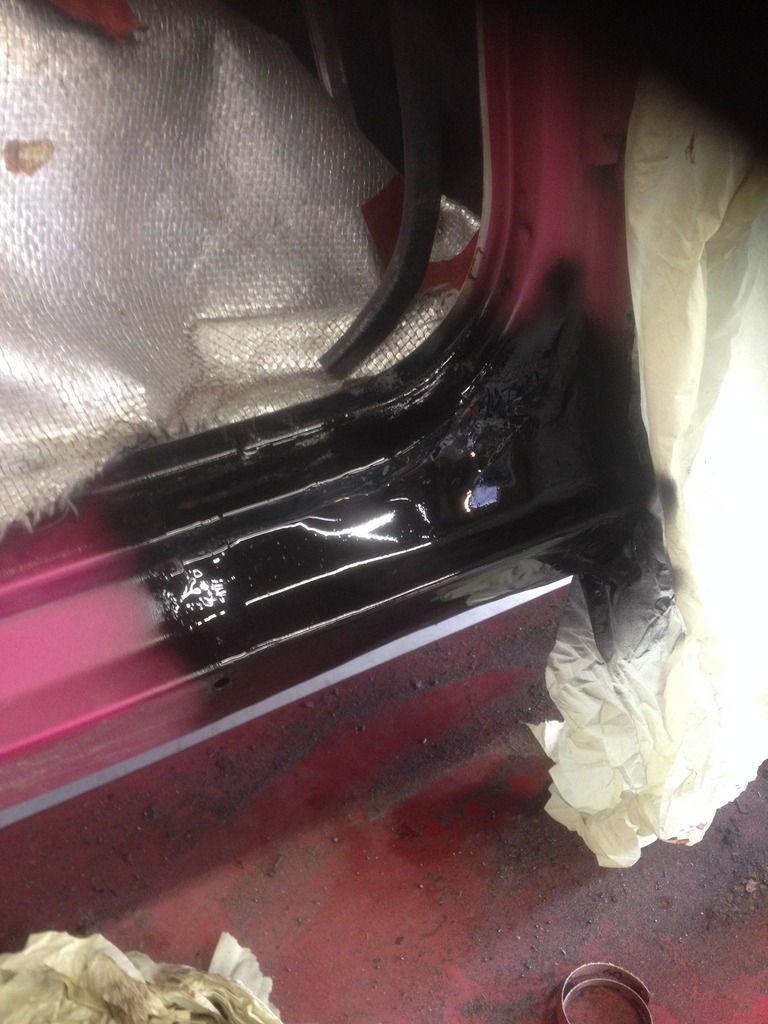

Ferdig sveist og hatt på no gugge, er mer råte i begge kanalene, så tar meg ikke bryet med å legge bodyskytts der før det er helt rustfritt.
http://forum.vccn.no/img-dump/2017/06/624.jpg

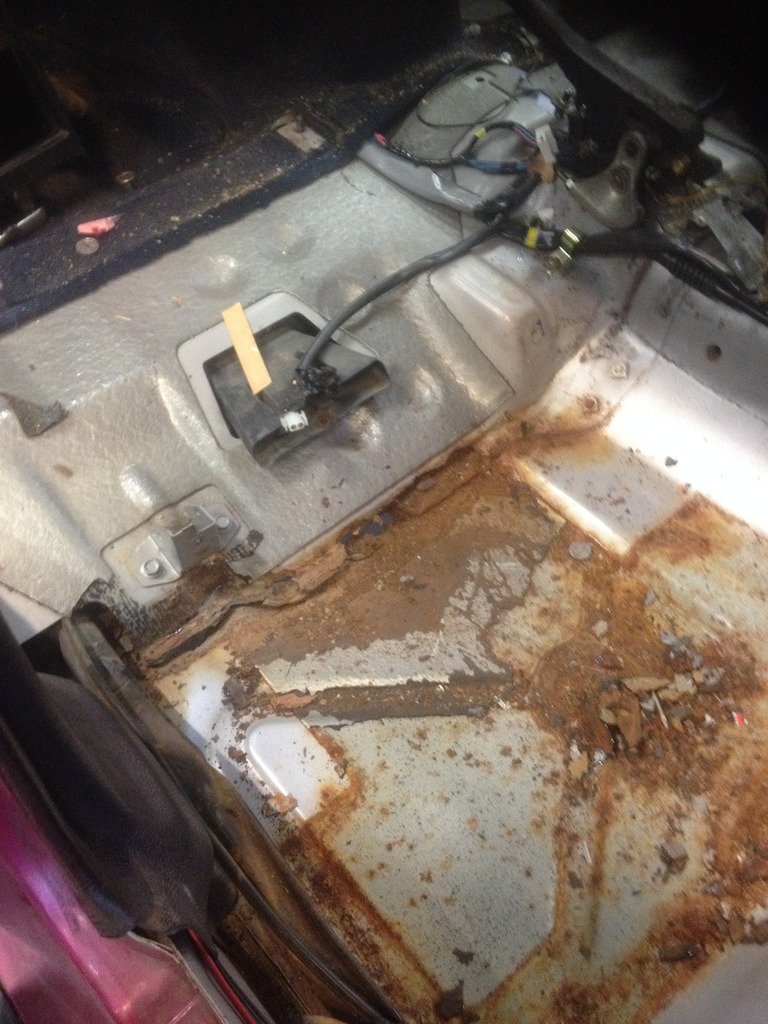

Gulvet
http://forum.vccn.no/img-dump/2017/06/625.jpg
Lappa og kitta samt bodyskytts.
Ikke så pent, men det må byttes større del der. Ble gjort nå i all hast siden frua ha bursdag.

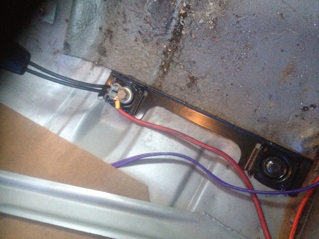

Har pusla litt med Rosan ikveld, den er jo sommerbrukisen til frua, så barnesete må den jo ha. Og jeg synes det er leit og finne seter som sitter godt med vanlig sele, så nå har den fått isofix :)
http://forum.vccn.no/img-dump/2017/06/770.jpg
Festet i beltelås bolten på ene siden, og mutter på sveist ett flattjern på andre. Knota lenge med å få entra den ene bolten da den havner inni rammevangen så måtte stå med magnetstav inni vangen fra bagasjerommet. Men resultatet ble helt supert! :)
http://forum.vccn.no/img-dump/2017/06/771.jpg
Ingenting som synes når barnesetet ikke er montert heller :)
Selve isofix festet er kjøpt fra Volvo og er til s40 fra 04 og opp, kan nok brukes i mange andre biler så lenge man får festet det forsvarlig.

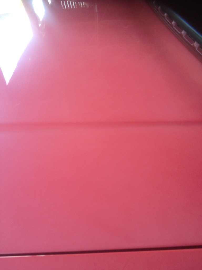

Da ern blank og fin igjen[emoji1]
http://forum.vccn.no/img-dump/2017/07/111.jpg
http://forum.vccn.no/img-dump/2017/07/112.jpg
http://forum.vccn.no/img-dump/2017/07/113.jpg
Er en liten forskjell fra før[emoji85]
