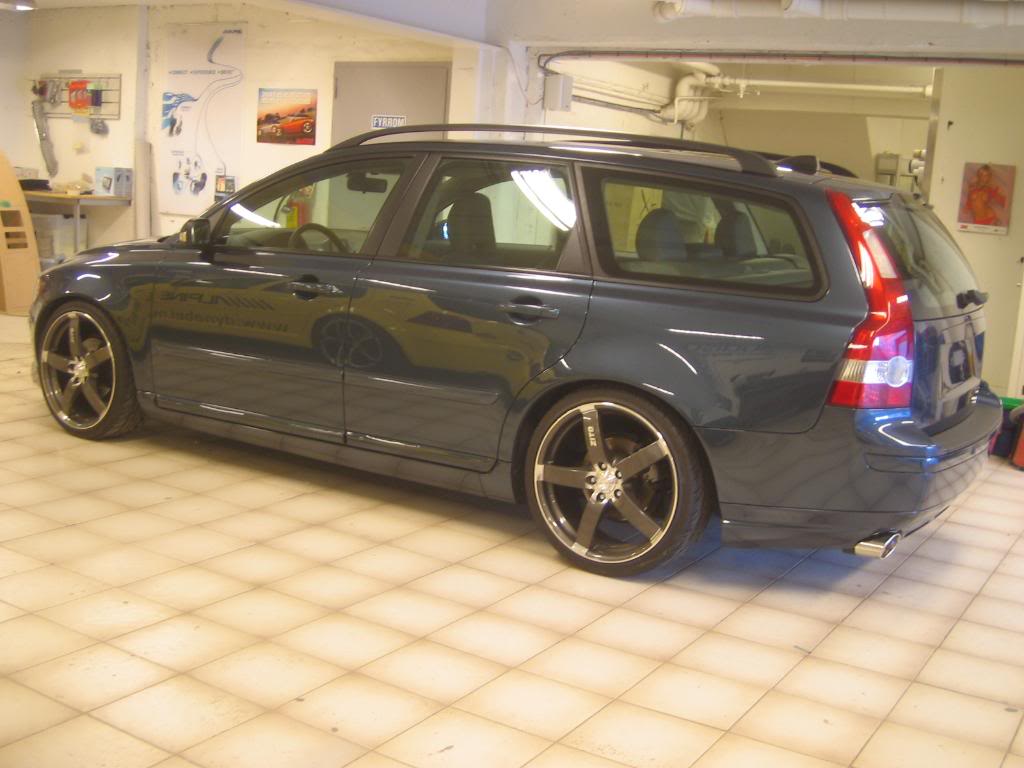

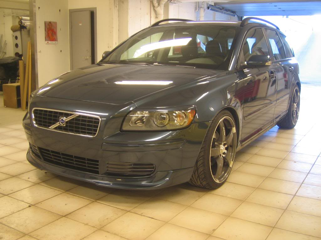

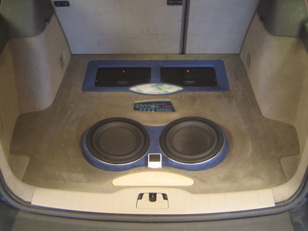

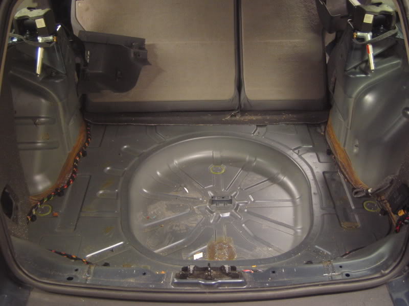

Bilen er i bunn og grunn ferdig, men legger ut litt bilder fra byggeprosessen. :)

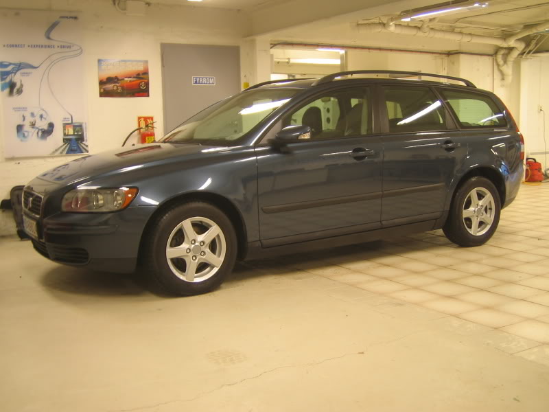

Kjøpte bilen, en V50 1,6D fra 2005 høsten 2008. Da var den ganske så original.
http://forum.vccn.no/img-dump/2010/02/416.jpg
http://forum.vccn.no/img-dump/2010/02/417.jpg
http://forum.vccn.no/img-dump/2010/02/418.jpg
http://forum.vccn.no/img-dump/2010/02/419.jpg

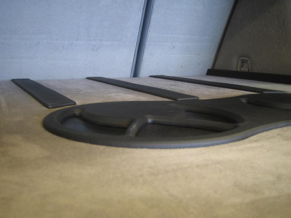

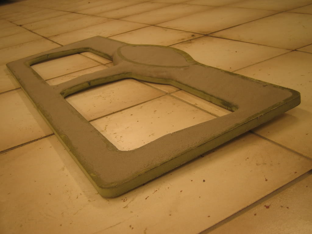

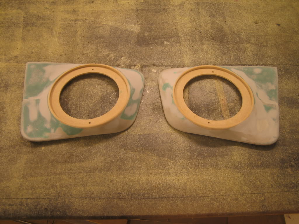

Ramme til dekselet i gulvet:
http://forum.vccn.no/img-dump/2010/02/420.jpg
http://forum.vccn.no/img-dump/2010/02/421.jpg

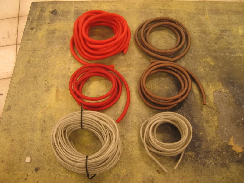

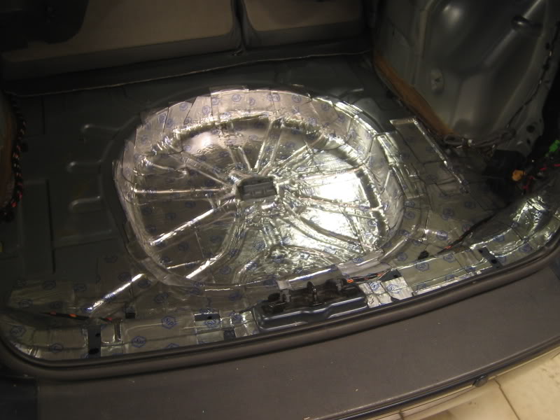

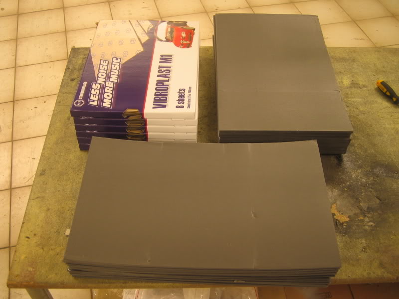

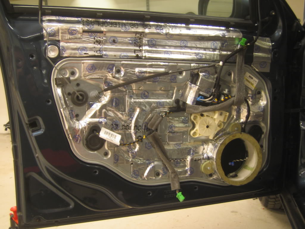

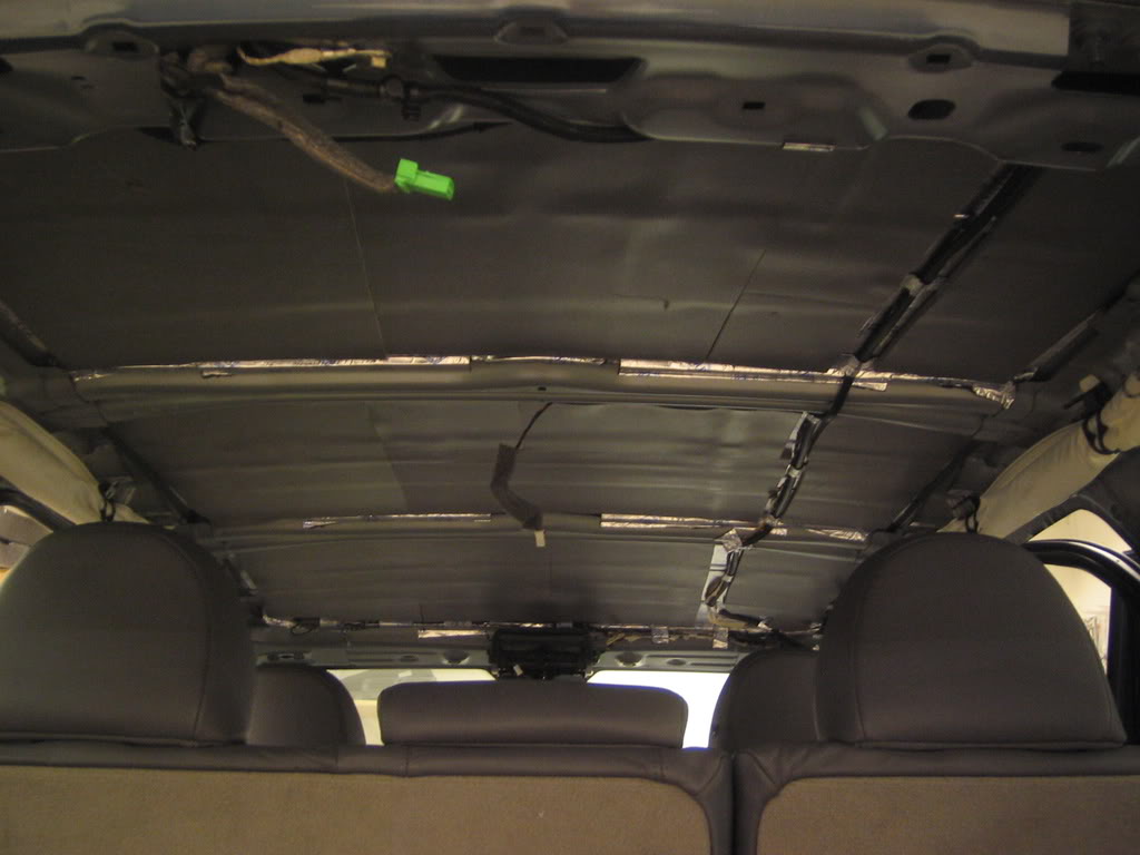

Dempemateriell og litt kabler:
http://forum.vccn.no/img-dump/2010/02/422.jpg
http://forum.vccn.no/img-dump/2010/02/423.jpg
http://forum.vccn.no/img-dump/2010/02/424.jpg

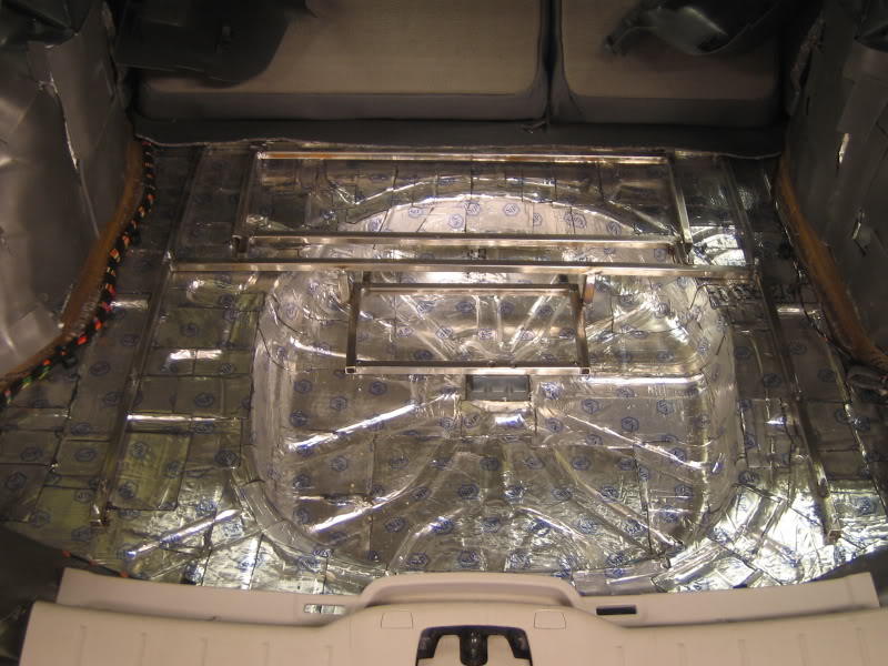

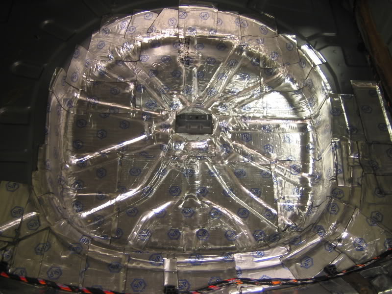

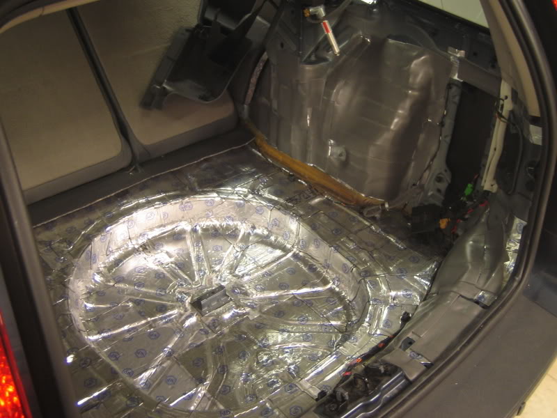

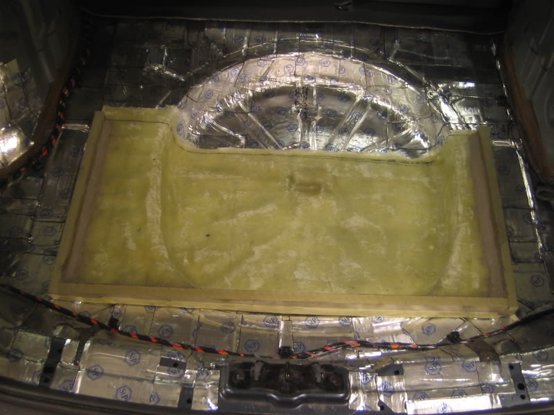

Demping av reservehjulsbrønn, før støping av basskasse:
http://forum.vccn.no/img-dump/2010/02/425.jpg
http://forum.vccn.no/img-dump/2010/02/426.jpg
http://forum.vccn.no/img-dump/2010/02/427.jpg

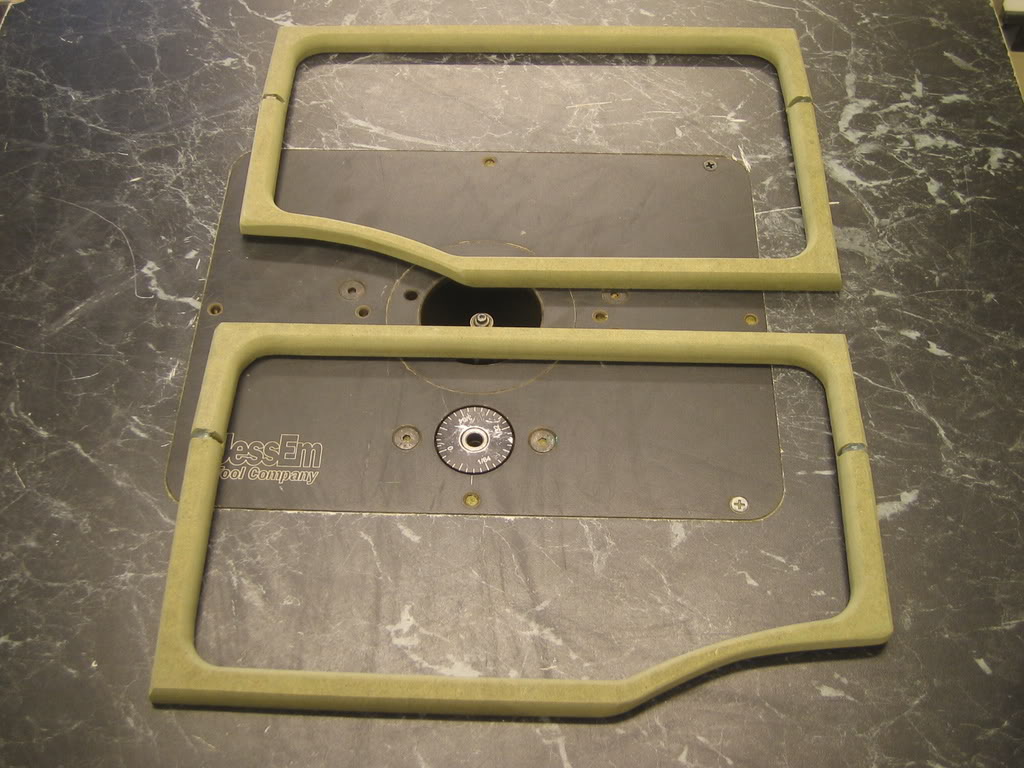

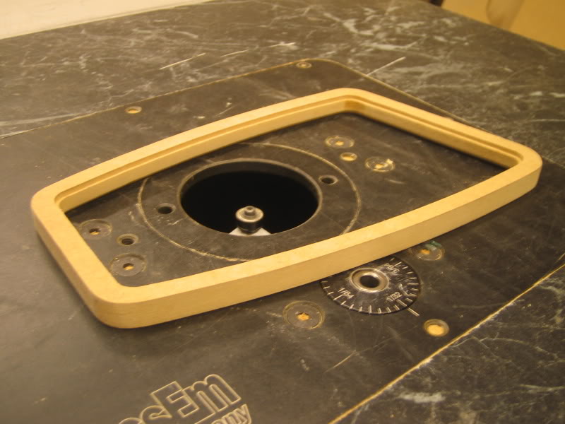

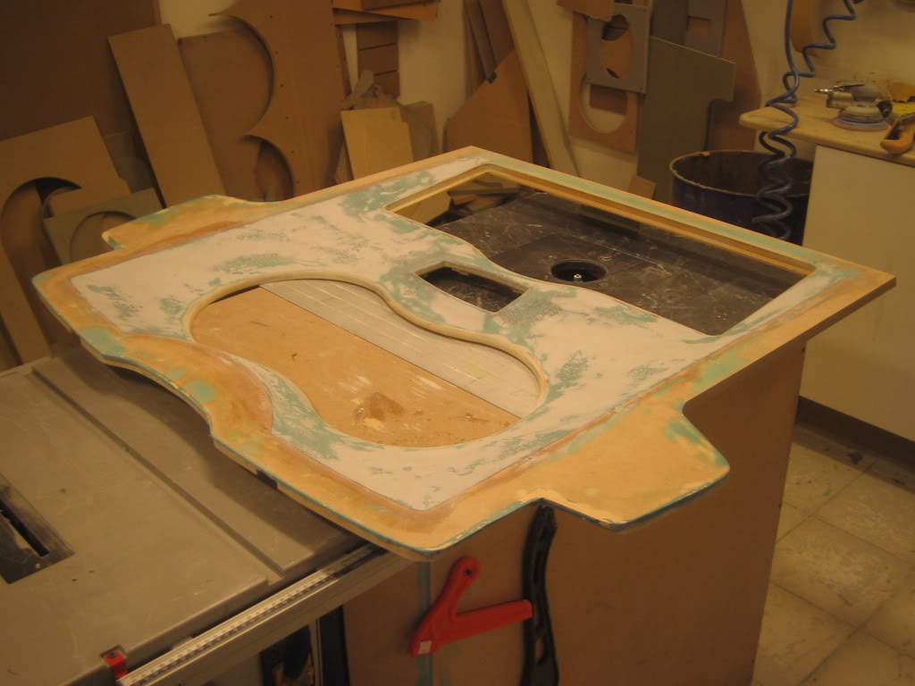

Frest ramme i mdf for innfelling av sikringsblokka baki:
http://forum.vccn.no/img-dump/2010/02/428.jpg
http://forum.vccn.no/img-dump/2010/02/429.jpg
http://forum.vccn.no/img-dump/2010/02/430.jpg

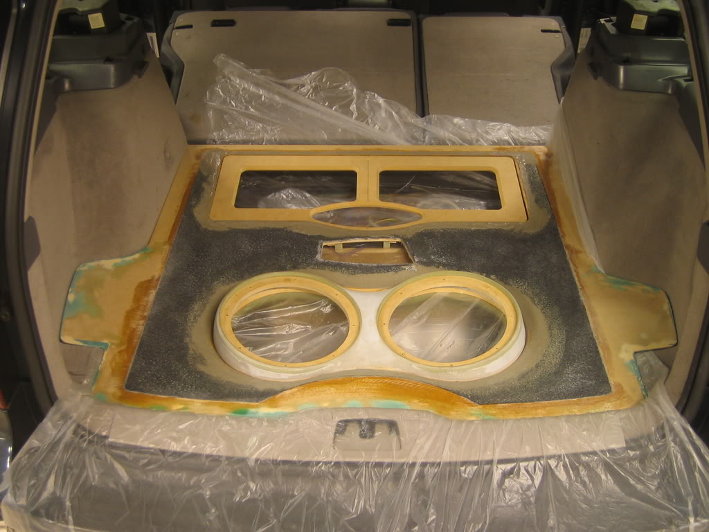

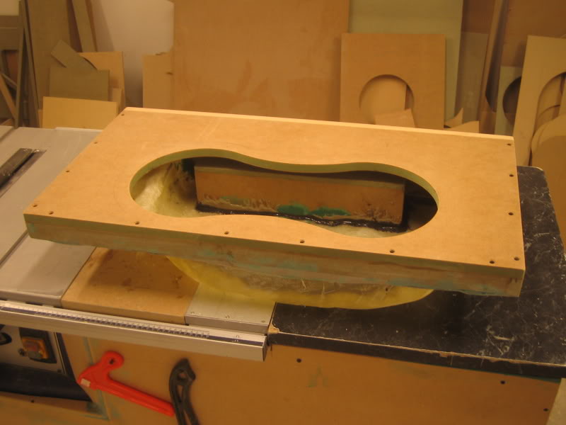

Støping av bunnen i basskassa:
http://forum.vccn.no/img-dump/2010/02/431.jpg
http://forum.vccn.no/img-dump/2010/02/432.jpg

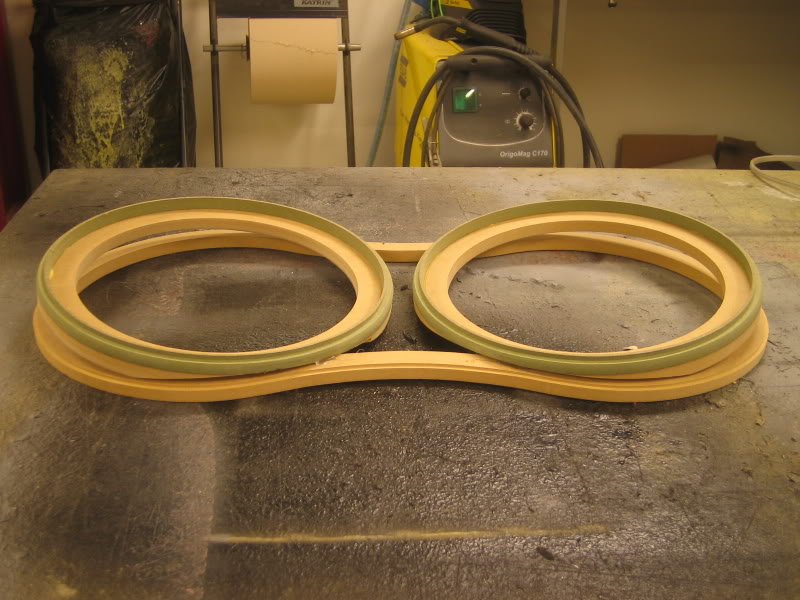

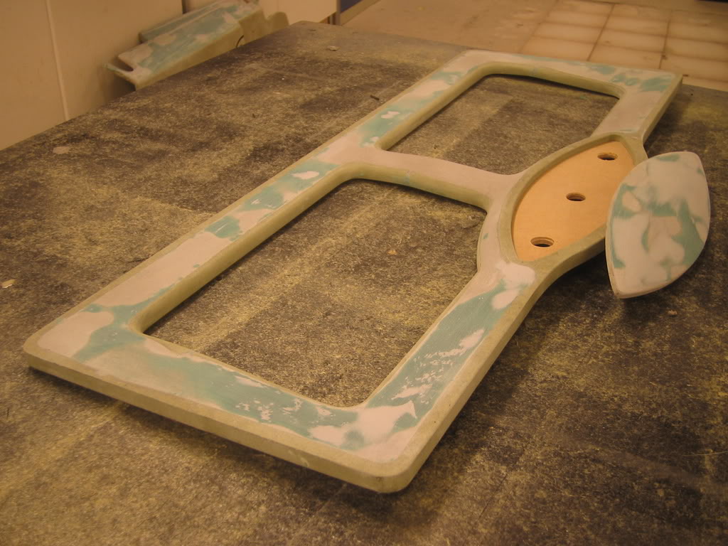

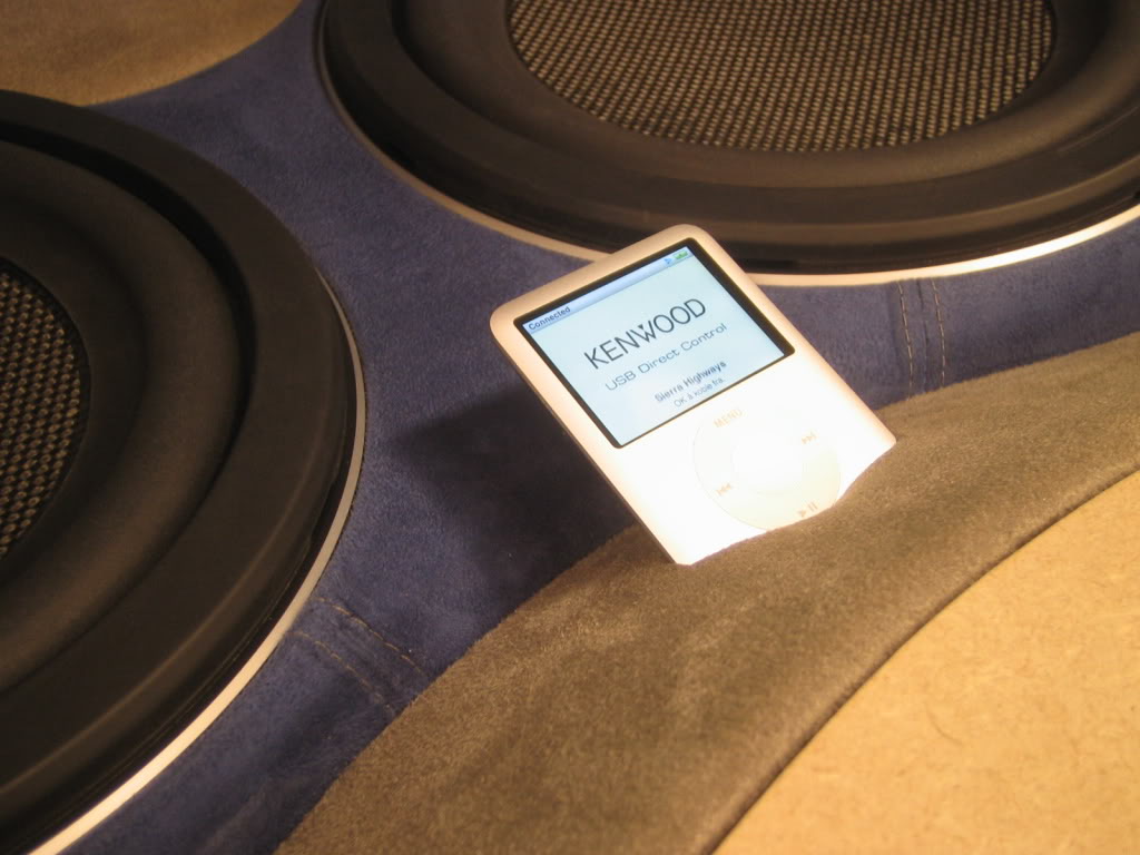

Pod til subbene, lagd i mdf:
http://forum.vccn.no/img-dump/2010/02/435.jpg

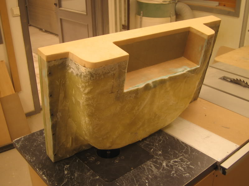

Basskassa ferdig. Den er på 33-34 liter:
http://forum.vccn.no/img-dump/2010/02/436.jpg
http://forum.vccn.no/img-dump/2010/02/437.jpg
http://forum.vccn.no/img-dump/2010/02/438.jpg

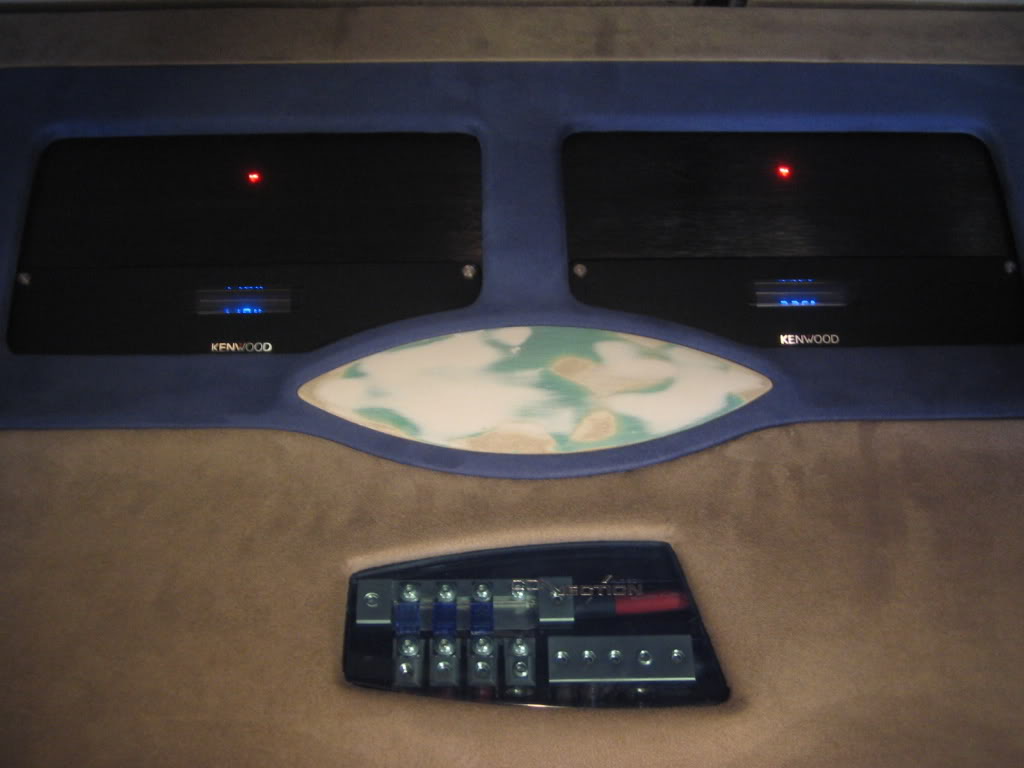

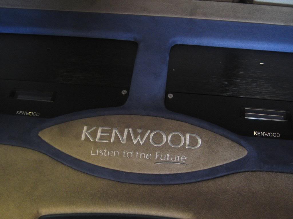

Noe av ustyret. Nye forsterkere er på vei pr idag, så legger ikke ut bilde av de enda:

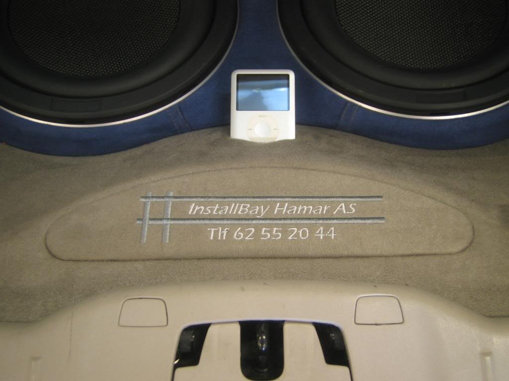

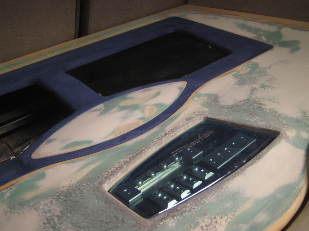

Bass-pod'en tar form:
http://forum.vccn.no/img-dump/2010/02/441.jpg

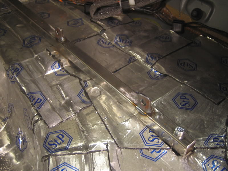

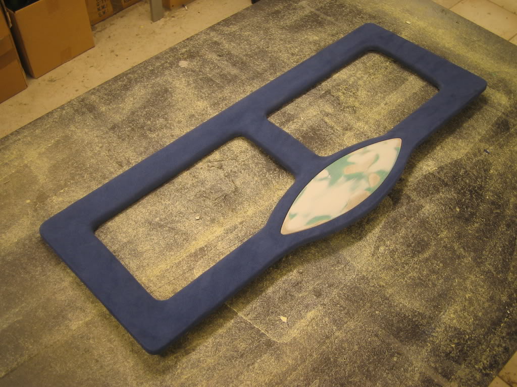

Stålramme i 15x15 mm for sikker montering av utstyret baki:
http://forum.vccn.no/img-dump/2010/02/443.jpg
Ramma er festet med 6 stk M5 og to stk M6 bolter:
http://forum.vccn.no/img-dump/2010/02/444.jpg

Test-montering av utstyr:
http://forum.vccn.no/img-dump/2010/02/446.jpg

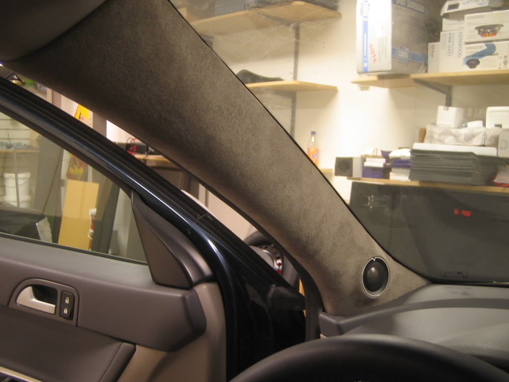

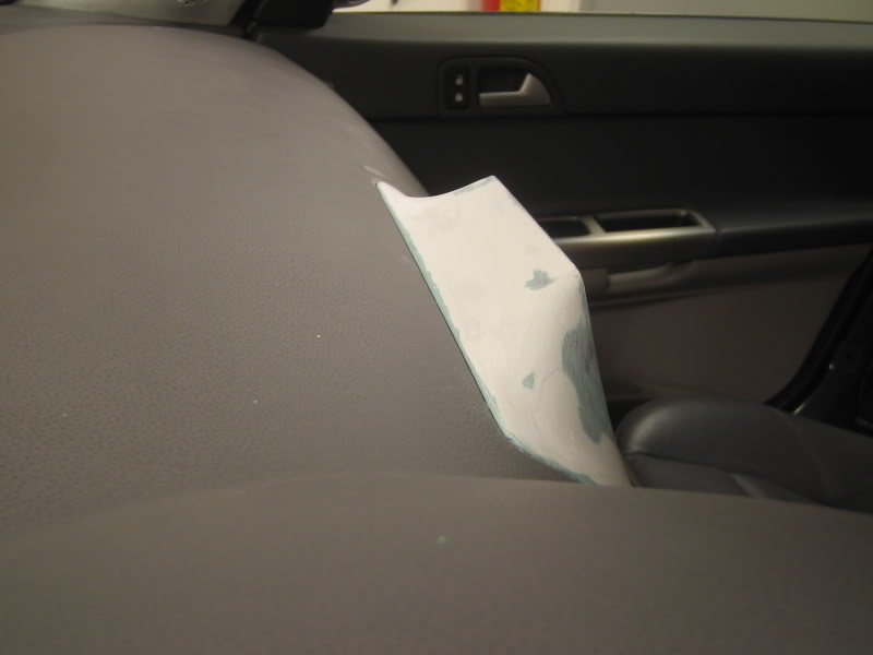

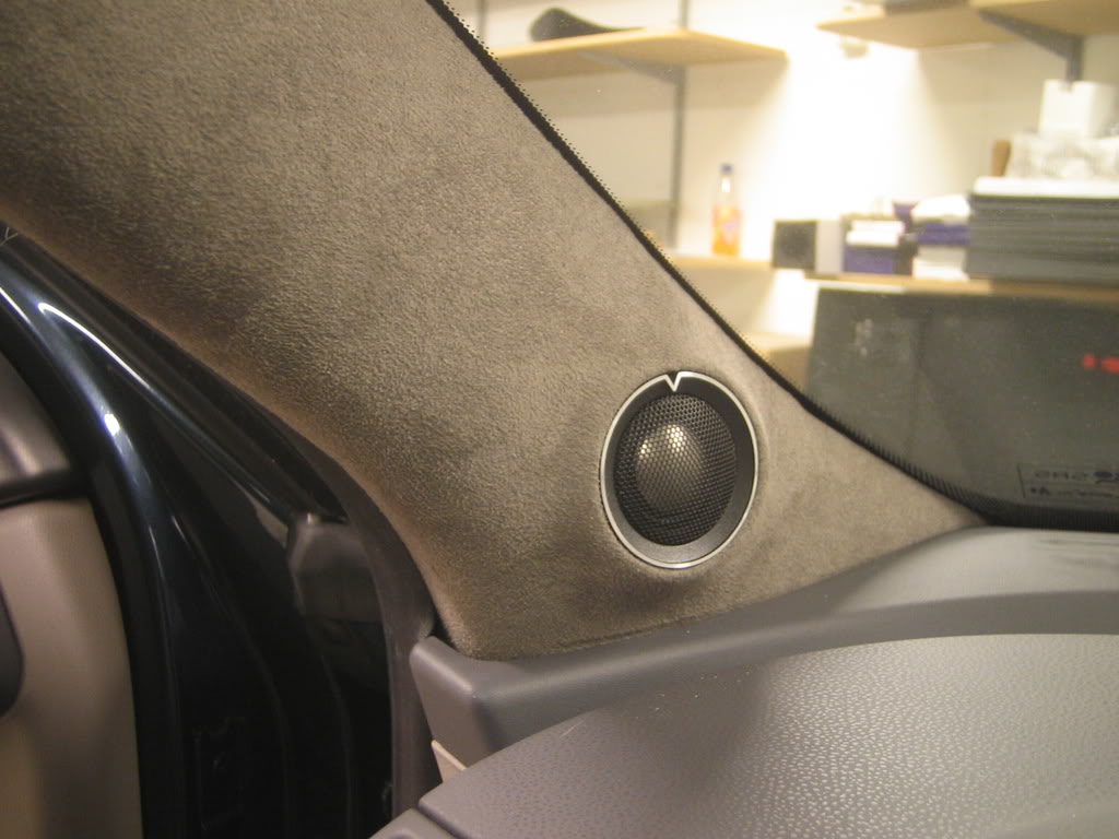

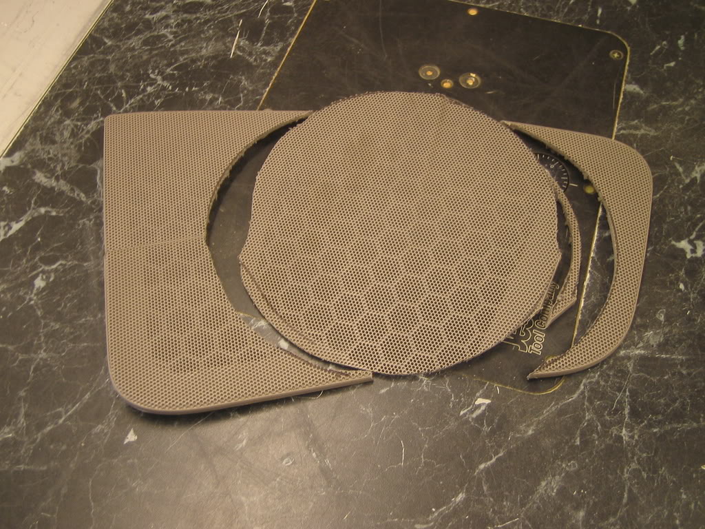

Litt modifisering av a-stolper:
http://forum.vccn.no/img-dump/2010/02/447.jpg
http://forum.vccn.no/img-dump/2010/02/448.jpg
http://forum.vccn.no/img-dump/2010/02/449.jpg
http://forum.vccn.no/img-dump/2010/02/450.jpg

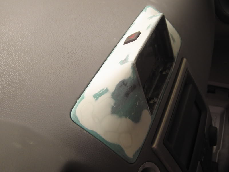

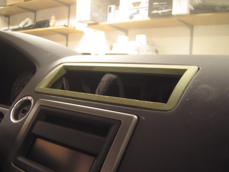

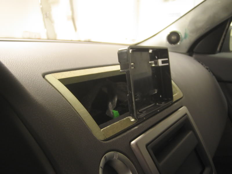

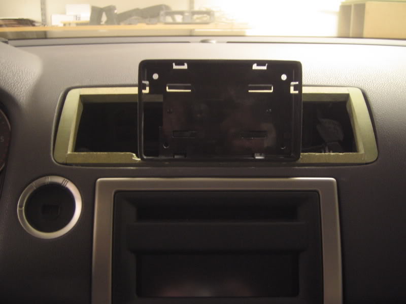

Skjerm-pod i dashbordet:
http://forum.vccn.no/img-dump/2010/02/451.jpg
http://forum.vccn.no/img-dump/2010/02/452.jpg
http://forum.vccn.no/img-dump/2010/02/453.jpg
http://forum.vccn.no/img-dump/2010/02/454.jpg
http://forum.vccn.no/img-dump/2010/02/455.jpg
http://forum.vccn.no/img-dump/2010/02/456.jpg
http://forum.vccn.no/img-dump/2010/02/457.jpg
http://forum.vccn.no/img-dump/2010/02/458.jpg

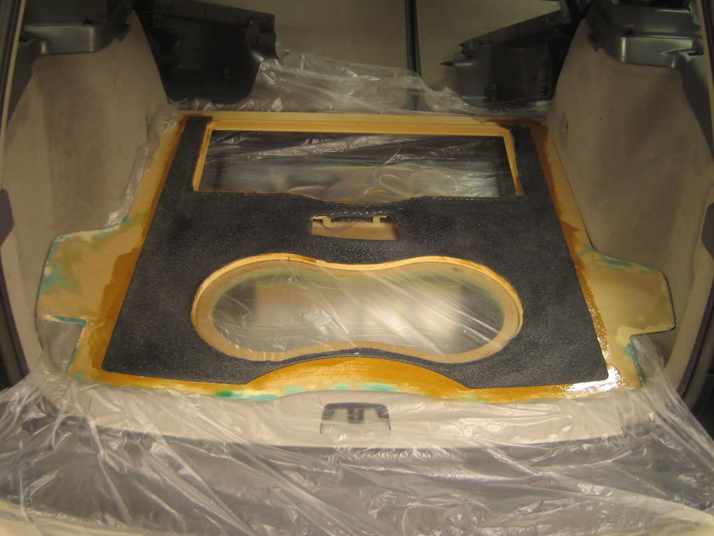

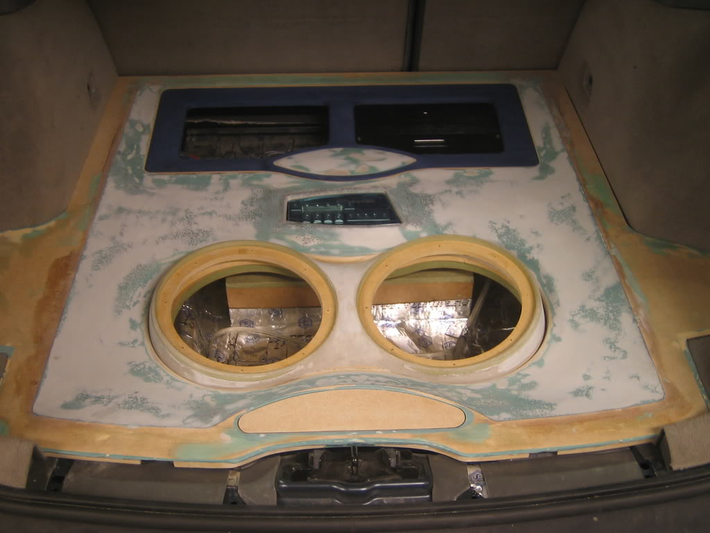

Litt støping av gulv i bagasjerommet:
http://forum.vccn.no/img-dump/2010/02/459.jpg
http://forum.vccn.no/img-dump/2010/02/460.jpg
http://forum.vccn.no/img-dump/2010/02/461.jpg
http://forum.vccn.no/img-dump/2010/02/462.jpg
http://forum.vccn.no/img-dump/2010/02/463.jpg
http://forum.vccn.no/img-dump/2010/02/464.jpg
