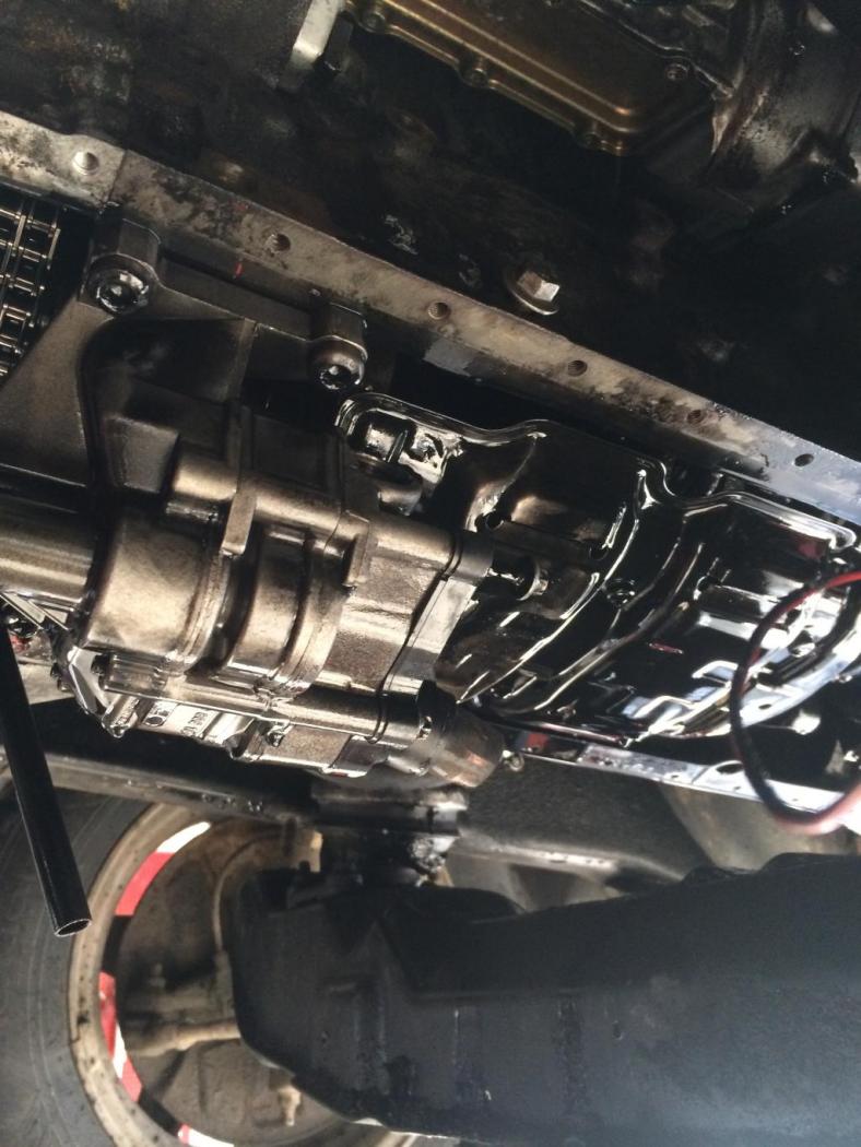

her kommer da "hjertet" som bilen skulle få ;)
http://forum.vccn.no/img-dump/2015/03/181.jpg
så ja, den har fått en Mercedes 3l 24v turbo diesel.
OM606.962
og 6 Trinns kasse fra 220cdi
og en 3.30 utveksling i bakaksel

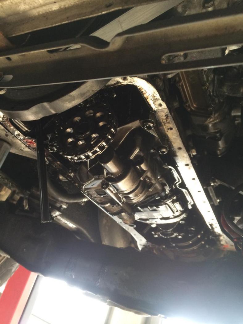

motor montert:
http://forum.vccn.no/img-dump/2015/03/182.jpg

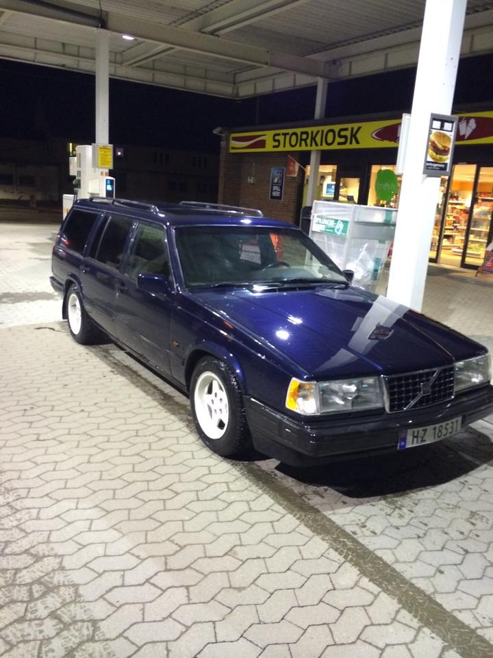

slik ser den ut på utsiden i dag:
http://forum.vccn.no/img-dump/2015/03/183.jpg
(blir lakkert fanger forran også, men den er til lakk i disse dager)
bilen har mye utstyr også:
delskinn (ettermontert)
AirCondition.
4x El.vinduer
El glasstakluke
orginalt M90
D24Tic
svarte tak rails
heeelt rust fri.
nesten helt strøken i lakk.
mangler litt på å få strøkent interiør, men det kommer seg! :)
veldig fin bil!
