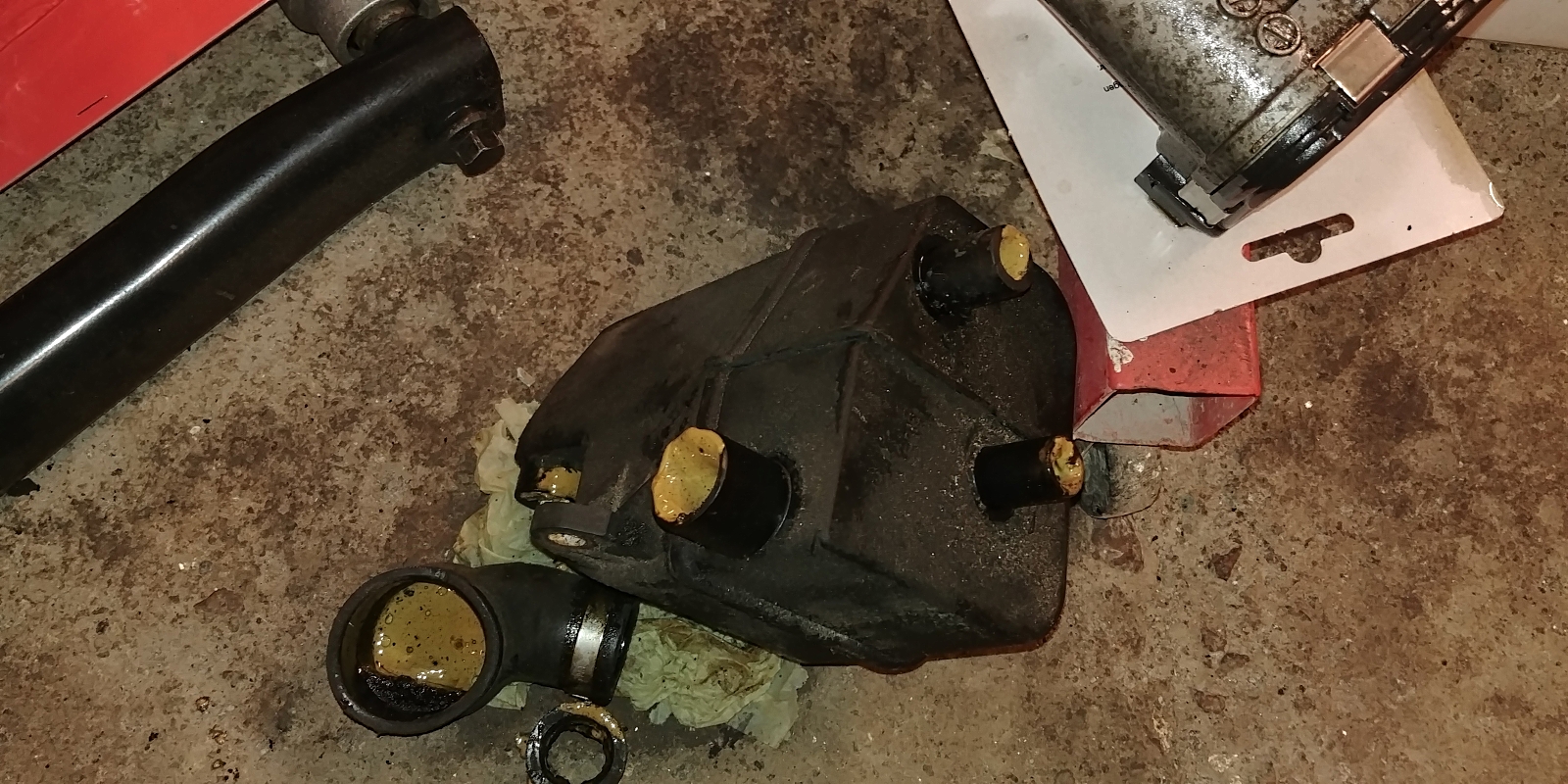

"Oljefella" ser ganske jævlig ut... Var vann i den også, men ikke noe i resten av motoren. Håper ikke toppakning har gått..
http://forum.vccn.no/img-dump/2019/02/210.jpg

Olje fella var klin tett, det var også tett inn i blokka. Tror det er derfor den gamle oljefella var full av olje/vann (det gule).

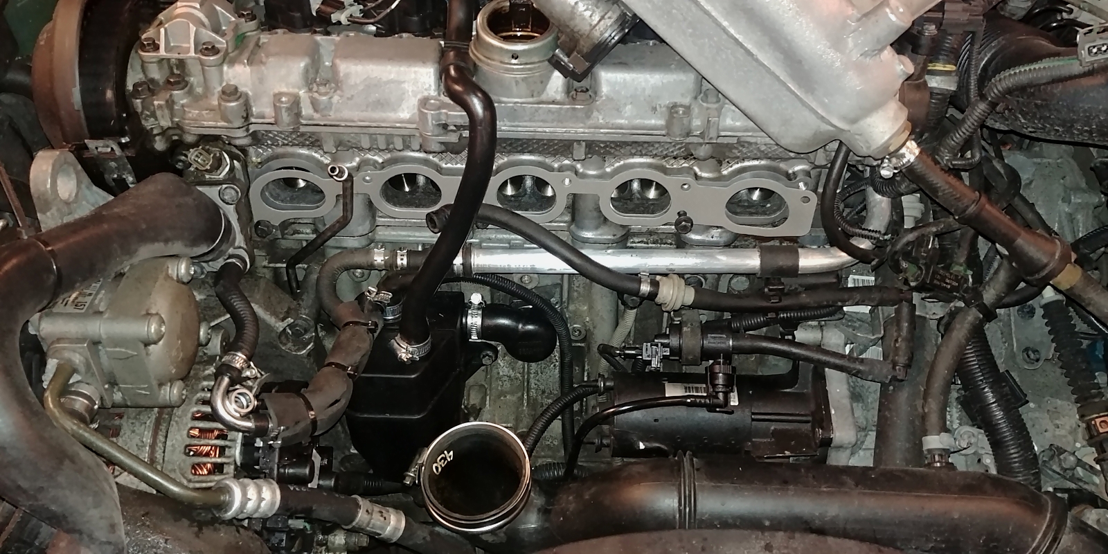

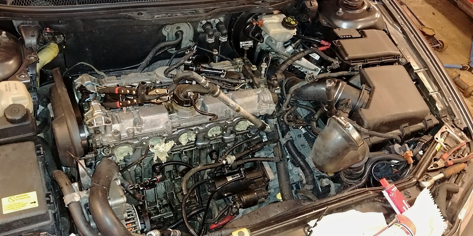

Fikk montert ferdig i går kveld og tatt en "test" tur, ble mye bedre! :D
http://forum.vccn.no/img-dump/2019/03/9.jpg
http://forum.vccn.no/img-dump/2019/03/10.jpg
Skal ta bilde av alt jeg byttet med delenummer, men rakk ikke det i går kveld.. :p

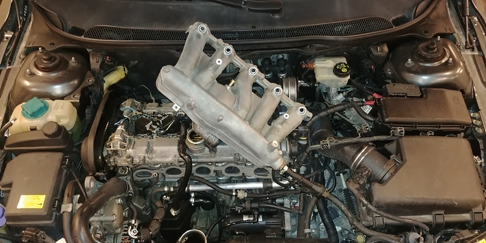

Her er noen av delene som ble byttet, mangler noe enda..

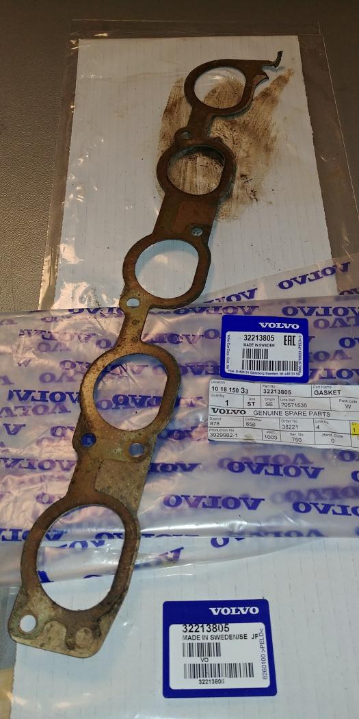

Innsugsmanifold pakning (32213805):
http://forum.vccn.no/img-dump/2019/03/44.jpg

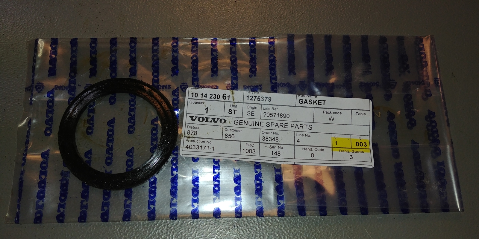

Oljepåfyllingslokk pakning (1275379):
http://forum.vccn.no/img-dump/2019/03/45.jpg

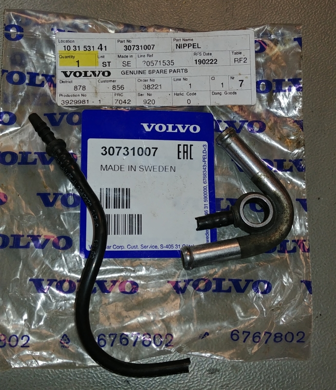

"PCV Nipple", denne er fra T6 motor, passer på T5 men er litt lengere. Man får ikke kjøpt denne alene til T5, derfor er denne fra T6 et alternativ som man sparer rungt 1000kr på (30731007):
Min var knekt av, den skal vært litt fleksibel, men min gamle var steinhard.
http://forum.vccn.no/img-dump/2019/03/49.jpg

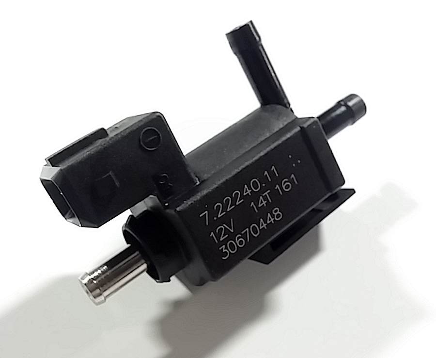

Jeg byttet TCV fra delebilen til brodern og har nå kjørt 3 dager uten at feilmeldingene kom tilbake. :D
Her er bilde og delenummer hvis noen lurer på åssen den ser ut:
http://forum.vccn.no/img-dump/2019/03/109.jpg

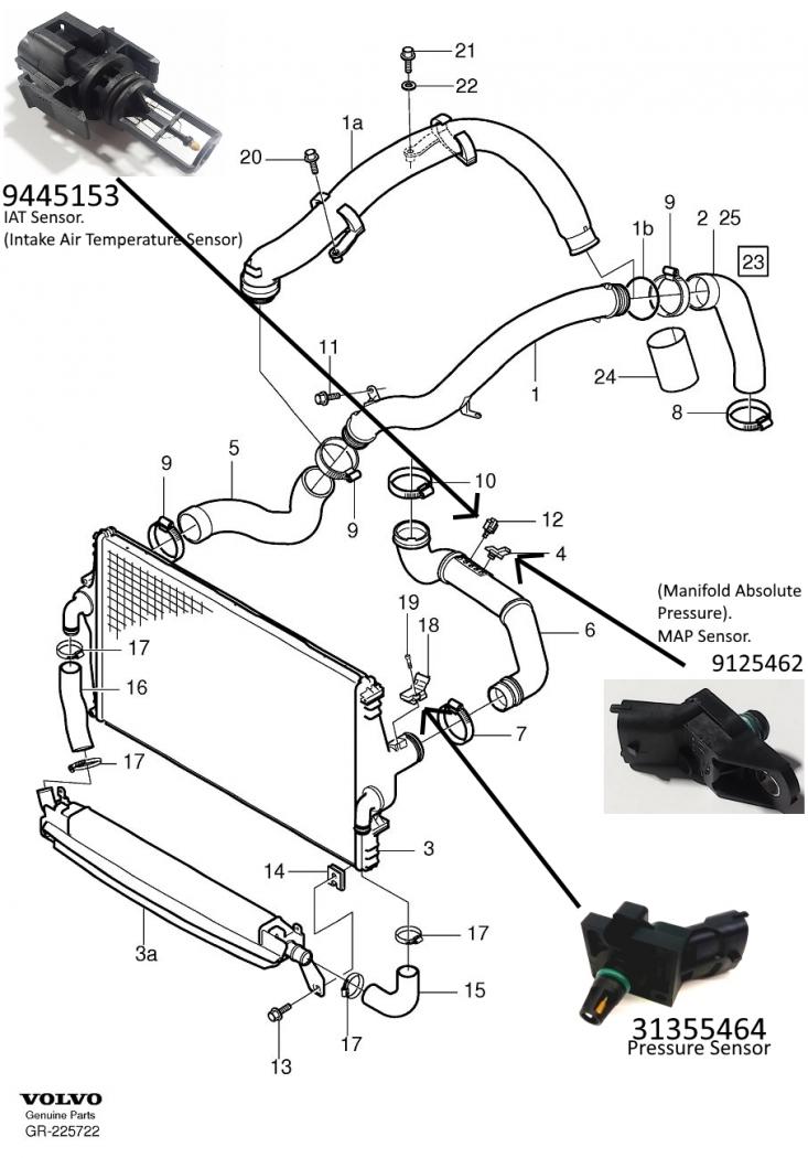

Det neste blir å gå over resten av sensorene:
http://forum.vccn.no/img-dump/2019/03/162.jpg

I går fikk jeg tatt ut røret fra intercooler som går inn i gasspjeldet, det satt ikke noen MAP sensor eller IAT sensor på dette røret hvis man følger forrige bilde.
Men Pressure Sensor satt på intercooleren, ser noen kaller denne for MAP (er ikke sikker på om det er rett..).
Hos meg var pressure sensoren full av olje, den ble renset sammen med røret og det ble stor forskjell i motorkraft!
Bilde av røret (jeg glemte å ta bilde av sensoren..):
http://forum.vccn.no/img-dump/2019/03/176.jpg
Da får vi se om feilmeldingen kommer tilbake etter noen dager..
PS: Er det noen som vet om Pressure Sensoren er MAP sensor på denne bilen? Evt. om noen vet hvor MAP sitter?
