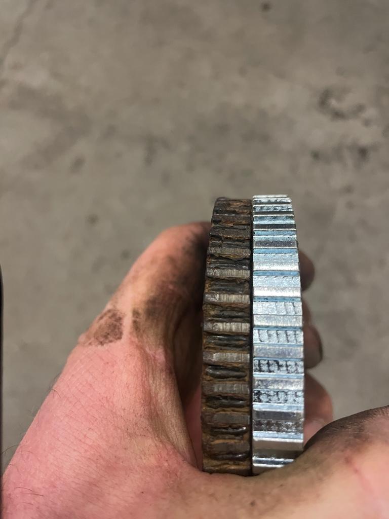

Byttet ABS-ring i dag.
En liten sprekk var nok til at ABS og Traction Control ikke virket…
http://forum.vccn.no/img-dump/2022/02/43.jpg
http://forum.vccn.no/img-dump/2022/02/44.jpg
http://forum.vccn.no/img-dump/2022/02/45.jpg
Ja, tippar på at den sprekken er nok til at ringen "flyt", at den gir signal som har feil format. Var det rust under ringen?
Ja, det var litt rust. Det er vel det som har gjort at den sprakk.
Ser ut som den har vært løs og spinni rundt, for den var ganske så slitt.
Greit å få fikset det så abs funker. Kjekt å ha på denne årstiden [emoji12]
Tror ikke det er sånn på V70. I begynnelsen var det bare i høyresvinger at lampen begynte å blinke og da mistet bilen fremdriften. Men så fort bilen gikk rett frem igjen var fremdriften tilbake. Den trodde sikkert at bilen spant.
Etter hvert gikk den over til at ABS kuttet ut og da var det ikke noe problem å kjøre, bortsatt fra ingen ABS…

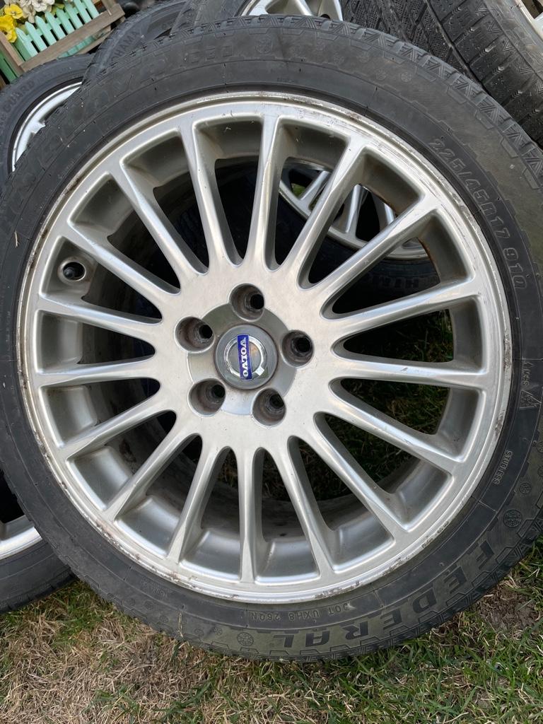

Vært ute og handlet et sett felger igjen da….[emoji849]
Neste vinters felger.
http://forum.vccn.no/img-dump/2022/04/54.jpg
Tethys

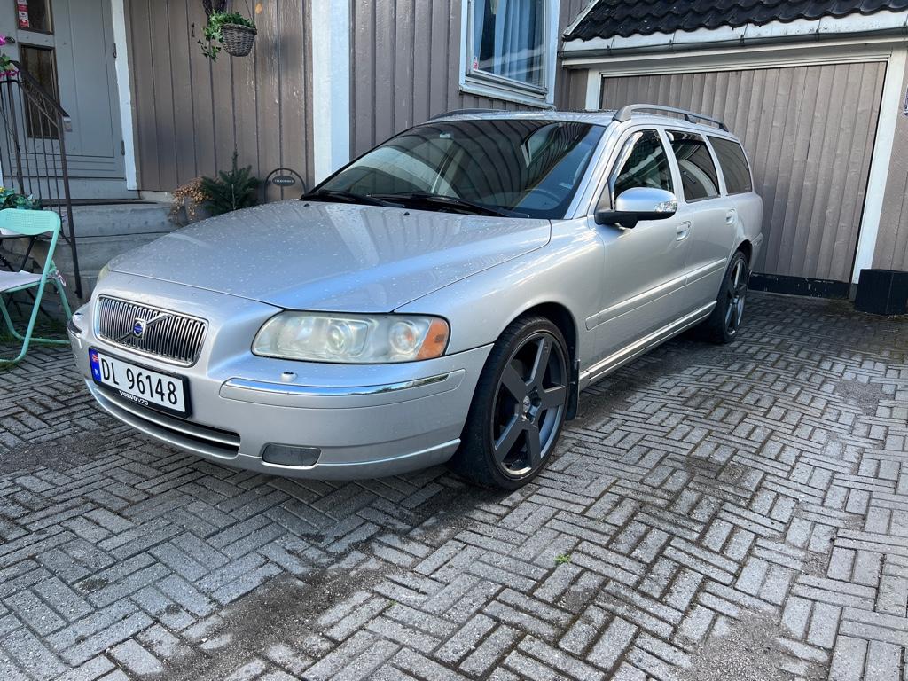

Etter noen måneder på 18’’ R-felger
http://forum.vccn.no/img-dump/2022/07/32.jpg
…prøver i 19’’ igjen
http://forum.vccn.no/img-dump/2022/07/33.jpg

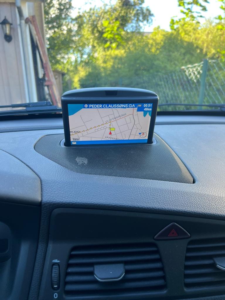

Har nå fått tak i «ny» dvd-enhet til RTI i bilen, siden det var en feilmelding på den gamle og ejecten virker ikke.
Den nye ser ut til å virke, men jeg fikk ikke opp skjermen.
Skrudde denne løs og så at begge kontaktene var plugget ut.
Plugget dem inn og nå virker jaggu skjermen også.
Nå virker RTI som bare det. [emoji3]
Litt kjipt med gammel kartplate fra 2006 da men…[emoji3525]
http://forum.vccn.no/img-dump/2022/08/21.jpg
Noen som har nyere kartplate til overs?

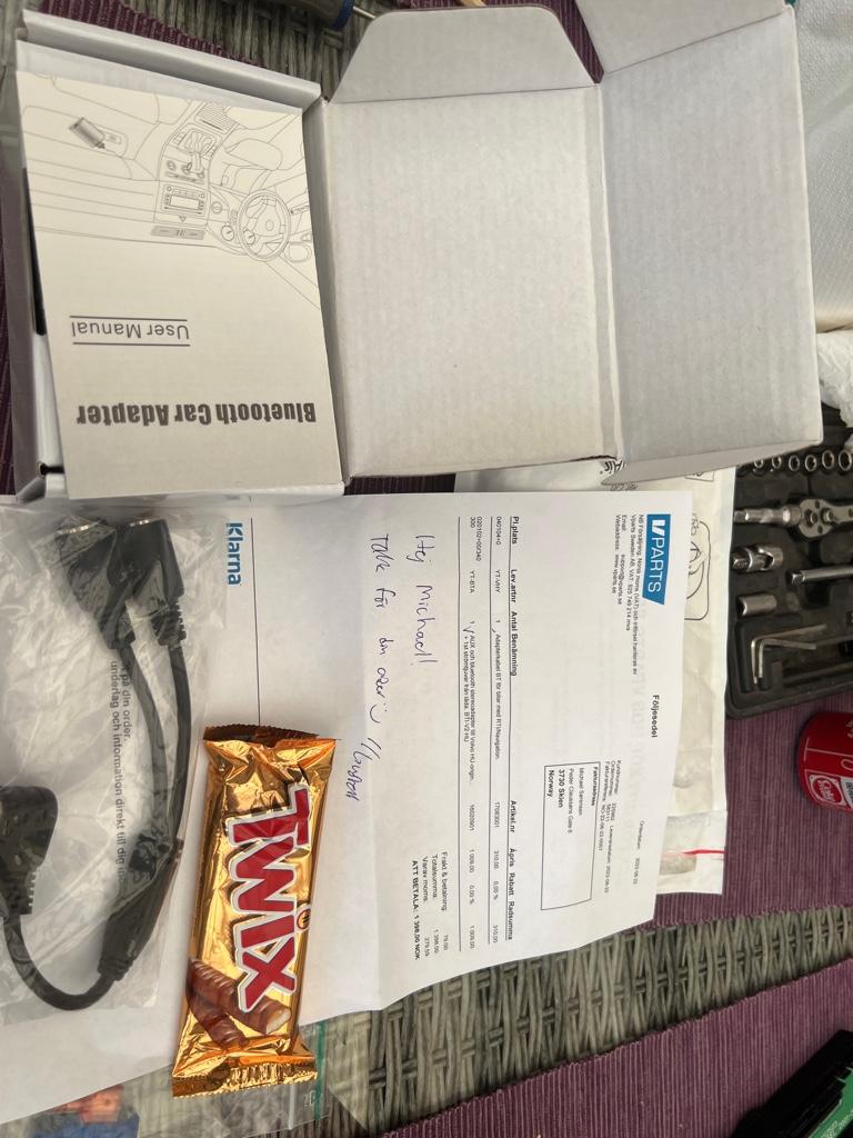

Fikk pakke fra Vparts i dag
http://forum.vccn.no/img-dump/2022/08/27.jpg
http://forum.vccn.no/img-dump/2022/08/28.jpg
Ny Bluetooth adapter.
Det jeg hadde som var kjøpt fra AliExpress eller eBay eller hva det var fungerte men det kom støy fra dynamoen og blinklys slo inn på bassen. Veldig irriterende..[emoji3166]
Nå er det ingen forstyrrelser lengre.
EDIT: med den gamle kunne jeg skifte sang fra rattknappene, det kan jeg ikke med den nye...:( Heller ikke fra spilleren. Det må gjøres fra telefonen :O Skuff!

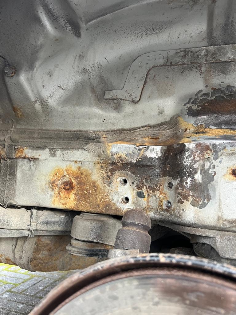

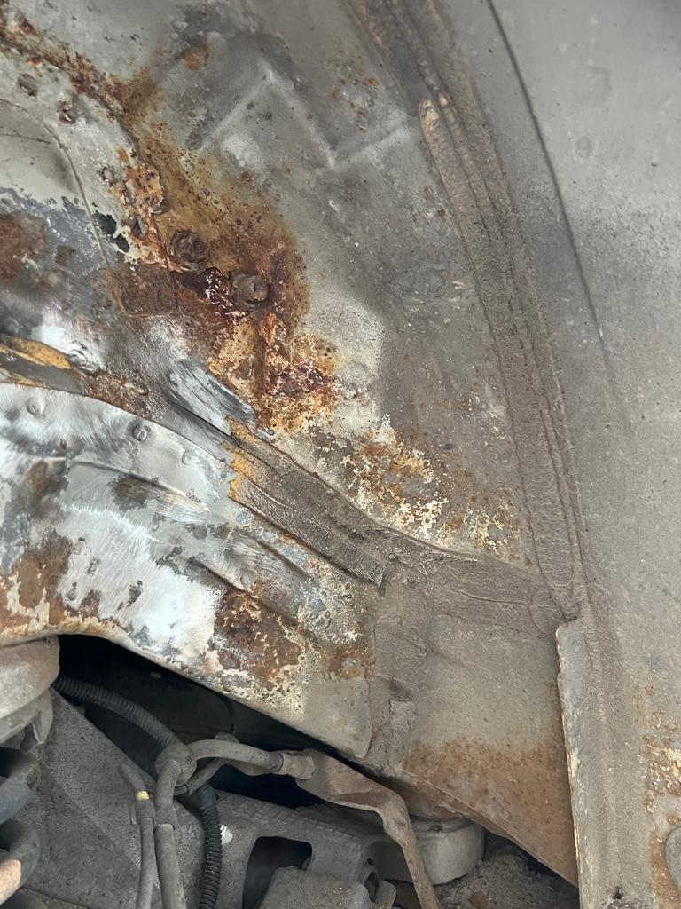

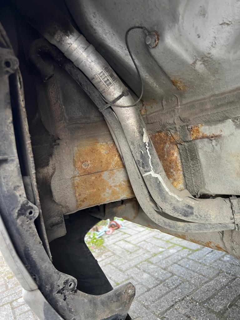

Høyre side bak….[emoji30]
http://forum.vccn.no/img-dump/2022/09/12.jpg
http://forum.vccn.no/img-dump/2022/09/13.jpg
http://forum.vccn.no/img-dump/2022/09/14.jpg
http://forum.vccn.no/img-dump/2022/09/15.jpg

Eg mistenker at eg og har sånn rust på S60en, bør ta tak i det før det blir for gale eg og, men året har for få godversdagar (spesielt detta året), døgnet har for få timar og eg prioriterer sikkert feil.
Merka du stor forskjel på å kjøra med 18 og 19 toms?
Har du BT-adapter fra Vparts?
Bedre å få tatt rusta før det blir hull... må også ta av bakfangeren for det er rust bortover kanten på skjermen. Da kan jeg få byttet en parkeringssensor i samme slengen..:)
Merka ingen forskjell på 18" og 19". Nå var det veldig liten forskjell på dekkene da. 225/40-18 og 235/35-19.
Ja må nok demontera ganske myjhe for å komma til alt på min.
Kjøpte frå vparts ja. Eg og må trykka på telefonen for å ytta song, men det kan eg leva med.
Den rusta du finn der er nok symptomatisk på at desse bilane har gått på salt i mange år no. Og om din bil har gått heile livet på vestlandet, nær sjø, så bør du nok sjå over straks, då har du salt heile året.
