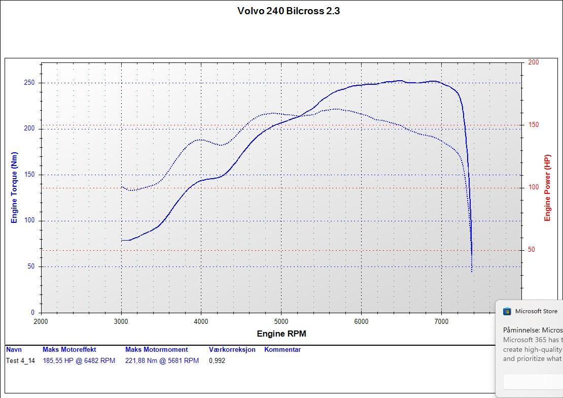

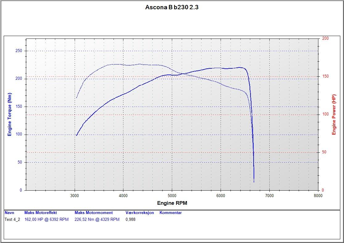

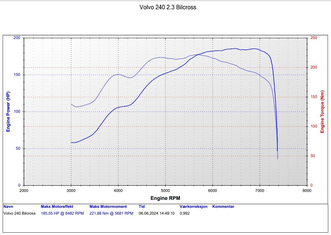

B230 bremset hos Per Gulbrandsen dynomax 4wd
Std 80slag
398 topp med 46/38
Engs 1025 Kam
45mm Gassere
Grenrør m 2,5" eksos
