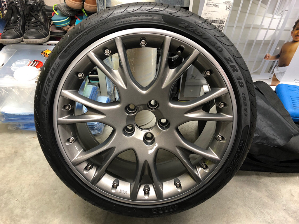

Rett i det du sier, tok i med 225 på Thor felgene i fjor [emoji23]

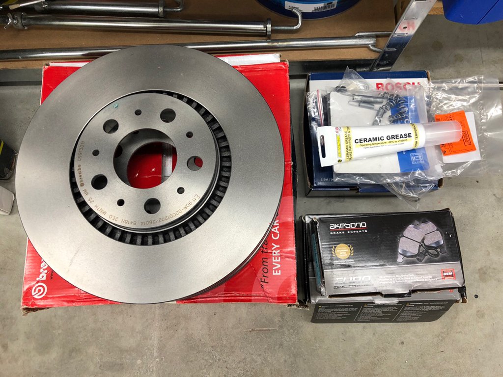

Litt bremsedeler:

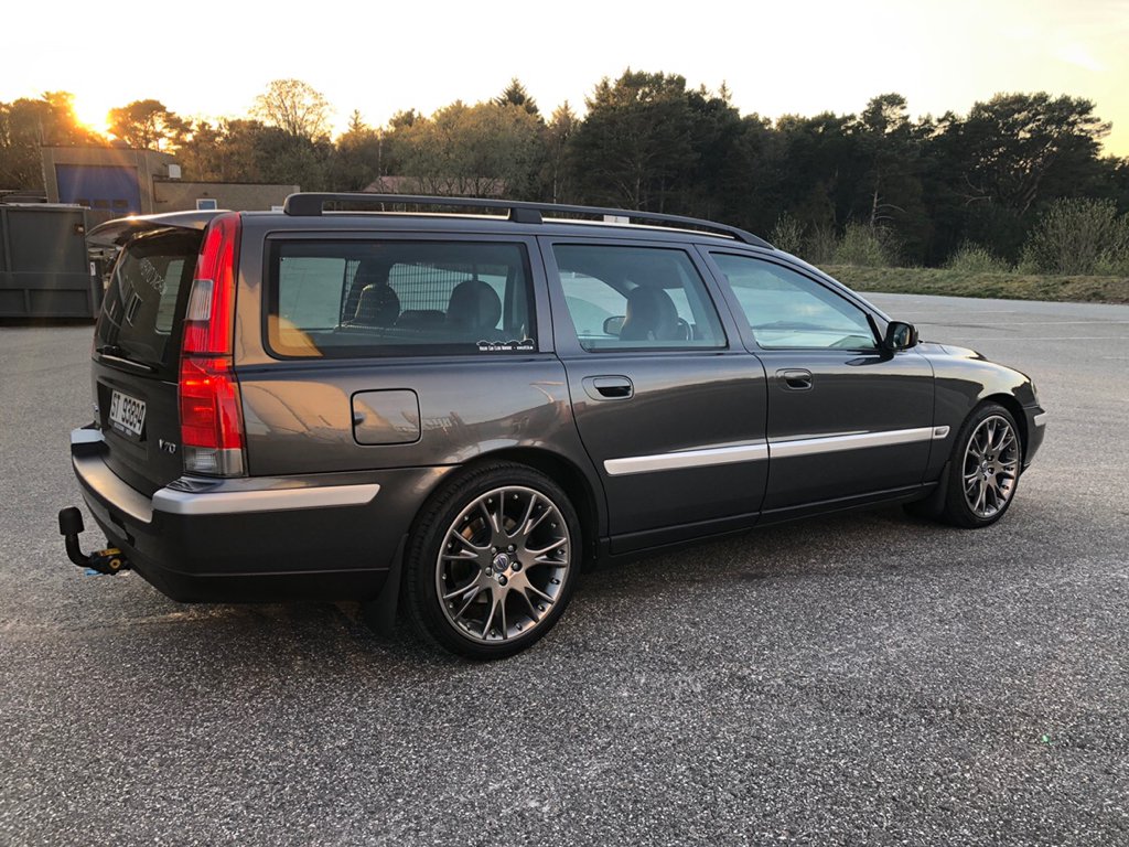

Litt kveldsbilder:
