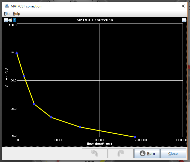

Noen som veit hvor man kan få tak i temperatur "prober" noe i samme stilen som de man har i eksosen, men bare i området -10 til 150 grader? Skal brukes til å trees ned i toppen på en b230 for å måle lufttempdifferansen fra plenum og nesten inntil ventilen ved lite flow. MS krever egentlig dette definert for å få SD 100%.

Joda, men problemet er att jeg ikke har "parameter" til å definere dette i sprutet.
http://forum.vccn.no/img-dump/2016/09/3.png
Må få definert denne kurva her. Har aldri klart å finni noen "cirka" kurve eller eksempel fra andre biler. Virker som folk bare lar den være og legger litt større % på lambda-korreksjonen.

Joda, fluke er flotte saker det, men er ganske vrient å få med seg den sammenhengen som skal til for å lage den kurva på ei lita runde.. Så må få det inn i en logg og få ett scatter-plot av galskapen.
Probe til eksos blir vell ganske unøyaktig? +- hvor mange grader trur det er mulig å få fine avlesninger på? Ser for meg att det blir litt grovt.
Skjønner i utgangspunktet lite av vitsen med den "heat-soak" kurven hvis du ellers har en funksjonibel lambdasensor... hvis man KUN mapper motoren med Lambda og fjerner den etterpå av praktiske årsaker som feks. Avgas 100LL med tetraetyl-bly eller totaktere, så skjønner jeg greia med å bruke den funksjonen når du ikke har noe som kan stå i closed loop og korrigere for slike små deviasjoner, for å sørge for fin tomgang og veldig lav last uten noen form for korrigering. Men en ellers ren 4T motor med blyfri kan like greit gå på C/L Lambda opp til et ønskelig rpm og ønsket % load og ha en mappet fuel-table som ligger i 0.9 lambda-land sånn tilfelle "hvis at om atte" situasjoner. Det ER en årsak til at originalgreier går kontinuerlig på C/L lambda på alt annet enn >"X"-rpm eller >"Y"-load hva enn som måtte være innafor komfortable grenser. Det som er fint med C/L lambda på Speed-Density, er at feks. å definere hva som er "Y"-load er veldig simpelt.
