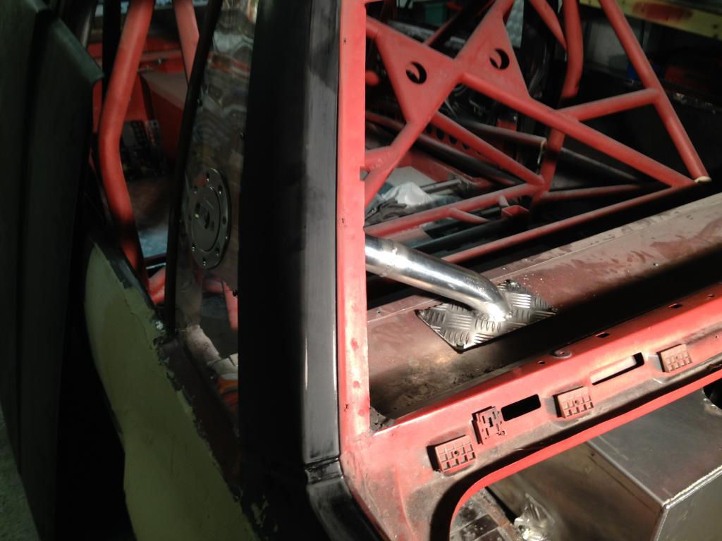

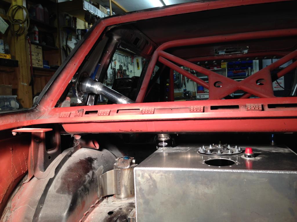

Fuel påfylling

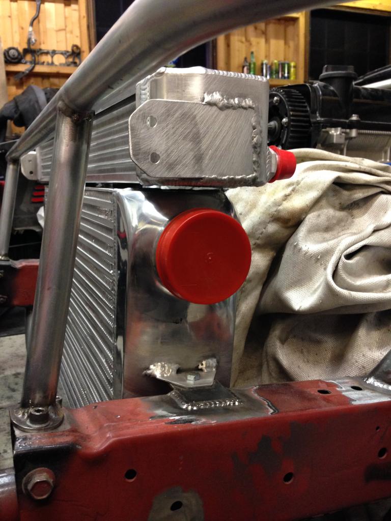

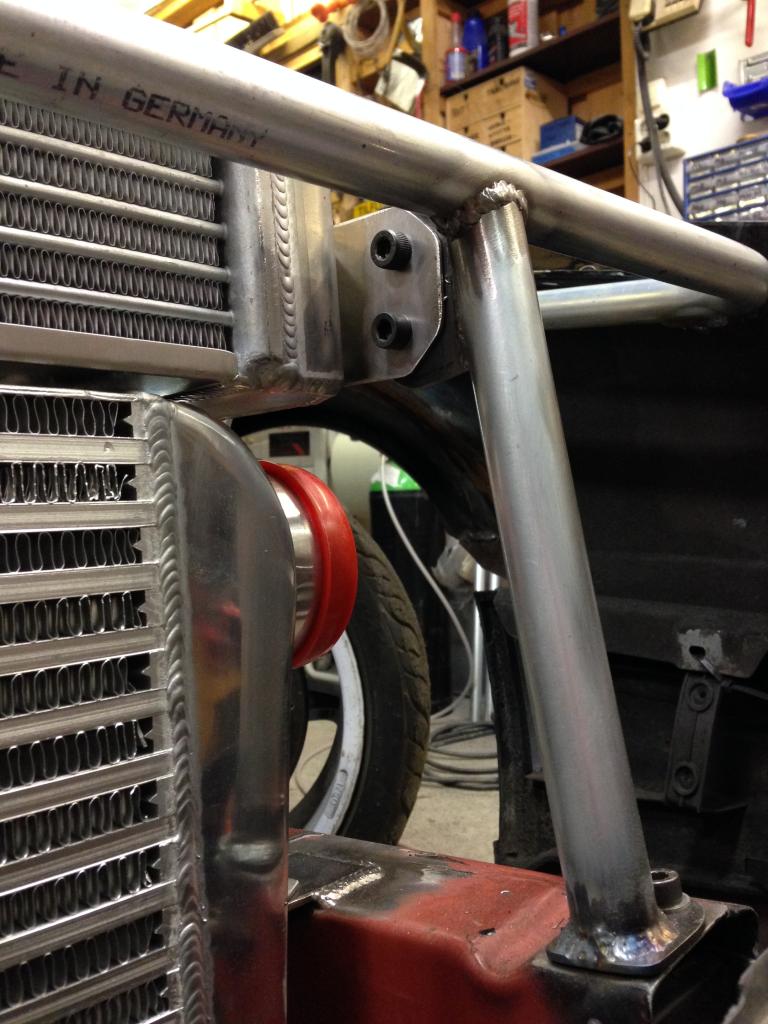

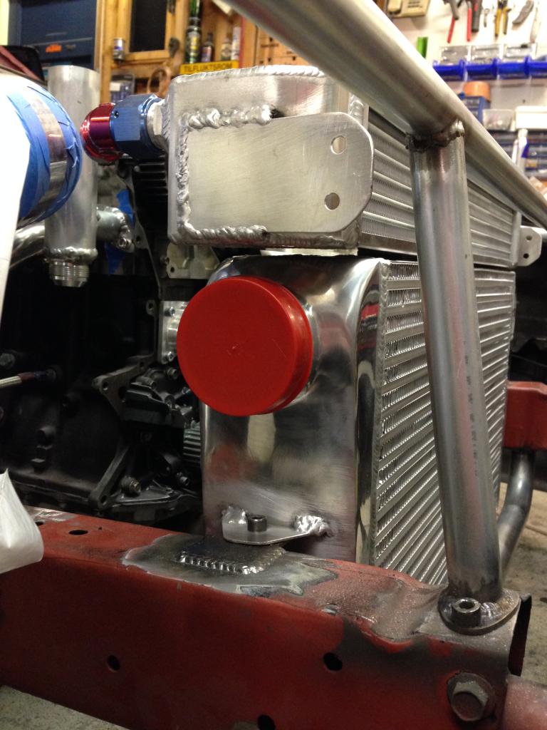

Fester til intercooler og oljekjøler

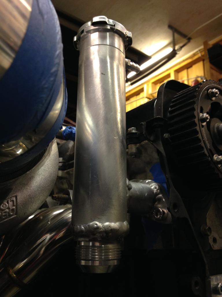

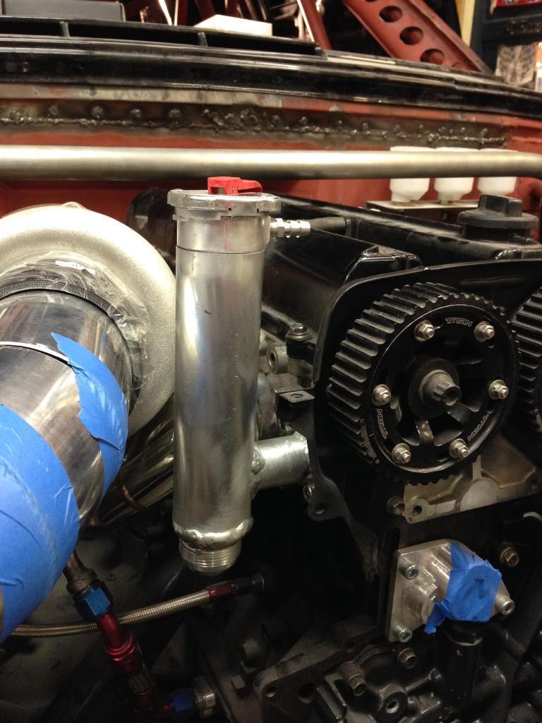

Ekspansjonstank på motor

Ser et par sveiselarver som ikke er helt i toppklasse bare :p
Ingen her som kan sveise alu så da blir det sånn ;)

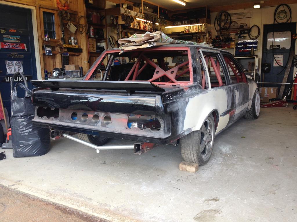

Ser ut som jeg må bytte taket i bilen. Det sparkel prosjektet her blir ikke bra..
Kjipt...
Den er lei. Glassfiber eller carbon tak da? :)
Vet ikke om det er lov?
Får lov av meg ;)
Det er vist lov med glassfiber tak!
Og jeg har gått over til å bruke TS Plast til glassfiber arbeid, da han andre har lovet nå siden juli at han skal støpe deler.. Og sagt hver dag denne uka at han skal komme..
Får se om det blir takbytte eller om det blir glassfiber tak da :)
Hva har skjedd med taket som gjør at du må bytte?
Ikke skjedd noe mer enn at han har takluke originalt og den er nå sveist/limt igjen. Stemmer ikke det Pål?
Det er riktig. Har sveist igjen takluke og det har slått seg. Sparkelen kommer til å sige etterhvert, og svart lakk blir glovarm i sola så gjør ikke saken akkurat noe bedre..
Så planen er å støpe ett glassfiber tak, og selvfølgelig få inn kryss i taket i buret. Da tror jeg ikke det er mulig å få inn flere rør i det buret der.. Haha
Det er TS Plast som skal lage alle glassfiber delene, unntatt dørene, i første omgang.
