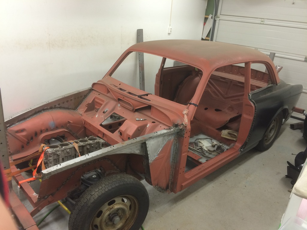

Kjære landsmenn. Her kommer årets nyttårstale. :) Da året startet hadde jeg et karosseri hengende i snurra som var sandblåst og primet. Jeg byttet ene skjerminnfestningen før jul, men ellers var karosseriet urørt. I løpet av 2015 er det byttet flere kvadratmeter med stål i store og små biter. Nå er rustarbeidet på selve karosseriet tilnærmet ferdig og jeg har begynt med de litt mer morsomme tingene. Slik som tilpassing av hjuloppheng og motor/gir. 2016 blir et spennende år.
Mye skal på plass og mange valg må tas. For ikke å snakke om alle tusenlappene som skal brennes av. Mitt hårete mål om å ha bilen klar til Hot August Nights i august 2016 har jeg i løpet av dette året innsett at ikke er mulig å nå om jeg skal få på plass alle modifikasjonene jeg har tenkt. Isteden satser jeg nå på å ferdigstille bilen til treffsesongen 2017. Det hadde vært morsomt å vist fram bilen på Elmia i Jønkøping i påska 2017, men mulig det blir litt for travelt. Jeg har forøvrig blitt invitert til å stille ut på en større bilutstilling her i Norge i mai 2017 så jeg føler presset. At jeg ble tobarnsfar for noen dager siden gjør ikke arbeidsmengden i det daglige mindre. Jeg er i garasjen en time i ny og ne for å få litt terapi, så da er det om at jeg er effektiv. For hver time jeg har holdt på i garasjen har jeg brukt flere timer for å tenke gjennom ting og forberede meg.

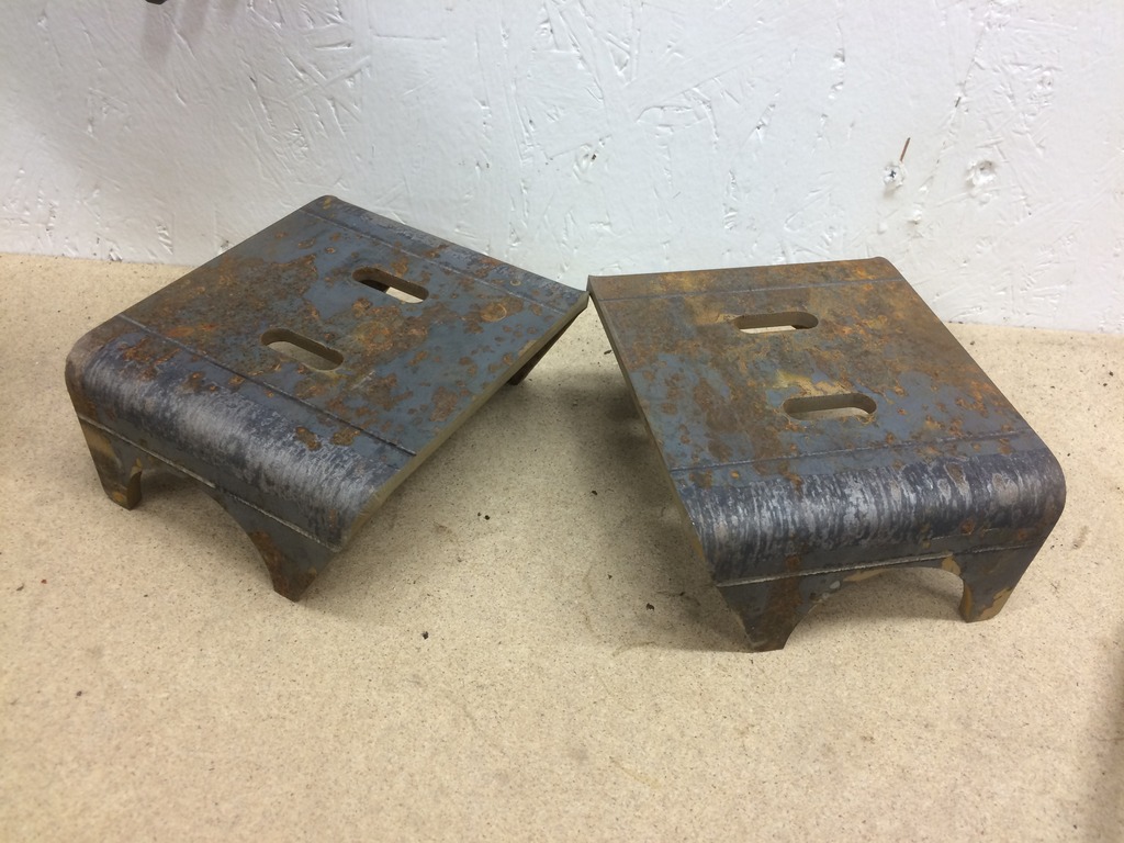

Jeg har fått produsert nye akselbraketter med litt offset for luftfjæringen. Disse må jeg vel få punktet på plass etterhvert.

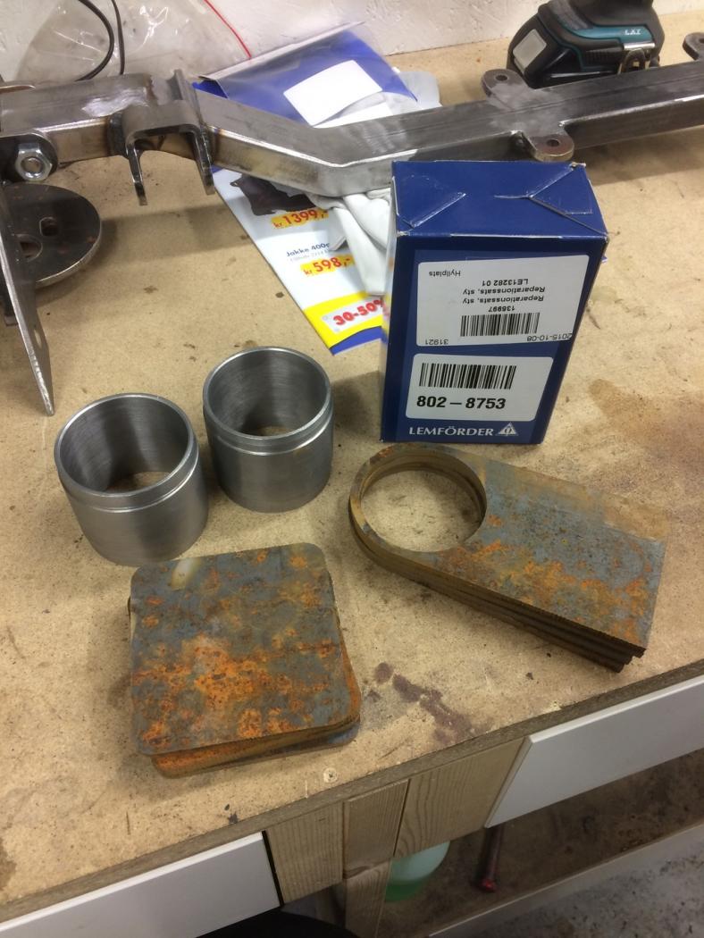

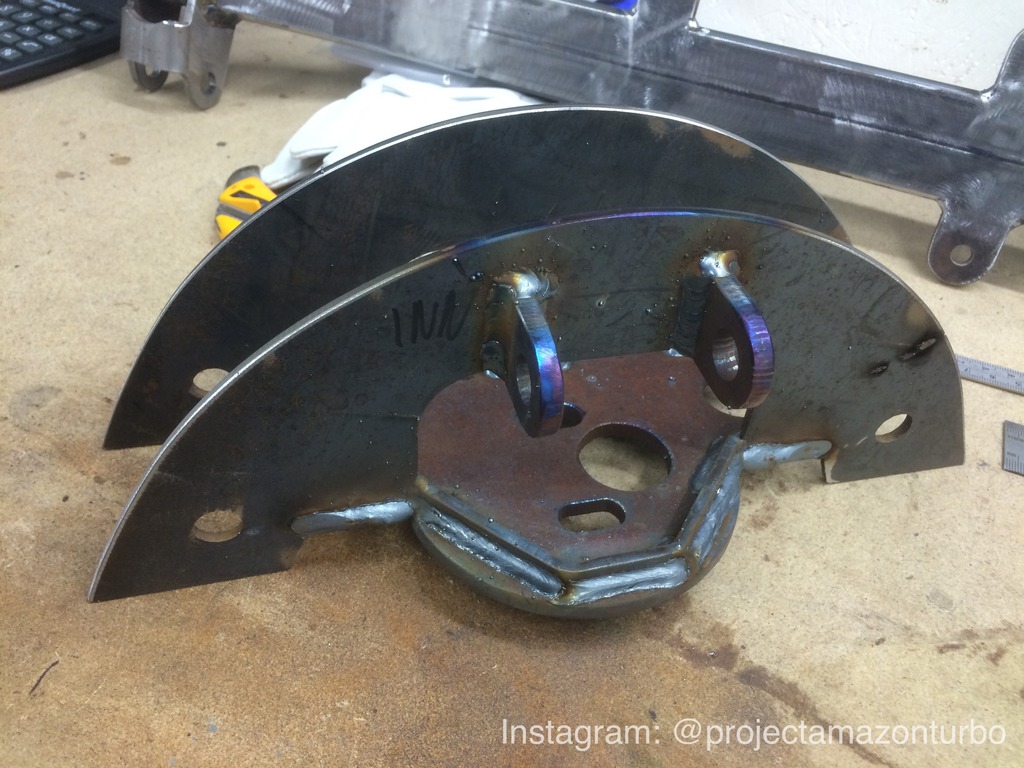

For tiden driver jeg å gjør siste finpuss og helsveising av fjærfester og travers bak. Regner med det går et par økter i garasjen der før jeg er helt ferdig slik at jeg kan starte med bygging av motor/girkassefester. På bildet under ser dere delene som skal bli motorfestene. Braketter og lignende for girkassefeste/travers har jeg også liggende. Jeg har bestilt girkasseadapter fra Scimec Motor som jeg regner med ankommer i midten på januar. Da kan jeg sette inn adapteren før jeg sveiser alt på plass. :)
http://forum.vccn.no/img-dump/2015/12/1054.jpg

Siste finjustering før helsveising gjort.
http://forum.vccn.no/img-dump/2016/01/45.jpg
Fikk helsveist braketten på den ene sida og kom halvveis på den andre så var det tomt for gass. :( Typisk helg/helligdagfenomen.
http://forum.vccn.no/img-dump/2016/01/46.jpg
Ser som alltid bra ut!:)Likte forsterkinga du har sveist på på siste bildet, såg stilig ut:)
Fine hylser til motorfestene:)Dreia sjølv?
Må jo se litt fancy og sterkt ut selv om det sannsynligvis var sterkt nok uten kanten. :p
Har ikke tilgang på dreiebenk så satte bort produksjon hylsene til en videregående skole.

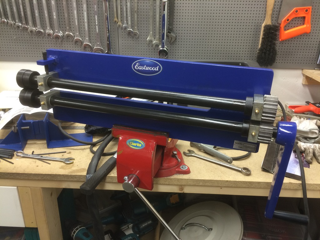

Var en tur i garasjen tidligere denne uka for første gang i år. Julegaven til meg selv ankom endelig for noen dager siden. Eastwood hadde rota det til å sendt meg noe annet enn det jeg skulle ha første gangen. Satte vel bestillinga i november, men med 2 x sjøfrakt tar ting tid. Nå skal det ihvertfall bli litt mer fancy plateforming framover.
http://forum.vccn.no/img-dump/2016/03/372.jpg
Det som vil få prioritet når jeg kommer ut av dvalen nå er å ferdigstille platearbeidet. Dette store Flintstonehullet skal for eksempel tettes.

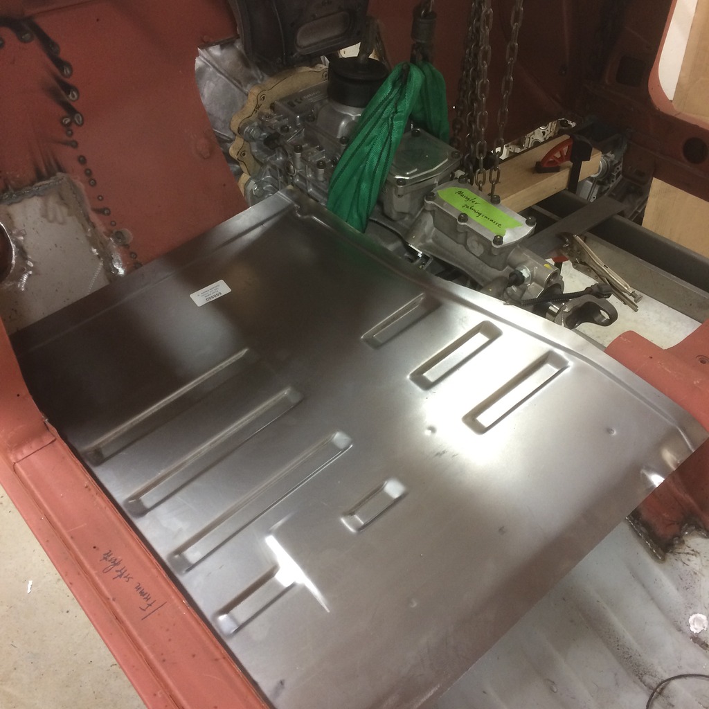

Lite nytt egentlig, men ting er på gang.
Var ei lita økt i garasjen for et par uker siden. Begynte som smått å tilpasse ny plate i dørken.

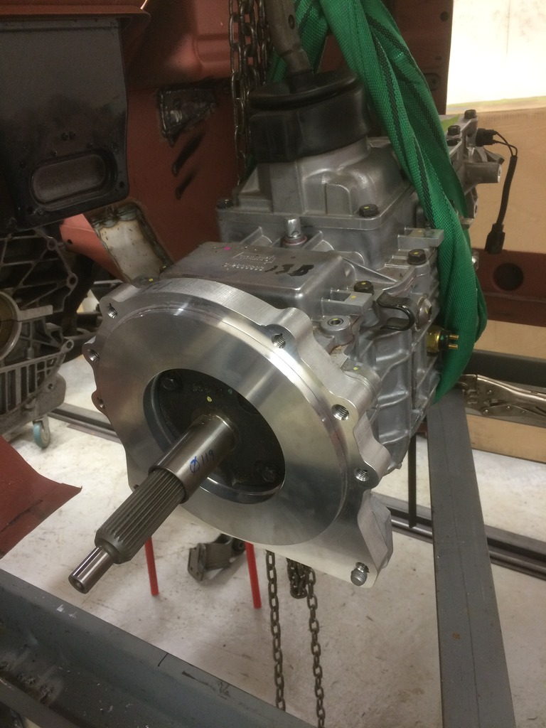

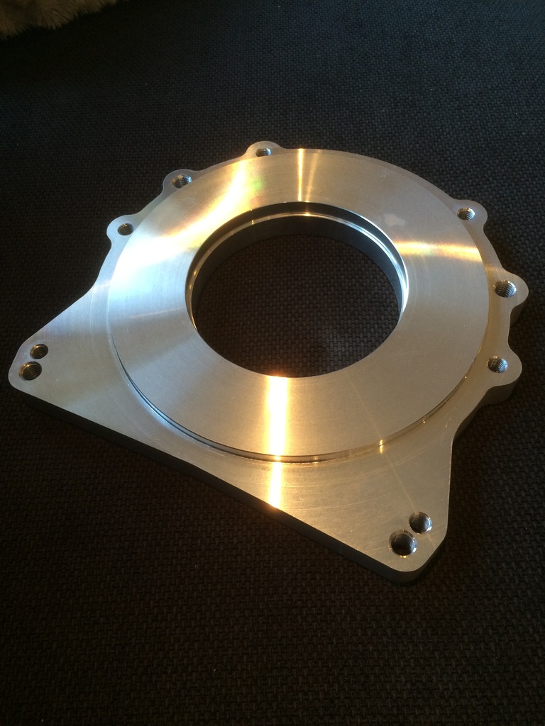

Ellers så har girkasseadapteren ankommet fra Scimec. Nydelig stykke arbeid som var gjort der.
http://forum.vccn.no/img-dump/2016/07/88.jpg
Oppdaget når jeg skulle montere den at et av bolthullene på kassen var feilplassert. Skal vel ikke være så overasket over sånt på amerikanske deler kanskje?
http://forum.vccn.no/img-dump/2016/07/89.jpg

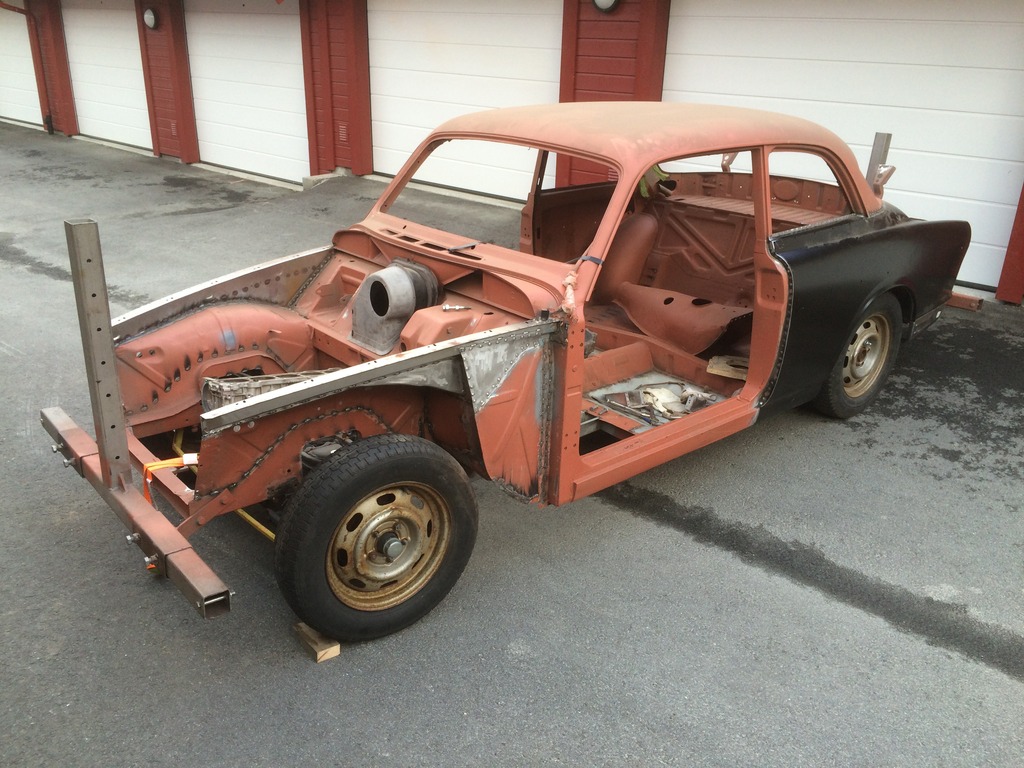

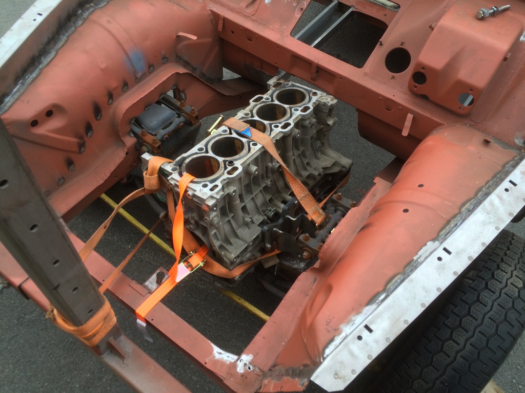

Da har bilen kommet ned på jorda igjen for første gang på over 1,5 år.
http://forum.vccn.no/img-dump/2016/07/168.jpg
http://forum.vccn.no/img-dump/2016/07/169.jpg

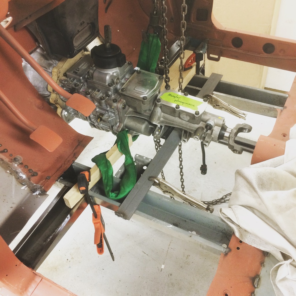

Motor skal forhåpentligvis ikke hoppe ut med litt stropping.

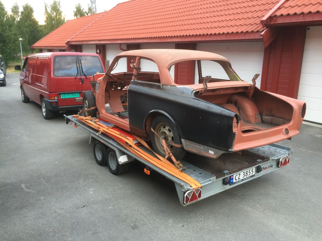

Trilla inn i garasjen igjen. Blir å få den på henger imorgen då får vi se an været i dagene framover. :)
http://forum.vccn.no/img-dump/2016/07/171.jpg
Gjenstår mye jobb, men karroseriet er vel langt kommet nå eller? :) Det gledes til videre oppdateringer her!
Er litt igjen ha. Er tilnærma ferdig med det nødvendige karroseriarbeidet nå. Gjenstår bare å bytte bakstykke da jeg ikke er helt fornøyd med tidligere jobb der. Ellers er det som foregår i dørken customisering så det er mye morsommere. :)

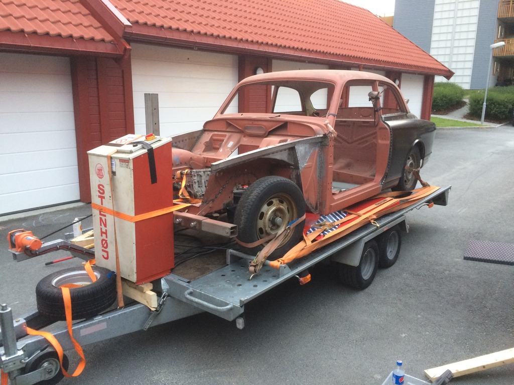

Da var bilen på plass på henger. Ligger en sakseløfter under bilen i tilfelle jeg får lyst til å skru på turen. :)
http://forum.vccn.no/img-dump/2016/07/197.jpg
http://forum.vccn.no/img-dump/2016/07/198.jpg
