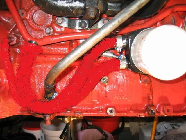

Lurte litt på montering av oljekjøler (luftavkjølt).
Ved montering av adapteret så kan man ta bare ta en slange mellom vannrørene... Riktig?
Eller skal man blende dem?
Noen som eventuellt har bilder av hvordan de har gjort dette?
Mvh
Martin
jeg blenda de på min (bytta røret som går inn på vannpumpa uten den stussen på. og bytta ut nippelen i blokka med en plugg. fra f.eks en f motor)
om du kan koble disse sammen med en slange tør jeg ikke svare på for det veit jeg ikke.
desverre dårlig med bilder av akkurat det, men hvis du tar en titt på det, så skjønner du hva jeg mener :)
"Fantastisk" tegnet :p
Men cirka slik du mente?
http://forum.vccn.no/img-dump/2011/02/108.jpg
jepp.
du kan ta delene fra en motor uten turbo eller en med turbu uten vannavkjøling.
eller så kan du blende med sveis eller slangestump med plugg i.
det er jo "proffest" å bytte delene mener jeg hvertfall.
japp!
ja

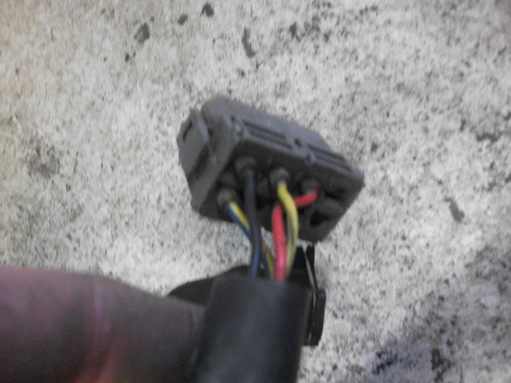

Tips til alle som bygger LH 2.4 i 740:
På 740'n ved servotanken er det en 4-polt kontakt som går inn i torpedovegg,
husker ikke fargene på ledningene men har det skrevet ned i garasjen,
uansett så er disse de som du skal koble inn på "bilens" kontakt på LH 2.4 som vist over.
EDIT: kontakta passer ikke overens, så må klippes og skjøtes sammen :)
Grønn/blå - Innslag fra tenningslås
Rød - Til ladelampe
Svart - Oljelampe
Gul/hvit - Vann temp
