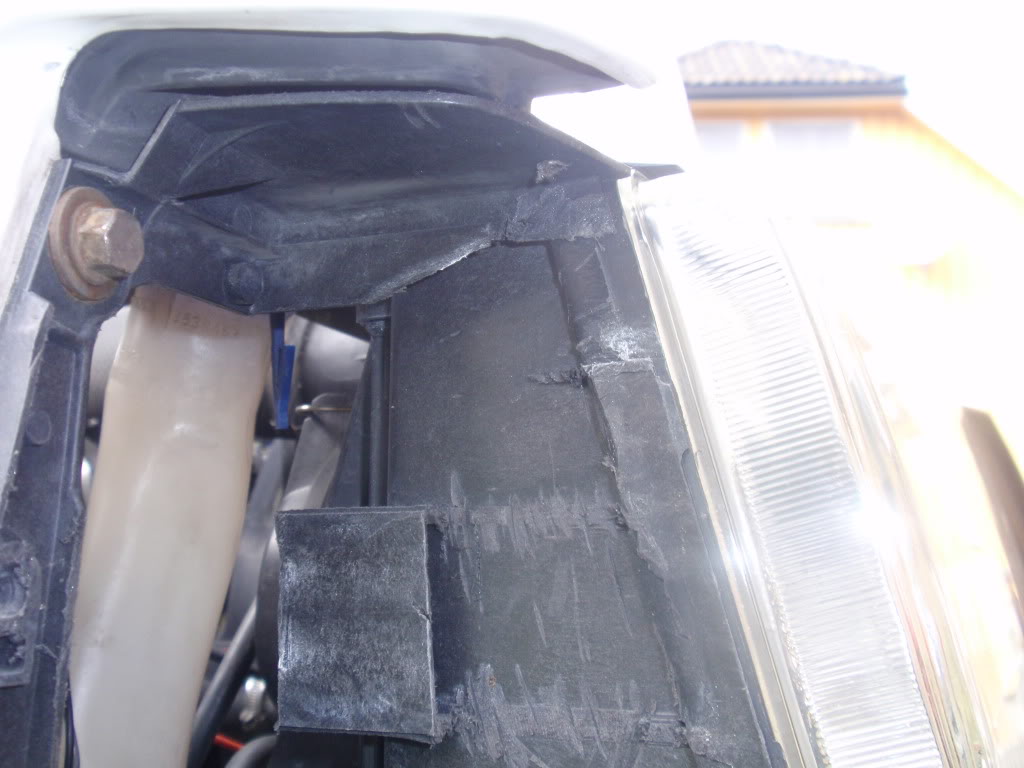

Kapp festene i lykten og blinkerne som vist på bildene under:
http://forum.vccn.no/img-dump/2010/08/2358.jpg
http://forum.vccn.no/img-dump/2010/08/2359.jpg
http://forum.vccn.no/img-dump/2010/08/2360.jpg
http://forum.vccn.no/img-dump/2010/08/2361.jpg
http://forum.vccn.no/img-dump/2010/08/2362.jpg
Her ser du blinkern ferdig "moddet", IKKE kløpp de to styre "flappene" som er knekt på bildet, det var ikke med vilje :)

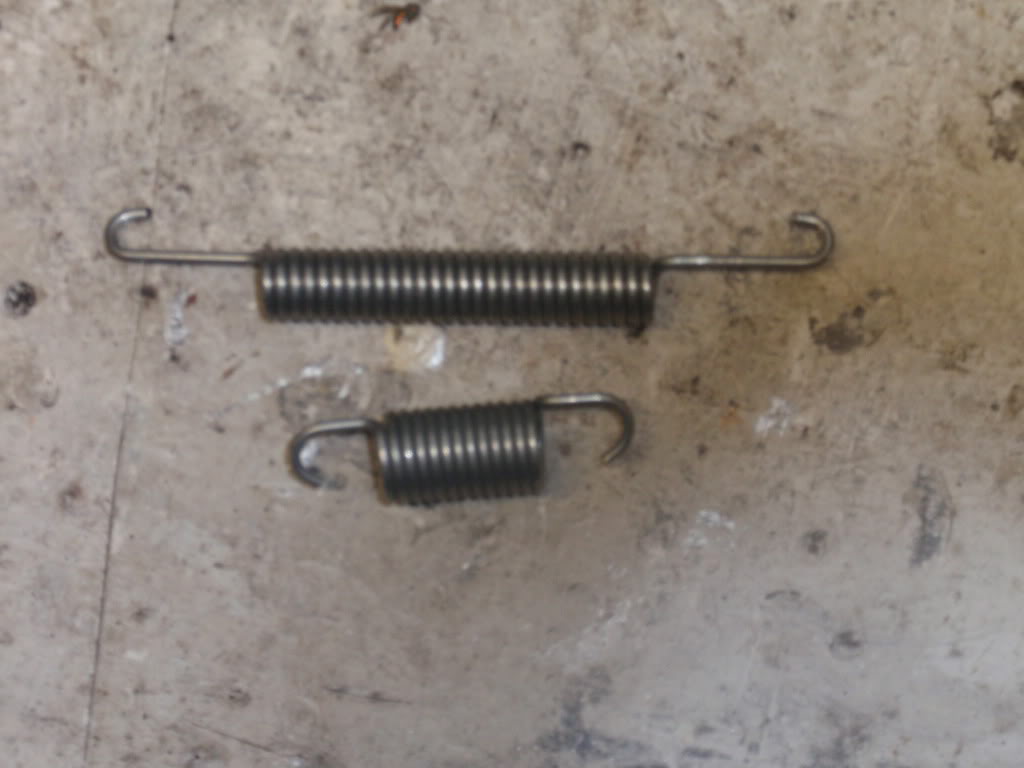

Så stikker du bil biltema og kjøper følgende vare:
http://forum.vccn.no/img-dump/2010/08/2364.jpg
Da får du 2 stk lange fjører, og 2 stk korte fjører:
http://forum.vccn.no/img-dump/2010/08/2365.jpg
Den korte bøyer du den ene enden slik på, den lange lar du være:

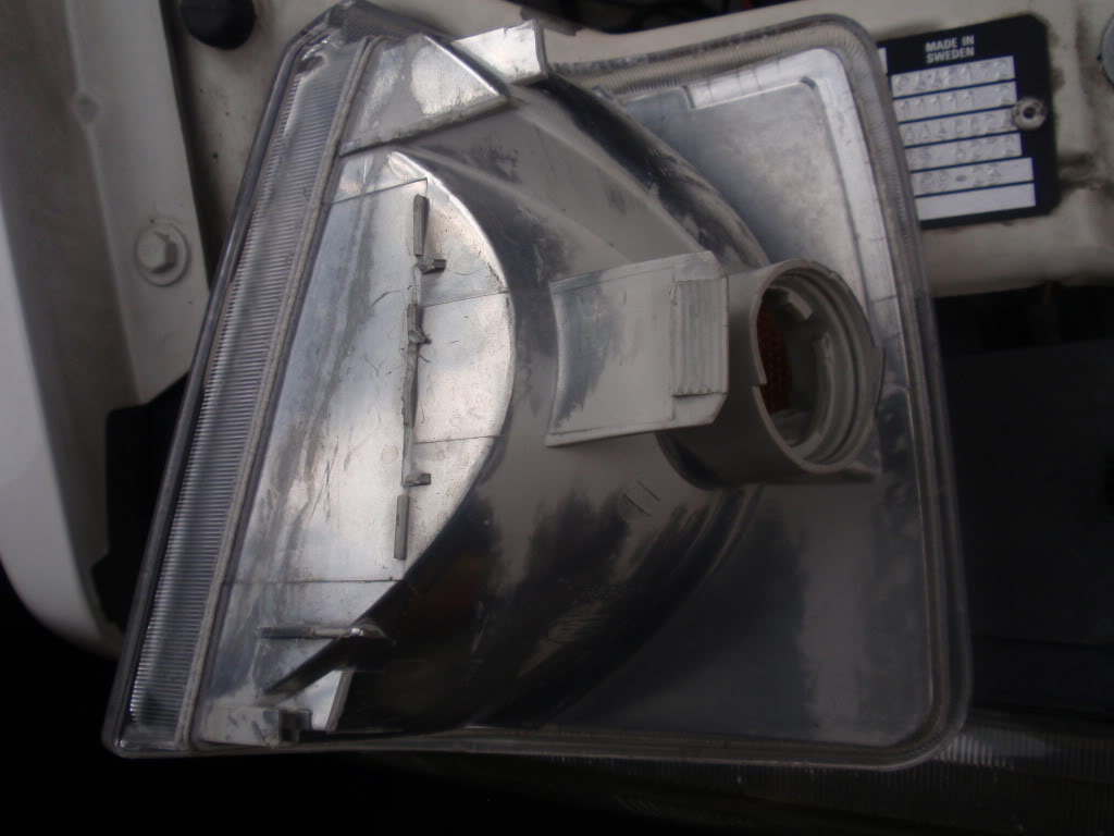

Borr her i blinkern til fjørene:
http://forum.vccn.no/img-dump/2010/08/2367.jpg

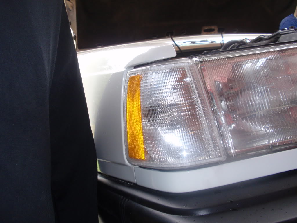

Det kan hende du må justere litt på bøyene på fjærene, men det ser du. Da er det bare å huke fjærene inn i hullene, og føre blinkeren inn i festene:
http://forum.vccn.no/img-dump/2010/08/2368.jpg
Derretter bruker du en tang, og drar fjærene til vist posisjon.
http://forum.vccn.no/img-dump/2010/08/2369.jpg
Grunnen til disse fjærene er at med årene så blir disse plastfestene noe slappe, og blinkerne har lett for å falle av. :)
