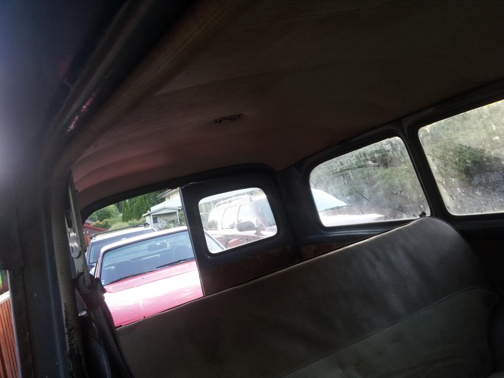

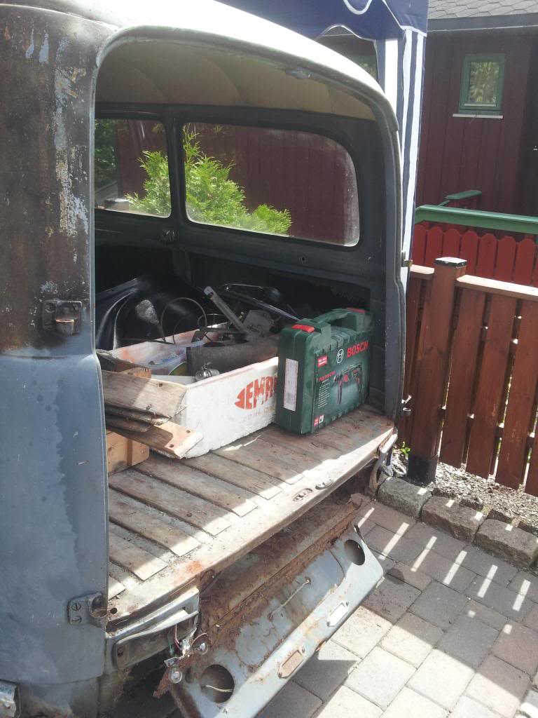

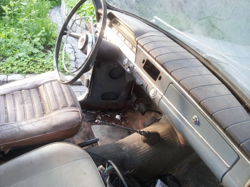

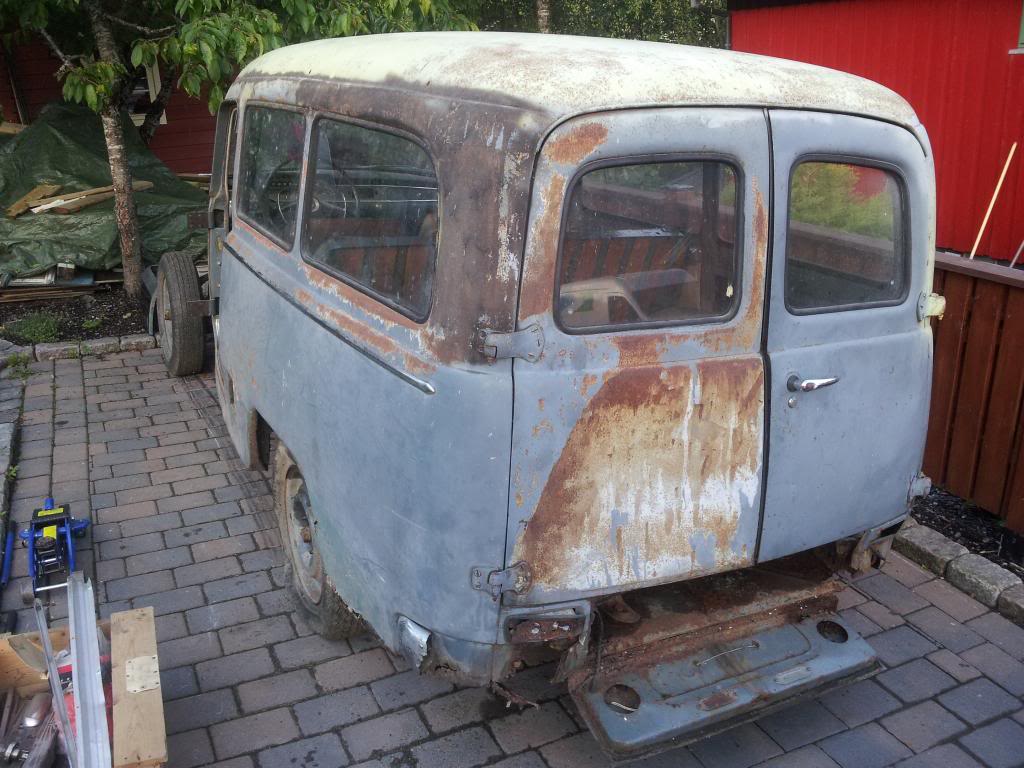

Har nylig gått til innkjøp av en Volvo Duett 1963 modell og tenkte å lage en liten prosjekttråd på denne. Bilen ble stoppet for om lag 30 år siden og har stått inne siden da. Målet er å få pusset opp igjen skjønnheten, slik at den igjen får rulle rundt på norske veier.
Starter med å slenge ut en del bilder av slik bilen var når vi hentet den:
http://forum.vccn.no/img-dump/2013/07/1264.jpg
http://forum.vccn.no/img-dump/2013/07/1265.jpg
http://forum.vccn.no/img-dump/2013/07/1266.jpg
http://forum.vccn.no/img-dump/2013/07/1267.jpg
http://forum.vccn.no/img-dump/2013/07/1268.jpg
http://forum.vccn.no/img-dump/2013/07/1269.jpg
http://forum.vccn.no/img-dump/2013/07/1270.jpg
http://forum.vccn.no/img-dump/2013/07/1271.jpg
http://forum.vccn.no/img-dump/2013/07/1272.jpg
http://forum.vccn.no/img-dump/2013/07/1273.jpg
http://forum.vccn.no/img-dump/2013/07/1274.jpg
http://forum.vccn.no/img-dump/2013/07/1275.jpg
Nok å ta tak i :P hehe...

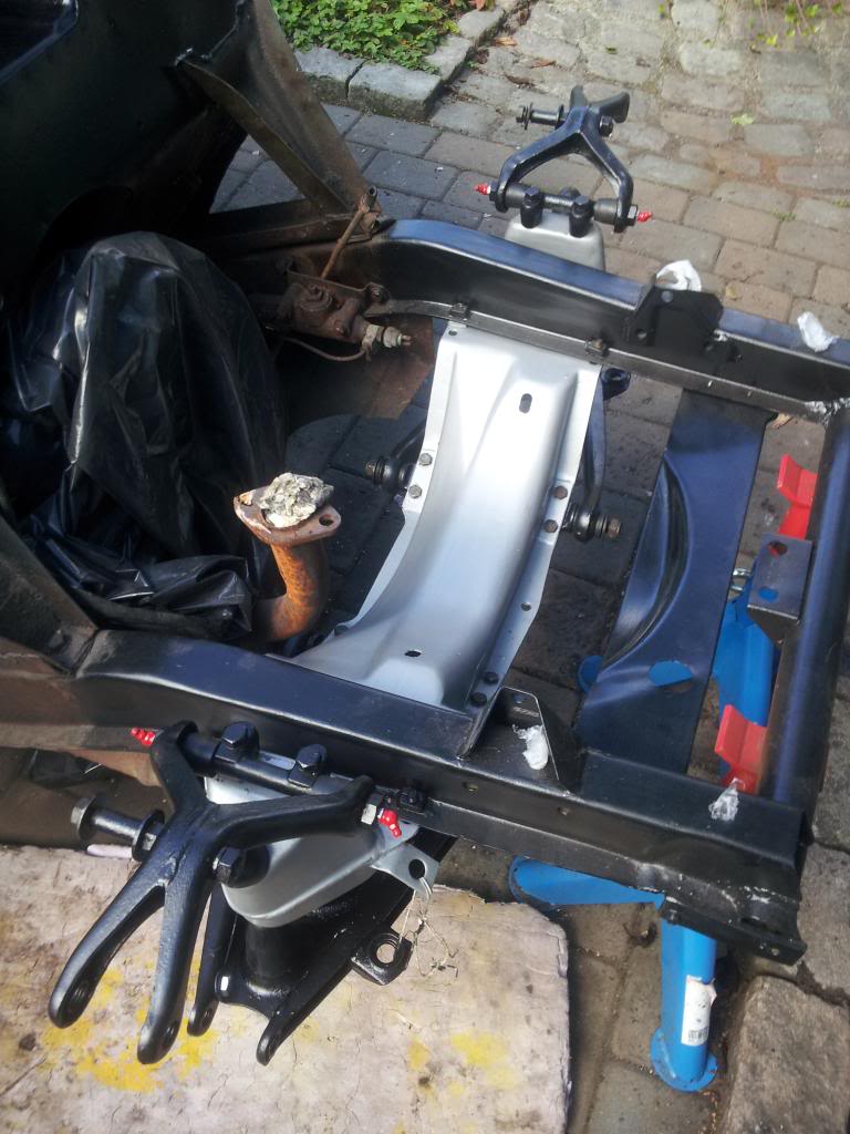

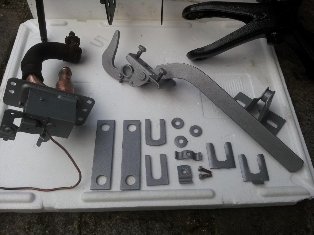

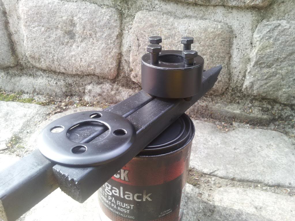

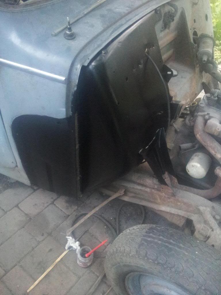

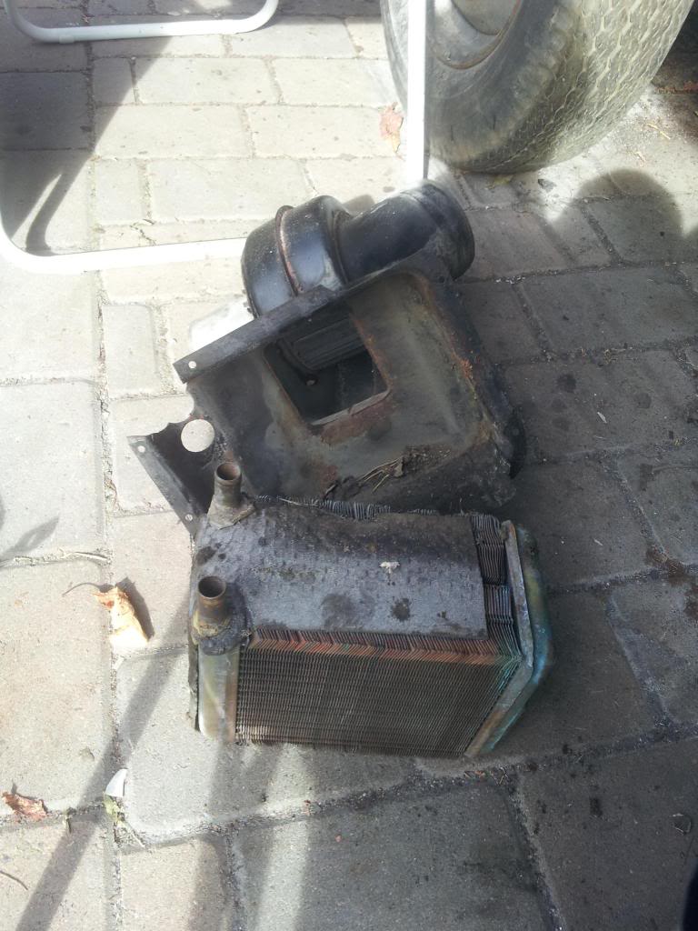

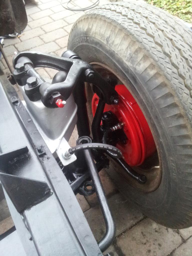

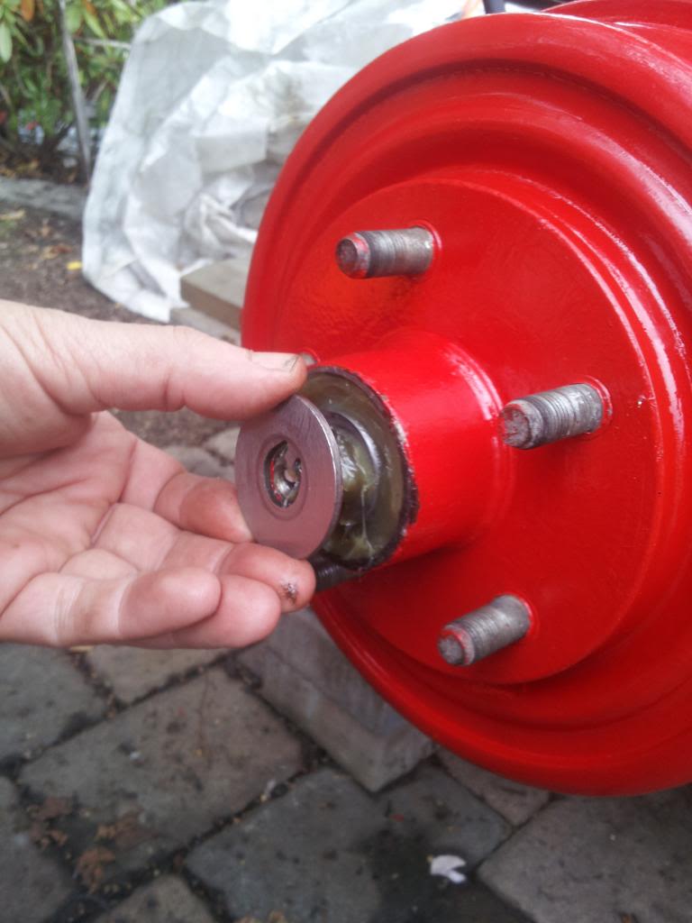

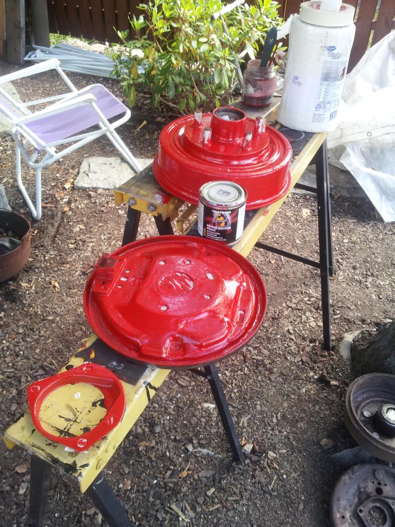

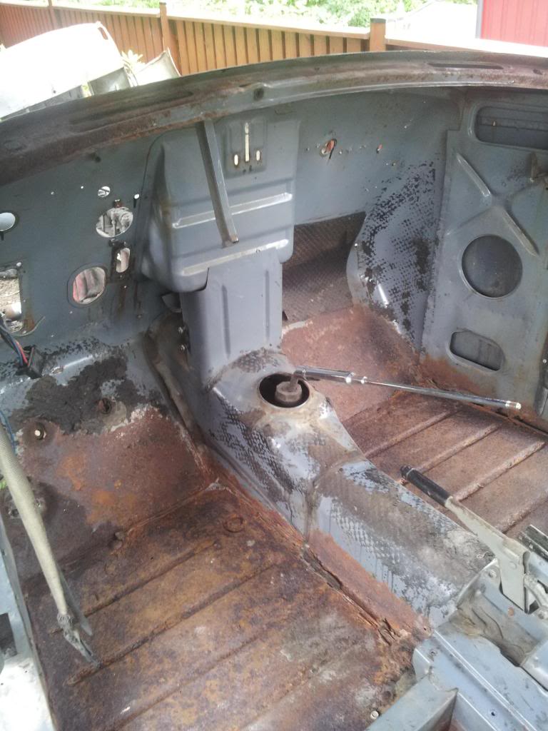

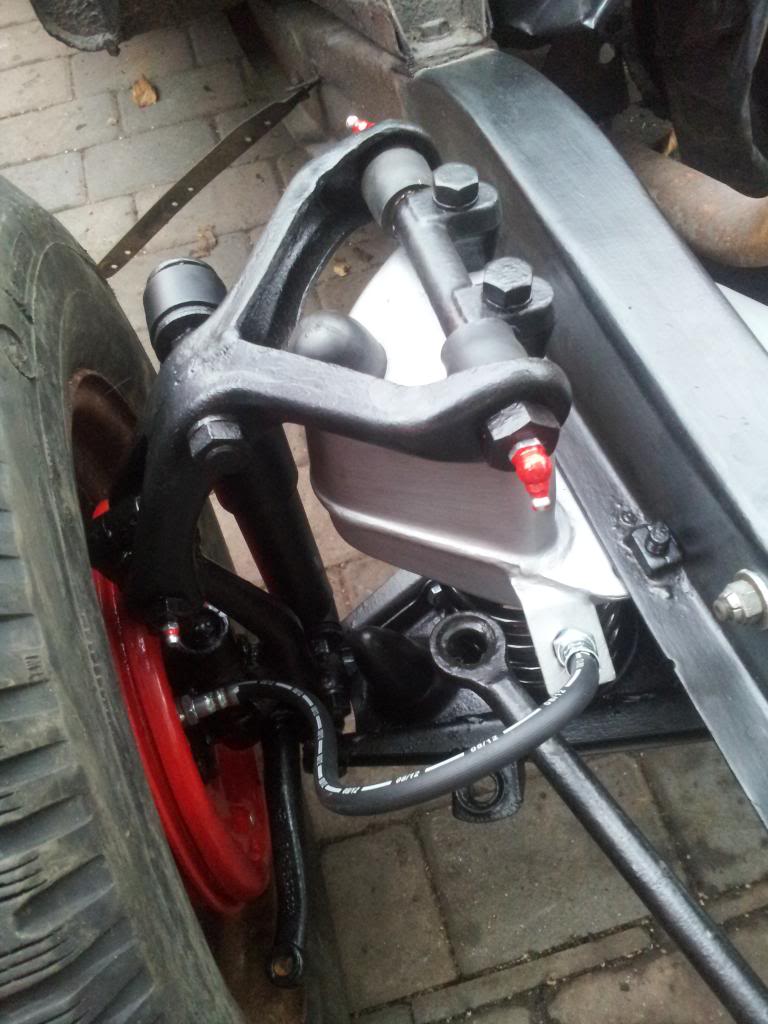

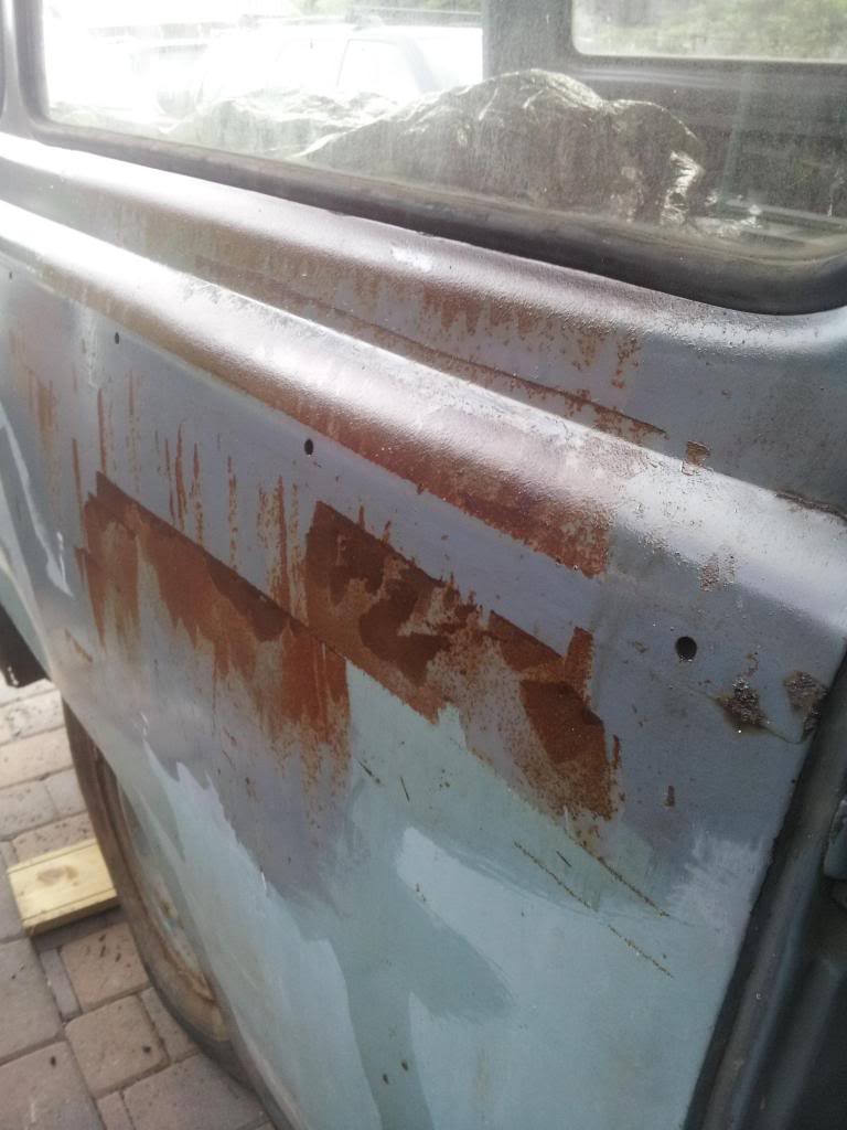

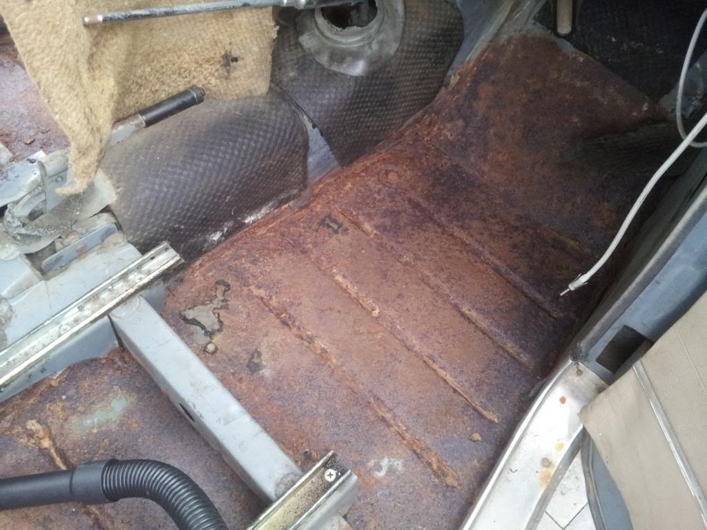

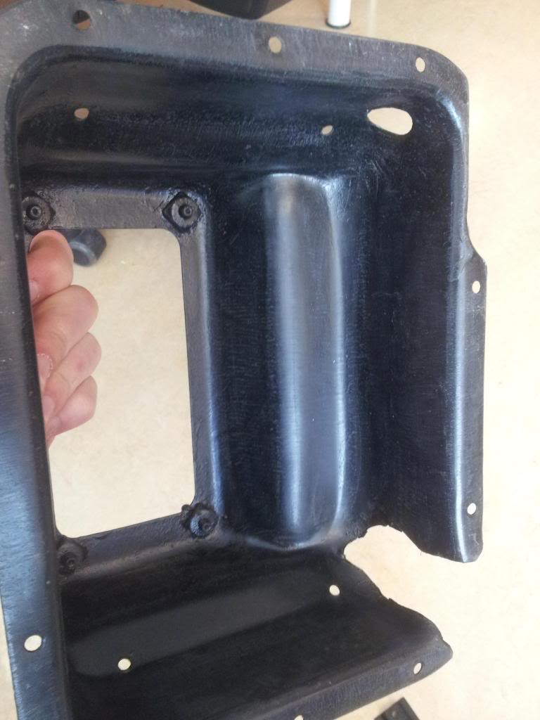

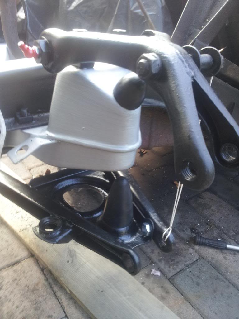

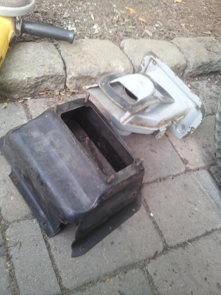

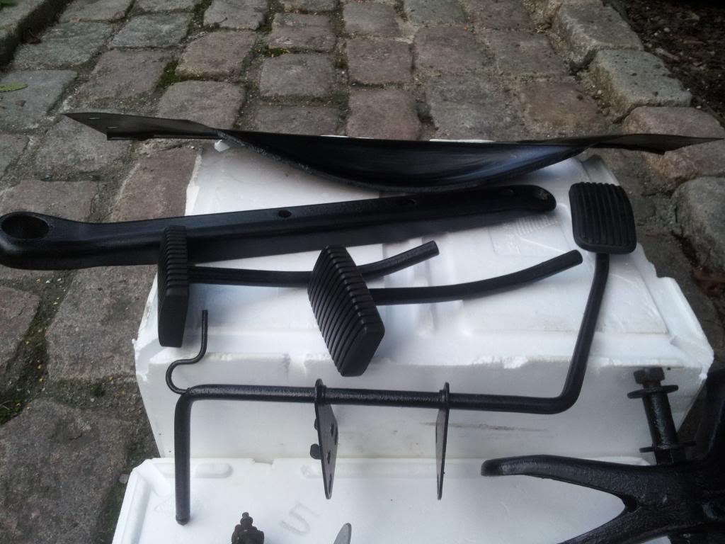

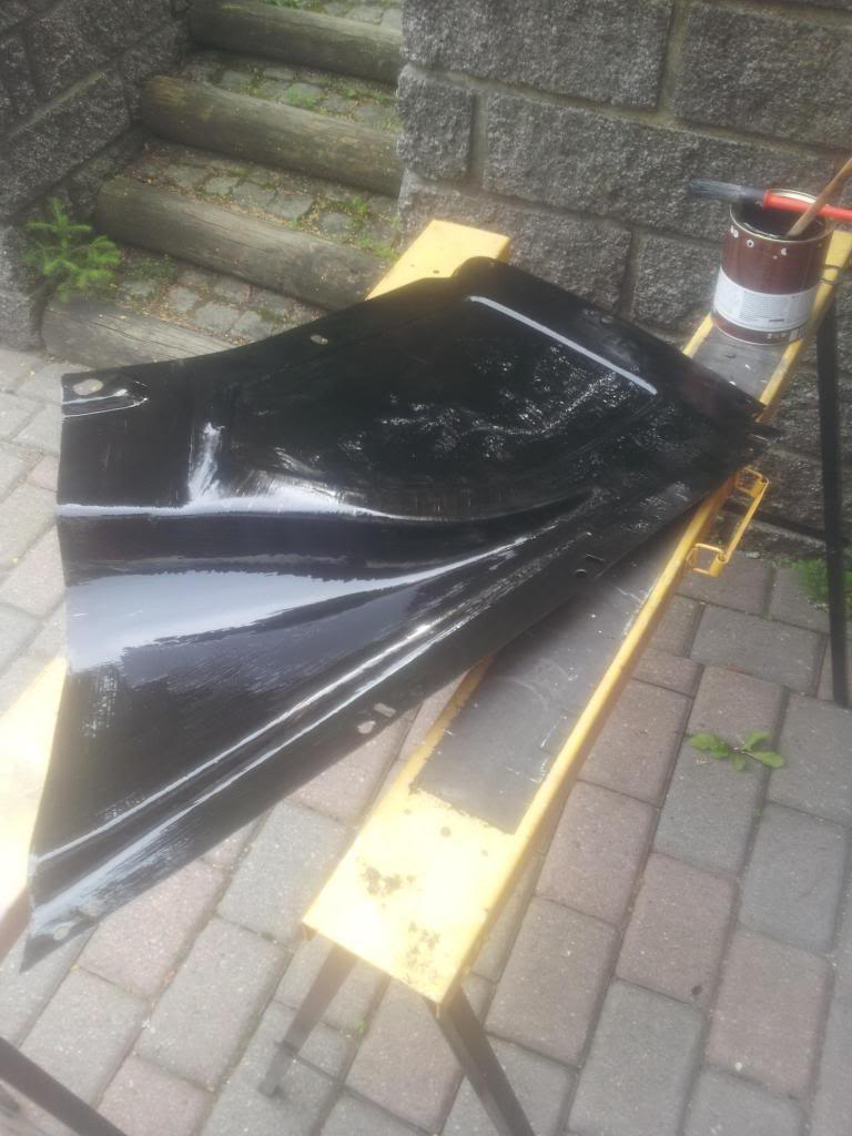

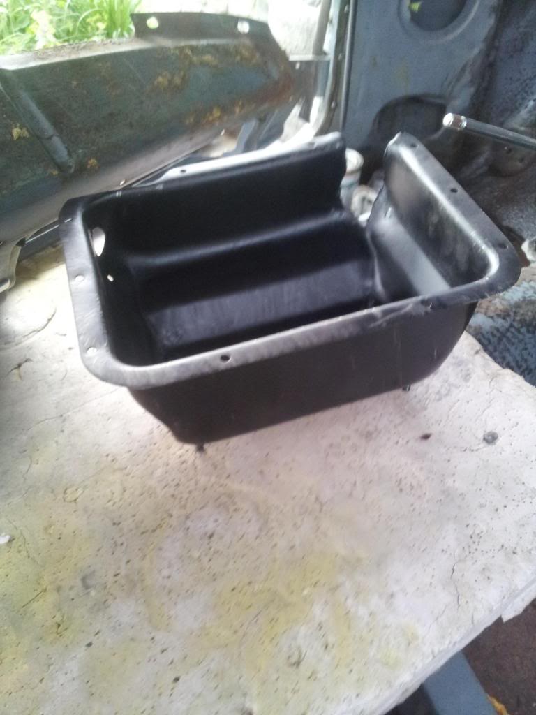

Videre kommer det litt bilder av ting som er gjort til nå; for det meste demontering, pussing og oppmaling med arcanol:
http://forum.vccn.no/img-dump/2013/07/1276.jpg
http://forum.vccn.no/img-dump/2013/07/1277.jpg
http://forum.vccn.no/img-dump/2013/07/1278.jpg

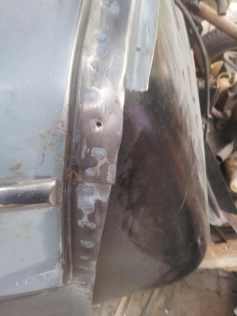

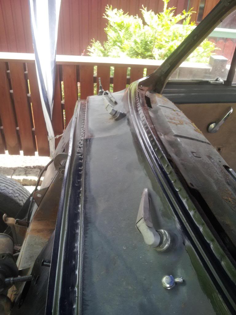

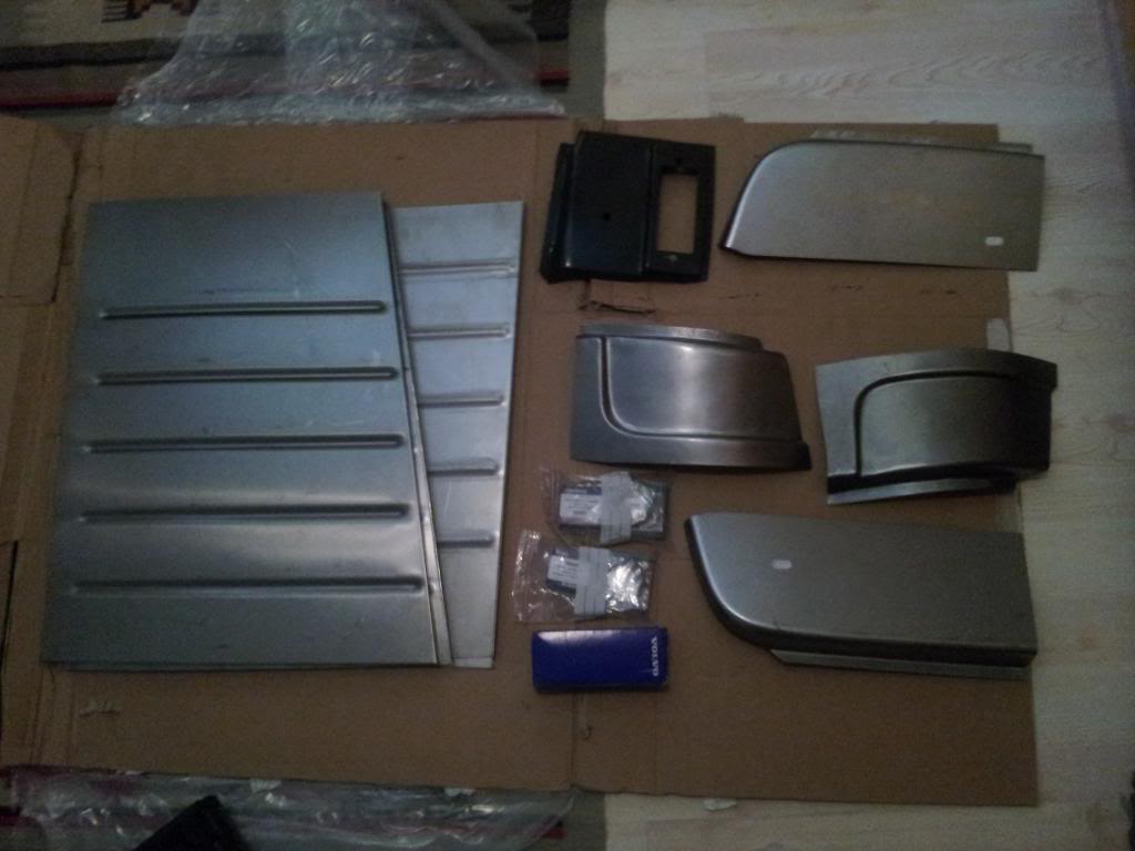

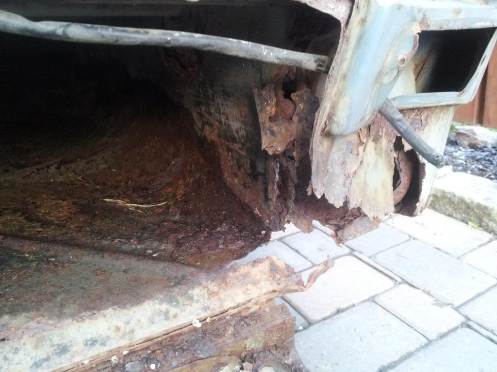

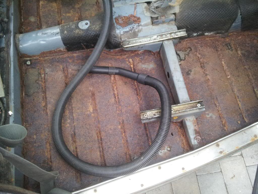

Gulvet må byttes, sveise inn nye plater...
http://forum.vccn.no/img-dump/2013/07/1279.jpg
http://forum.vccn.no/img-dump/2013/07/1280.jpg
http://forum.vccn.no/img-dump/2013/07/1281.jpg
http://forum.vccn.no/img-dump/2013/07/1282.jpg
http://forum.vccn.no/img-dump/2013/07/1283.jpg
http://forum.vccn.no/img-dump/2013/07/1284.jpg
http://forum.vccn.no/img-dump/2013/07/1285.jpg
http://forum.vccn.no/img-dump/2013/07/1286.jpg
http://forum.vccn.no/img-dump/2013/07/1287.jpg
http://forum.vccn.no/img-dump/2013/07/1288.jpg
http://forum.vccn.no/img-dump/2013/07/1289.jpg
http://forum.vccn.no/img-dump/2013/07/1290.jpg
http://forum.vccn.no/img-dump/2013/07/1291.jpg
http://forum.vccn.no/img-dump/2013/07/1292.jpg
http://forum.vccn.no/img-dump/2013/07/1293.jpg
http://forum.vccn.no/img-dump/2013/07/1294.jpg
http://forum.vccn.no/img-dump/2013/07/1295.jpg
http://forum.vccn.no/img-dump/2013/07/1296.jpg
http://forum.vccn.no/img-dump/2013/07/1297.jpg

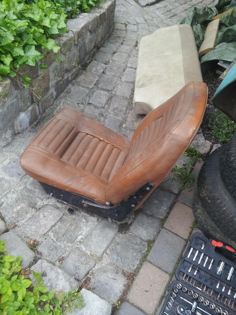

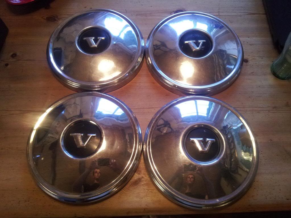

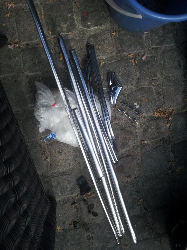

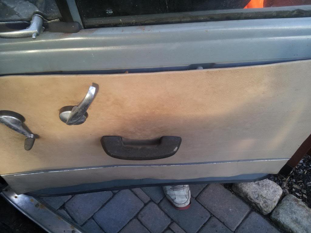

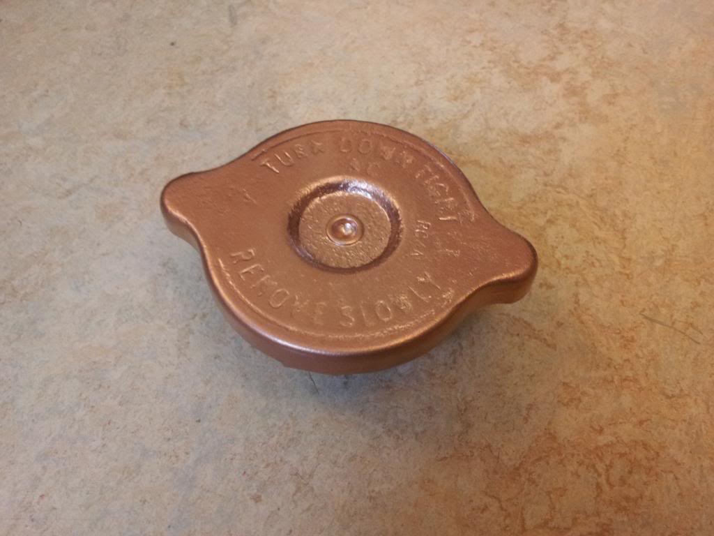

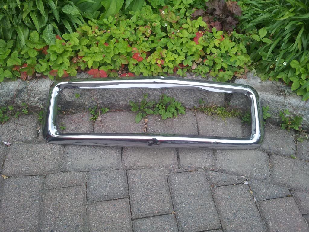

Polering av kromlister - disse var i overraskende bra stand :)
http://forum.vccn.no/img-dump/2013/07/1298.jpg
http://forum.vccn.no/img-dump/2013/07/1299.jpg
http://forum.vccn.no/img-dump/2013/07/1300.jpg
http://forum.vccn.no/img-dump/2013/07/1301.jpg

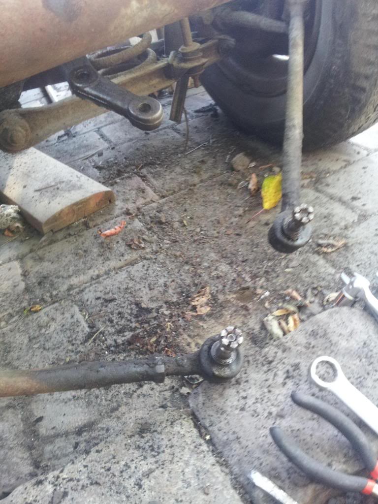

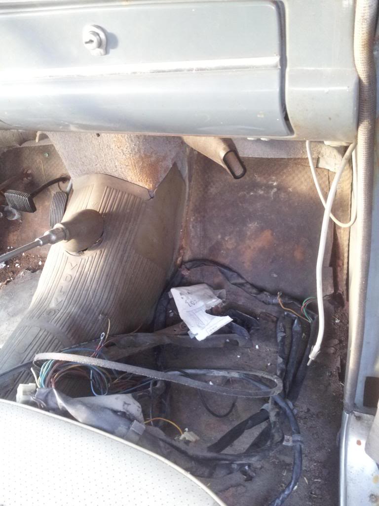

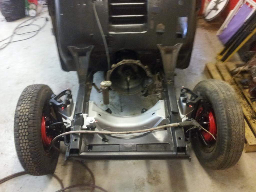

Av med styresnekka...
http://forum.vccn.no/img-dump/2013/07/1302.jpg

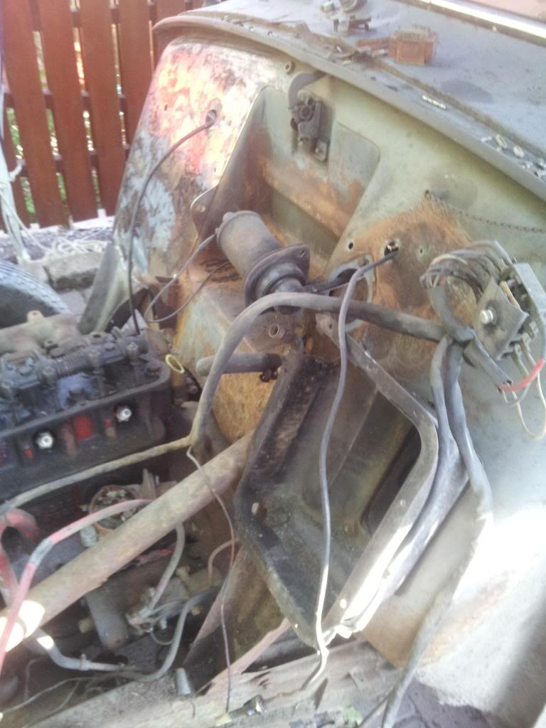

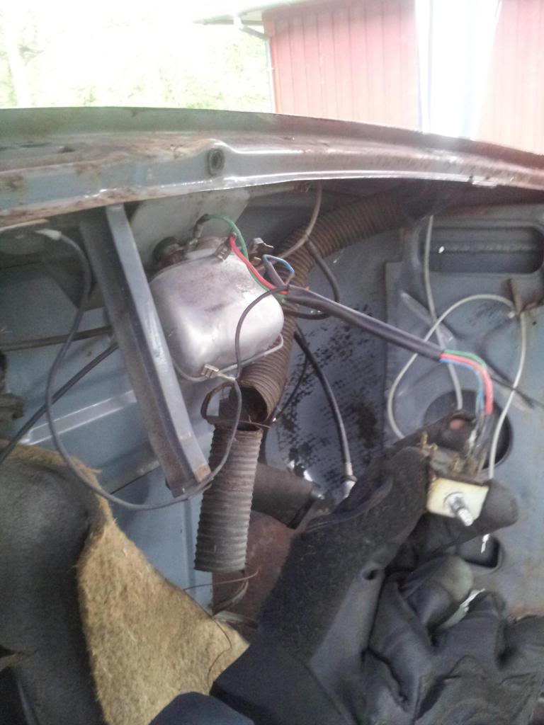

Ikke ganske komplisert ledningsnett i hvert fall :P
http://forum.vccn.no/img-dump/2013/07/1303.jpg
http://forum.vccn.no/img-dump/2013/07/1304.jpg
http://forum.vccn.no/img-dump/2013/07/1305.jpg

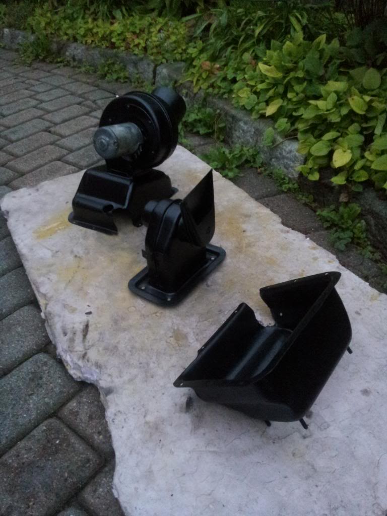

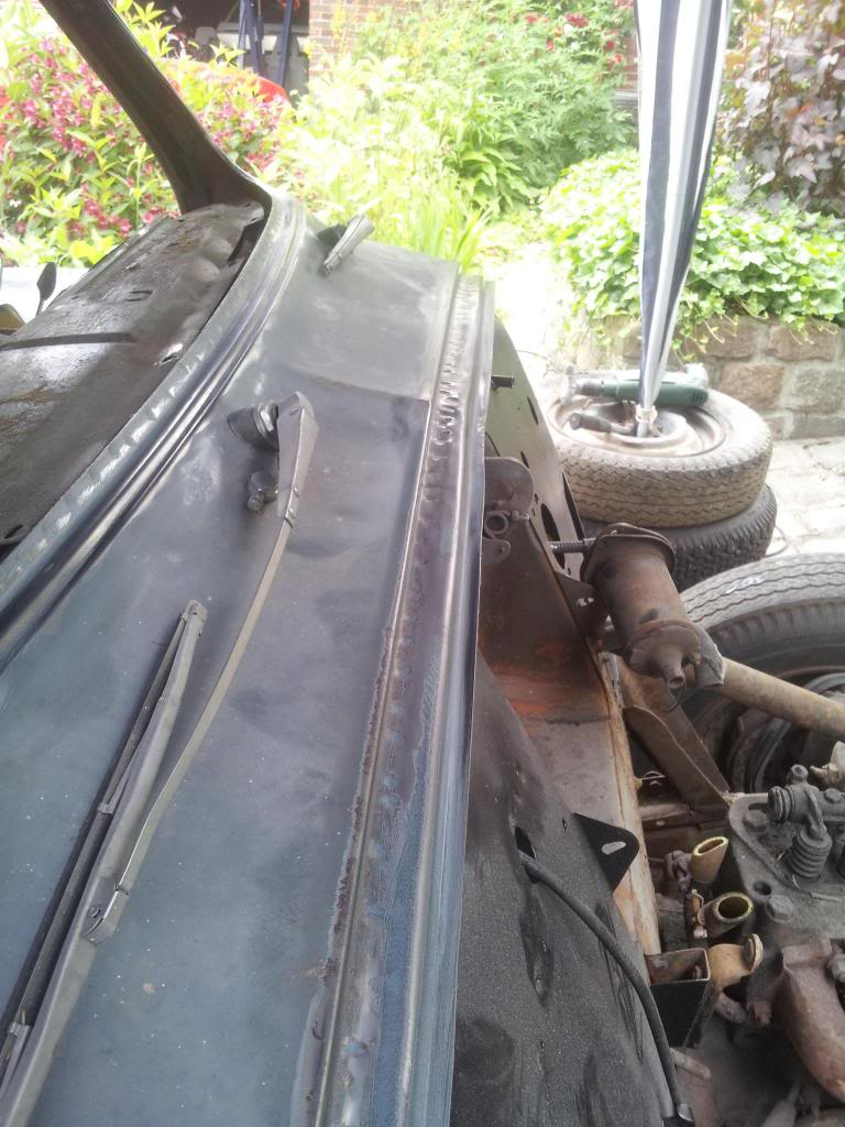

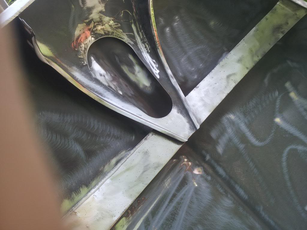

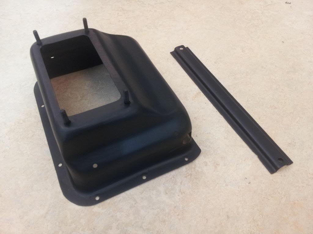

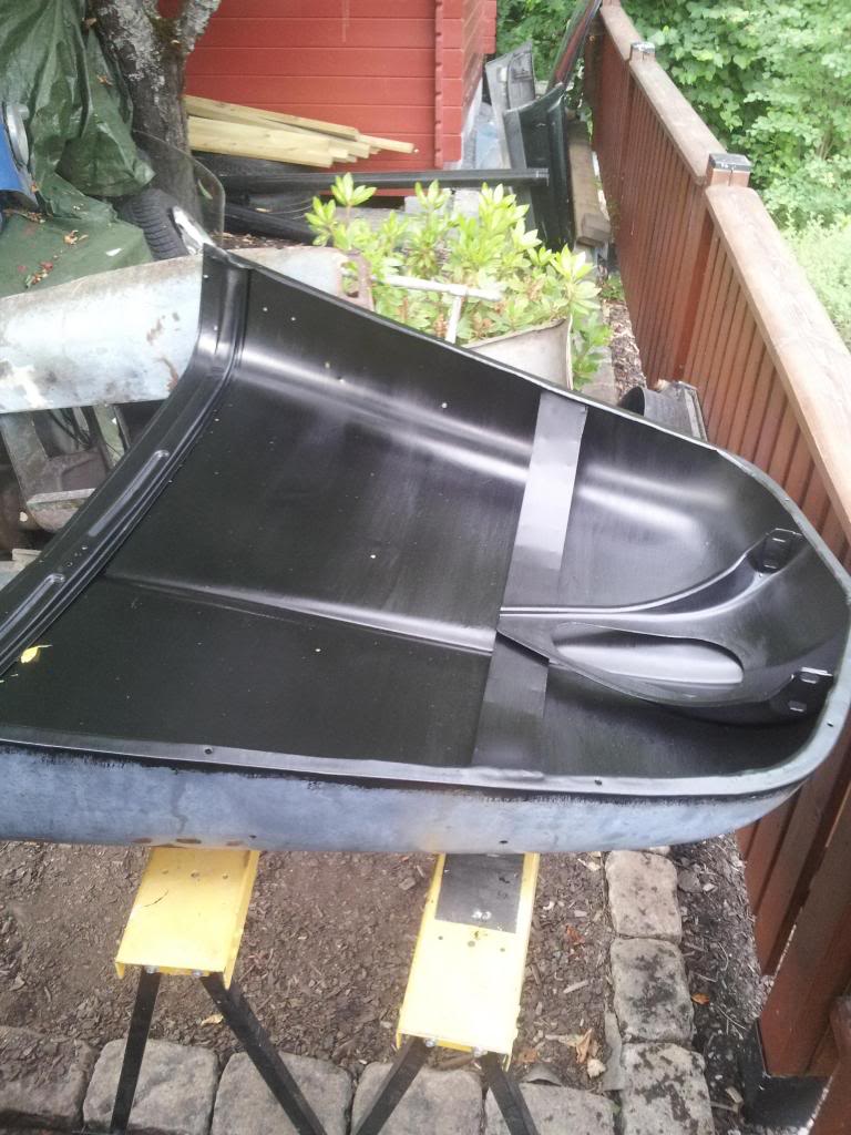

Startet nettopp på panseret, maler med arcanol innvendig da resten av motorrommet blir malt med dette...
http://forum.vccn.no/img-dump/2013/07/1306.jpg
http://forum.vccn.no/img-dump/2013/07/1307.jpg
Da bærer det ut til doningen igjen! Kommer mer i morra...
