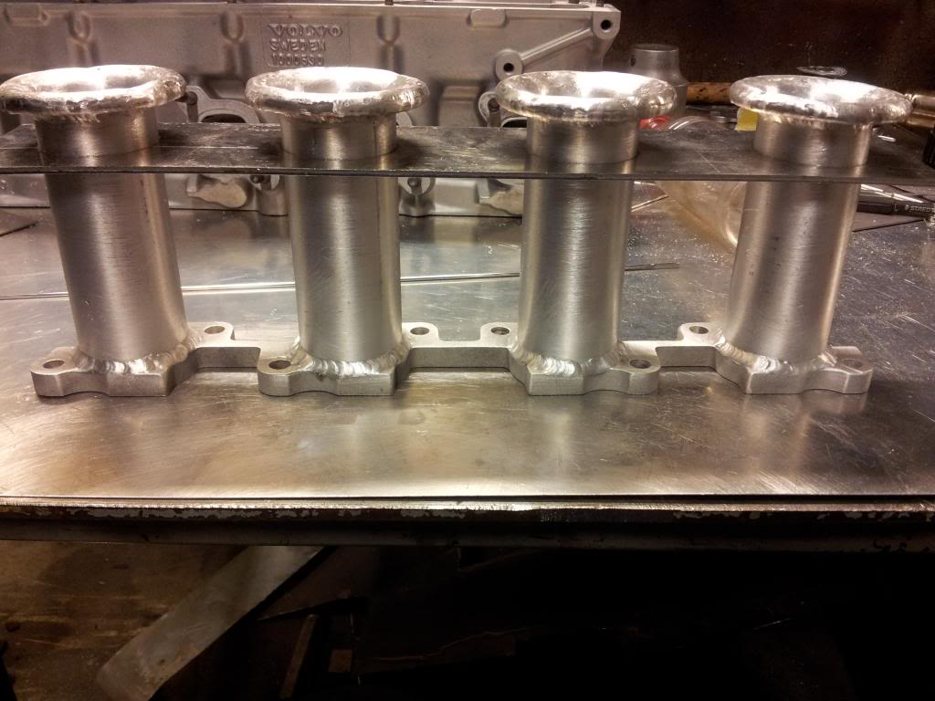

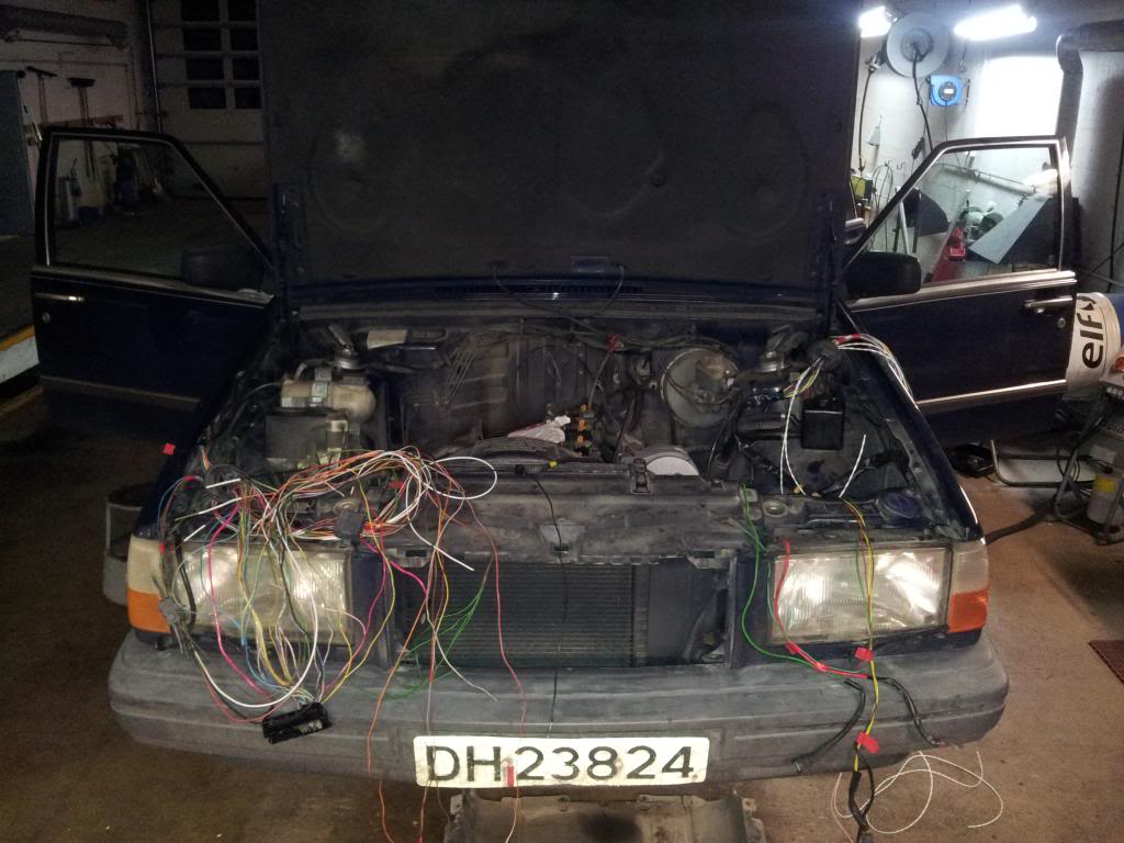

Tja... selv om jeg holder på med 24v'n så er jeg gått dritt lei av fjuskete hverdagstraktor, så derfor er herved; "flyfaen's 740 A-t-B-Traktor Mid Life Update" tråd åpnet! Hverdagsbrukisen skal bli BRUKBAR igjen.. samt tjene noen og 25 føll i samme slengen :)
Dette blir kun et kort "Quickie" prosjekt da skrotet skal på veien igjen MED en akseptabel gange.

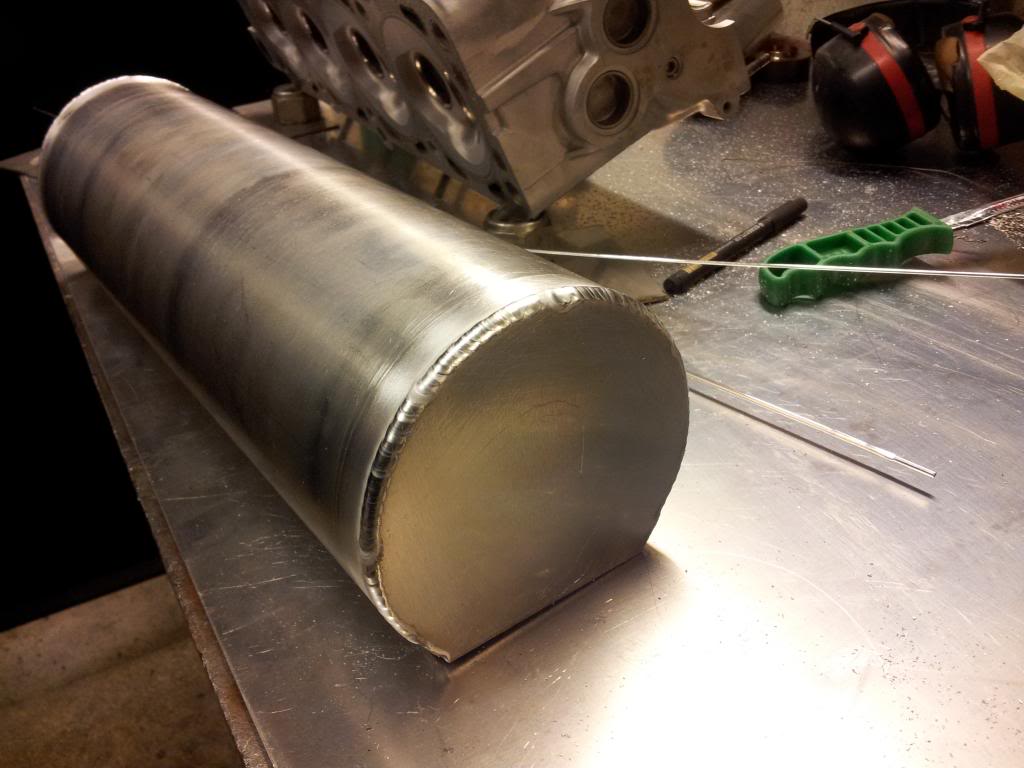

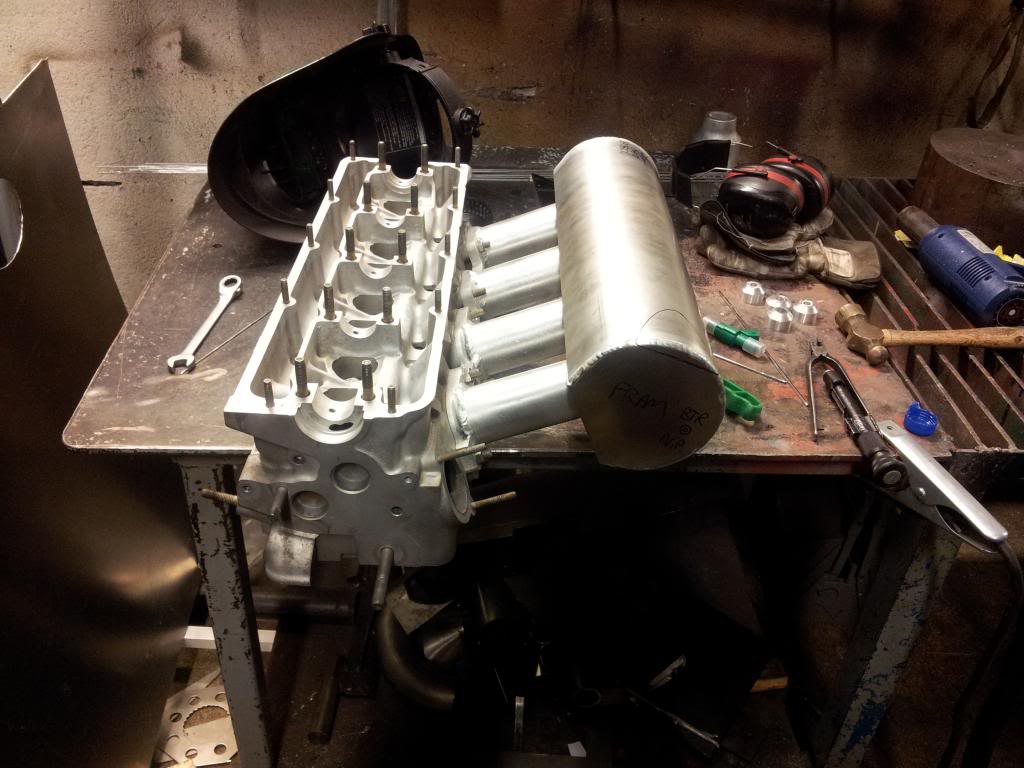

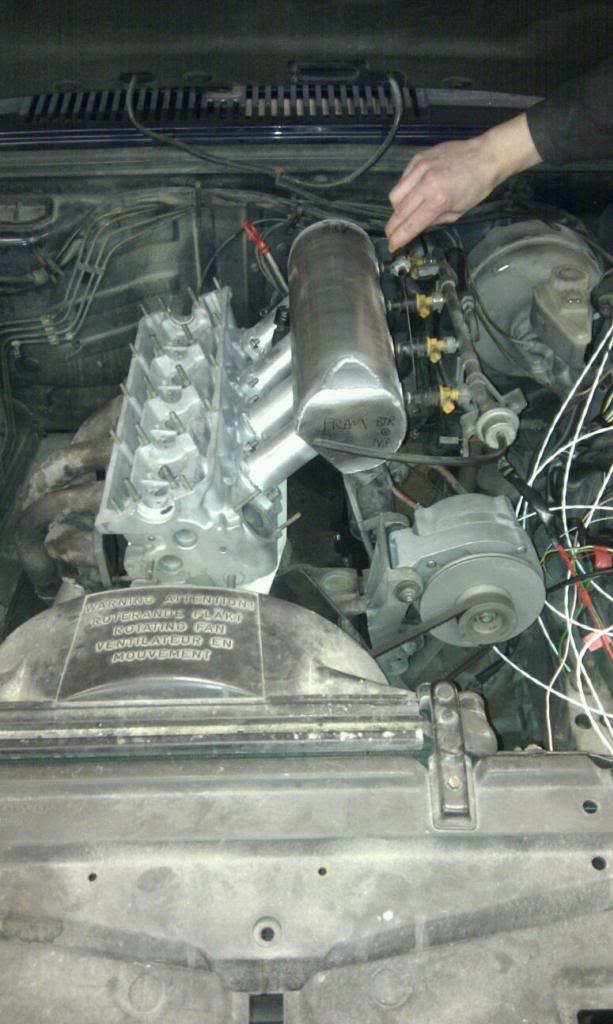

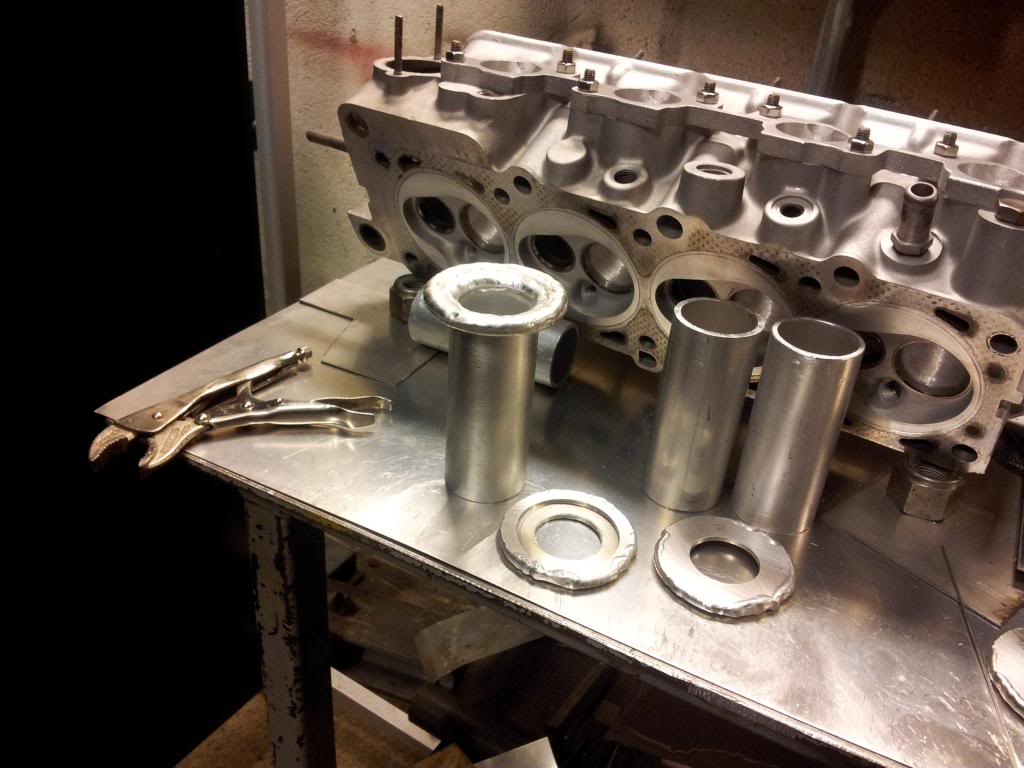

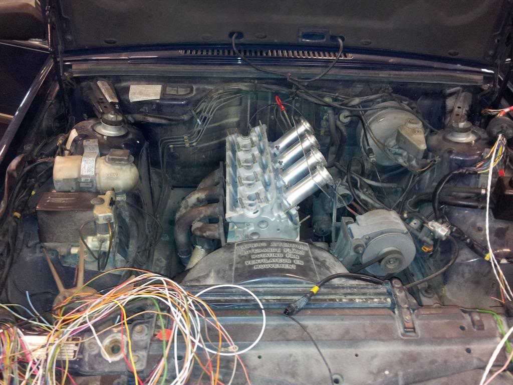

I det store å hele dreier det seg om å lage/montere et nytt plenum i alu-plåt som får rake runnere og som er avstemt til 6500rpm og 1600rpm (siste er helmholz tuning). Alt dette er samstemt med motoroppsettet jeg hadde fra før med K-kam, 4-2-1 2,5" og 11:1. Jeg skal også montere inn og mappe en DTA S80Pro motorstyring og har i den sammenheng drylt "Lite Hendig 2.4" og "Ei Zærlig Krutt 116" der de hører hjemme... på fyllinga MAO... Gjennbruekr så mye av elharva som mulig, dog ble endel til overs gitt :p
Kjører sekvensiell innsprøytning og wasted spark på tenning (kan da benytte en hendig Bosch Motorsport 2x2 coilpakke som passer akkuratt der fordeleren sitter) Under Coilen blir det en alu-boks som inneholder Hallgiver for kammen (som erstatter fordeler-rotor, og gjør at jeg kan kjøre sekvesielle dyser) og som også holder coilen :)
Noen hurtige første bilder... skal ta fler :)

Bør ikke kamsync som du har tenkt å sette på agregatakselen egentlig stå på kammen?
Leste en doktoruttalelse fra mats ivarsson rundt det en gang. At det ville bli ett ørlite avvik.
