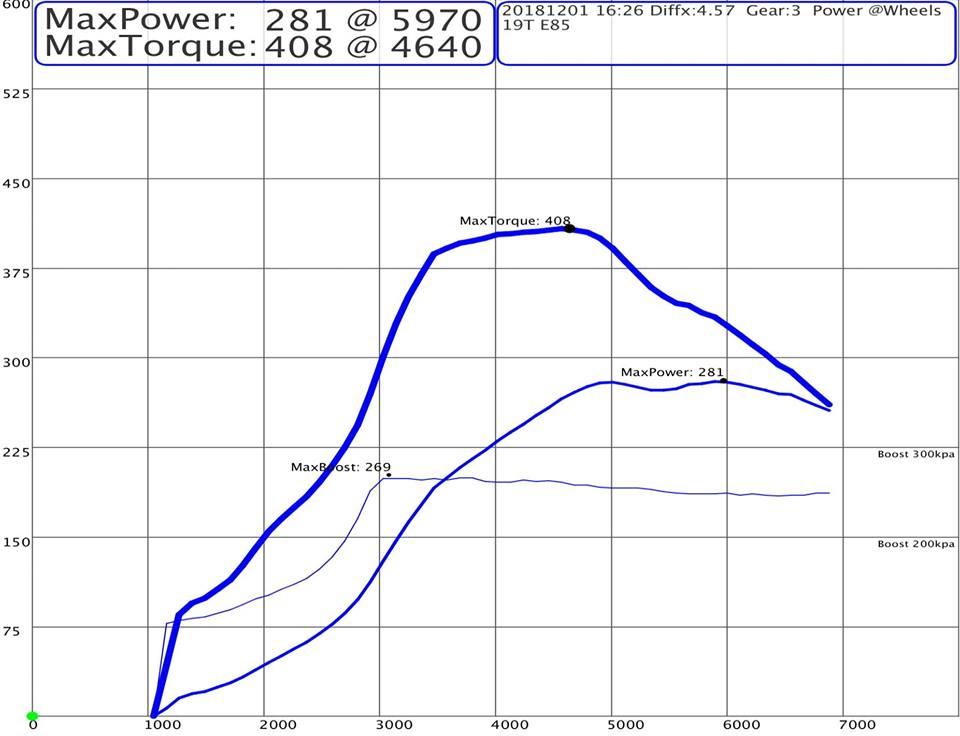

Her "full boost" ladetrykket som KPA MAP:
http://forum.vccn.no/img-dump/2018/11/166.jpg

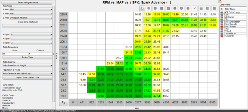

Her prestasjonene til den teoretiske sugemotoren:
http://forum.vccn.no/img-dump/2018/11/167.jpg

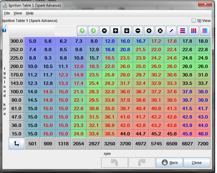

Ser frem til det, men vi tror at CNC toppen er en av delene som har en stor del av ansvartet for det uvanlige resultatet. Baktrykket passerte ikke ladetrykket för det var 492 hp målt på NAV. :)
http://forum.vccn.no/img-dump/2018/11/168.jpg
