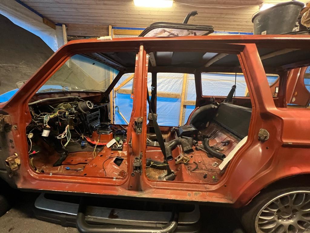

På tide med litt nye bilder.

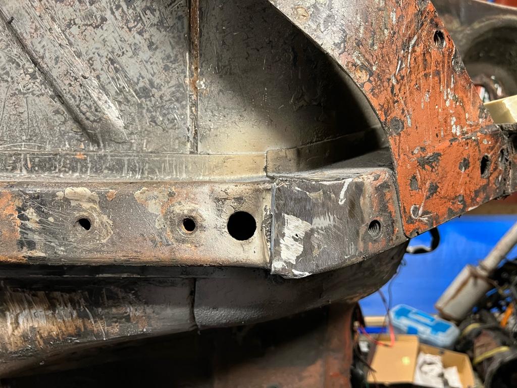

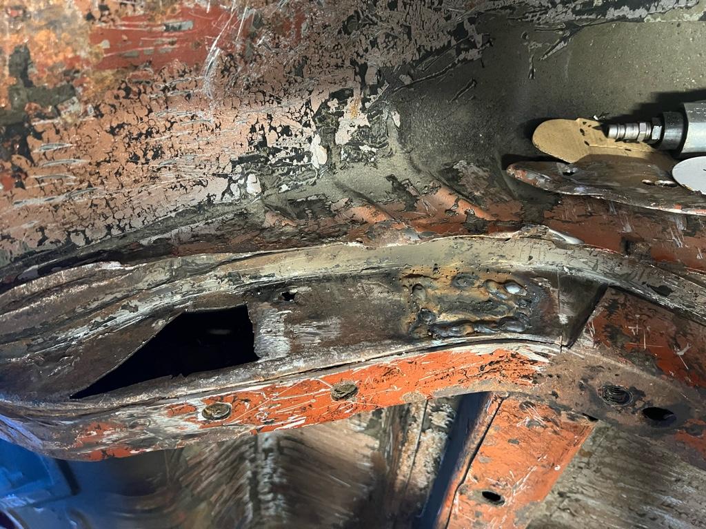

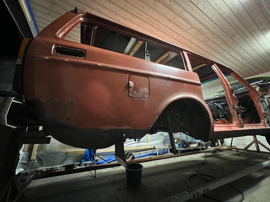

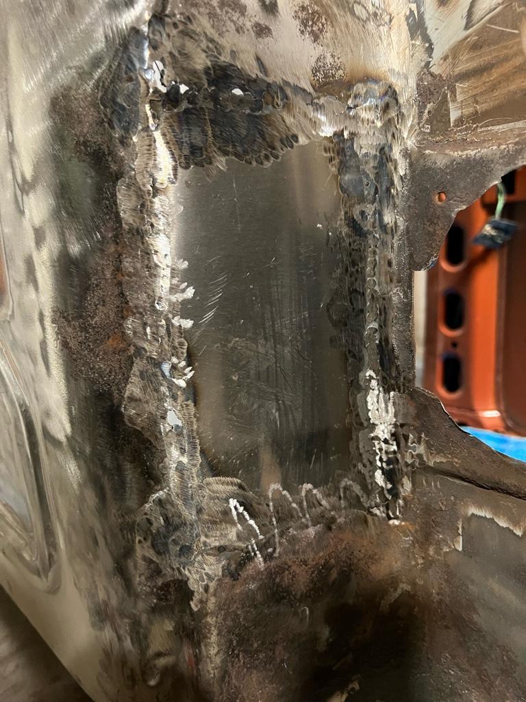

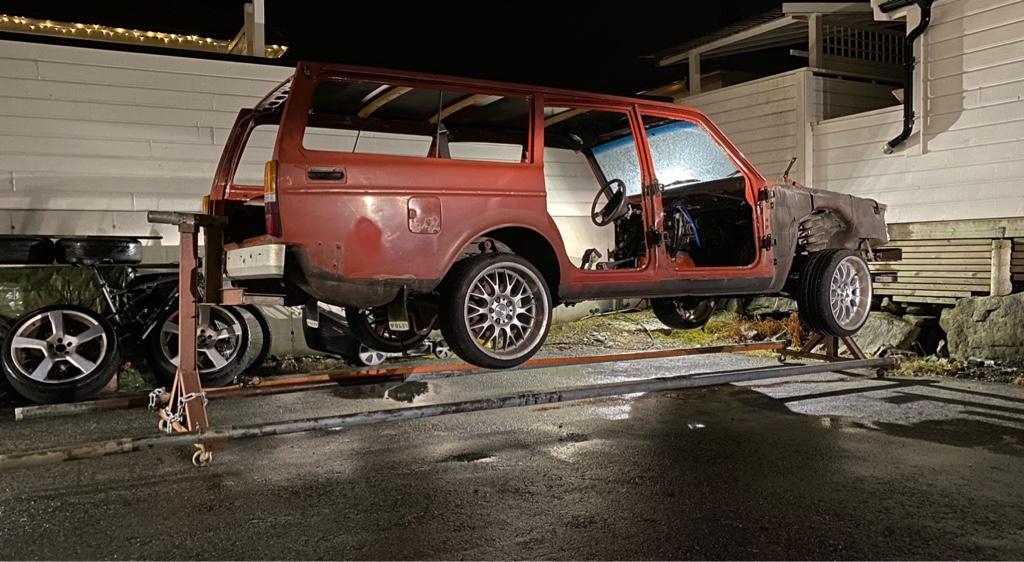

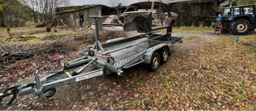

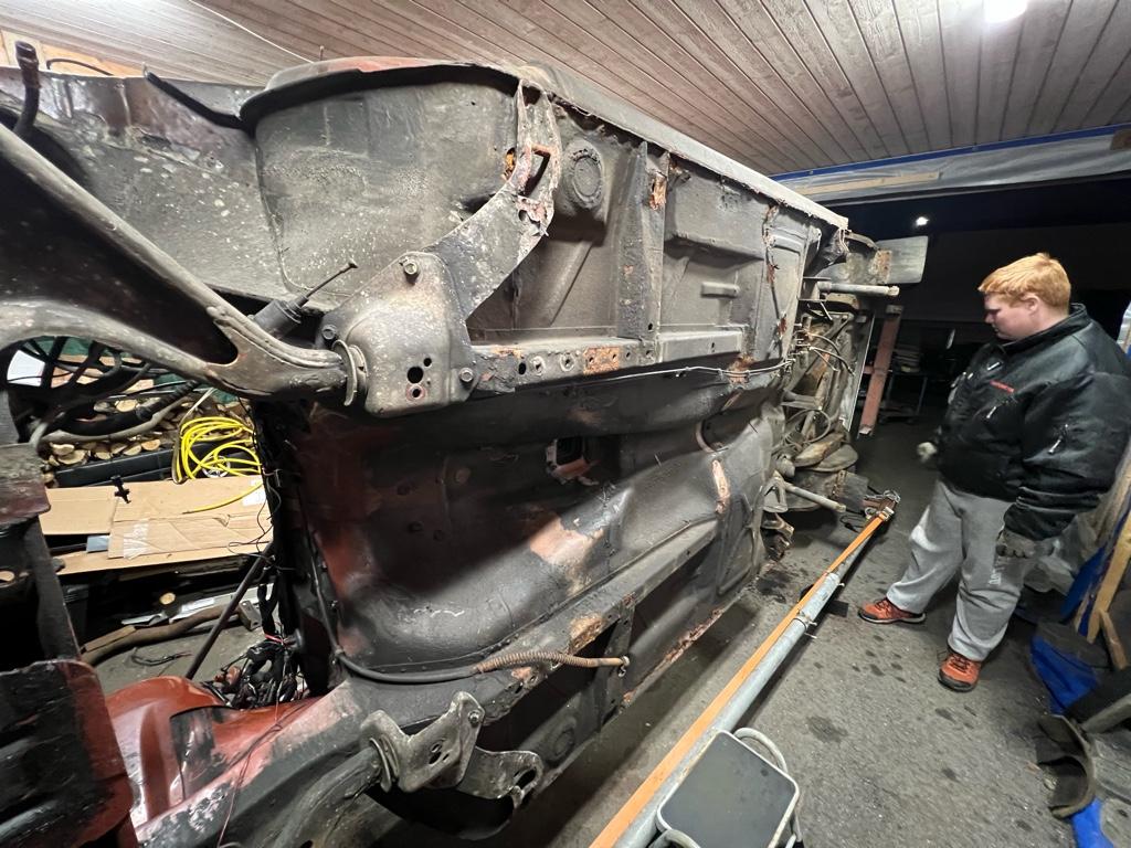

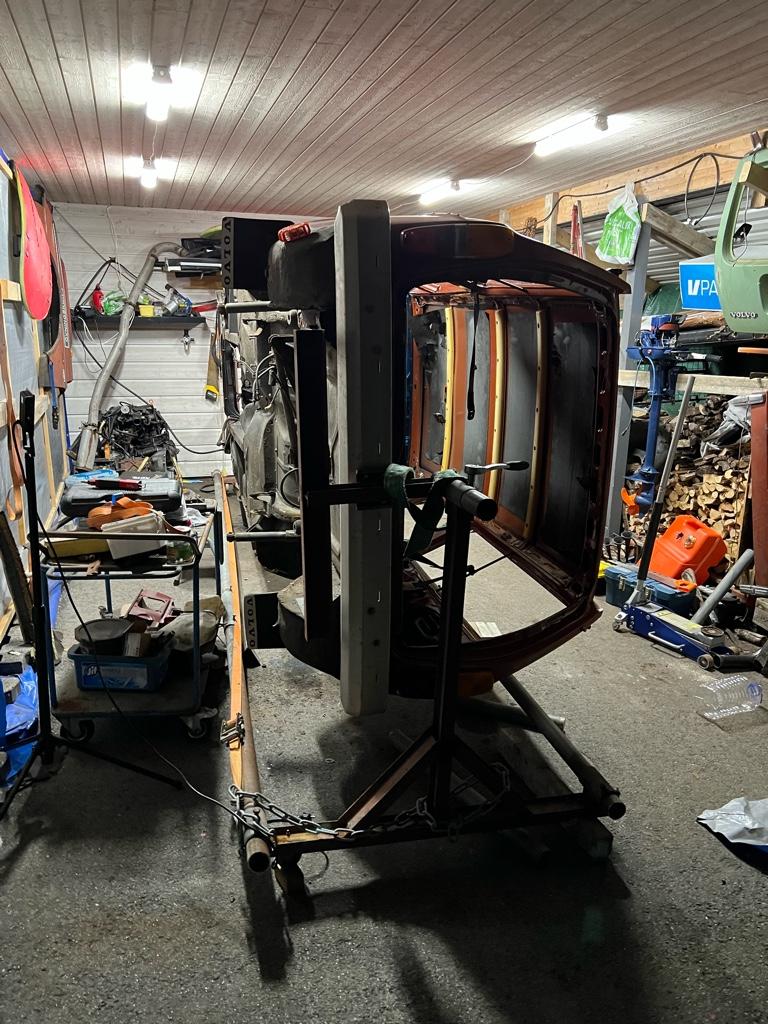

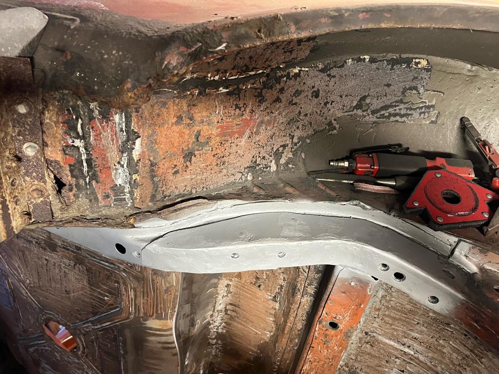

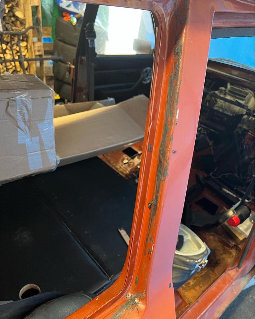

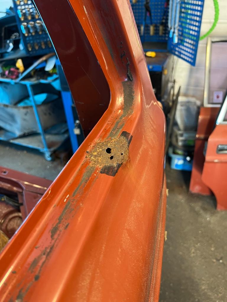

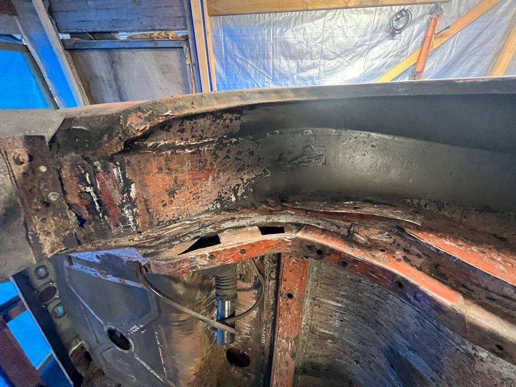

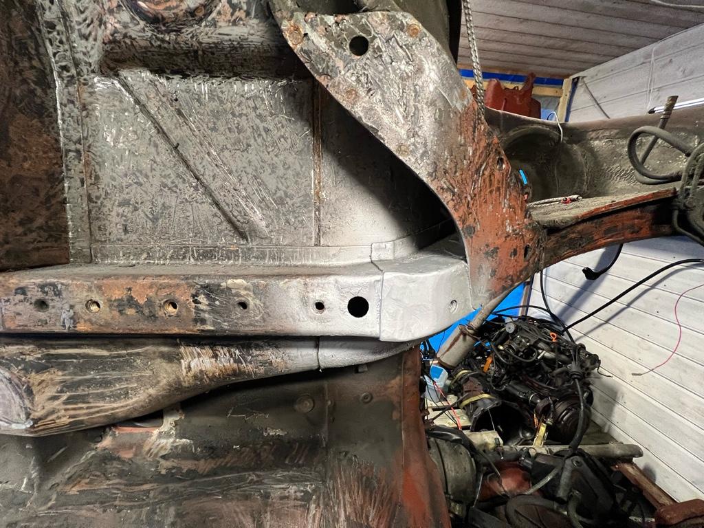

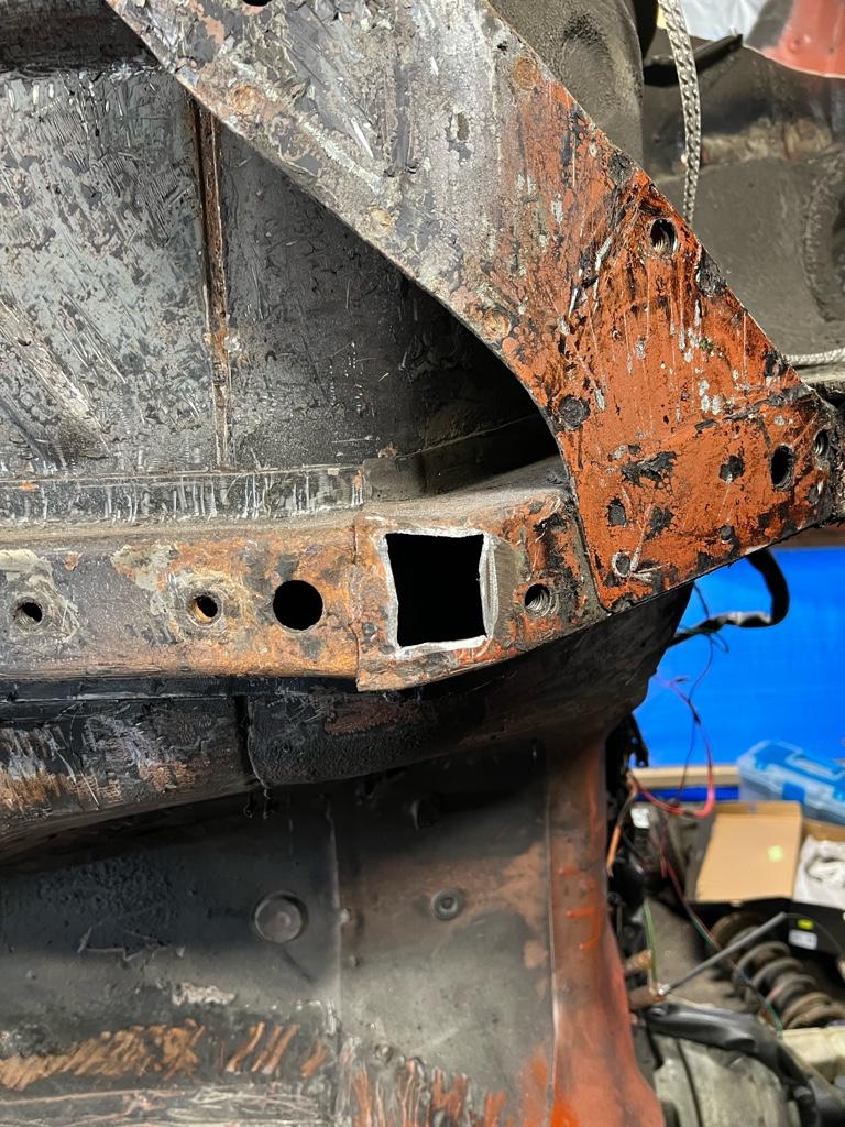

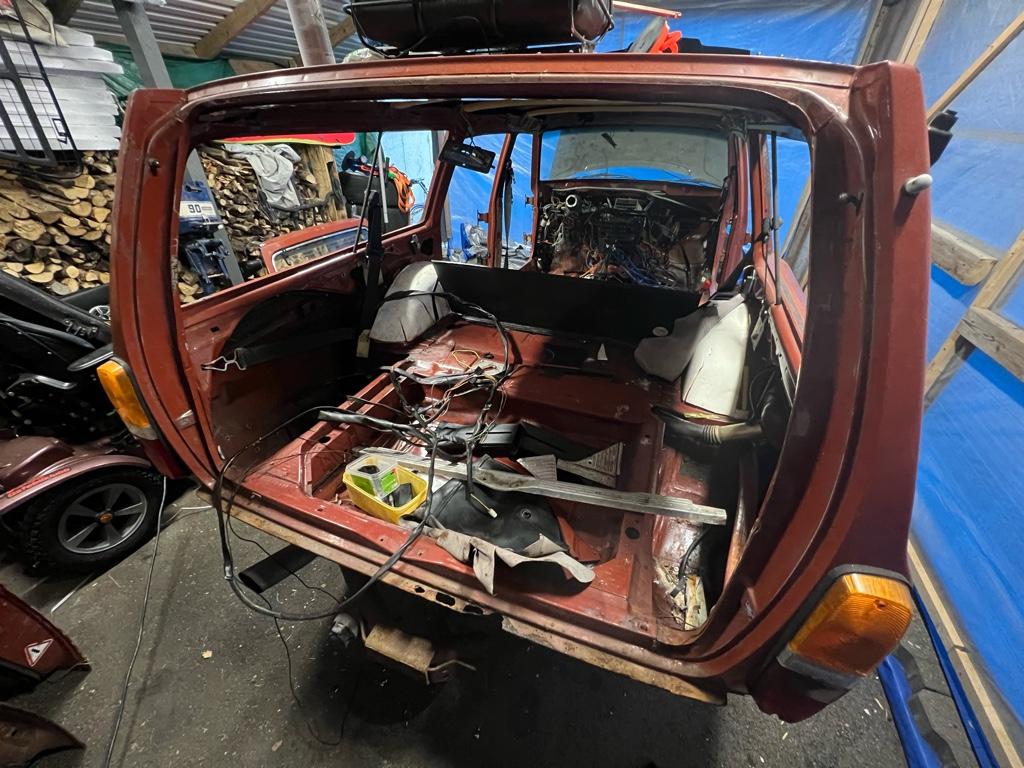

Litt innimellom får jeg sveist litt, så har utbedret et lite hull i overgang mellom fremre rammevange og undervangen. I tillegg har jeg fjernet en del av forsterkningen over høyre vange bak da det var et par småhull der også. Disse får jeg sveist mandag tenker jeg. Så blir det til å sveise inn forsterkninger i døråpningene for å gjøre klart for skifte av kanalene og ytre gulv. Regner med å bli klar med sveisingen av gulvet innen utgangen av mars.

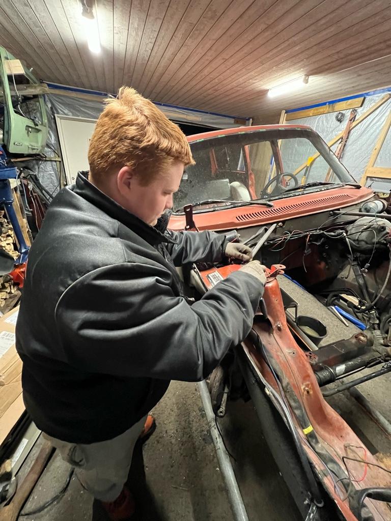

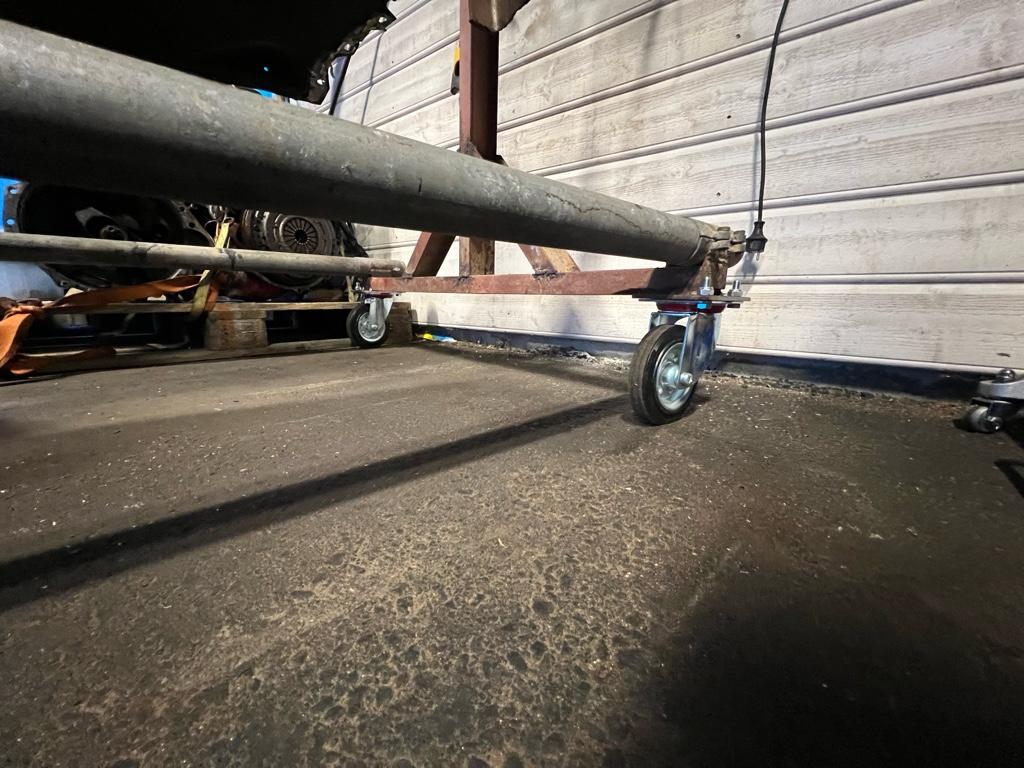

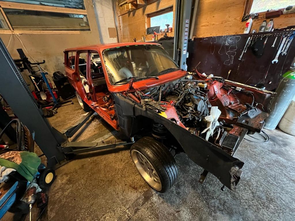

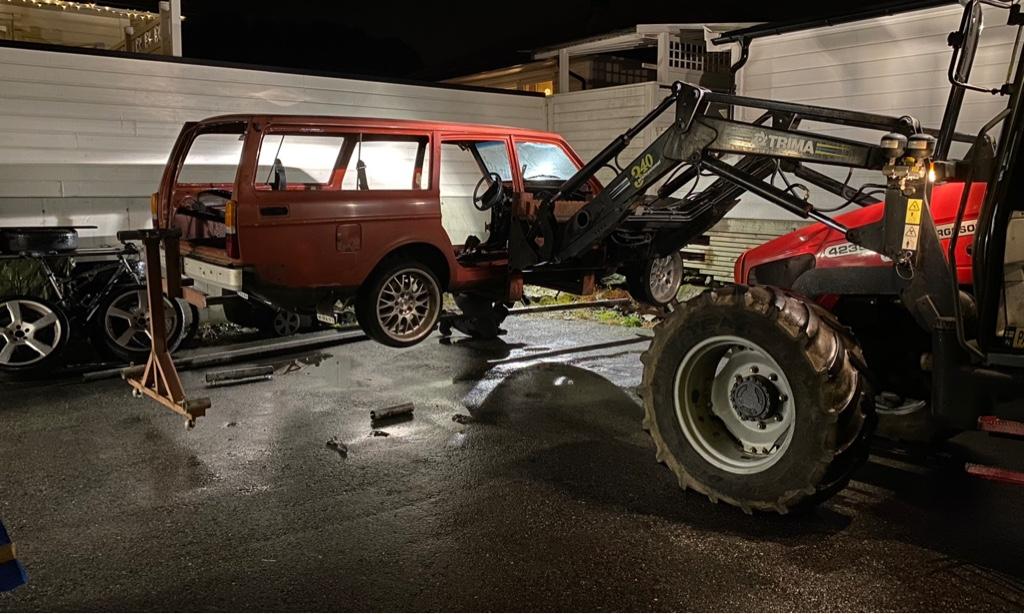

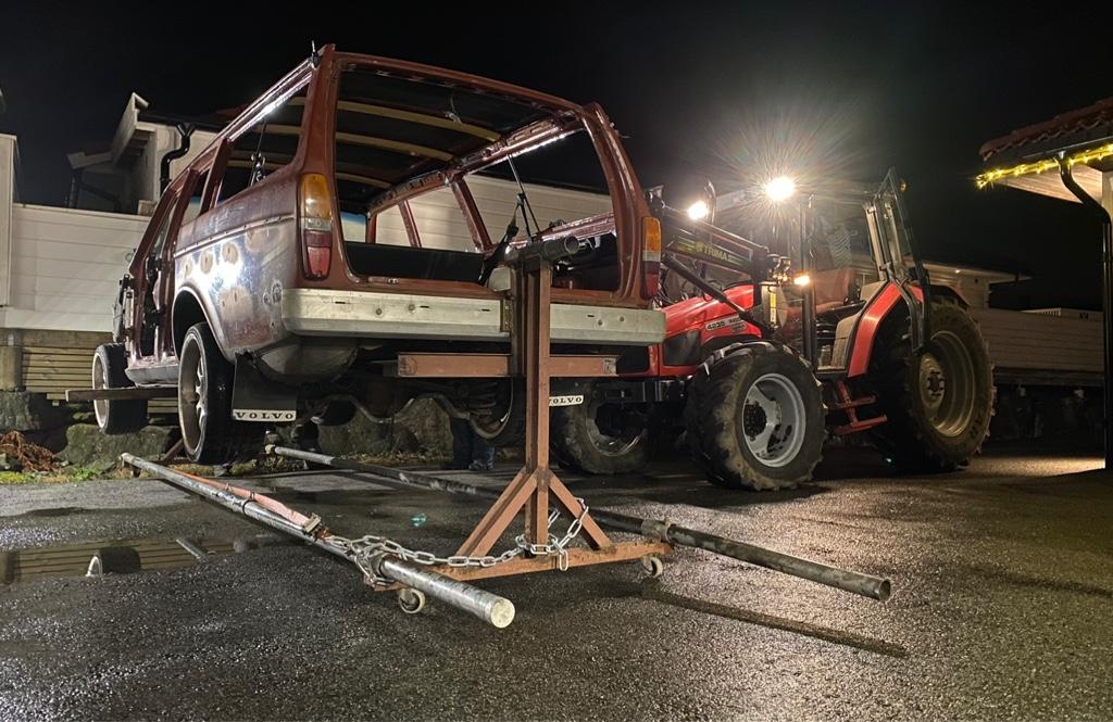

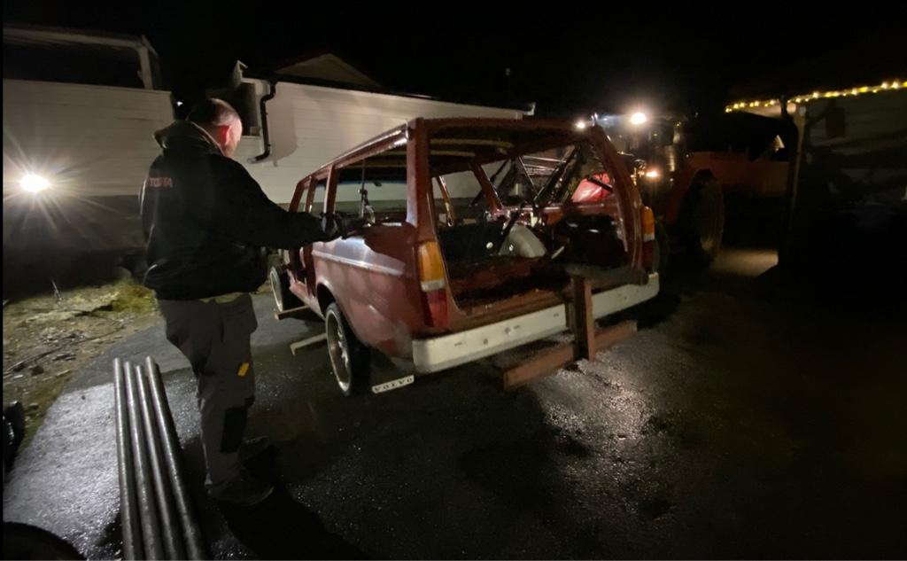

Forøvrig sveist på braketter for nye hjul til vogga, de som stod der var ikke beregnet for en hel bil, heller hytta til en Hilux. Så har hatt bilen ute i friluft idag for å koste gulvet.

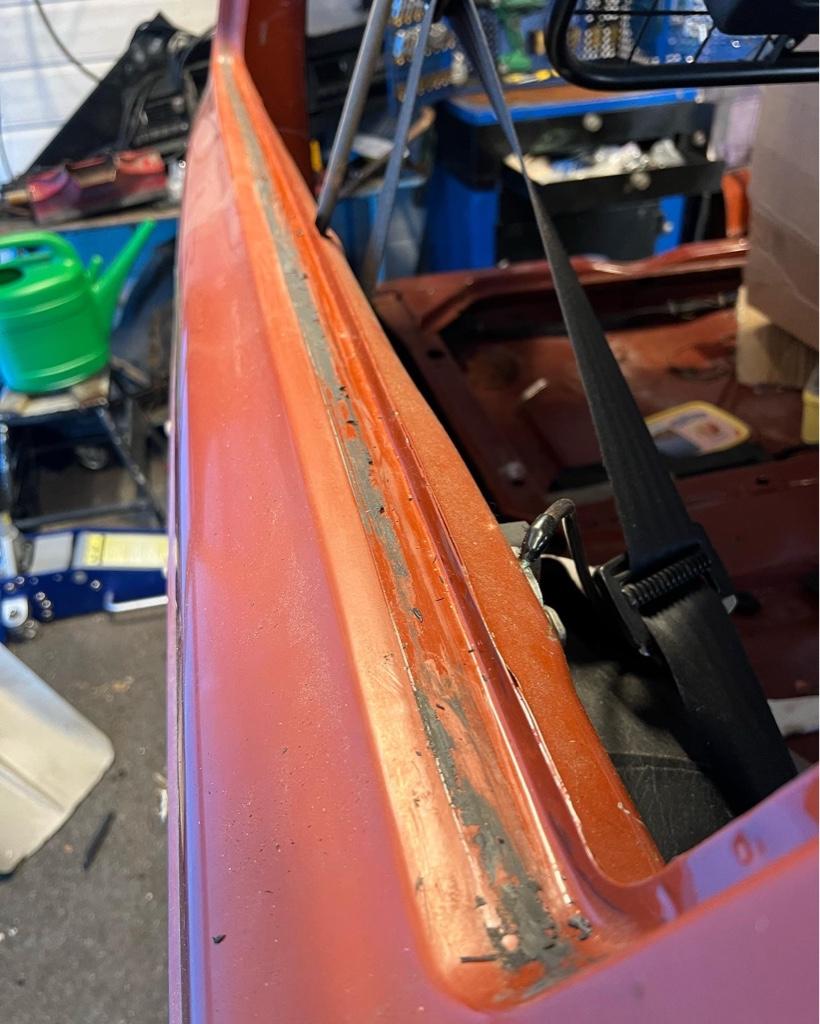

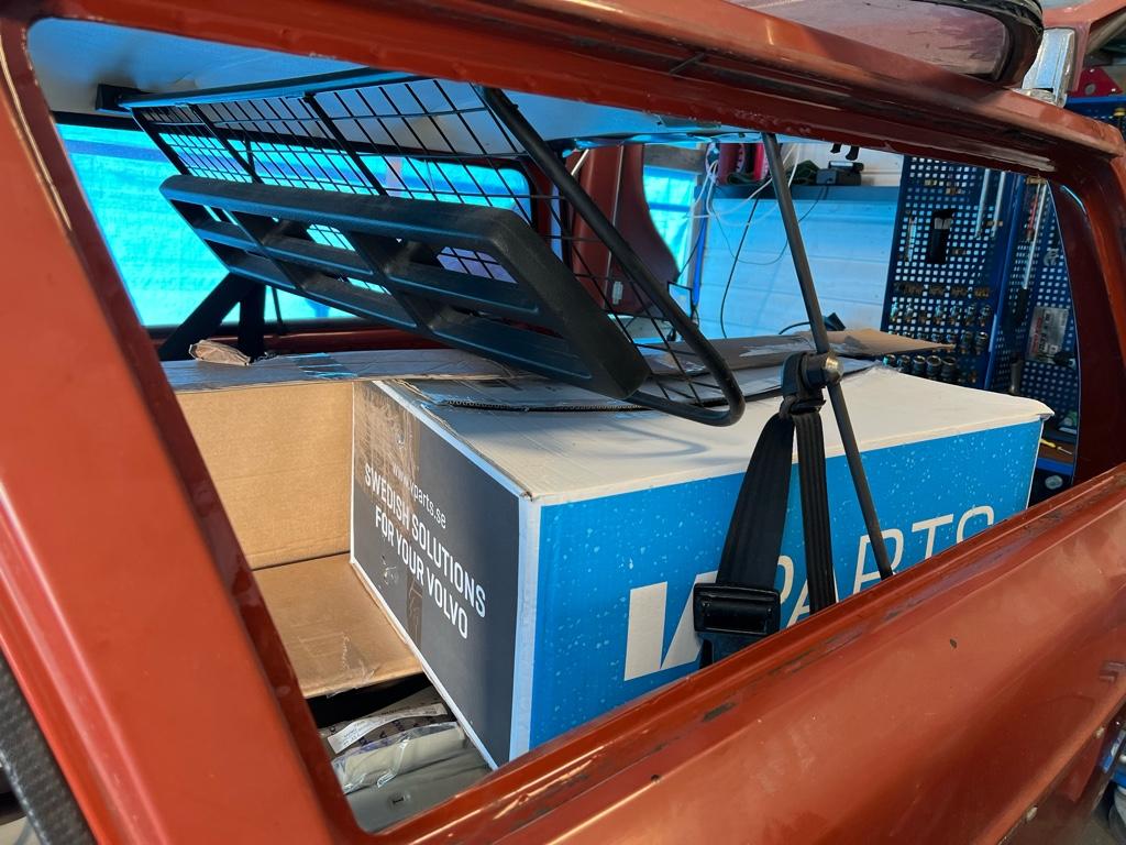

Forøvrig har jeg fått fatt i nytt panser også, "eskenytt" dog uten eske, som jeg skal hente i mars.
