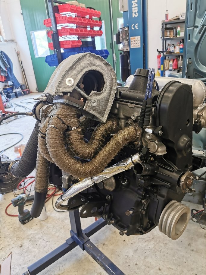

Det eneste jeg ikke målte lagerklaring på var axialslark på veiva, så det kan godt være den som er årsalen igjen. Ellers, sånn mekanisk sett, så vet jeg ikke hva som er grunnen. Alle klaringer er innenfor spec. Jeg har tenkt på om det kan være en dyse som ikke er i orden, men da skulle den vel heller ikke gått så fint og rolig på tomgang. Afr så grei ut for mitt utrente øye, men tps var ikke juster eller kalibrert, så når gasspjeldet var lukket så mente ecu att det var langt på minussiden. Dette kan da umulig være årsaken vel? Uansett, jeg mista litt gnisten og satte det litt på vent. Veldig surt siden jeg hadde gledet meg til å prøve den på bane i sommer..
